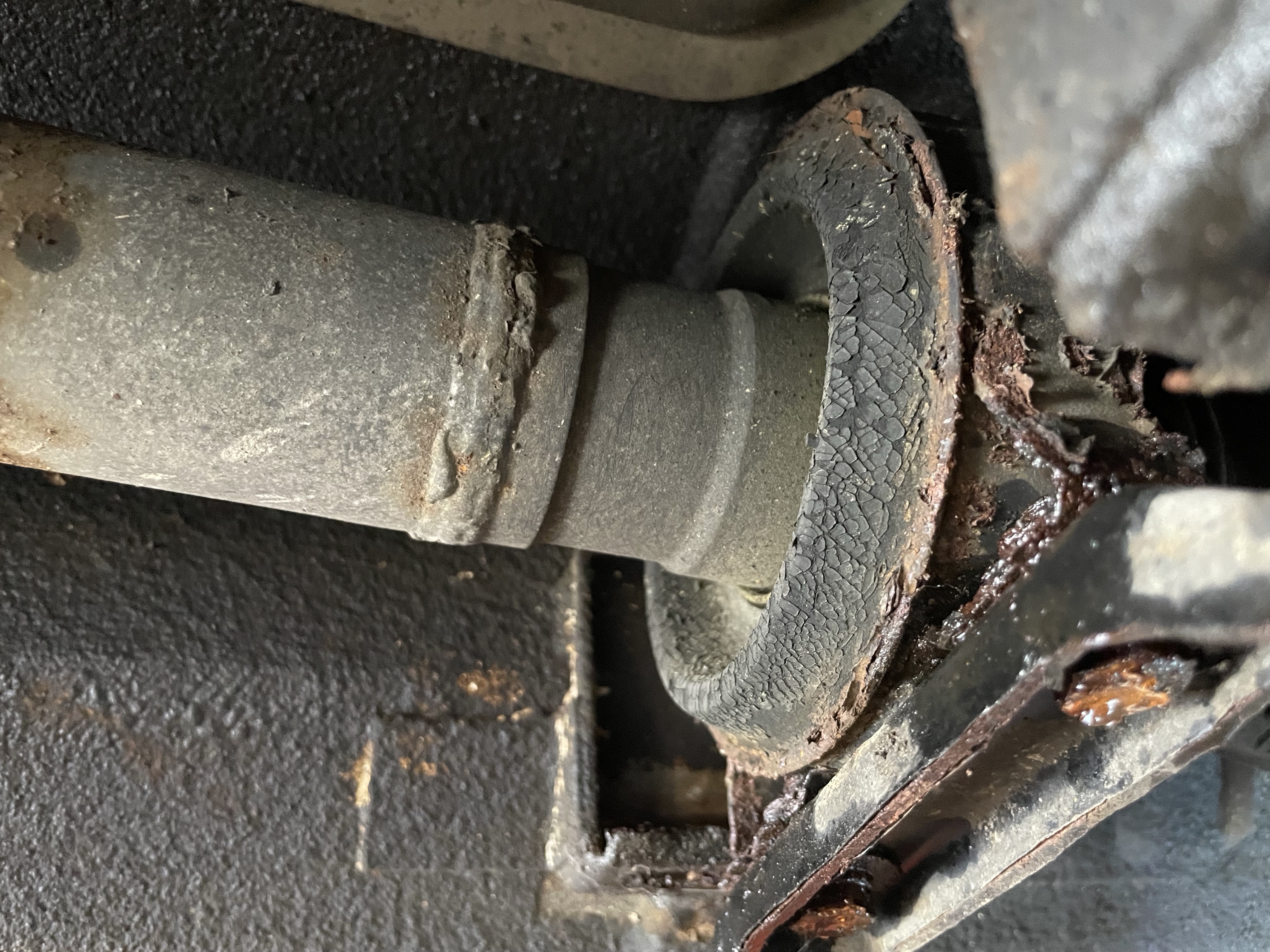

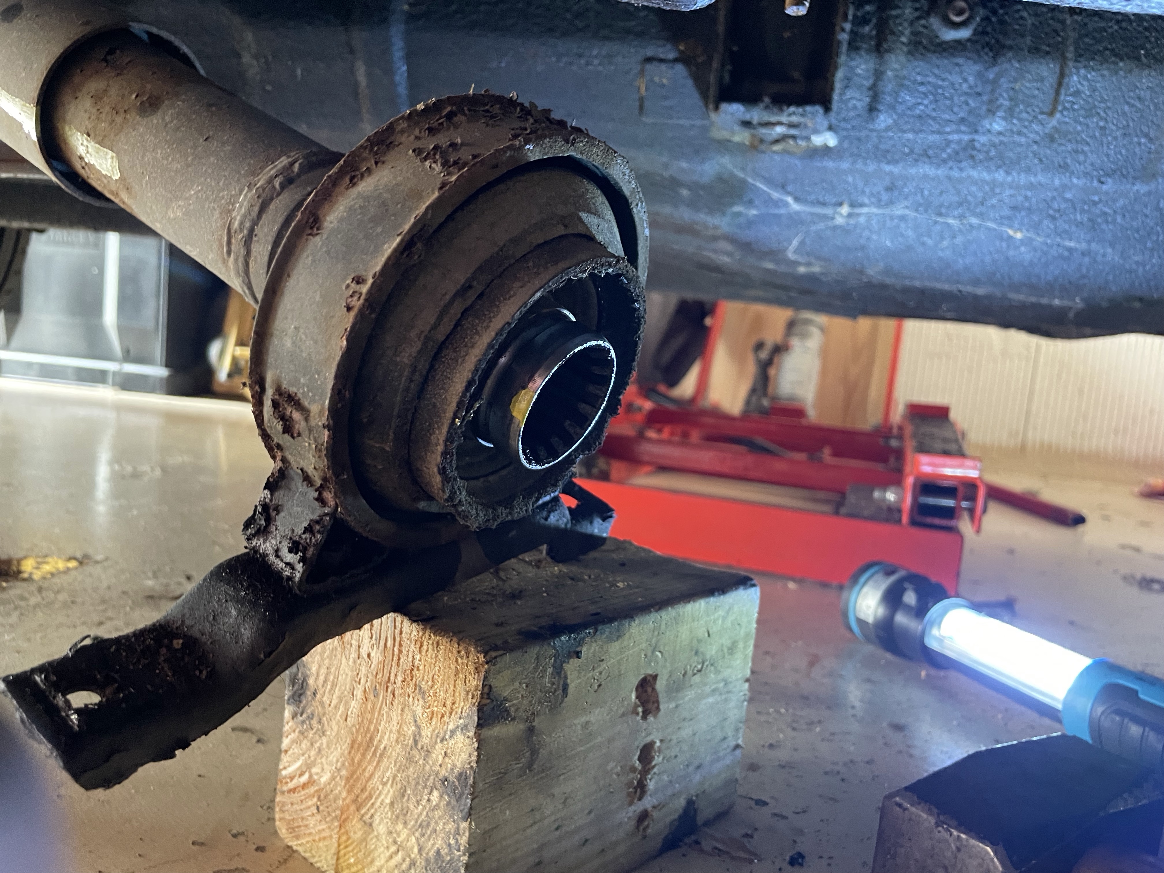

Je ressors cet ancien post pour avoir un retour d’experience sur le choix de roulement pour adapter un palier de génération 2 de Biturbo sur un arbre de génération 1 celui en 40mm
Il faut donc un roulement de 40mm intérieur et 75mm en extérieur. Celui d’origine faisait 15mm d’épaisseur + la coupelle de 10mm environ, on pourrait le remplacer par un plus large de 24-25mm…
Avez vous déjà fait ce type de montage? Si oui avec quelle référence ? J’ai posé la question à 123roulements pour un modèle de qualité et étanche… et je vais donc tester une bague de 40x45x16 et un roulement étanche SKF de 45x75x16 étanche des 2 cotés. Avec un manchon de 45 pour insérer proprement le roulement ça me revient à un peu moins de 43€ en point Relay. Ça me semble un bon compromis pour un montage final en SKF.
Je vous partage quelques photos du démontage après je ne sais pas combien de coups de masse et de chauffage de l’échappement pour sortir la ligne d’origine. La suite n’a posé aucun problème en mettant simplement la voiture sur chandelles du côté conducteur pour pouvoir tourner la roue arrière et faire tourner l’arbre.

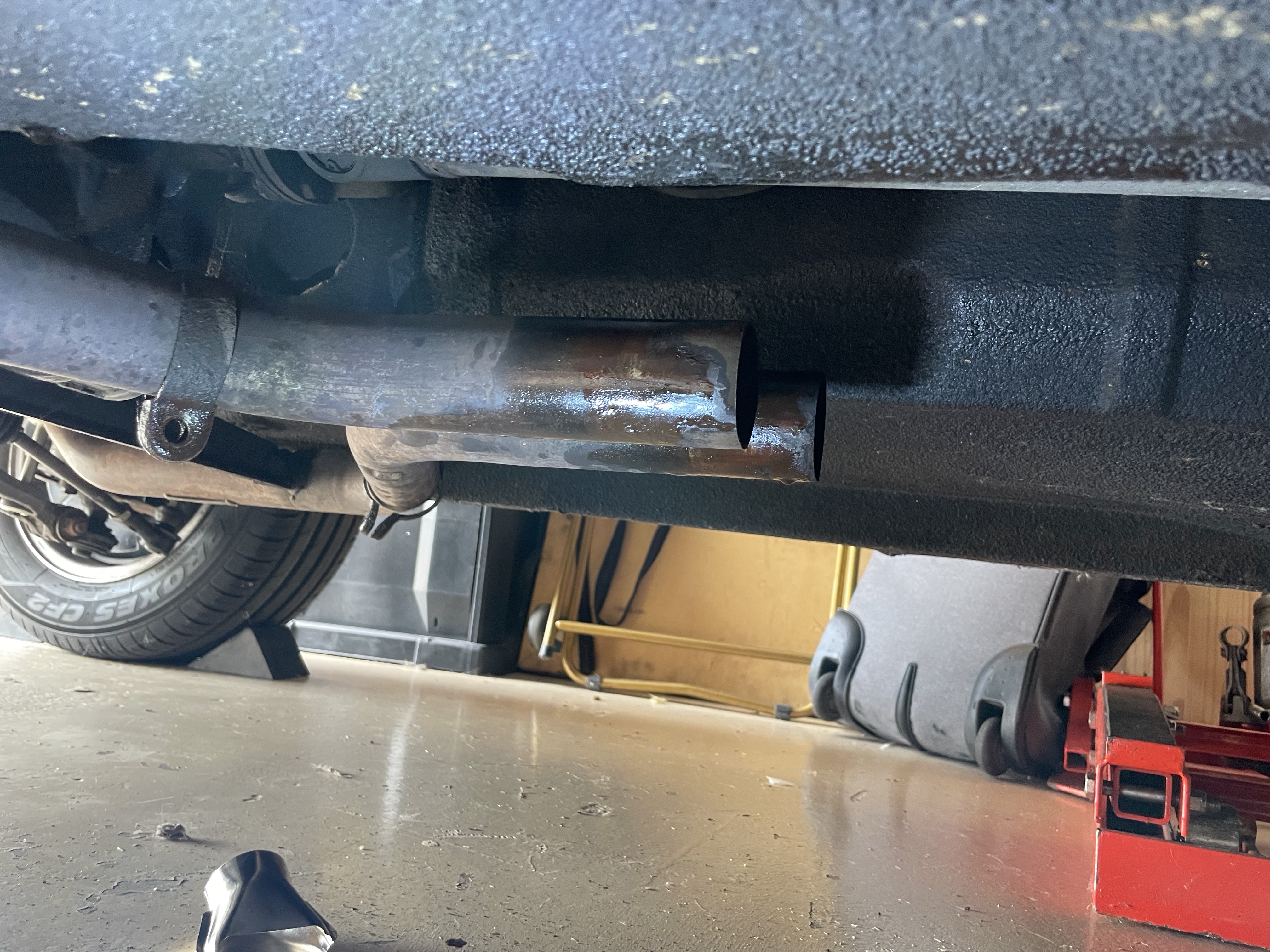

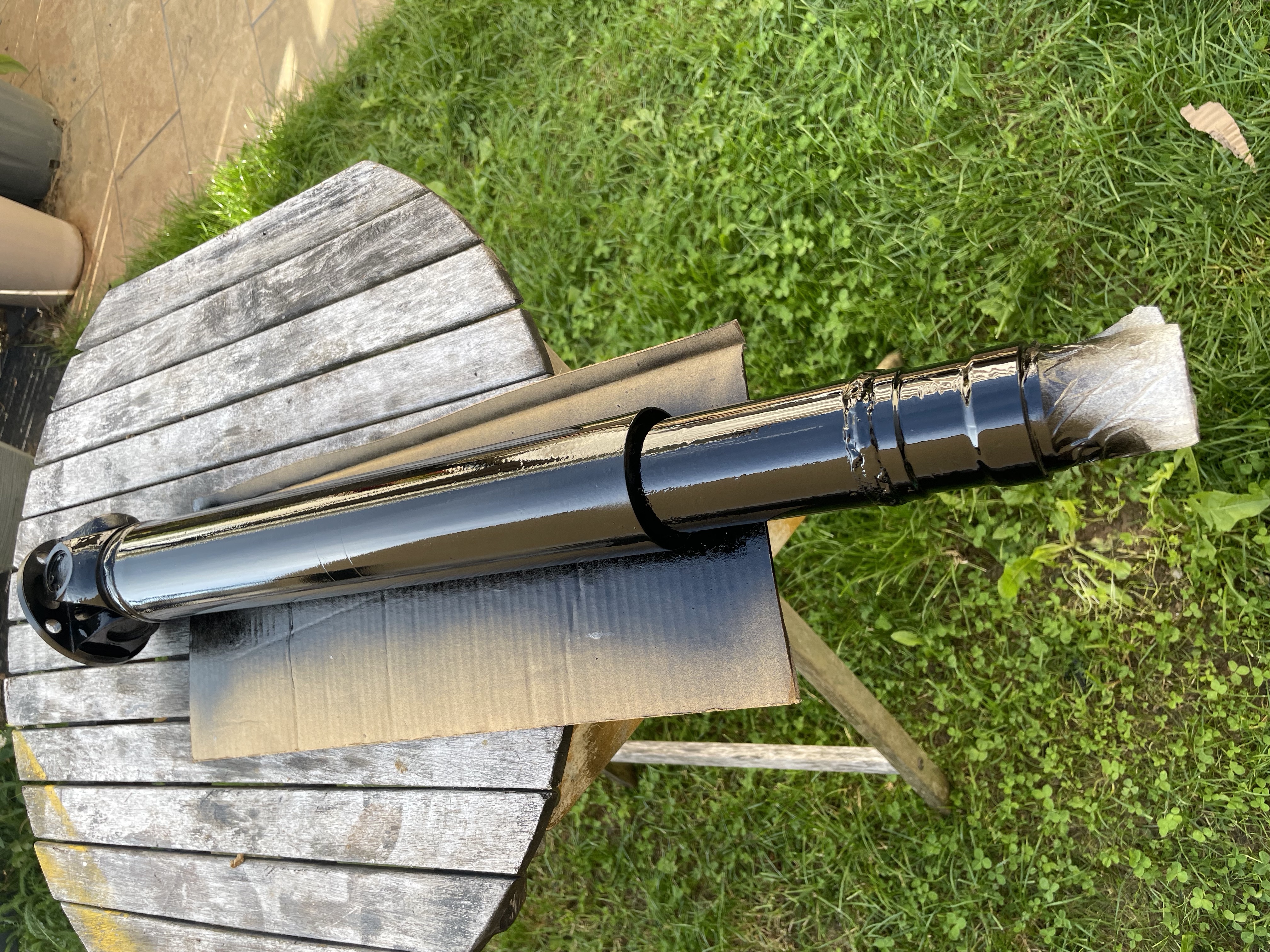

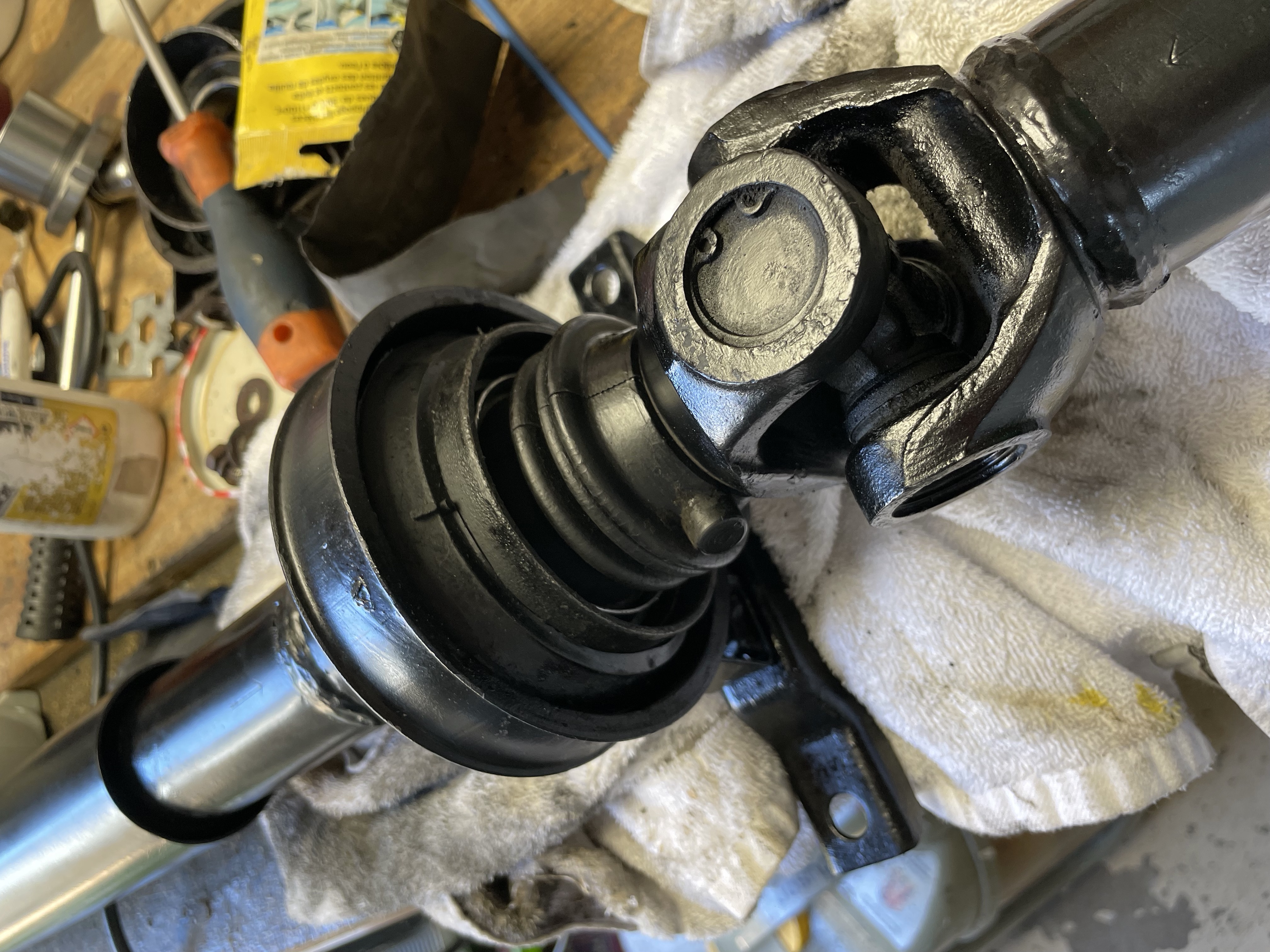

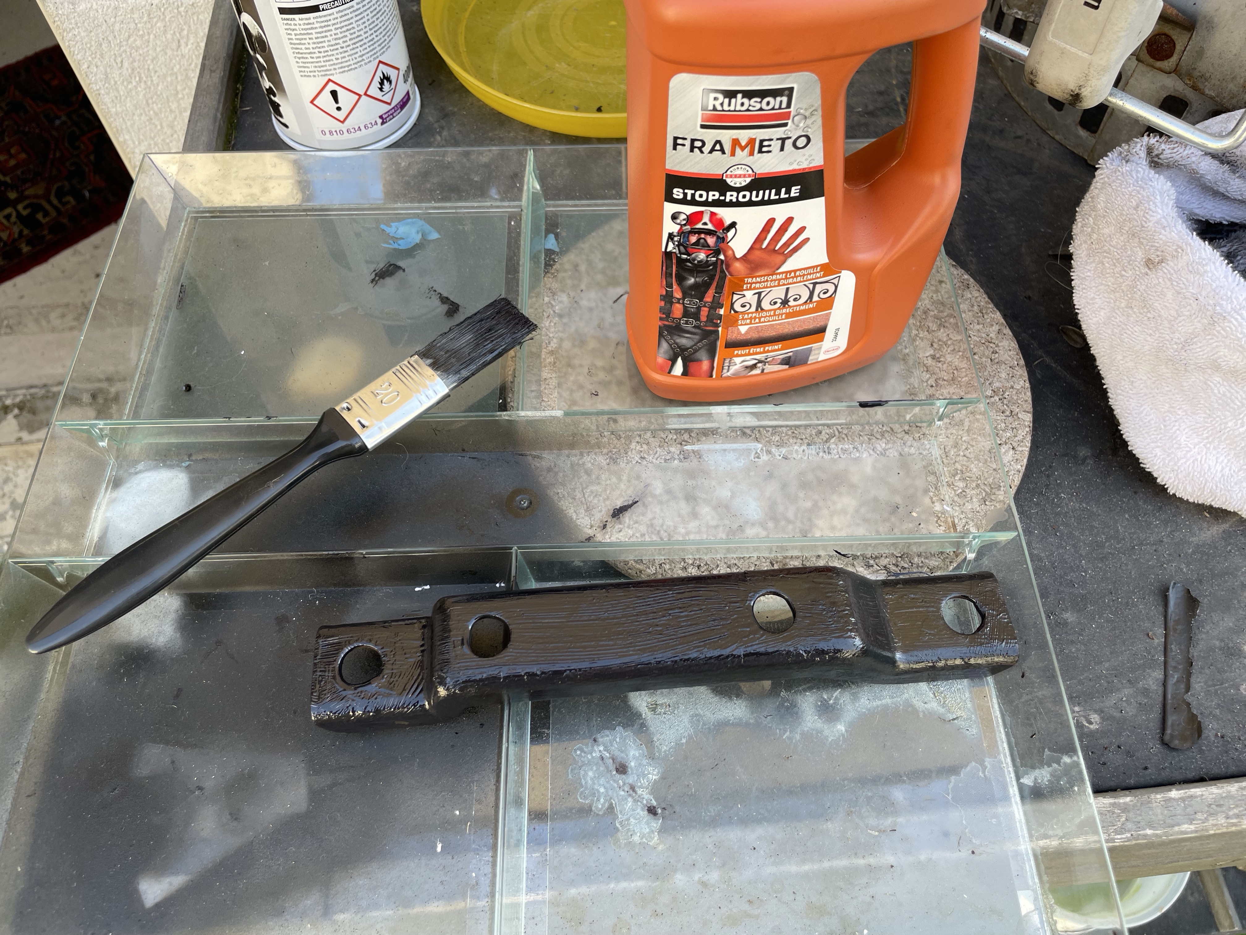

J’ai terminé le montage de l’arbre de transmission avec son nouveau palier de phase 2 sur l.,arbre de 40mm.
Nettoyage de l’arbre Peinture noire satinée antirouille La flèche d’alignement des deux parties de l’arbre pour respecter l’équilibrage au remontage Brossage de la ligne d’echappement Ligne entièrement brossée et traitée antirouille aux points de soudures des supports Montage à chaud de la bague 40x45x16mm Montage du roulement SKF 45x75x16mm étanche des deux côtés après quelques heures dans le congélateur Traitement antirouille du support de palier Montage du support et palier avec nouvelle visserie Montage du palier sur l’arbre avant après chauffage du roulement et insert à la douille de 45mm int. Assemblage de l’arbre arrière avec alignement des flèches d’équilibrage Fabrication de support carré en alu et rondelles inox pour écrous de support de palier

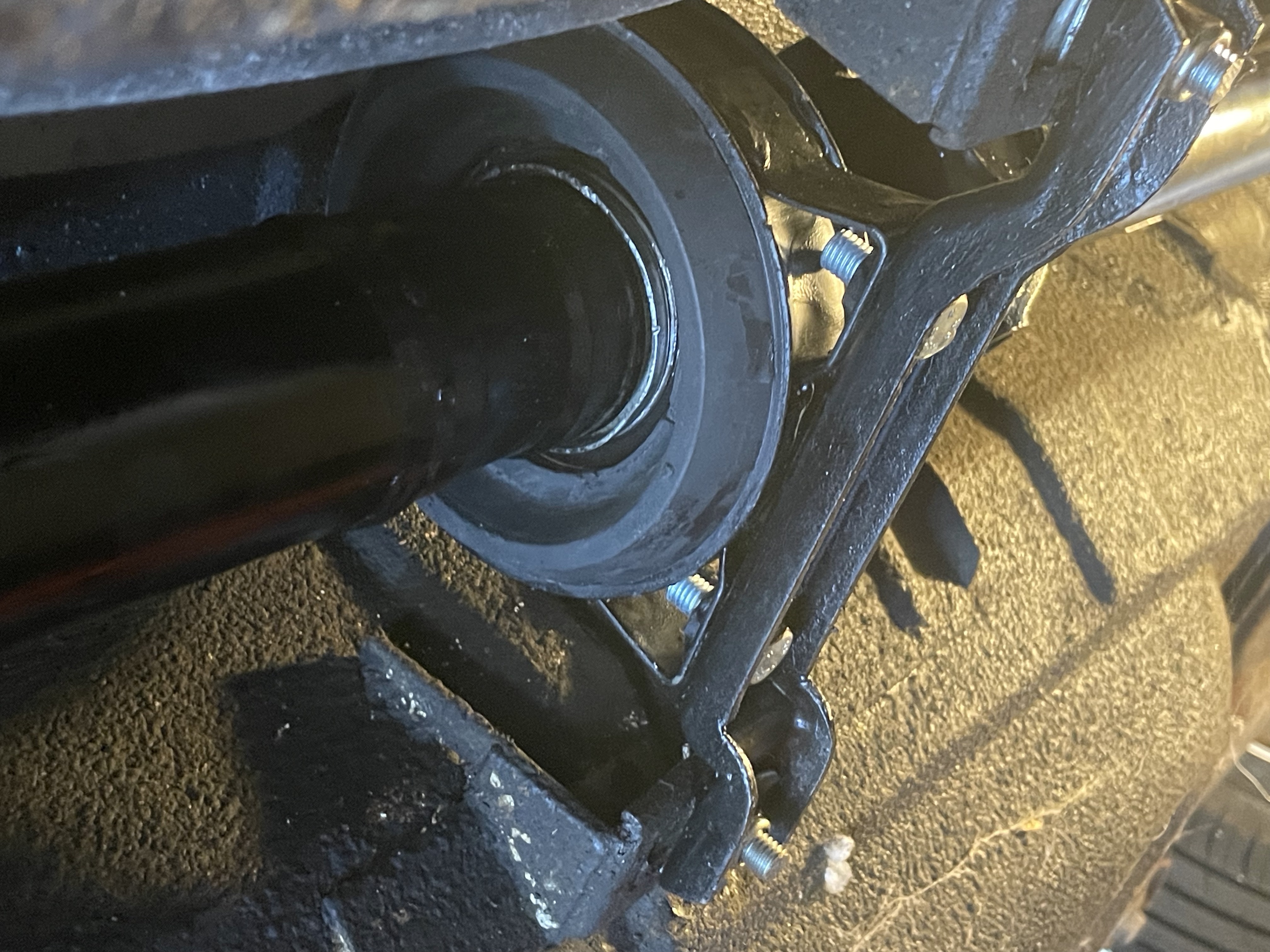

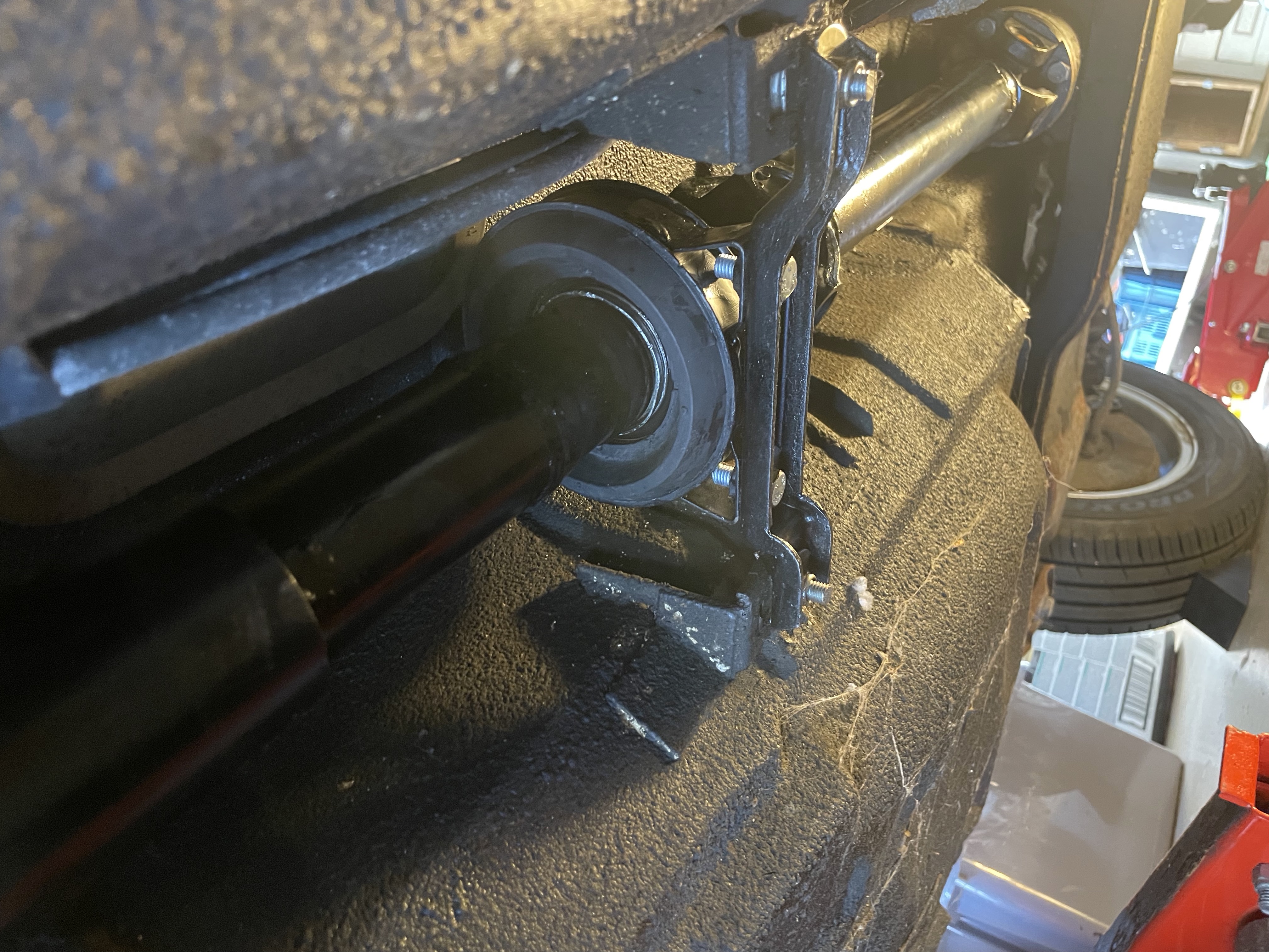

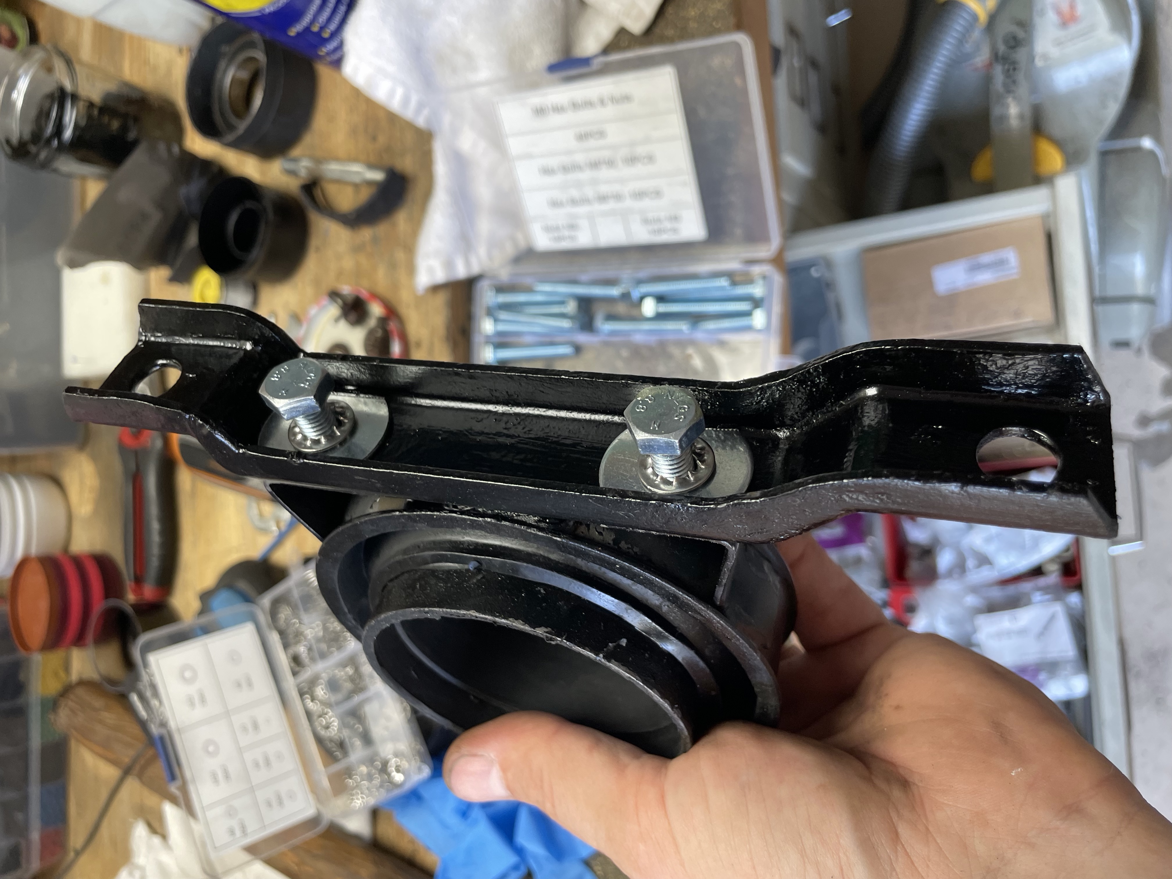

Et le montage final.
Il m’a bien fallu 3h de travail seul pour faire la partie remontage de l’arbre et de la ligne d’échappement
Vraiment rien de compliqué dans cette opération.
Bonne fin de semaine

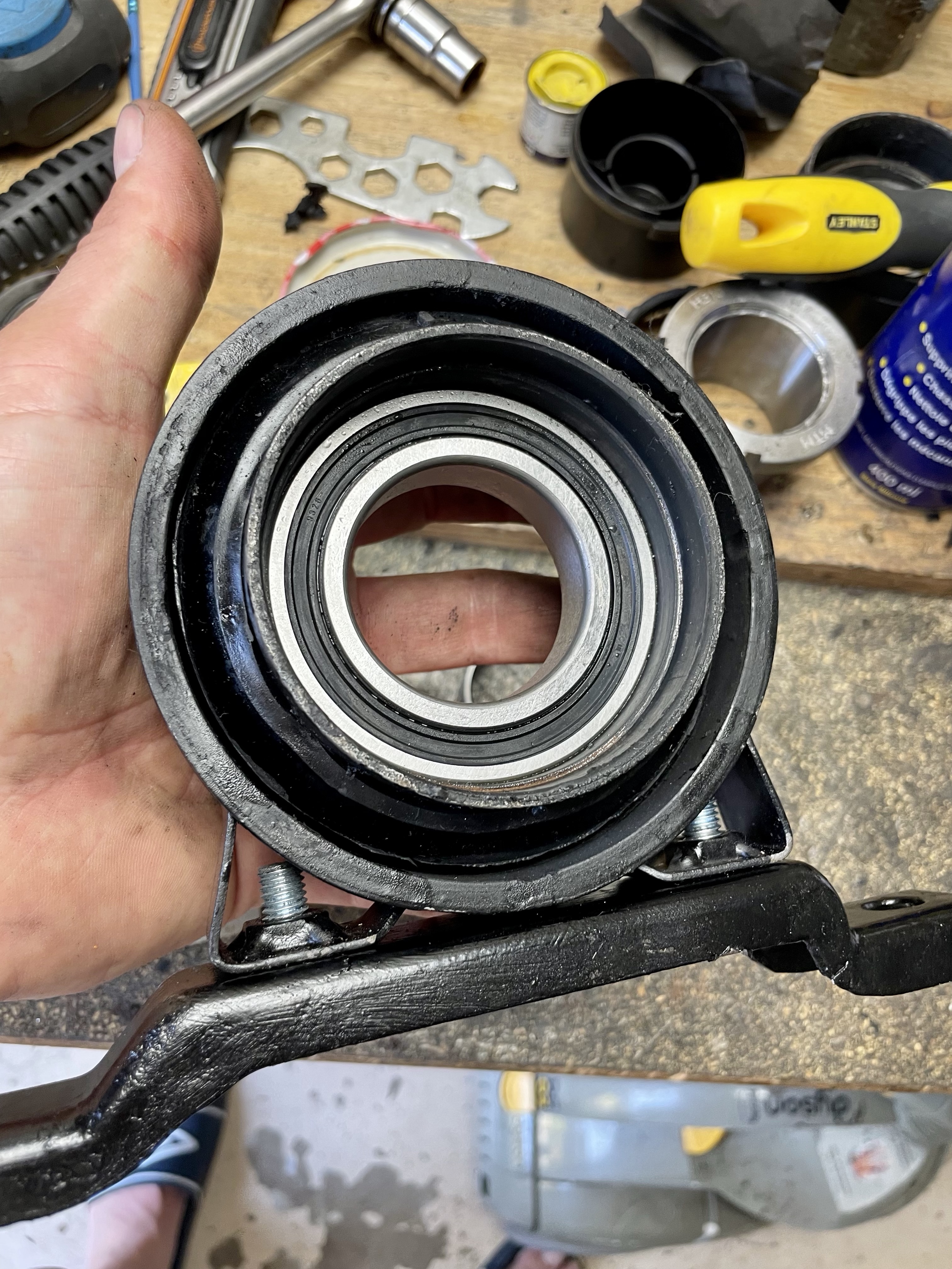

Fini trop tard pour aller rouler ce soir.., essai le week end prochain. Mais vu l’état du palier d’origine totalement craquelé et le roulement qui était bien grippé… ça ne sera que mieux
J’ai donc mis une bague 40x45x17mm ref IR40-45-17 chez 123roulements, et le roulement 45x75x16mm Ref 6009-2RS-SKF, et n’ayant pas de douille de 45mm pour insérer proprement le roulement à chaud, j’ai pris chez eux un manchon H310 (premier prix vu l’usage…), total 43€ livrées en point relais en 24h.
Bonne soirée.
