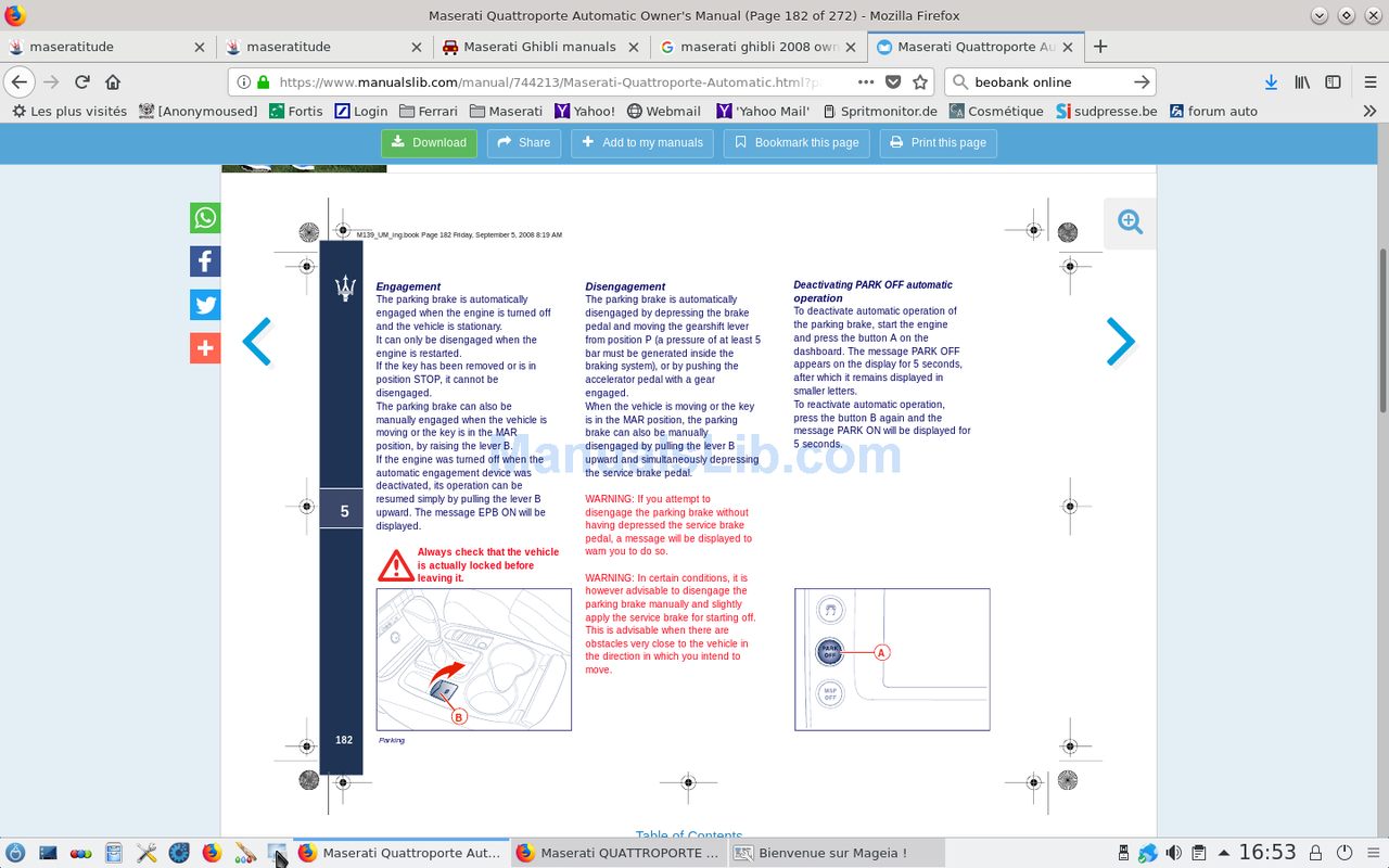

Messages : 7233
Re: [ QP automatique ] Problème de frein électrique
Dans le manuel :!: Si cela peut t'aider :?:

Merci Bay pour ton message j avais également lu la procédure cependant sur certain forum maserati ou Ferrari on annonce que l activation de la commande d urgence engendre le changement des étriers de frein... Du coup cela fait cher la facture...
Je vais donc attendre un peu pour voir si Maxime a un retour un peu plus précis !
