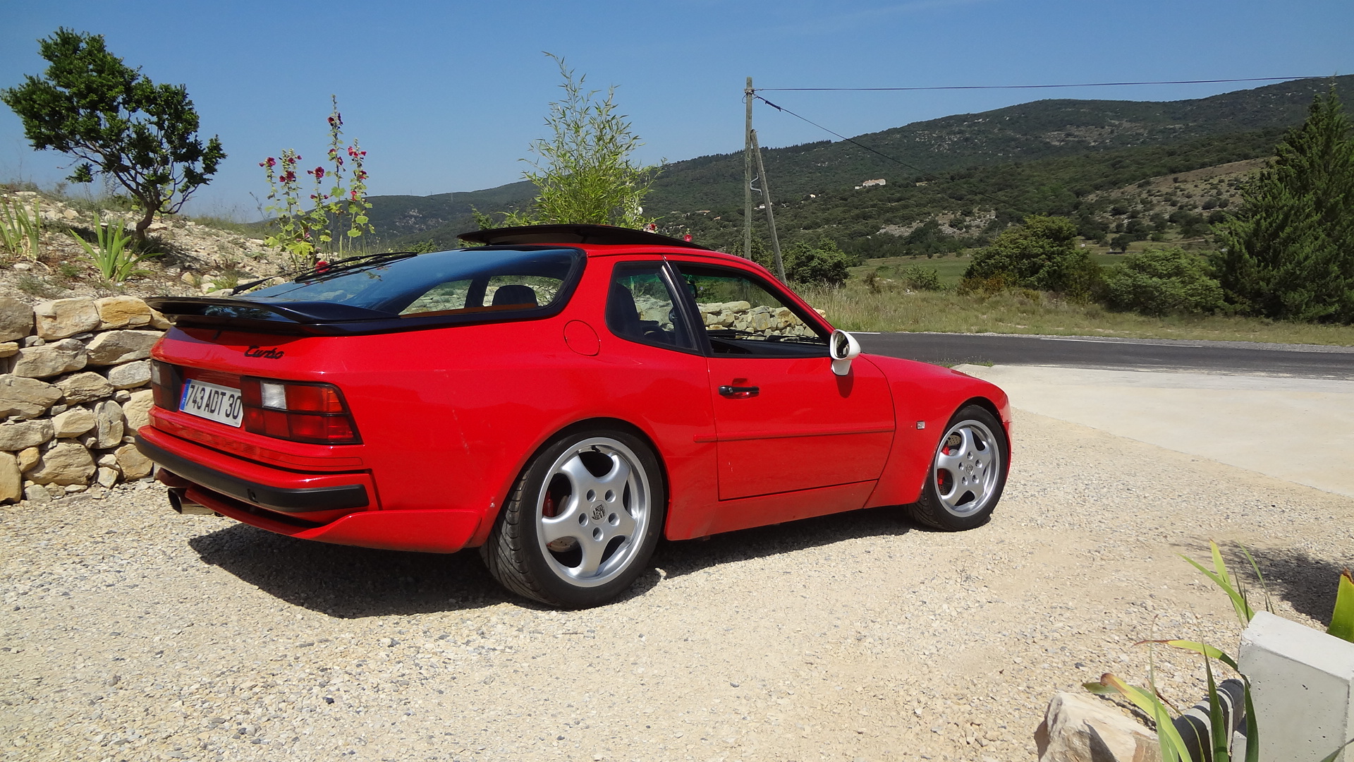

J'avais mis un petit robinet sur ma 944 turbo juste avant la valve que l'on regle une fois pour toute. (comme les turbo cup pour ceux qui conaisse) C'etait discret et simple a faire.
1.3bar avec une petite reprog on doit s'approcher des 500ch.

T as eu une 44 turbo aussi !! 🤩 bonne caisse bon souvenir surtout top à bricoler ;)
Sylv1
Messages : 137
Localisation : 41
Re: Sylvain en 3200gt de Blois
Message par Sylv1 »
Tres bonne auto qui marche bien avec la prepa 290ch et qui consomme assez peu et est utilisable au quotidient.
J'ai adoré
