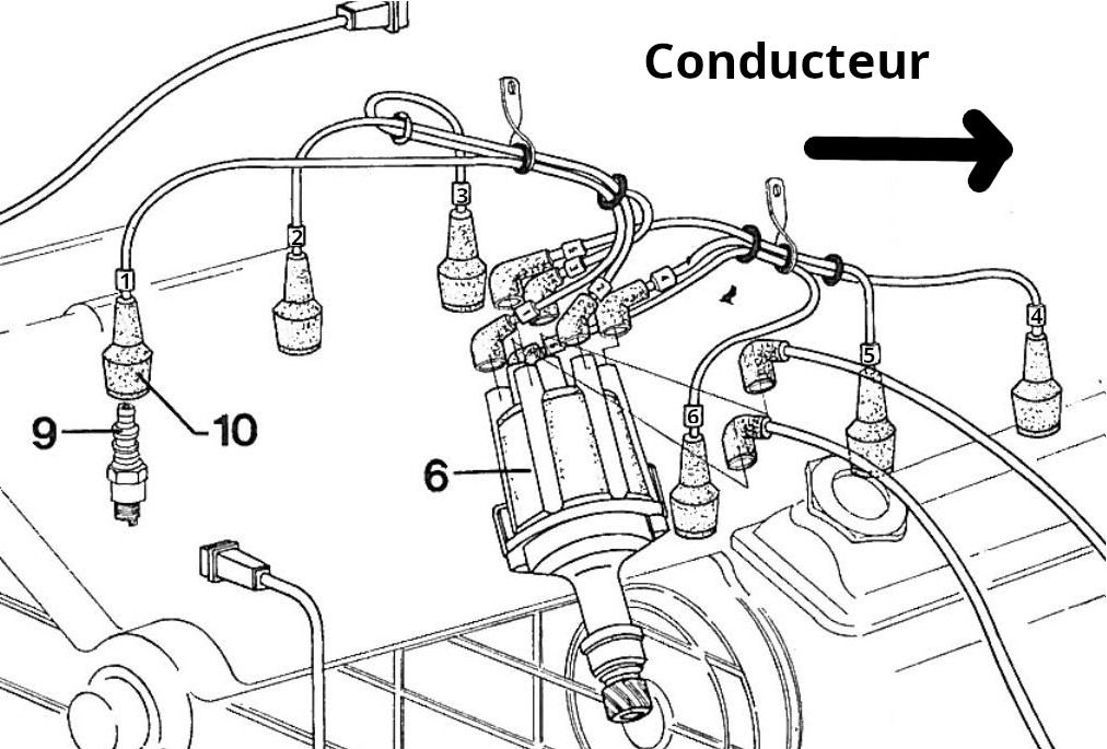

Sur ma biturbo am453de 85 j'ai quelques soucis. Le moteur tourne mais mal.
Bougies, module et capteur neufs
Je pense qu'il y a un problème avec l'alimentation électrique aux bougies. L'ancien propriétaire a dû y toucher.
Je voudrais savoir comment sont numérotés les cylindres. Il est écrit à côté des bougies aux feutres côté passager 1,2 et 3 le 1 étant le premier vers l'avant. Et côté conducteur il est écrit 4,5 et 6 . Le 6 étant le dernier vers l'avant. Est-ce le bon schéma. Ensuite il faudrait me dire où positionner le fil bougie n'1 et l'ordre et le sens de l'allumage.
C'est un peu le foutoir sur la voiture
Merci à vous

Oui de ma maigre connaissance c est bien ça :toujours le no 1 côté passager devant et le dernier à droite. Sur la tête Delco il y a sur les 24v les numéros aussi gravés. Mais sur les carbus je ne sais pas :)

Ok mais on numérote 1 2 3 cote passager et 4 5 6 cote conducteur mais le 4 est situé à l'avant ou vers l'habitacle ?
Ensuite est-ce l'on positionne le 1 à droite puis le 2 en face le 3 derrière le 1 etc...
Messages : 2164
Re: Numérotation cylindres et allumage
Oui 123 et 456 du fond vers l avant. Ça fait un U à l envers. En tout cas sur les 24v c est bien comme ça.

C'est-à-dire numéro 1 côté passager mais proche de l'habitacle et non proche du radiateur ? Ensuite même côté les 2 et 3.
Le 4 côté conducteur proche du radiateur puis 5 ft 6 vers l'habitacle.
Moi c'est une 2.5 carburateur.
Et pour la tête d'allumage, rotation sens horaire ou Pas et emplacement du fil numéro 1 ?

Problème résolu.
Sylv1
Messages : 124
Localisation : 41
Message par Sylv1 »
Du coup c'etait bien ca le probleme?
BNW
Messages : 140
Inscription : lun. 1 août 2016 18:08
Message par BNW »
Oui il y avait un mélange de 2 fils. Maintenant le moteur tourne mais à des difficultés à démarrer.

Phoenix_DeFrag
Messages : 28
Inscription : mer. 23 juil. 2025 16:49
Localisation : 72
Message par Phoenix_DeFrag »
Au cas où ....
Phoenix_DeFrag
Messages : 28
Localisation : 72
Avec une image correctement hébergée ce sera mieux, je n'avais pas vu que Google photo ne le permettait pas
