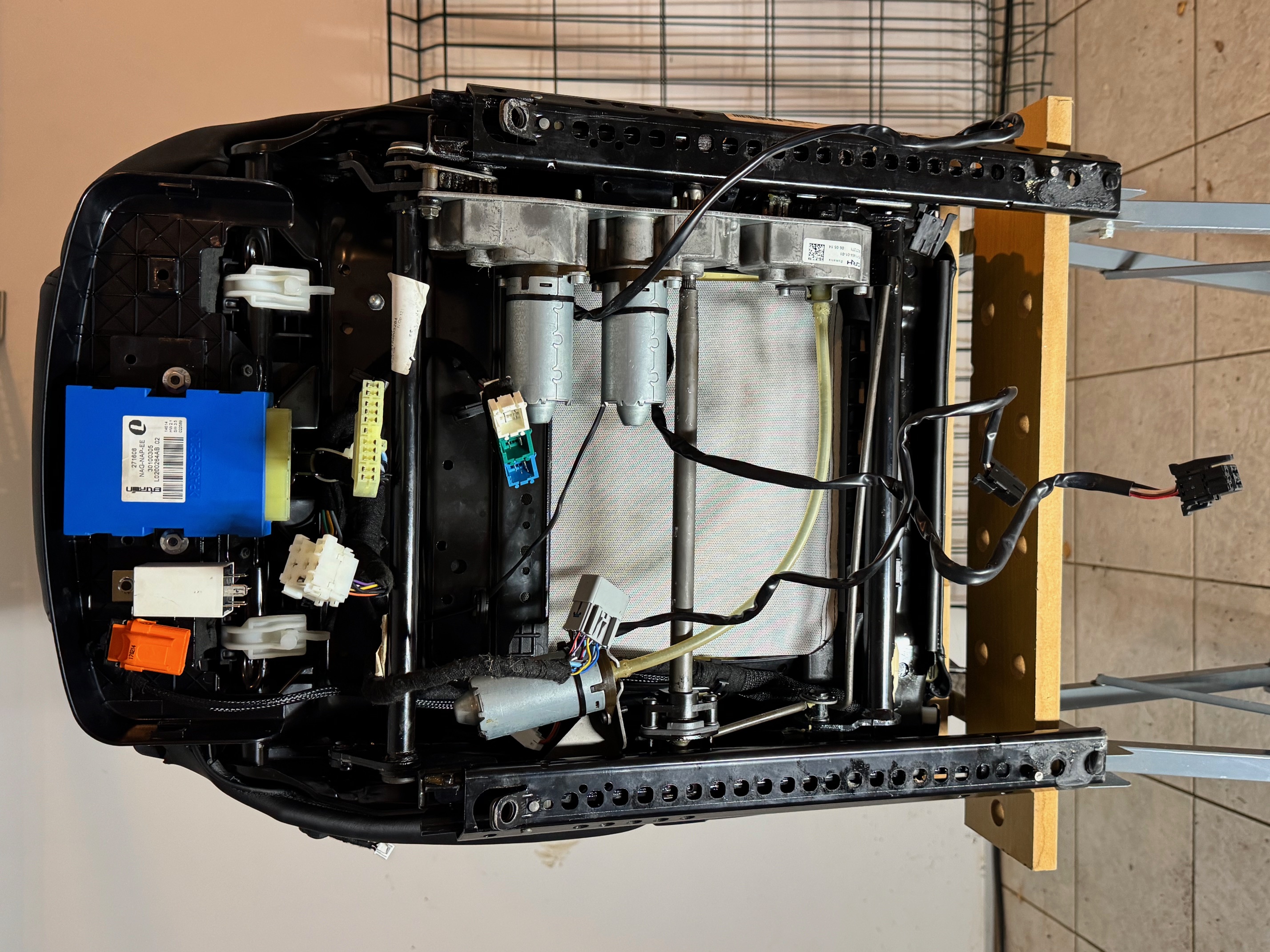

- test du moteur de translation OK (le moteur de translation est actuellement branchée sur le connecteur de l'inclinaison de l'assise et fonctionne). Le moteur de l'inclinaison est branché sur le connecteur de la translation et ne fonctionne pas.
- changement de la boucle de ceinture par une nouvelle (pas de changement de comportement)

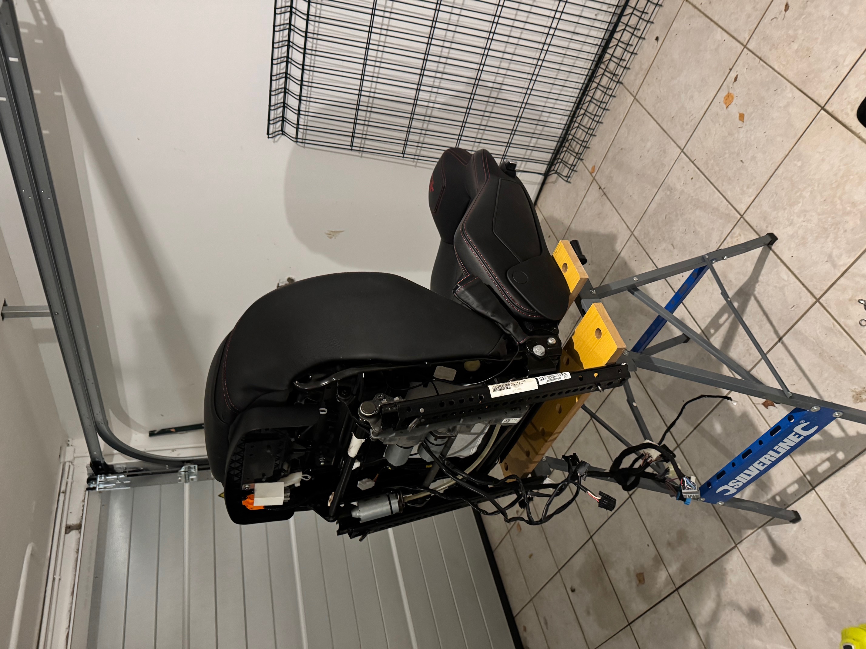

- j'ai actuellement démonté les 2 sièges complètement.

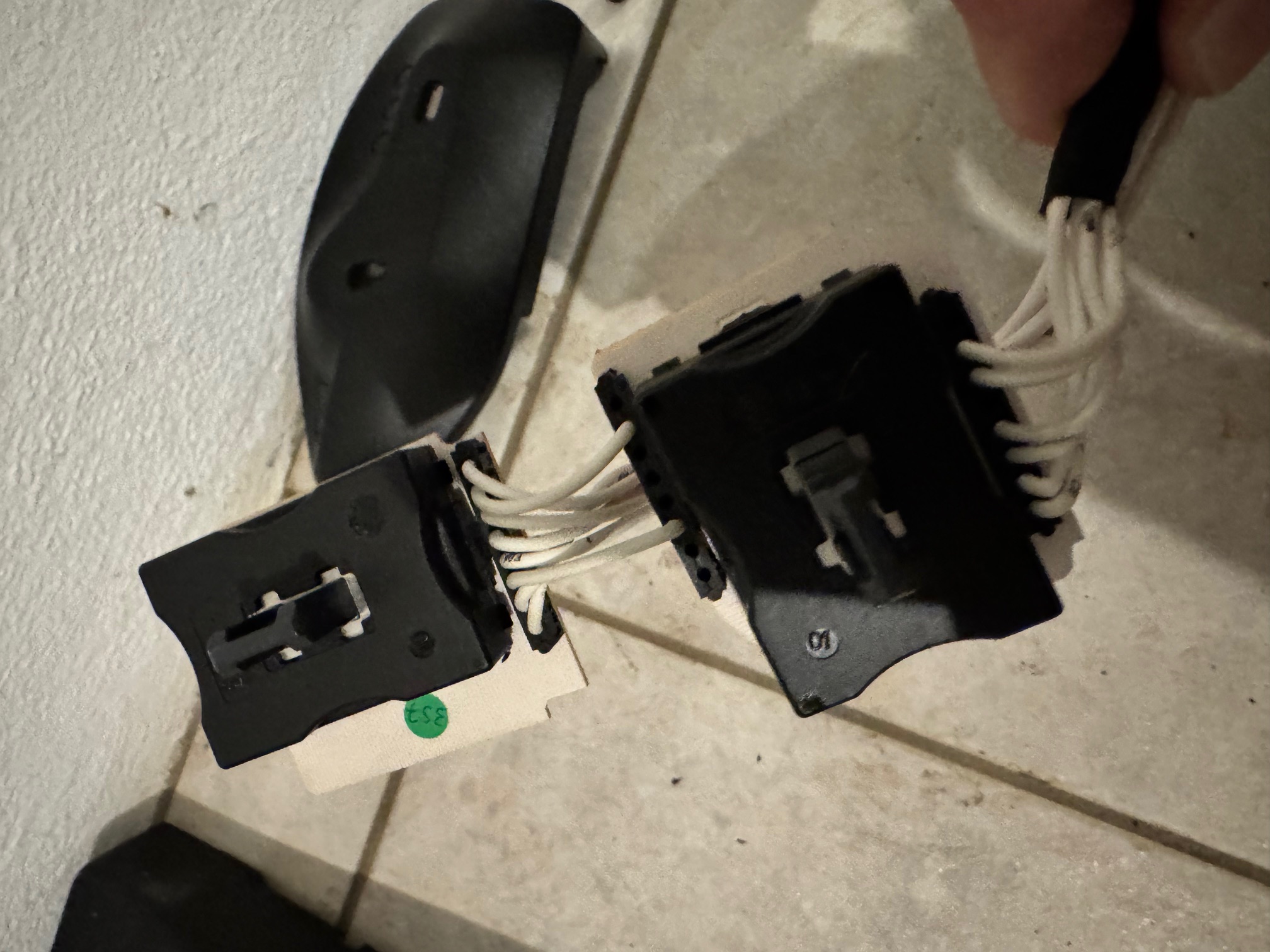

- les connecteurs sembles corrects et non pas l'air d'avoir été bidouillés !

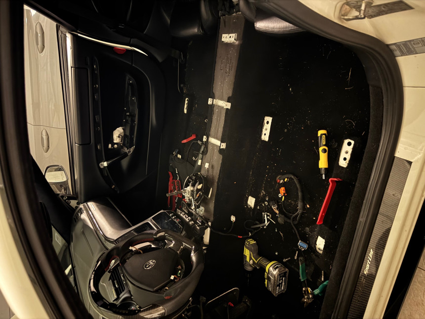

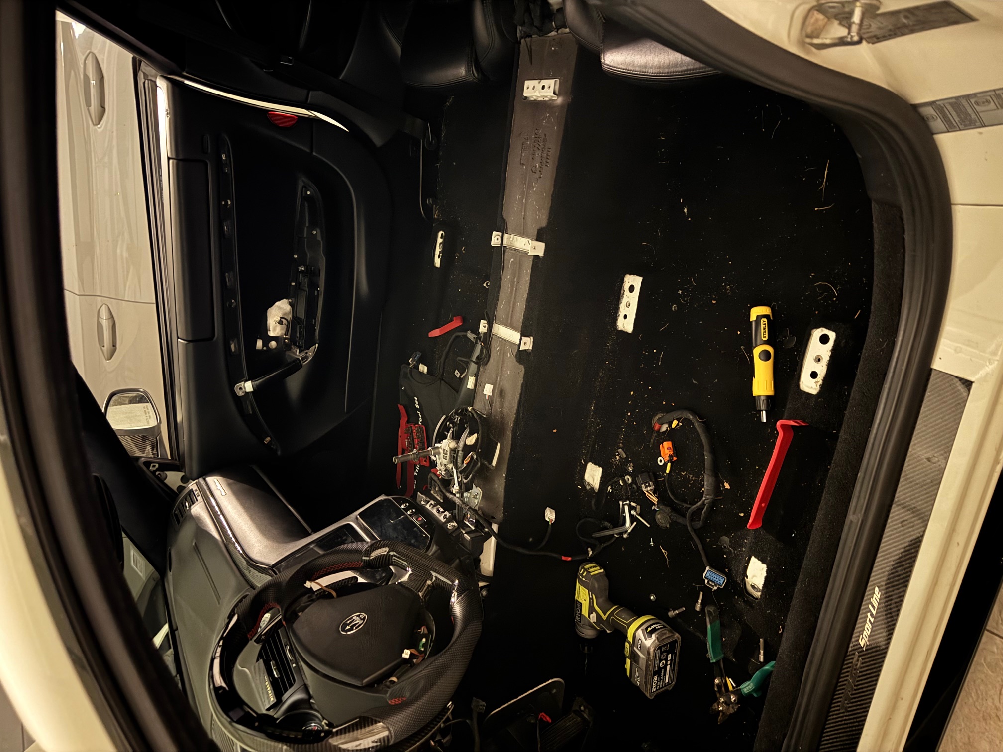

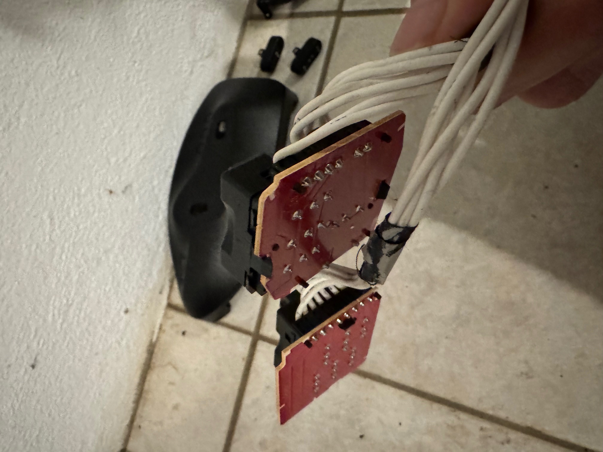

Je transmets quelques photos du démontage.
