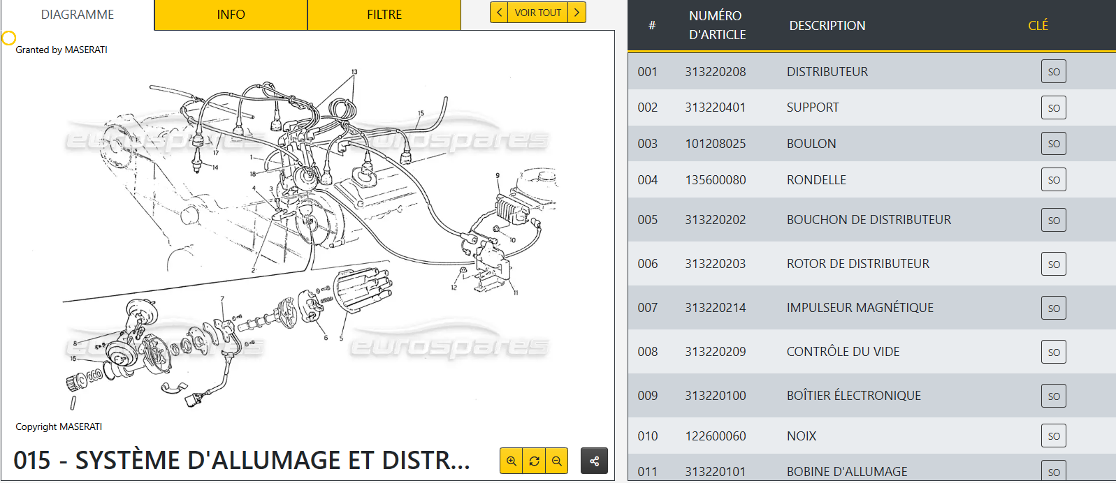

Sylv1
Messages : 122
Localisation : 41
Re: Capteur pmh
Message par Sylv1 »
BNW a écrit : mar. 23 sept. 2025 13:08 Effectivement, ce serait plus simple.
Il s'agit d'un 2.5 carburateur de 11/1984.
Pas de capteur PMH a proprement parler sur un modele carbu.
Par contre il y a l'impulseur magnetique qui fait la meme chose sur l'allumage.
Sinon probleme sur le boitier electroniquue ou l'alummeur directement

BNW
Messages : 140
Inscription : lun. 1 août 2016 18:08
Re: Capteur pmh
Message par BNW »
C'est bien le numéro 7.
C'est pas donné et si c'est ça va falloir le trouver
Messages : 10304
Re: Capteur pmh
En effet c est pas donné du tout.
https://maseratinet.com/fr/maserati/bit ... -313220214
Mais tu as regardé comment il est?
J avais acheté aux us.
Ça peut être aussi le boîtier Elec avant bobine.
Plus facile à trouver

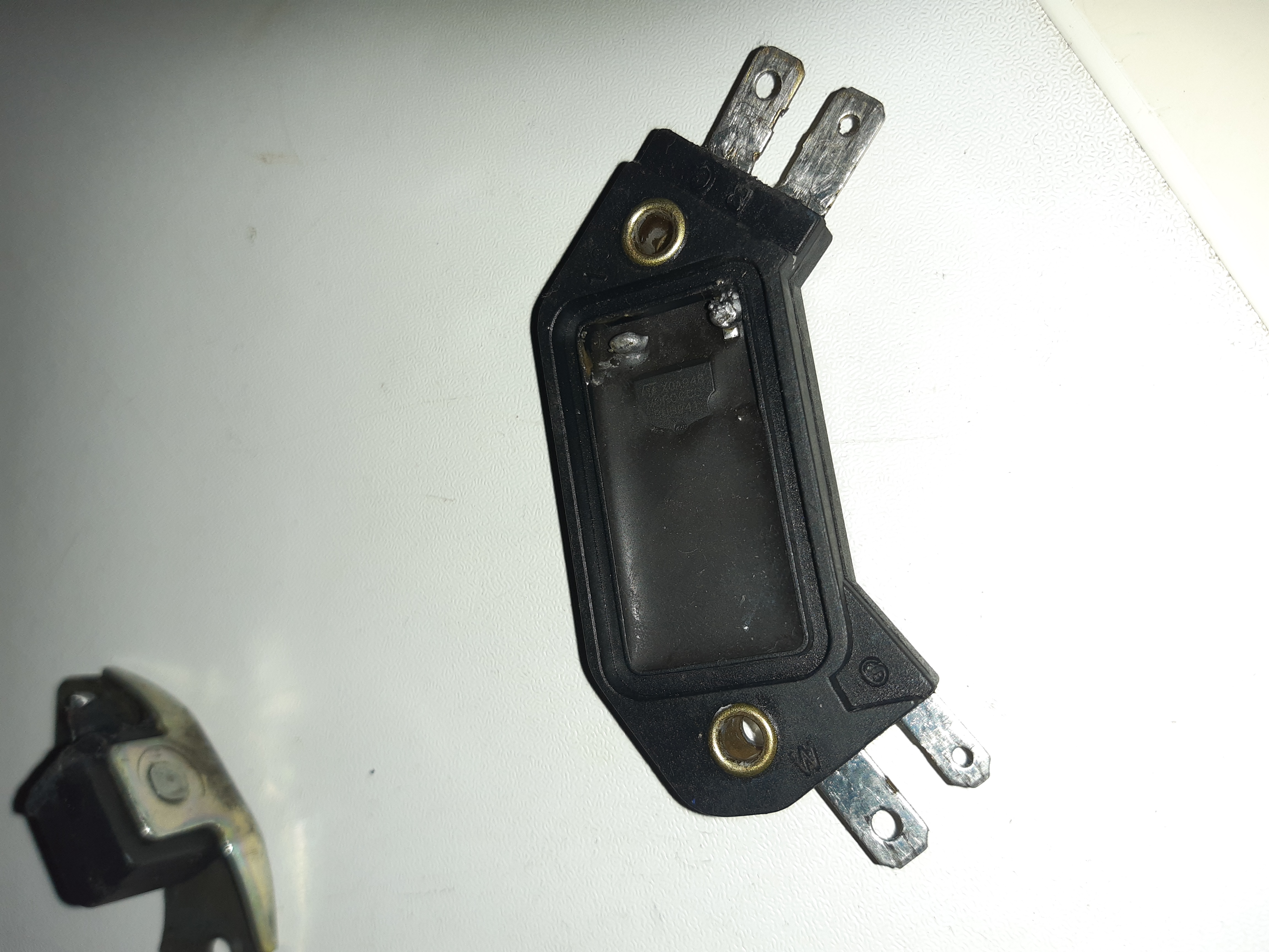

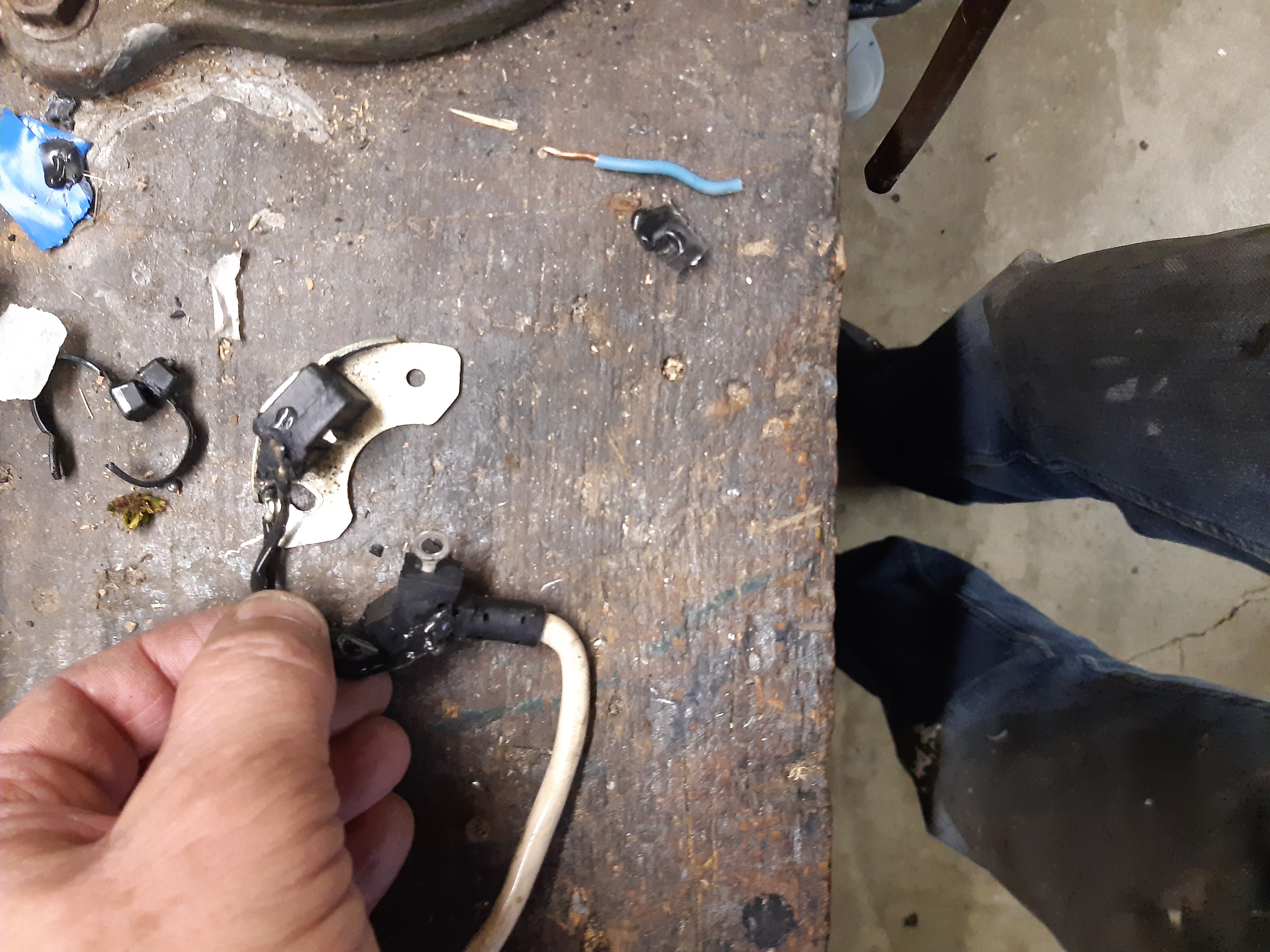

BNW
Messages : 140
Re: Capteur pmh
Message par BNW »
L'impulseur est hs, fils coupés et bricolés ???
La bobine est bonne.
Pour le boîtier électronique je ne sai
s pas. Je comprends comment faire le test. Il le semble également bricolé.
Comment faire un test
Messages : 10304
Re: Capteur pmh
Il a l air en sale état en effet. Tu es ou?
