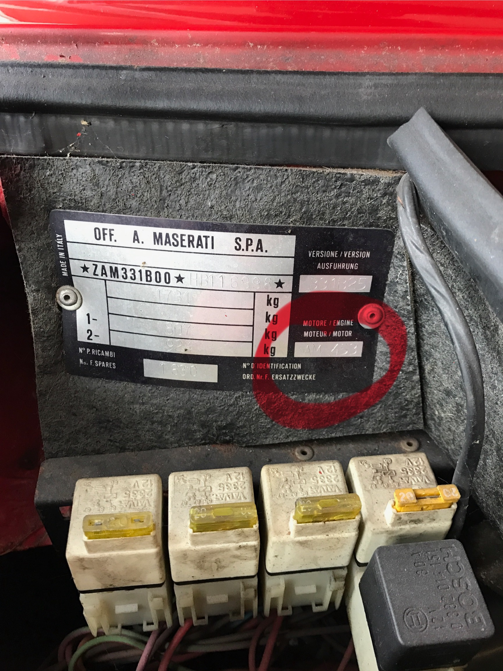

Une âme charitable peut elle me renseigner sur le zam d'une biturbo.
Je suis sur le point de l'acheter mais la carte grise est bien peu renseignée.
A quoi correspond ce .numéro
ZAM331B00EB.....
Le proprio actuel m'assure qu'ils agit d'une 2.5.
Info zam
Re: Info zam
Précision
331 B 25
331 B 25

Pour savoir la cylindrée il faut l appellation moteur.
AM 453 c’est 2,5 carbu
AM 472 c est 2,5 inj
AM 452 c’est 2 l carbu
AM 471 c’est 2l inj si (avec intercooler)
AM 470 c est 2l inj sans intercooler ( il me semble que c est sans intercooler)
Ou trouve t on l’appellation moteur?
Derrière la culasse côté passager sur l épaulement. Le numéro commence par AM45xxxxxxxx ou AM47xxxxxxxx
Il est frappé aussi sur la plaque noire qui est sur la contre aile droite ou le tablier côté passager, Au dessus, il y a la mention 331B25
Le bouquin de Foulon dit
B00 modèle initial (2l?)
B0S modèle sport
B25 moteur 2,5
B0I modèle injection
B28 moteur 2,8
les modèles 222 ont un3 plaque rouge sur la traverse radiateur.

Je suppose que l'on peut voir cela devant la voiture. Je ne l'ai pas encore vue. Il n'y a aucune information sur la cg. Je ne voudrais pas faire presque 5 h de route avec un plateau pour être déçu à l'arrivée.
Re: Info zam
La mention
331 B 25 n'a pas de signification.
Peut être 25 pour 2.5l

Finalement j'ai acheté cette voiture. Elle nécessite un peu de travail. C'est bien une 2.5L.
