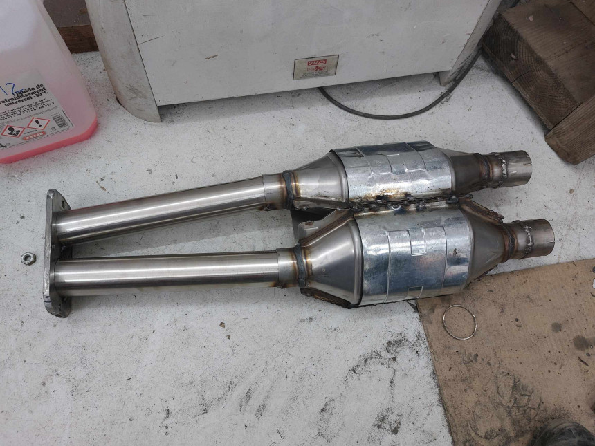

Re: co élévé quattroporte 3.2 v8 biturbo
Ma ghibli ne passait pas le CT, on pensait que les catas étaient HS, en démontant la ligne, on a vu qu'ils avaient été vidé par le haut.
J'ai fait poser des nouveaux cata sport, et CT nickel.
viewtopic.php?p=26816&hilit=catalyseur#p26816
Elle était encore rouge à l'époque...
j ai trouvé les memes cata chez swapland. J espere que le probleme sera reglé.

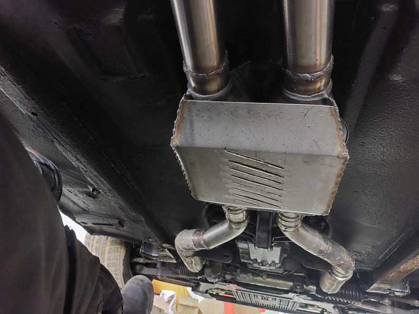

Ce ne sont pas vraiment des cata sport. Ce sont des catas génériques vendus sur kat europe. A mon avis les autres sont des revendeurs.gemini a écrit : ↑jeu. 3 juil. 2025 21:09 Ma ghibli ne passait pas le CT, on pensait que les catas étaient HS, en démontant la ligne, on a vu qu'ils avaient été vidé par le haut.
Elle était encore rouge à l'époque...![]()
Moi je les monte comme ça. Ca rentre dans le tunnel de l'arbre et c'est plus compact
pfff ca passe fin quand meme non? Justement j ai recupéré mon quattroporte avec les cata neufs, on verra au CT
