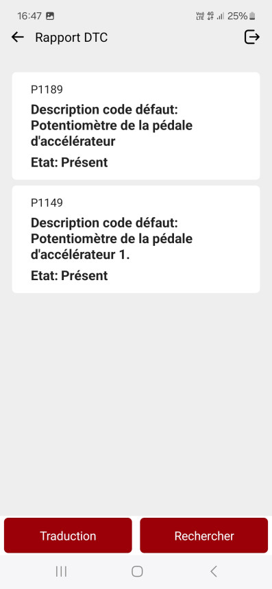

J’ai fait un diag qui indique deux codes erreur :
P1189 et P11j49. Ces codes sont liés au potentiomètre d’accélérateur.

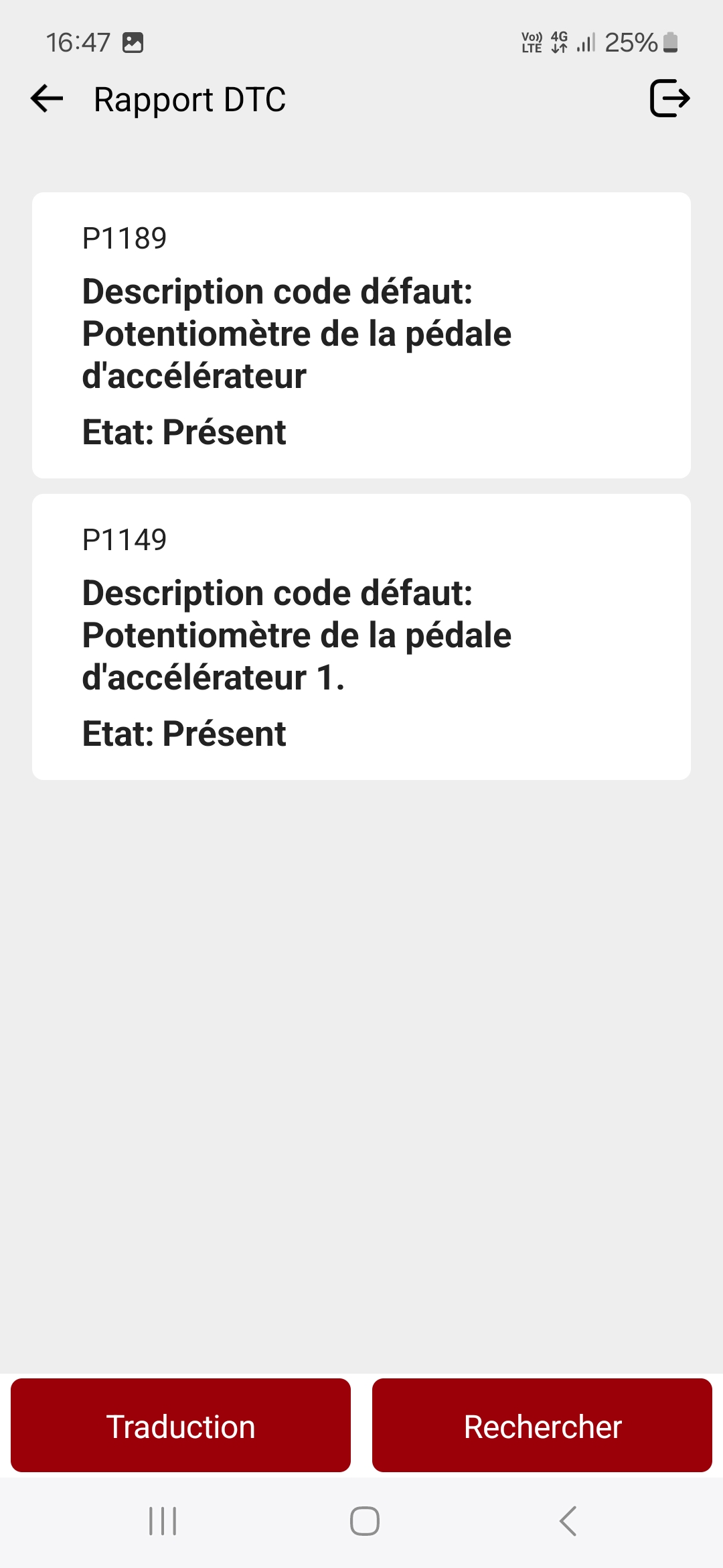

J’ai bien des données de voltage qui augmentent quand j’accélère.

Sur le potentiomètre (vu avec lecture diag)

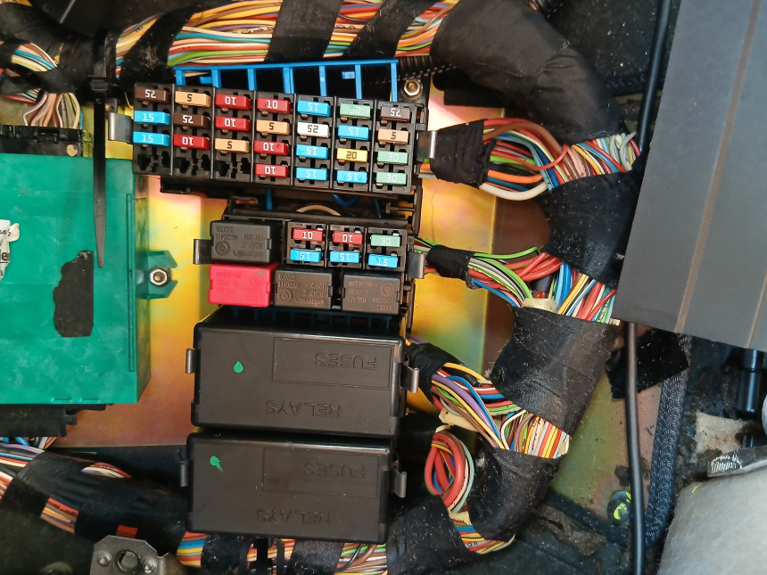

Je n’ai pas réussi à retirer les fusibles et modules.
Même en tirant sur la languette bleue au pied.
Faut il forcer un peu ?

Je voudrais les vérifier une à une pour voir si il n'y en aurait pas une d’oxydée.
