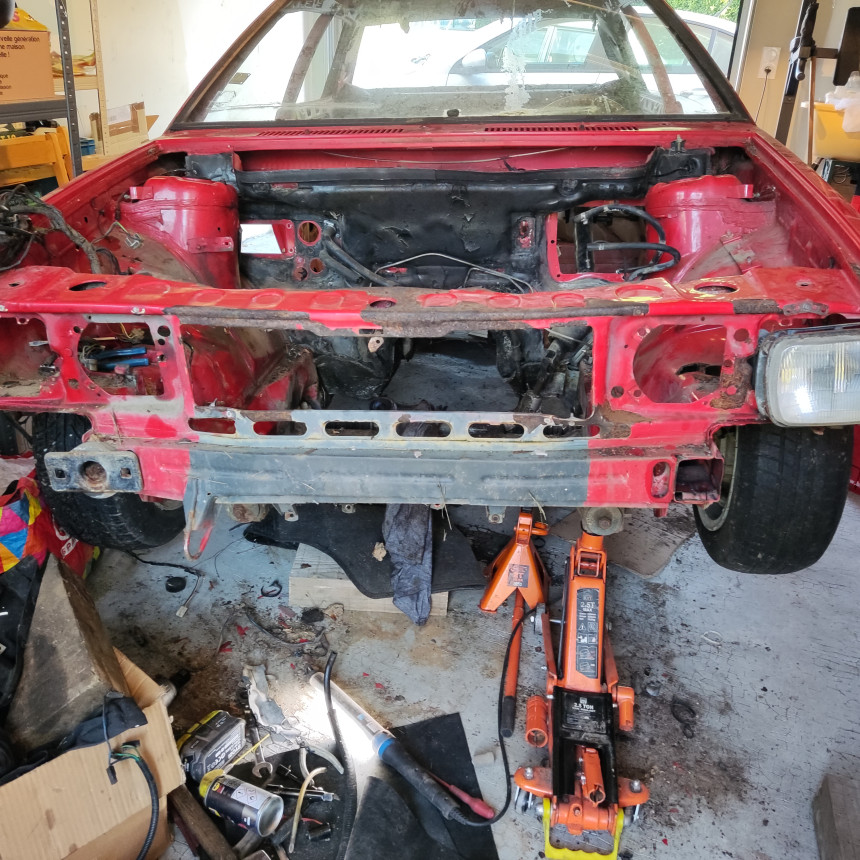

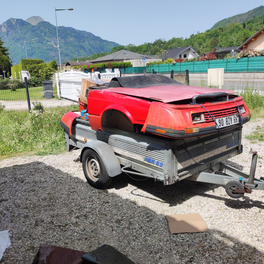

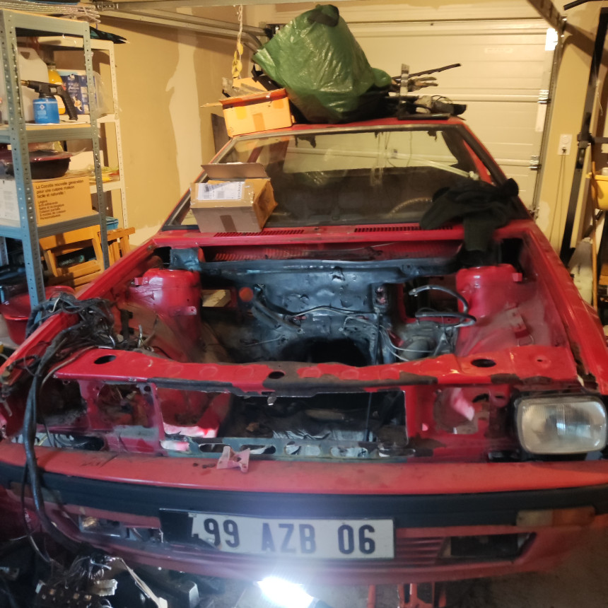

Bonjour à tous, j'ai eu l'occasion de récupérer des pièces sur cette 224. Que j'ai acheté sans moteur. Un gros travail que de tout sortir
mbs40
Messages : 60
Inscription : ven. 26 mai 2017 23:21
Localisation : 77
Re: Présentation 222sr
Message par mbs40 »
Faisceau sorti en 1 seul morceau. ...

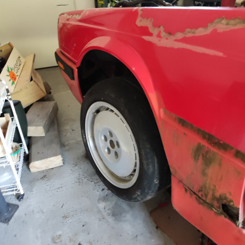

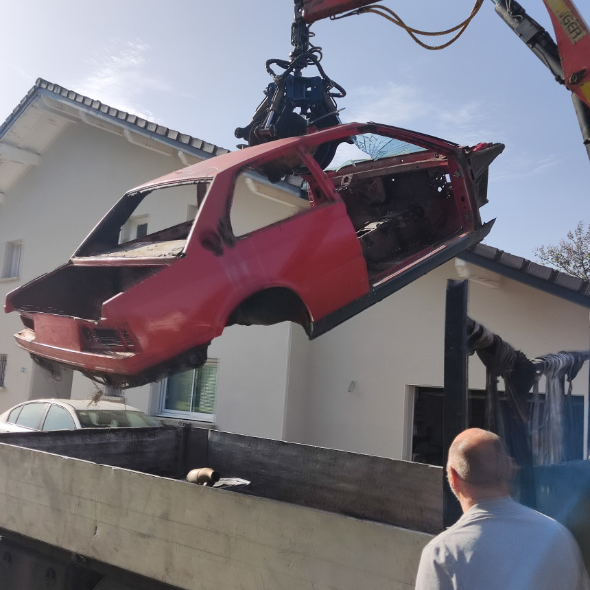

Ça prend de la place une Maserati. Obligé de sortir la façade avec les ailes en un seul morceau. Je n'ai pas voulu choisir. La voiture était dans un sale état. Peut être avait elle fait un séjour dans l'eau...
