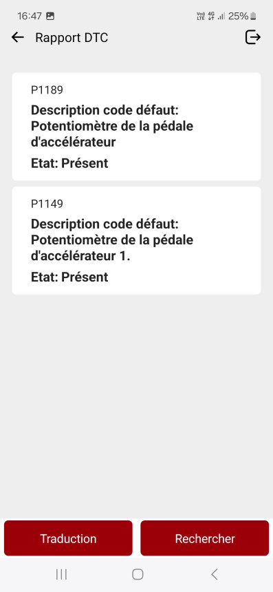

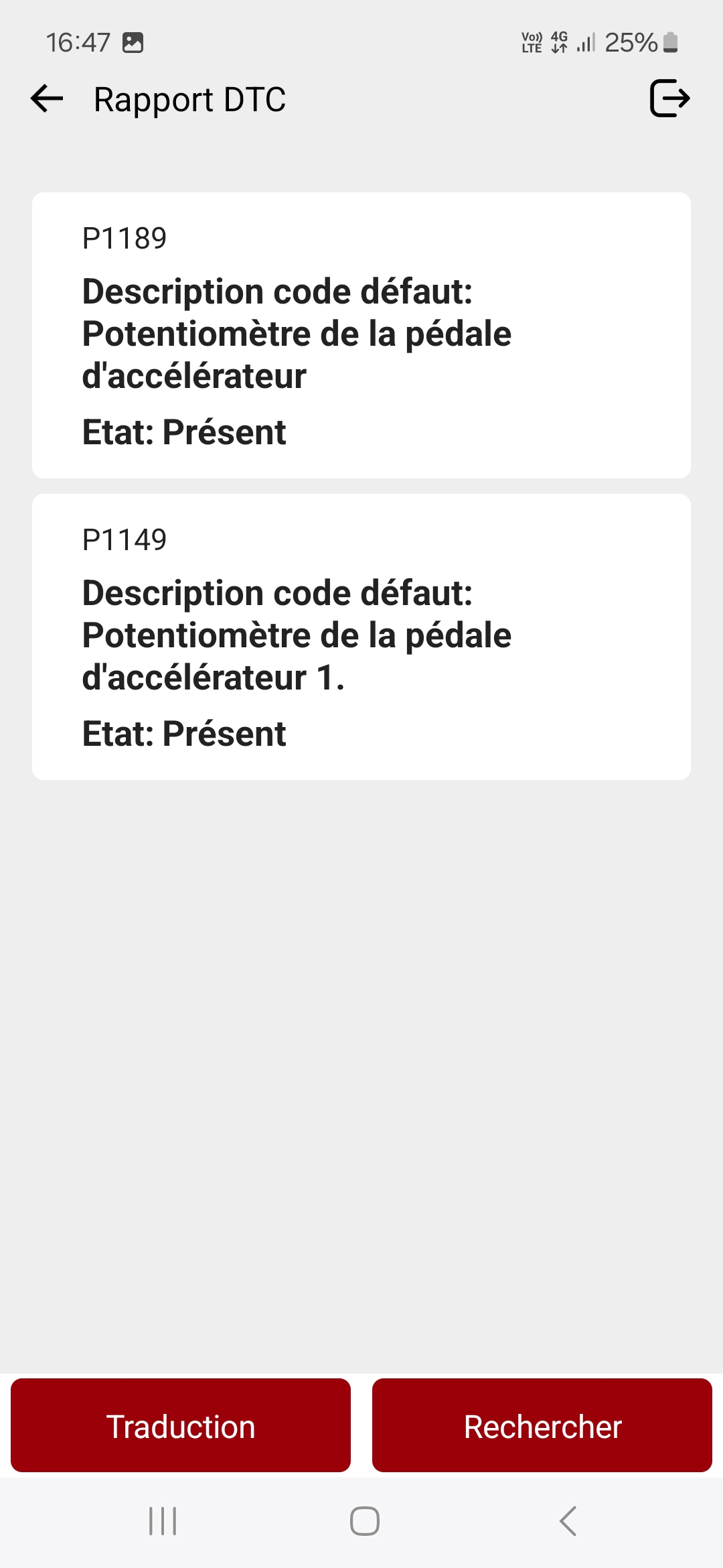

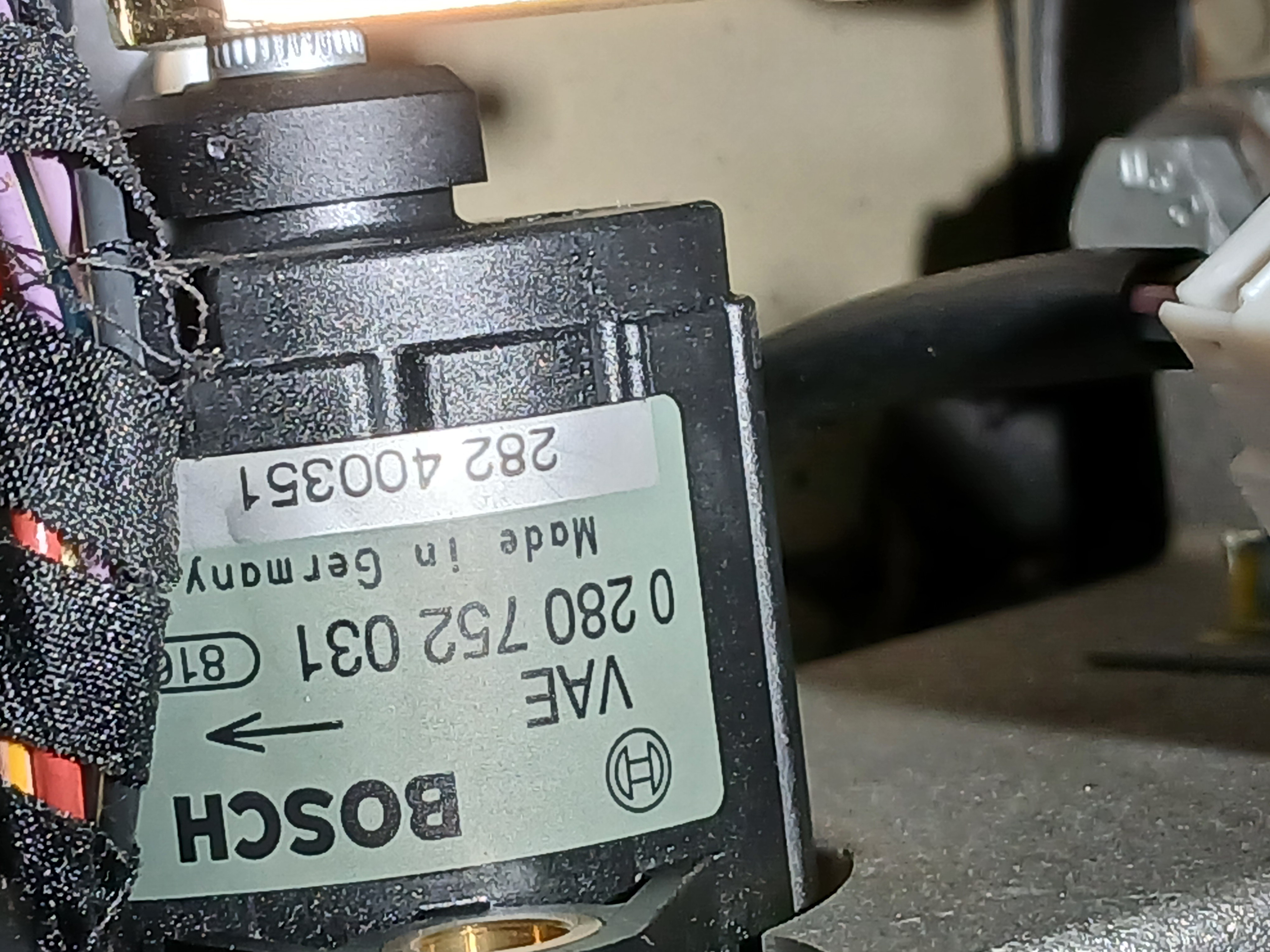

Bon, verdicte de mon mode dégradé, erreur P1189 eg P1149, Potentiomètre de la pédale d’accélérateur.
Je n’ai pas de boîtier additionnel pour améliorer les passages de vitesse, le câblage autour du potentiomètre semble ok, je vais donc chercher un potentiomètre sur le Web et tester avec un nouveau.
