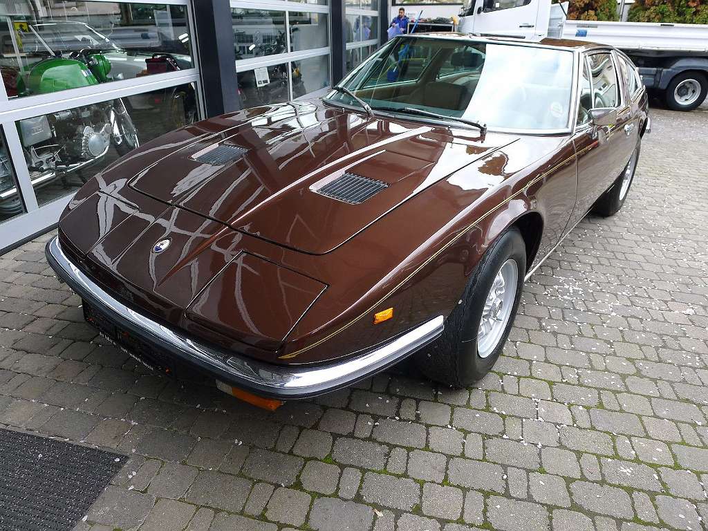

Me voila nouveau sur le forum et je vous présente ma Maserati Indy.
Je réside dans l'allier et je suis passionné comme vous tous par les automobiles exceptionnelles.
Ma Maserati provient d'Allemagne, son moteur est bloqué.
Donc un peu de travail pour cet hiver.
Malgré la belle apparence une rénovation majeure s'avère nécessaire.

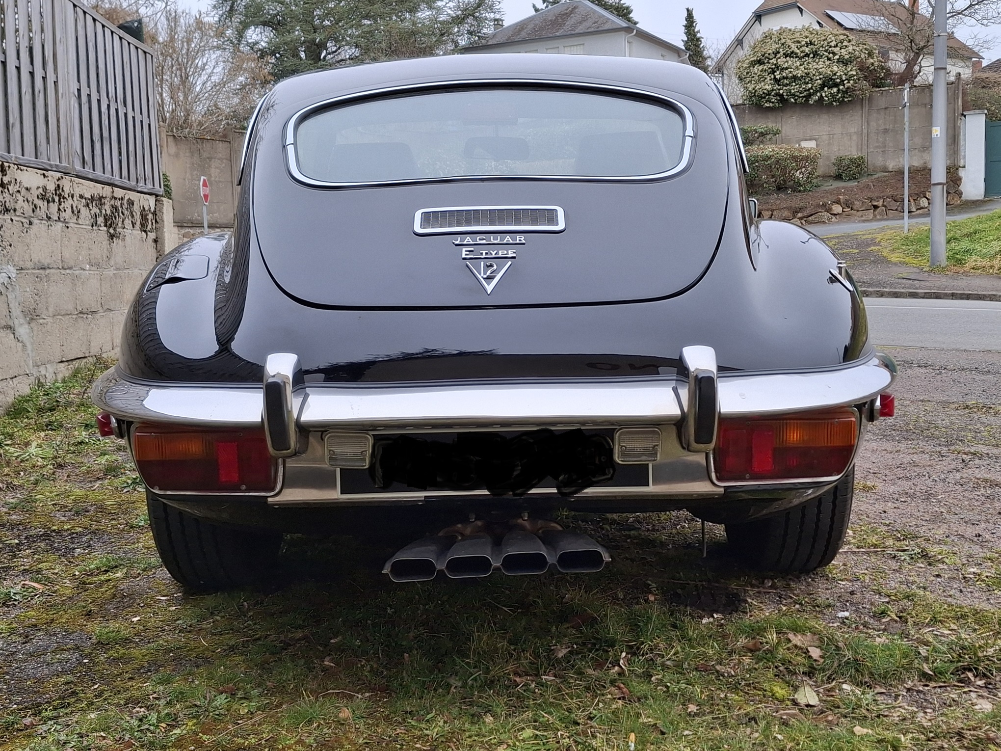

Voici quelques clichés de ma Type E. A bientôt.

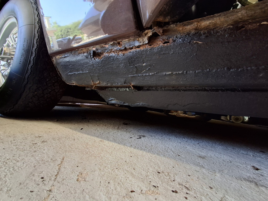

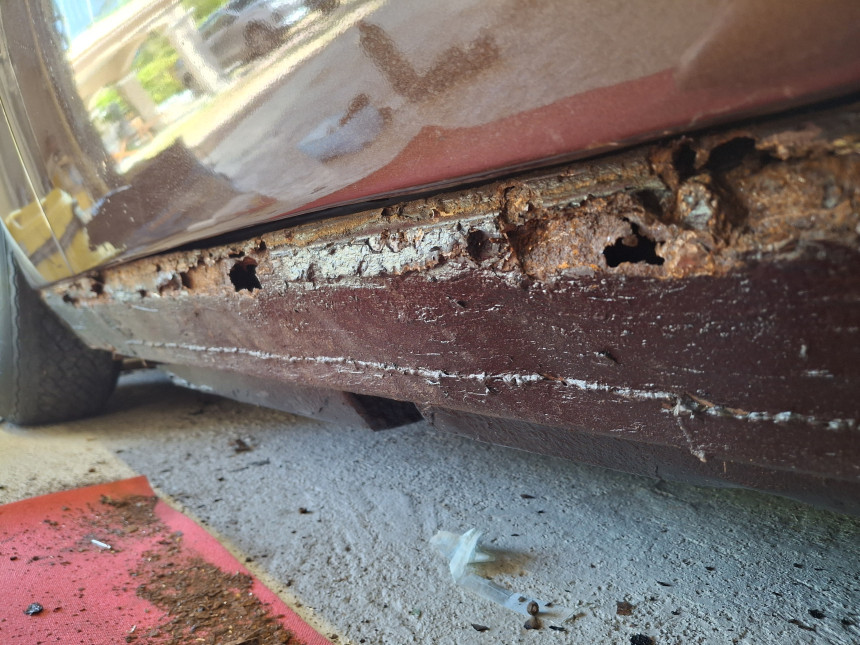

Les bas de caisses sont très abîmés et sont fortement oxydés avec de multiples perforations. Plusieurs reparations bâclées successives sont visibles. D'après ce que j'ai pu lire, Maserati dans les années 70 ne traitait pas à la peinture les bas de caisses et le dessous de leurs fabrications avant la pose du célèbre goudron que l'on retrouve partout sur leurs voitures.....Quand l'humidité trouvait son chemin à travers ces couches de bitume elle avait tout loisir de s'y installer et de corroder inexorablement toutes ces tôles.L'endoscope m'a montré qu'à l'arrière des bas de caisses la tôle est saine....ouf.
J'ai pris toutes les côtes et réalisé un gabarit pour refabriquer deux nouveaux bas de caisse en tôle de 1mm d'épaisseur.

Pour la carrosserie, effectivement c'est pas très beau.
Vérifie aussi les bas de portes et les bas de piliers.
