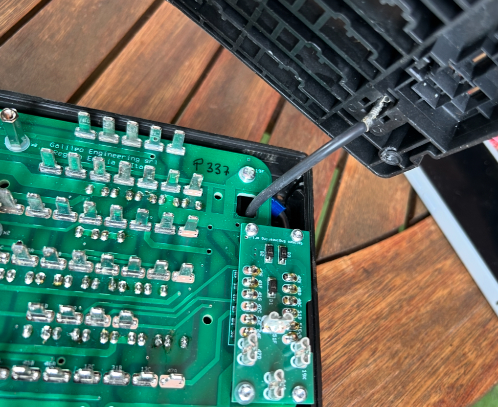

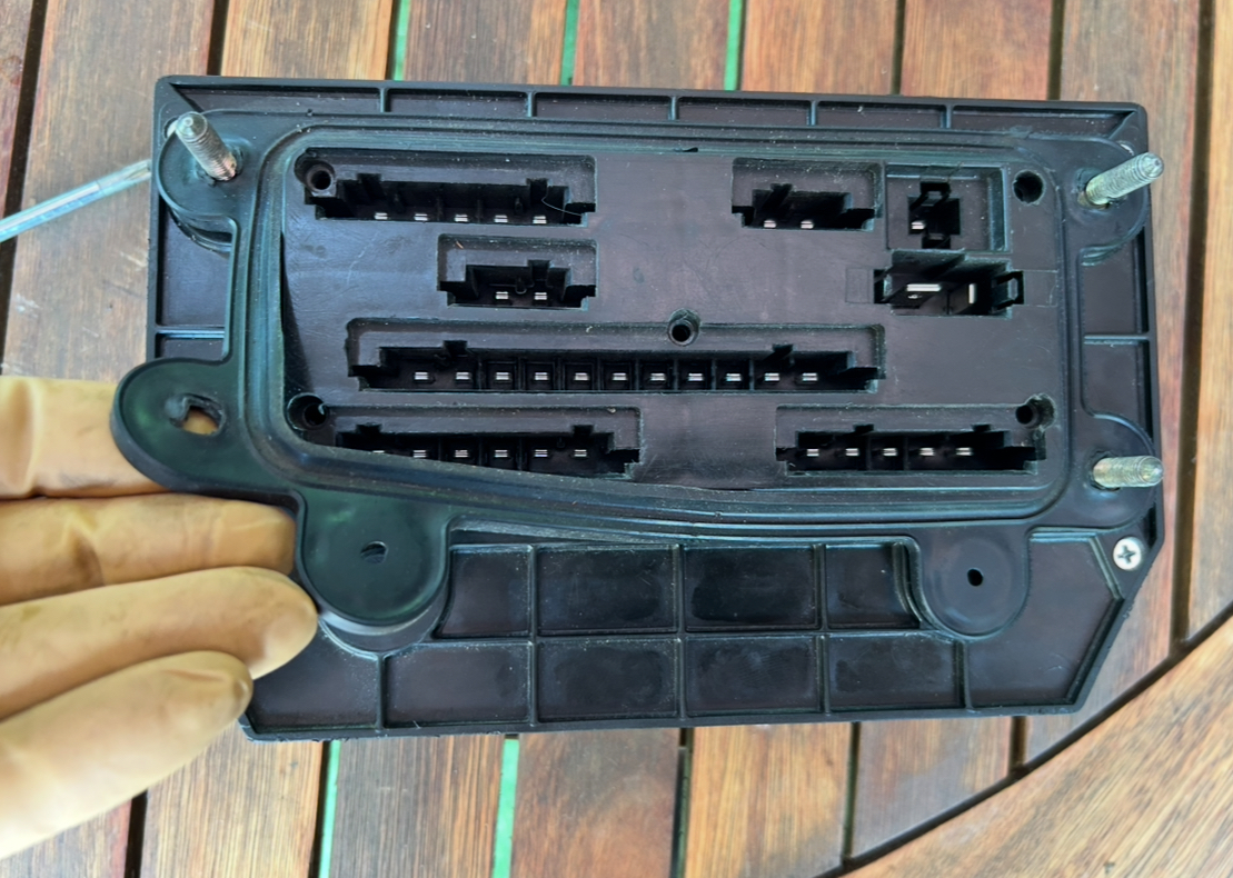

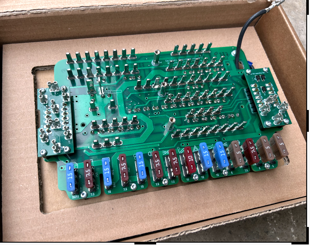

mon ami Frédéric Gonin (Maseralfa) et son assistant Lubain ont installé une Biturbox sur ma Biturbo Spyder, en remplacement de mon ancienne boîte à fusible qui donnait des signes de faiblesse (pas de veilleuses à l'avant ce qui a fait tiquer au contrôle technique, pas de fermeture centralisée, bruit du démarreur comme s’il n’avait pas assez de jus). C’est l’excellent Maurizio Ferrari (malgré son nom de famille, il est l’un des piliers du Biturbo Club Italia) qui a mis au point et commercialise cette boîte à fusible moderne. Elle ressuscite les Biturbo ! Je vais vous décrire l’opération de remplacement qui est quand même un peu délicate à cause de l’accessibilité. Par contre, la Biturbox s’insère facilement pîle poil dans le boîtier plastique originel. Comptez 1 h et demi de boulot.
La Biturbox est livrée avec un guide précis d’installation, en français qui plus est (malgré le titre en anglais). Cette face sera celle tournée vers l’habitacle, sous la boite à gants. Le fil noir à droite est la masse.

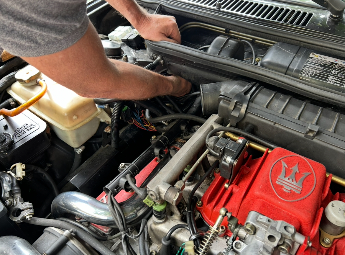

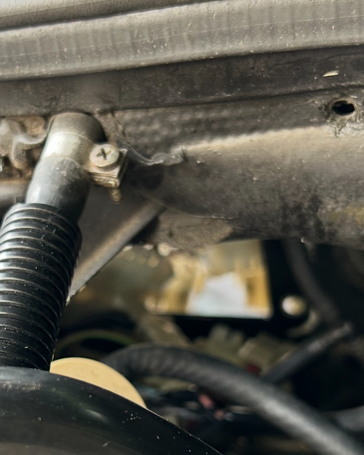

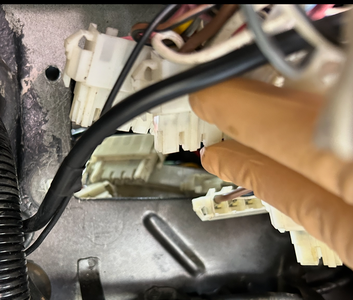

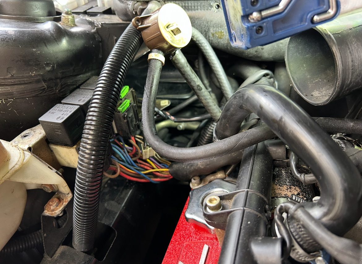

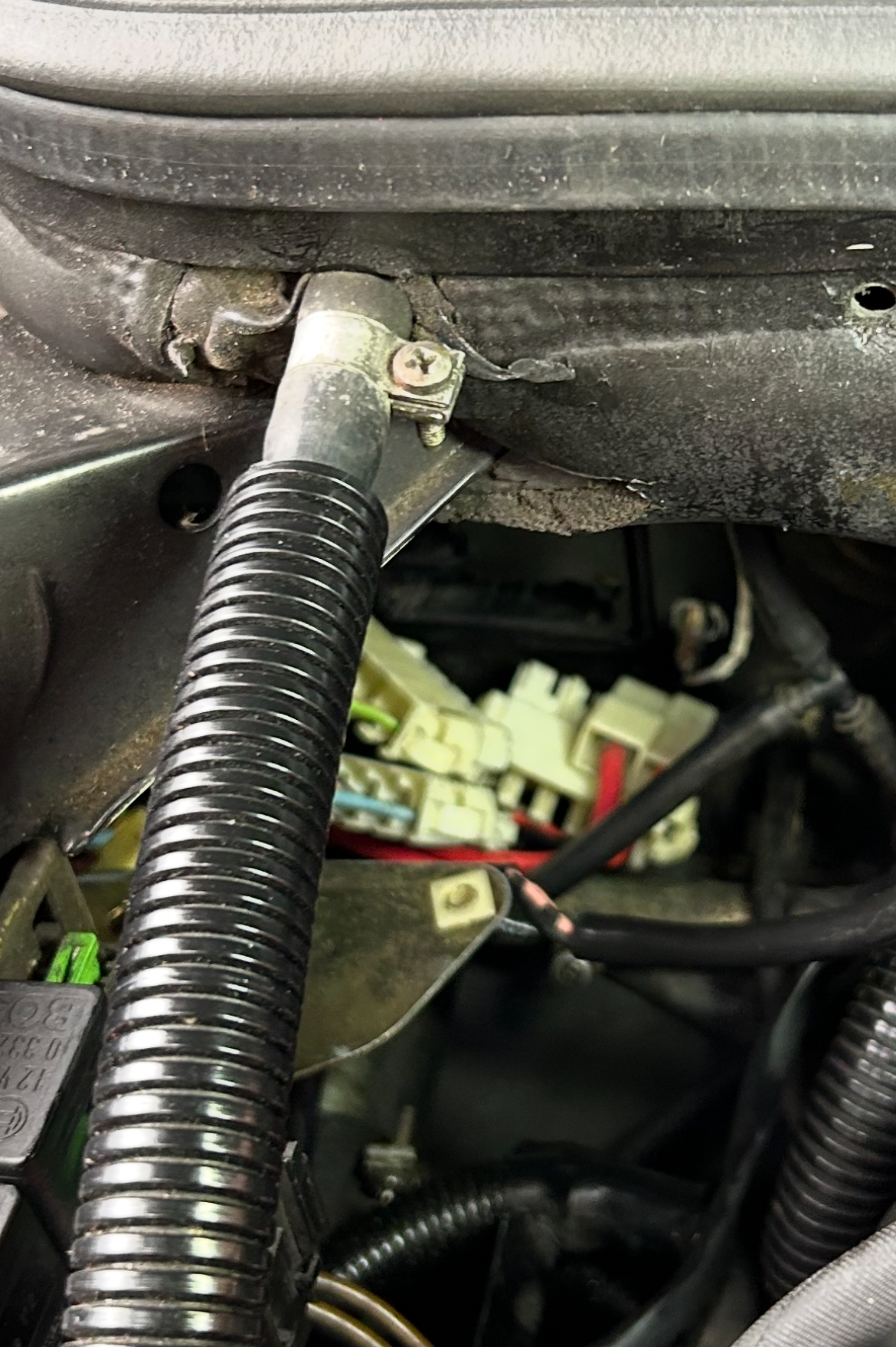

La boîte à fusible des Biturbo est à cheval entre le compartiment moteur et l’habitacle. Une huitaine de fiches se branchent de part et d’autre.
Il faut débrancher et écarter le solénoïde de gestion des turbos.

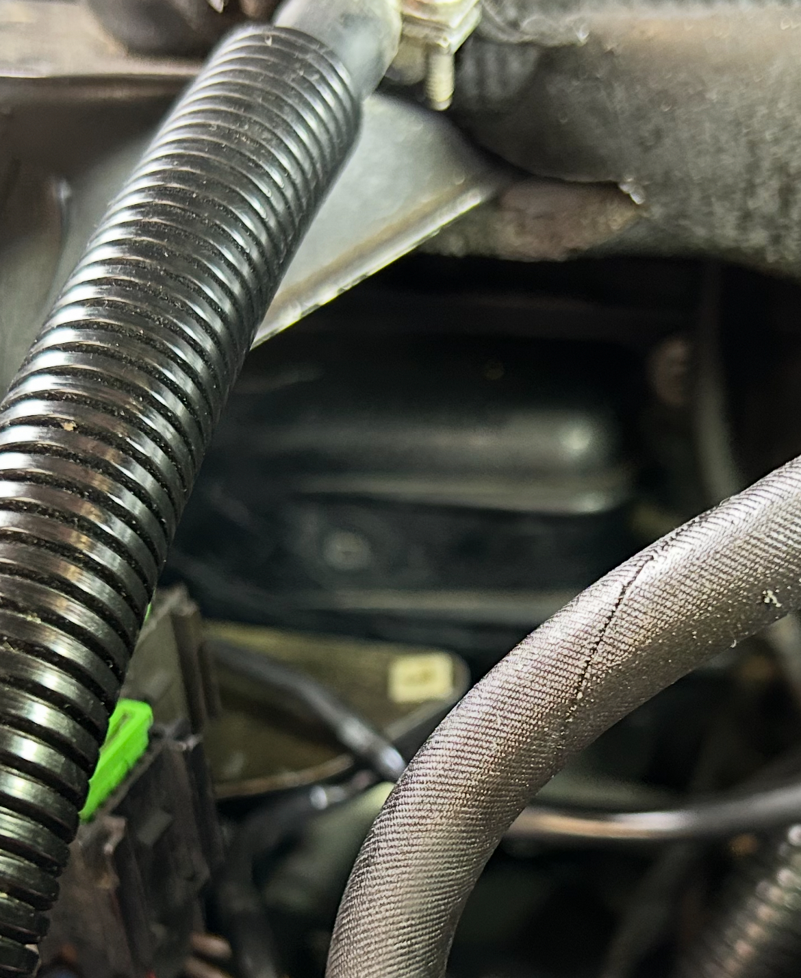

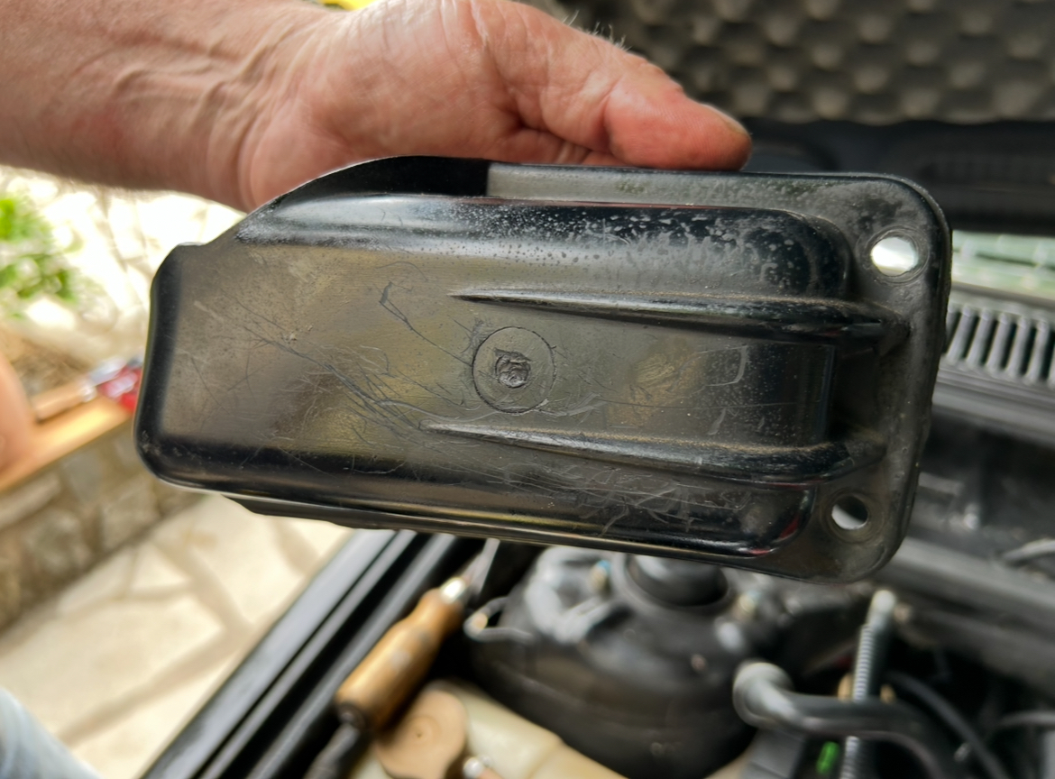

On déboulonne et on enlève la protection :
Et on débranche les fiches blanches. Pas besoin de les repérer car elles ont toutes une taille et une forme différentes. On ne pourra pas se tromper en rebranchant à la fin.

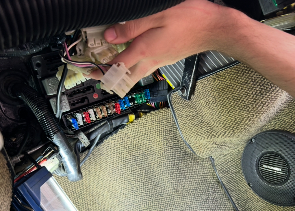

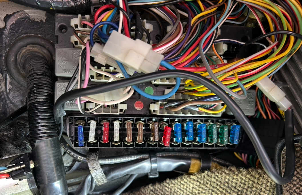

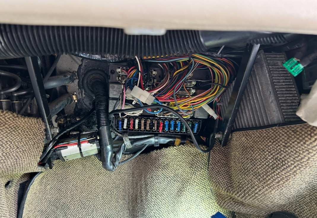

Coté habitacle, on dépose la boîte à gants et on tombe sur une image un peu psychédélique, très tableau d’art moderne :
Les fusibles sont déjà plus modernes qu’à l’origine. Fred m’avait installé des fusibles modernes entre les barrettes originelles ce qui avait amélioré les choses. Avant, je mettais le contact et je me courbais pour appuyer sur la barrette et il fallait dans cette position tête en bas attendre 2 minutes qu’elle chauffe un peu (la tablette, pas la tête) sans quoi, je ne démarrais pas !

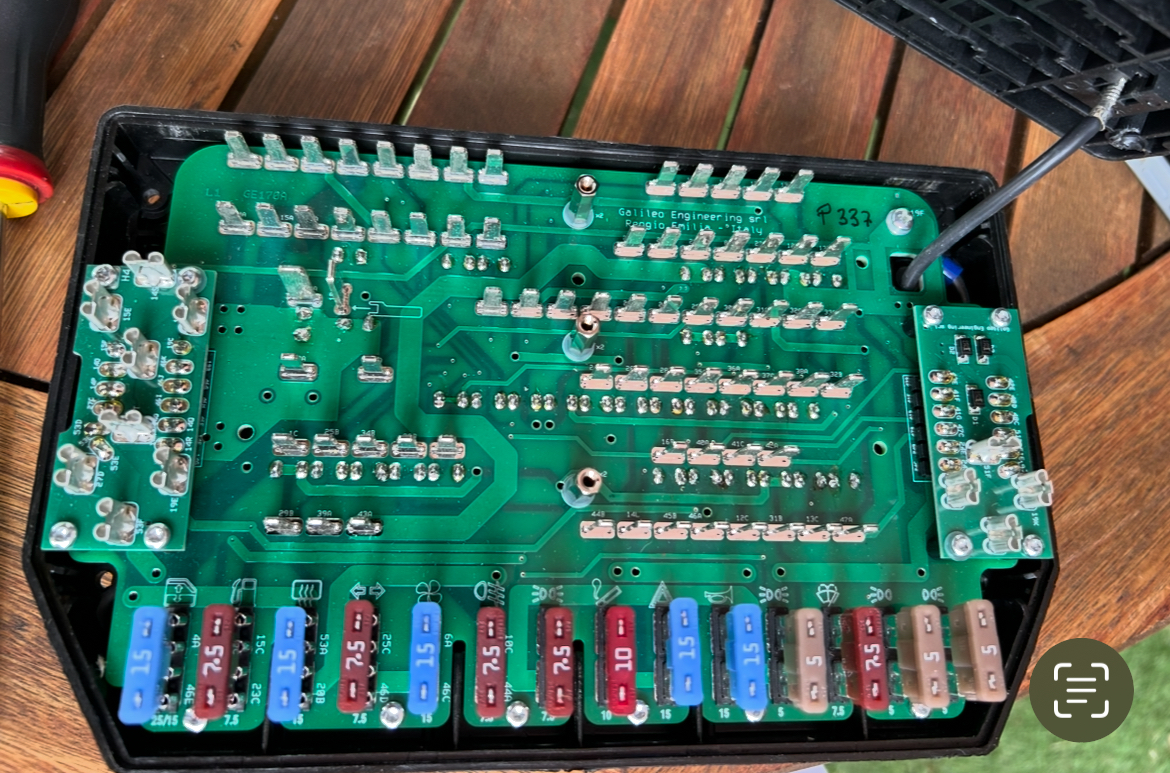

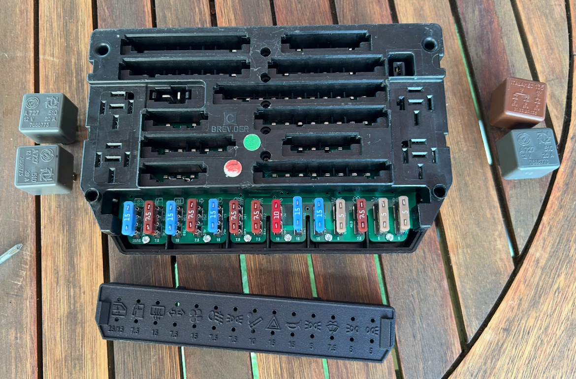

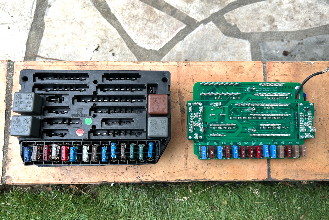

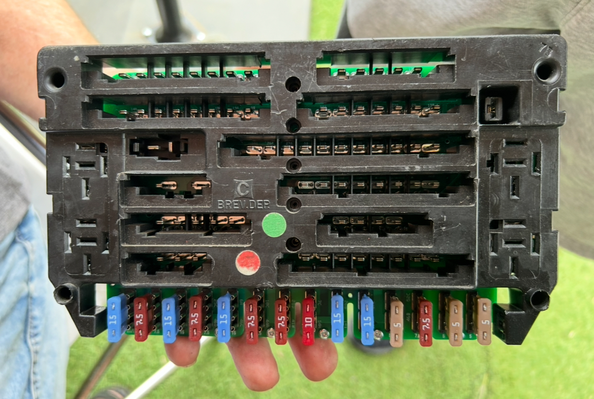

À gauche la boîte à fusible originelle qui est encore dans son boîtier noir. À droite la Biturbox qu’il va falloir installer dans ce boîtier.
Ci-dessous on voit la face du boîtier tournée vers le moteur. On soulève le joint qui s’appuie sur l’orifice rectangulaire de la cloison moteur-habitacle et il y a 9 vis à dévisser pour séparer la face moteur et la face habitacle du boîtier.

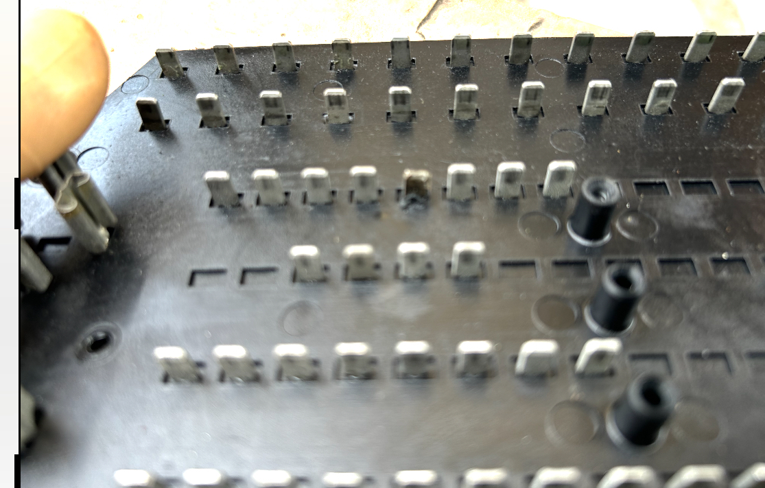

On ouvre le boîtier :

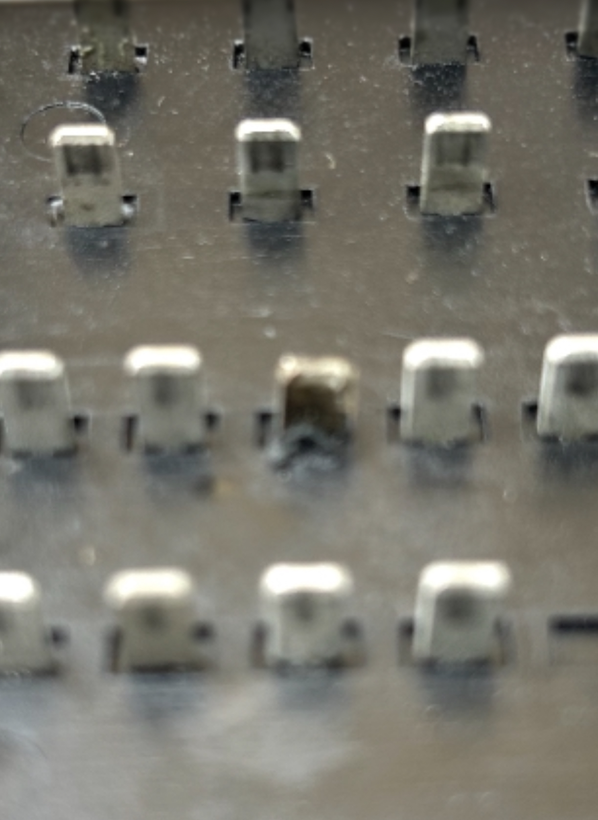

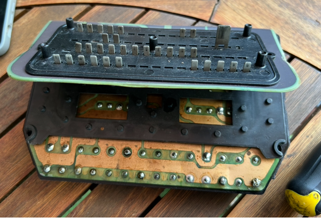

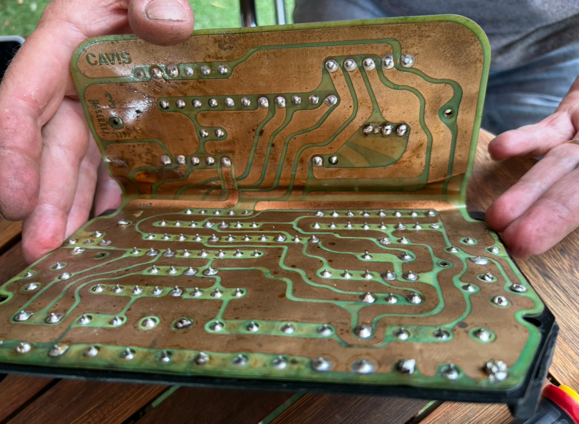

À l’intérieur du boîtier on découvre la carte circuits imprimés en « porte feuille » , comme on faisait à l’époque. Souvent ça craquait à la pliure mais celle ci n’est pas trop mal malgré une drôle de couleur à gauche :
Il y a quand même un plot qui semble avoir eu chaud !

La Biturbox rentre impeccablement dans le boîtier. Grazie Maurizio :
Le fil noir de masse s’ajuste parfaitement dans le trou du boîtier :
On place le couvercle du côté habitable et on le fixe par 5 vis et non plus 9 (les 4 grosses périphériques et la centrale) . C’est très bien expliqué dans la notice.

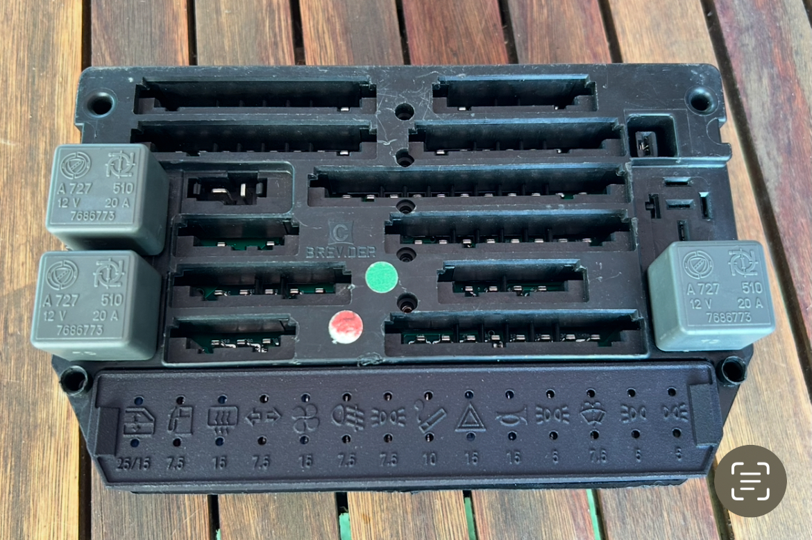

On replace les relais sauf le marron.
Rappel des relais initiaux :

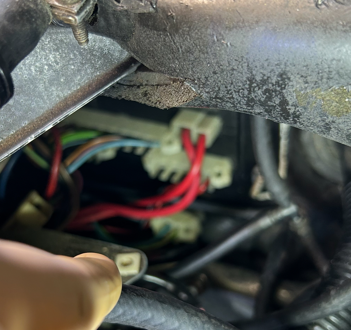

On voit l’habitude par l’orifice rectangulaire de la cloison :
Plus qu’à tout remonter et à brancher toutes les fiches.
