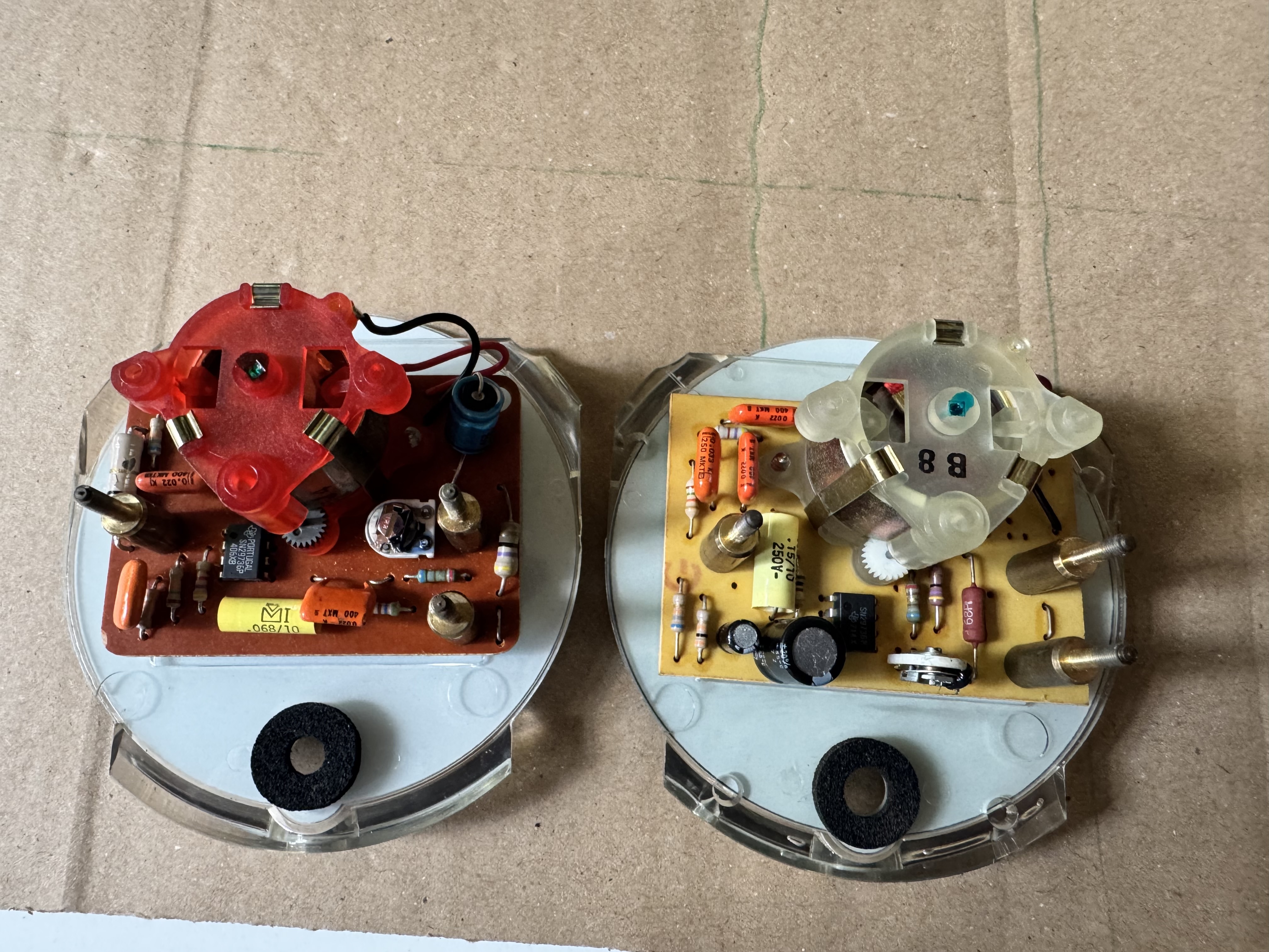

J avais changé parce que le compteur yoyotait. Et le potentiomètre d éclairage était mort.
Remplacement par un bloc de 224, mais la c était le mano de temperature qui ne fonctionnait pas et… le compte tour démarrait son ralenti a 4000 trs. Ça fait beaucoup.
La raison…, c est que
J ai la sensation que ce ne sont pas les mêmes…
Bref, je me suis rendu compte par hasard que J avais un autre boîtier avec les nappes en super bon état.
Du coup, j ai tout redemonte et remonte et J attends d avoir le temps pour essayer.

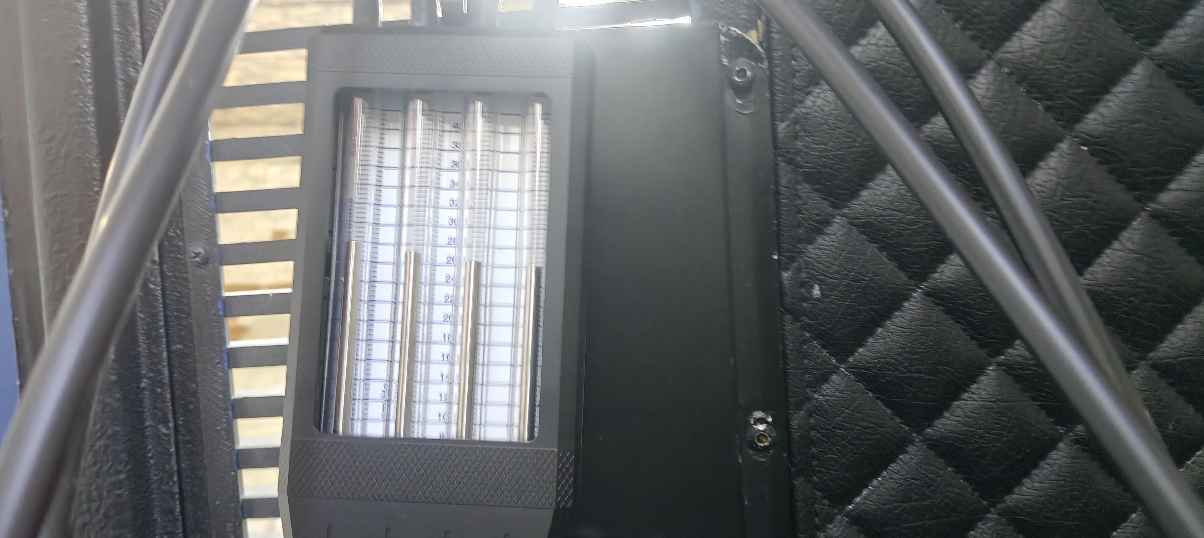

2. Vérification des carbus avec un outil plus précis que le synchrometer, le carbune pro. Il permet de synchriniser 4 carbus simple (ou deux doubles corps en même temps), pour faire les 3 carbus de la merak, on fait d'abord un premier couple, et puis un second, ça ne pose pas de souci.
Moteur froid, les colonnes dansent pas mal comme on peut le voir sur la vidéo, mais une fois chaud (ou dans les tours), ça se stabilise bien.
On voit où je connecte les tubes mesurant l'aspuration sur la vidéo et le filtre à essence avec sa jauge qui n'est pas encore fixé (la jauge est gênée par le support de la roue de secours, il faut que je déplace la fixation du filtre si je veux la garder)
https://www.youtube.com/watch?v=x5WHb9Q ... =GeminicoD
Le résultat semble pas trop mal (et j'ai encore un peu baissé au niveau du premier qui aspirait un poil moins).

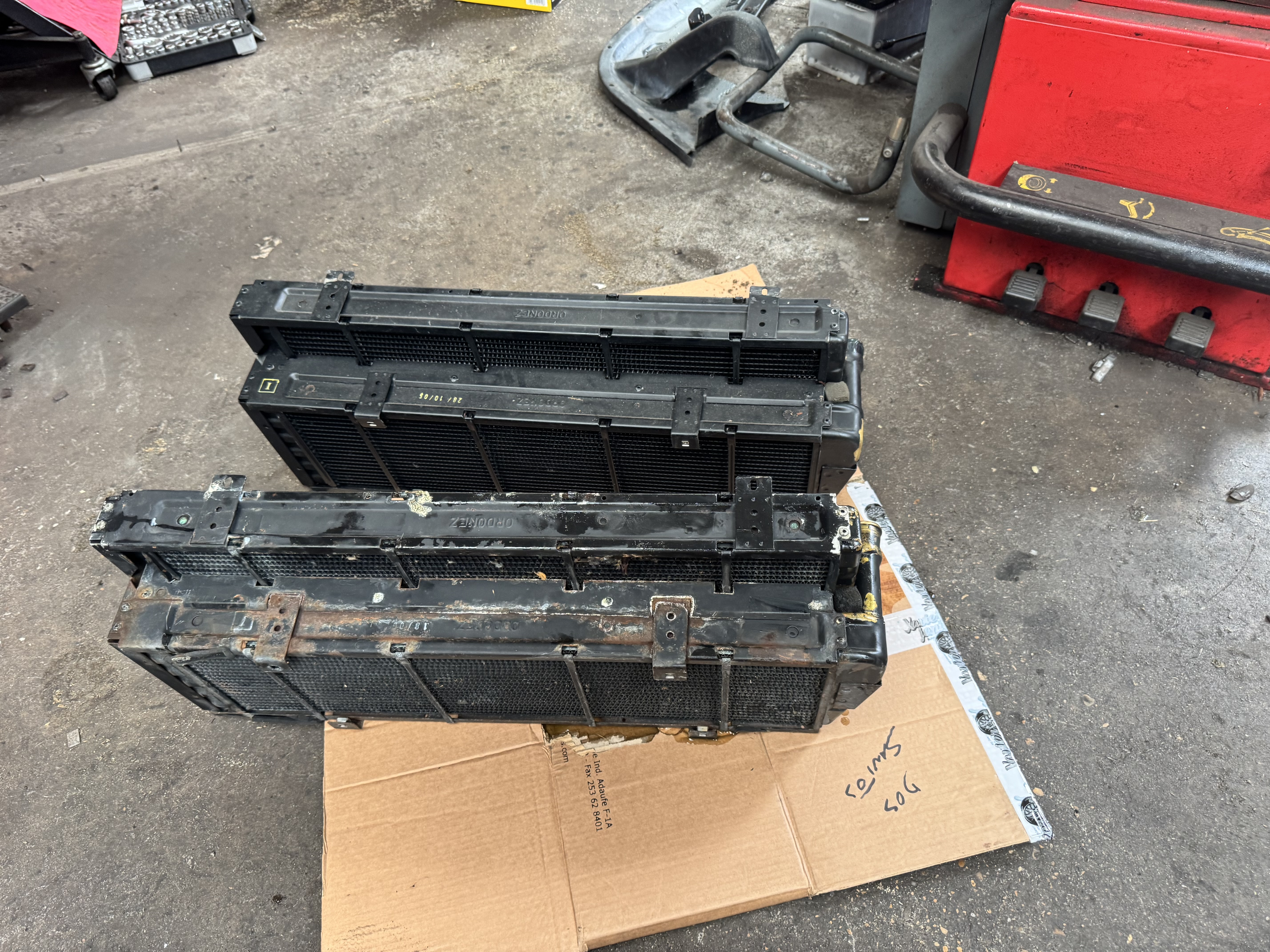

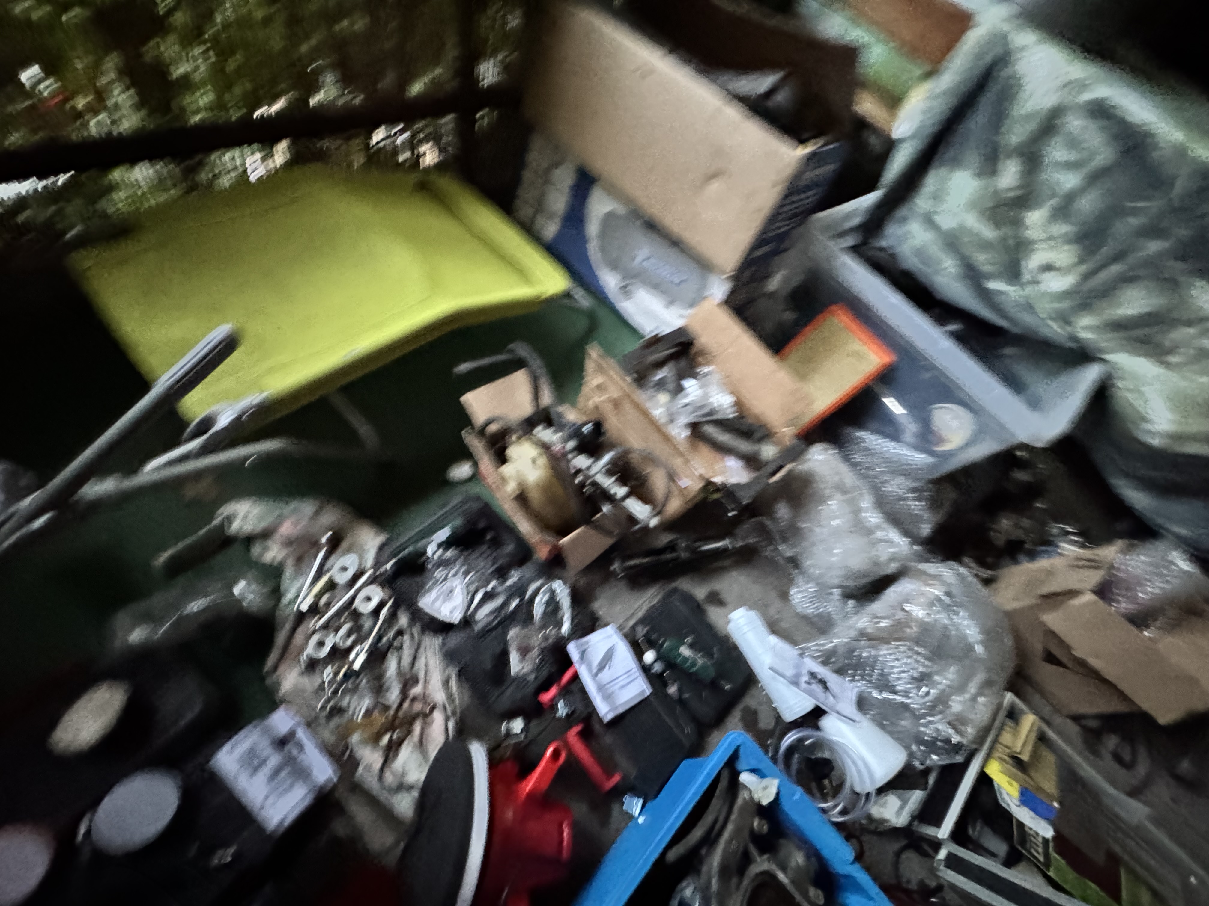

Ben j ai changé un radiateur de 3200
- Olive#MC
- Messages : 1261
- Localisation : 25
- Localisation : Pirey
C’est un monument !
- Dom3200
- Messages : 2166
- Localisation : 91
- Localisation : Essonne
Bravo! Tu as trouvé un neuf
J’en avais un en stock…

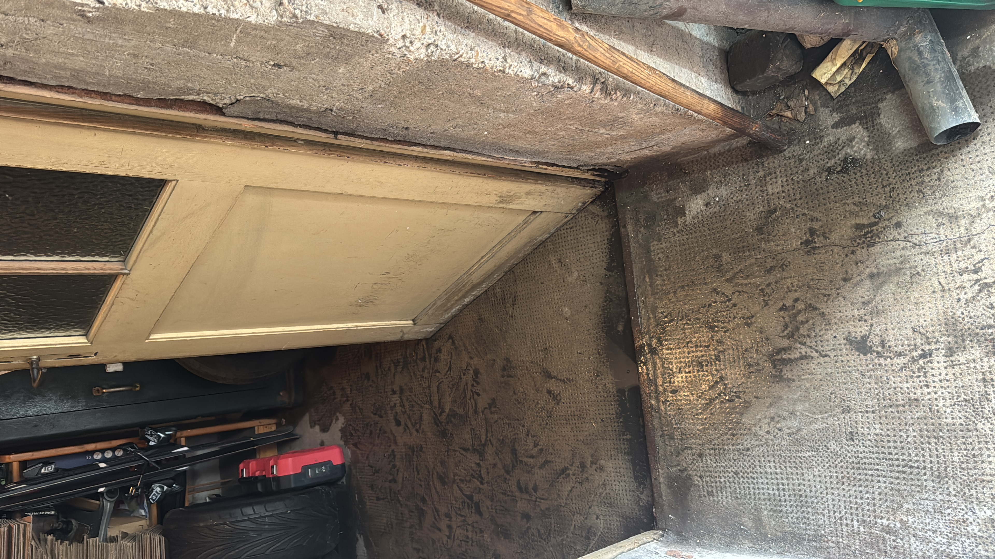

Inondation, une bonne partie de mon stock à pris l eau….
Une semaine a tout reprendre…
