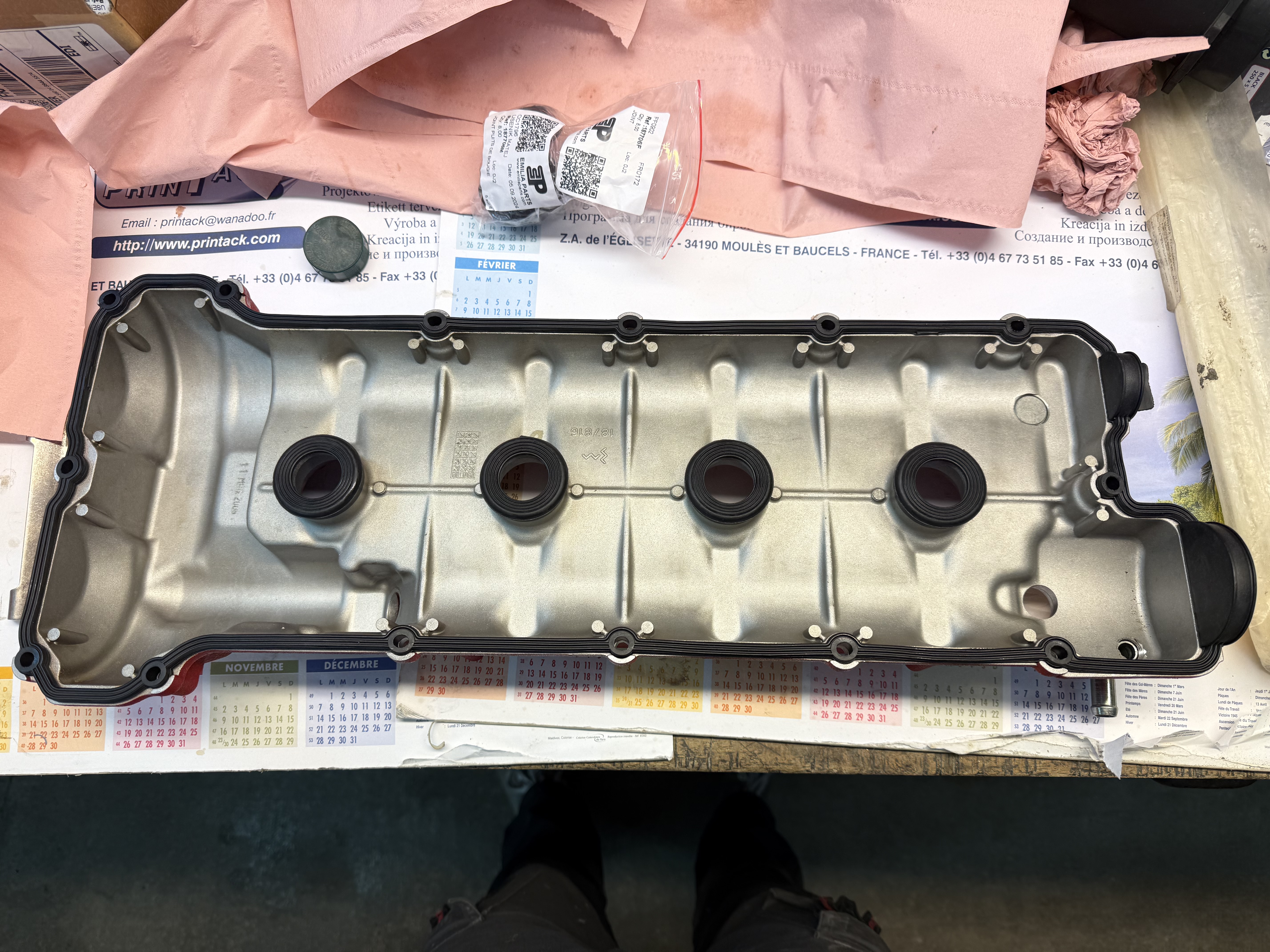

J'ai ensuite bien dégraissé l'ensemble de la surface du joint autour et ses entrées pour les bougies également.
Attention cependant pour le remontage il y a différentes tailles de vis.
Vous en avez 4 un peut plus longues que l'ensemble des autres vis et 2 bien plus longues.

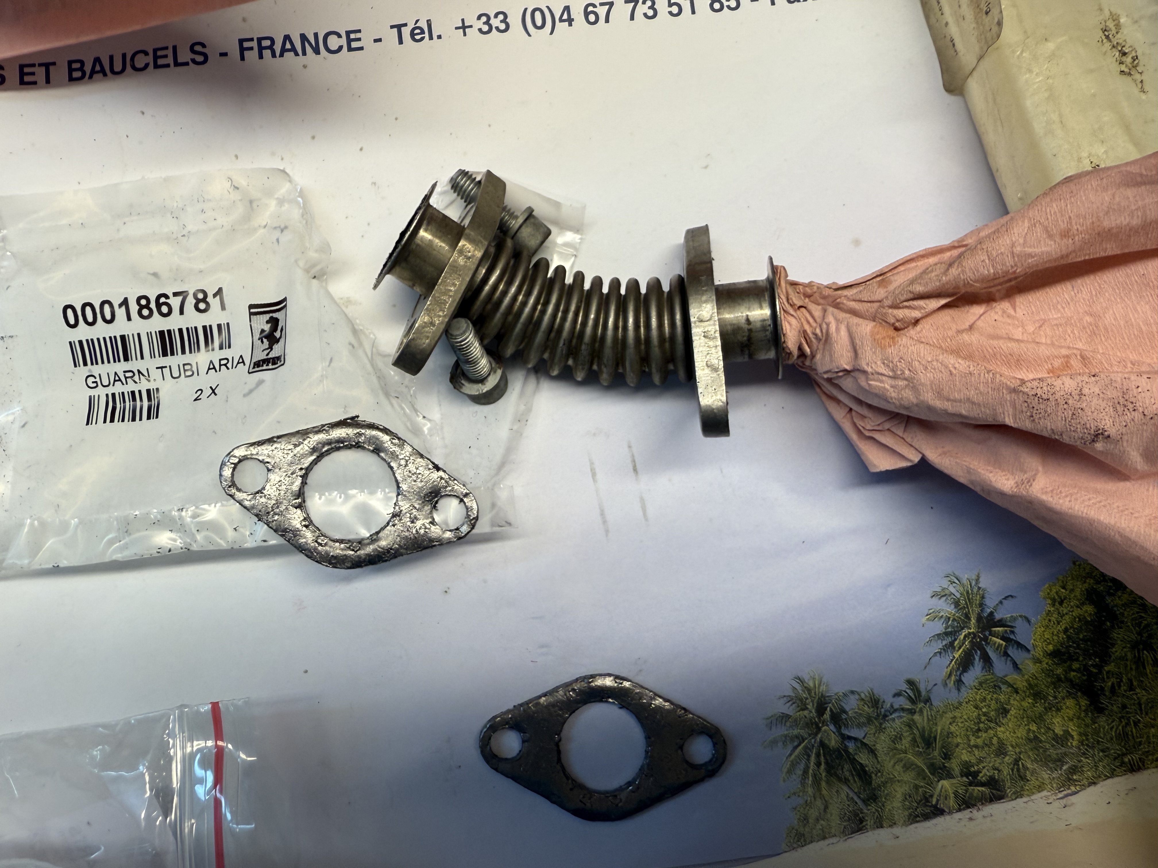

On change ensuite les anciens joints autour du cache AAC et du régulateur des gaz d'échappement.

Après un petit coup de nettoyage j'ai de mon côté utilisé une brosse à dents plus savon et bien rincé et séché l'ensemble.
Cela reviens plutôt bien ;).
Pour le remontage j'ai utilisé une clef dynamométrique réglée sur 10NM.
J'ai resserré doucement en faisant plusieurs fois le tour de l'ensemble des vis jusqu’à ce que la clé clique en permanence partout.
Un petit coup de nettoyage sur le cache noire Maserati plus ponçage des lettres pour que cela ressorte bien propre et voici avant:
et après.
Voila le tout remonté.
Côté passager sera plus facile car il y a plus d'espace pour travailler ;).
Rien de très difficile dans cette opération mais cela prend du temps d'être méticuleux et de bien tout nettoyer.

Merci du Tuto!
J'ai toutes les pièces et j'attends d'avoir le courage de me lancer...
As-tu ajouté du joint en tube à certains endroits? Craig en parlait au niveau des coins je crois.
Combien de temps tout cela t'as pris (Côté conducteur)?
Pas trop de risques de faire couler du dégraissant ou autre dans le sacro-saint moteur?
Merci encore

Matador a écrit : mer. 23 avr. 2025 14:17 Merci du Tuto!
Merci encore
J'ai longtemps hésité et comme d'origine il n'y en avait pas j'ai fini par me dire je vais faire comme d'origine.
A démonter et à nettoyer pour le prochains c'est souvent un tanné et puis comment être sur qu'il n'en déborde pas à l'intérieur ?
Côté conducteur mmm comme c'était la découverte je dirais 4 bonnes heures ;).
Pour le dégraissant tu as raison il faut faire attention.
J'y suis allé avec juste de l'alcool ménagé déjà versé en dose raisonnable sur mon chiffon pour que cela ne dégouline pas de produit ;).
