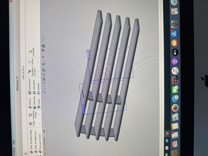

Work in progress.
C’est plus dur à modéliser que prévu, c’est courbé dans tous les sens ce machin !

Ce ne serait pas drôle si c'était simple!
Courage...

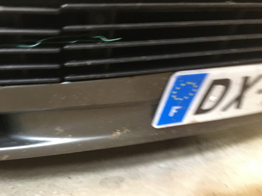

Il faut que j'aille voir sur la mienne, mais à priori pas cassée. Par contre, pas cassée, mais prête à se faire la malle,
la petite grille avant de cache crochet de remorquage.
Une dizaine de cms de large, elle s'est barrée une fois en lavant l'auto au karcher, juste en arrivant à la sortie Dordogne.
Coup de bol, je l'ai vue par terre juste après avoir arrêté le pistolet, qui était effectivement très violent au niveau puissance du jet.
Du coup, je ne la remettais pas systématiquement, mais faut que je regarde. A priori le système de clipsage (juste une languette de plastique
légèrement souple qui la bloque dans un cran) suffit, mais ça serait con de la perdre en roulant avec un a coup.
J'ignore si ça se trouve facilement, mais je ne serai pas contre d'en avoir une d'avance. Sauf à tarif prohibitif..
Je vais de ce pas regarder sur eurospares, déjà, dispo et tarif....
Mais si c'est devenu introuvable, c'est une pièce qui doit se refaire facilement, et qu'on risque de perdre en roulant avec le vieillissement
du plastique. Couleur noire normalement.

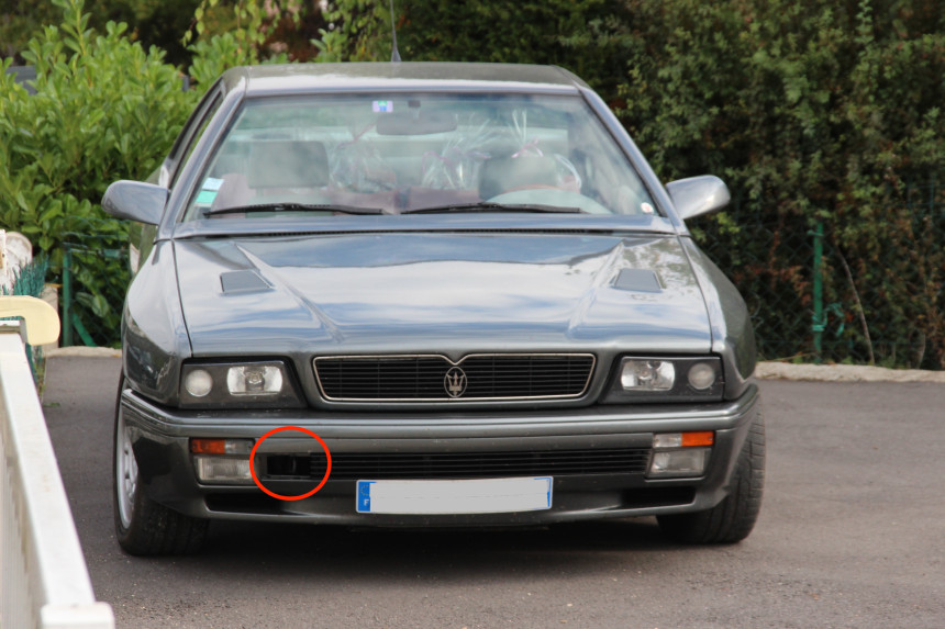

Là elle est retirée, à gauche de la plaque.

Là elle est en place, on voit bien le petit poussoir en haut qui sert à débloquer en appuyant dessus.

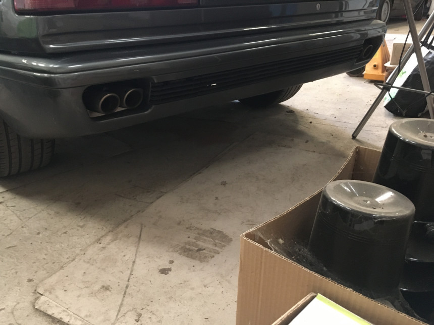

Pour la "grande" grille arrière, on voit sur la mienne (cassée) que la couleur (gris anthracite mat) est celle du matériau utilisé, mais pas de problème pour suivre ta recommandation, donc OK pour une grille blanche à peindre.

Vérif hier en passant: la grille arrière est OK, la petite de devant est bien en place. J'en ai profité pour sécuriser avec un petit fil de fer plastifié.
