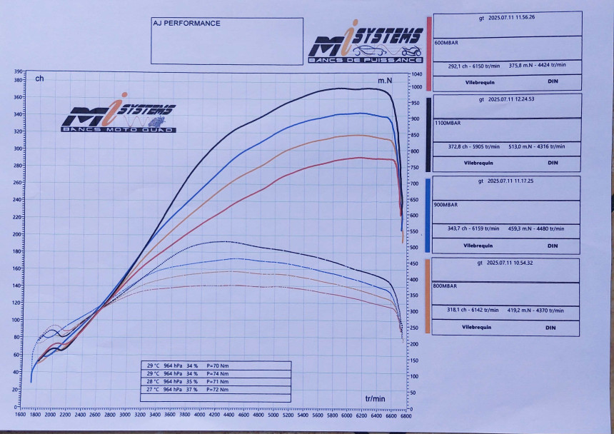

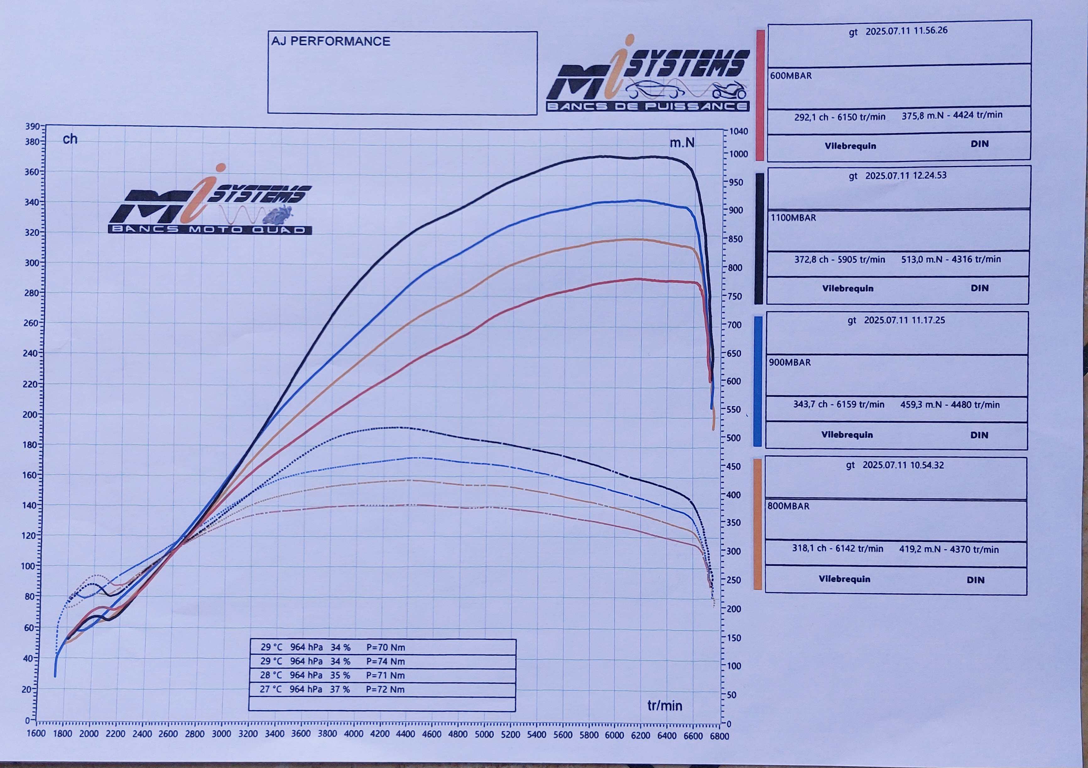

Passage au banc (et réglages). Une séance de 3 heures.
370ch et 500Nm à 1.1 bars de boost
C'est un 2.5 24v
J'aurais certainement les 400ch à 1.3 bars mais pour quoi faire ? C'est une voiture de tous les jours.
Il y a des goulets d'étranglement : le Y en amont du papillon, le papillon, les soupapes d'admission. Je laisse comme ça. Faut surtout que je fasse marcher la clim, elle résiste.
Dernière modification par alpa le jeu. 31 juil. 2025 18:03, modifié 1 fois.
FinkBrau
Messages : 1311
Localisation : Metz
Re: Ghibli GT mangeuse de turbos
Message par FinkBrau »
C'est beaucoup :o
Messages : 1168
Top beau résultat :Maze :Maze
