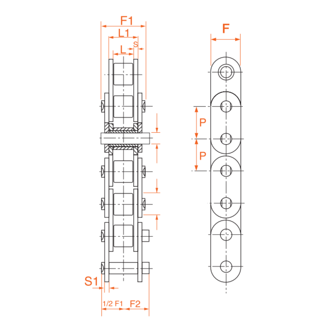

A toutes fins utiles, voici les dimensions mesurées (la précision au centième est pas forcément utile ni pertinente mais comme c’est pas du métrique ça peut aider) :
P = 7,75
F = 7,57
L = 5,8
L1 = 8,9
F1 = 13,8
S = 1,5
S1 = 1,3
Diamètre des rouleaux = 4,75
Je suppose qu’ils est recommandé de remplacer également les pignons, on verra si je les trouve à prix raisonnable. Ils sont très légèrement marqués mais je n’aurais pas de remords à les remonter en l’état.

Les dimensions ne correspondent à aucun standard de chaînes à rouleaux. D'ailleurs il semblerait que ce soit plutôt une chaîne à douilles (bushed chain) si j'ai bien compris la différence c'est que le rouleau est libre entre les plaques tandis que la douille est plus ou moins sertie dans les plaques intérieures. Ca semble être couramment utilisé pour, comme par hasard, les chaînes de distribution.
En regardant de près on voit qu'il y a des inscriptions sur la chaine : "MORSE" d'un côté et "ITALY" de l'autre. Il y a aussi inscrit "mG" sur les pignons.
Il y a un BorgWarner Morse Systems en Italie qui fait de la chaîne de distribution, pas besoin de chercher plus loin d'autant que de toute façon, même s'ils fabriquaient encore de la chaîne dans ces dimensions, c'est un énorme équipementier automobile qui ne vend pas au détail.
Je continue mes recherches...

Oui c est bien Morse. Et ils ont été acheté par quelqu'un.
Toi t'as sûrement cherché dans les standards ISO. Mais apparemment les motos souvent ne sont en iso mais en impérial.
