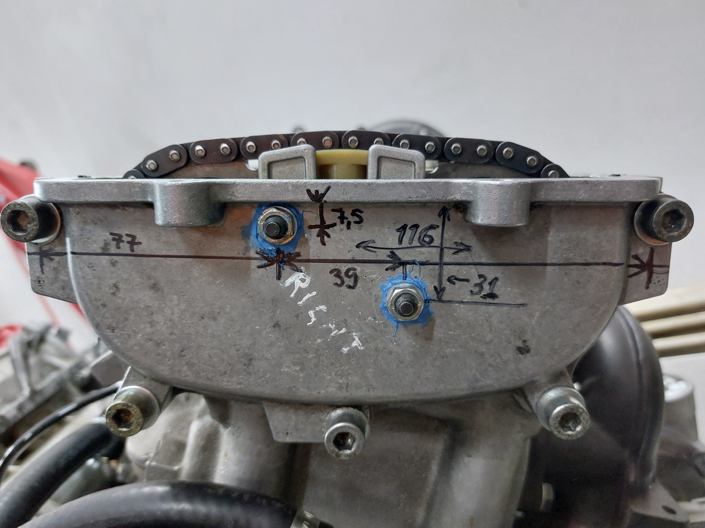

C'est con je les ai monté sur mon 24v. Mais vaut mieux que je demonte le proto, pas ce que j'ai monté en vrai.

Sur la photo les vis avec du joint bleu ce sont celles des tendeurs.

Re: Tendeur de chaine AAC 24v
Voilà j'ai mesuré sur la pièce installée. Le reste est expliqué au début du post
Sous le haut du tendeur y a une tôle de 0.5mm parce qu'il y a une marche sur le plat du dos
