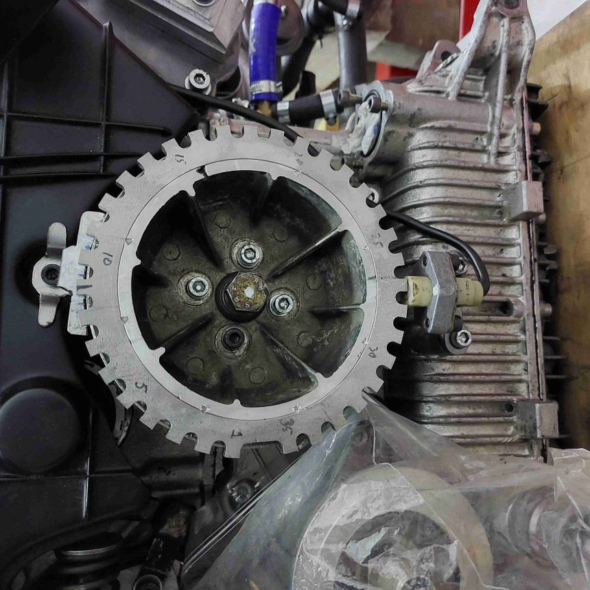

D'ailleurs en parlant du calage: j'ai essayé la méthode officielle en calant à la levée des soupapes aux pmh. Complètement bidon comme je le pensais, super imprécis, la comparaison du calage des lobes montre un écart de 5 degrés entre les bancs. Sur un moteur en V c'est débile comme procédure. Donc j'ai calé par rapport aux degrés des lobes des aac. Pas trop de croisement. Comme ces culasses ont des soupapes d'admi trop petites je n'avance pas l'aac d'échappement, les deux aac sont calés pareil. On verra.

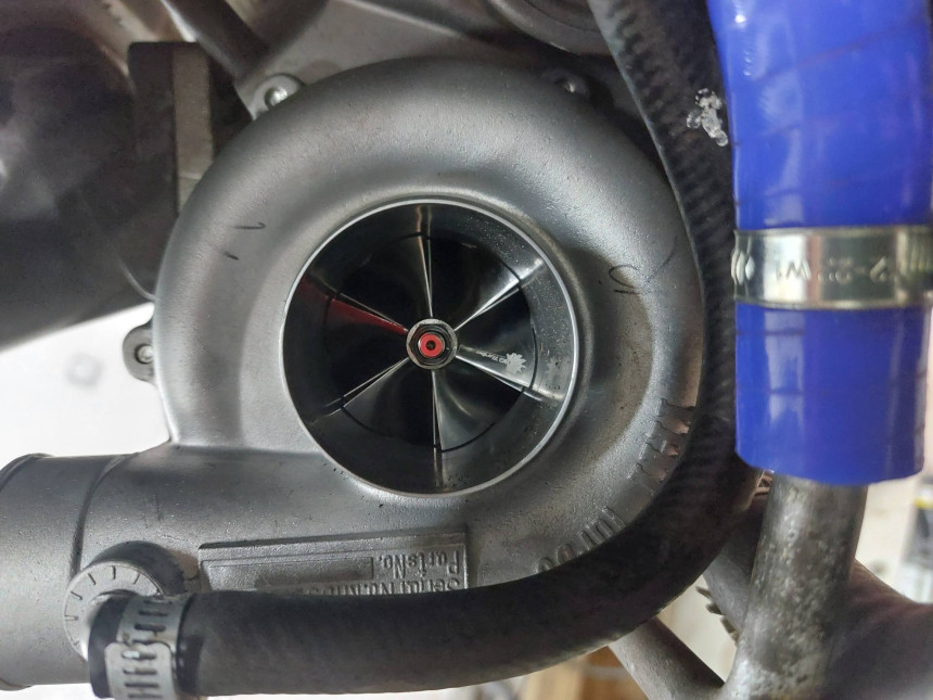

J'ai fait refaire les turbos cuits mais en version hybride: turbine d'origine, compresseur le plus gros possible (plus gros que sur les 3200).

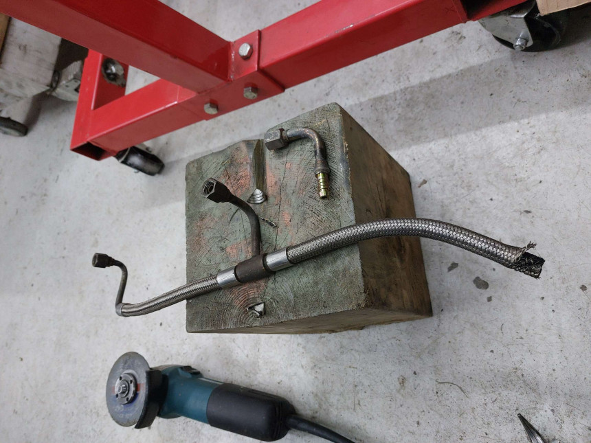

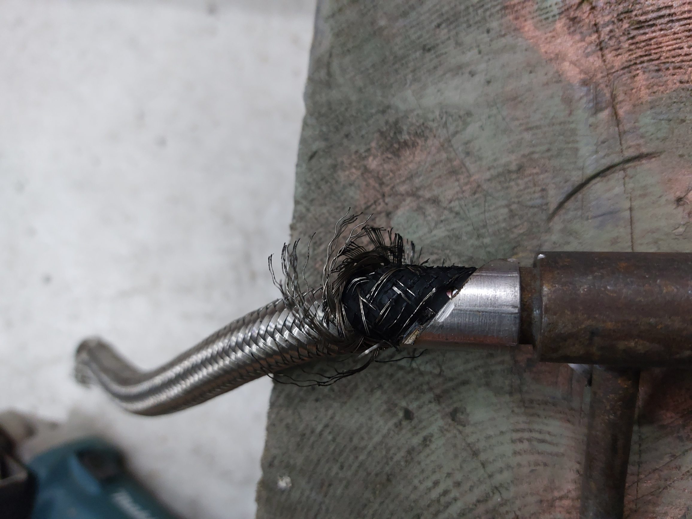

Un petit coucou aux amateurs de ne pas changer tant que ca marche: les durites d'essence, même armées, pourrissent quand même. Les miennes etaient mortes raides. Normal, le moteur a été refait par le maestro des coups de peinture. Il a tout marqué mais rien changé.
Les raccords du conduit armé sont en 10mm, j'ai mis de la durite normale. Au moins le contrôle visuel de l'état des durites est possible.

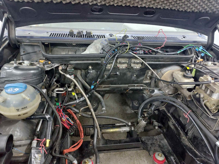

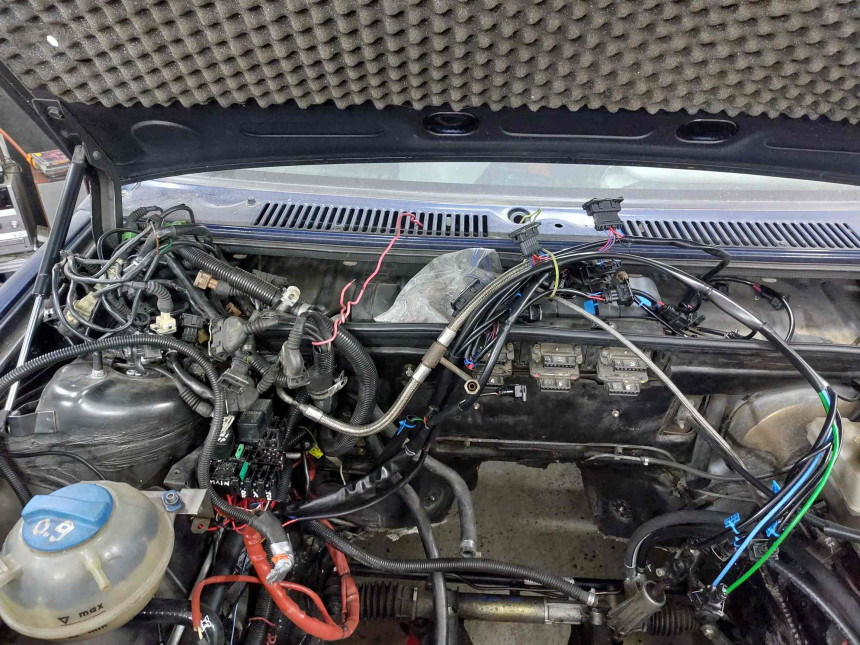

Au départ je voulais démarrer d'abord sur les boitiers d'origine, roder 50km et ensuite passer au boitier Maxxecu Race que j'ai déjà installé. Mais le setup d'origine est trop incertain, je viens de virer les faisceaux des marelli, ca m'a pris 10 minutes, vraiment facile.
Une fois le faisceau enlever ça libère beaucoup de place.
Le maxxecu est sous le siège passager.

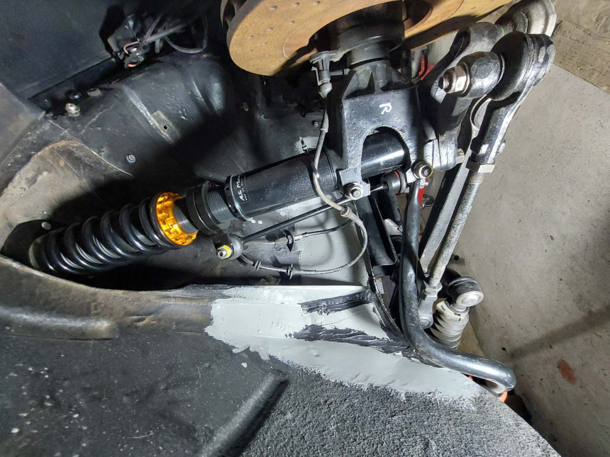

J'ai aussi viré les amortos reglables et mis des combinés filetés AS Motorsport dont je vous avez parlé. Je les ai déjà sur ma 222E: très bien.

Bon voilà le combiné fileté et barre stab de shamal, 24mm, la plus grosse qui existe. Sur les GT d'origine elle fait 19 je crois.

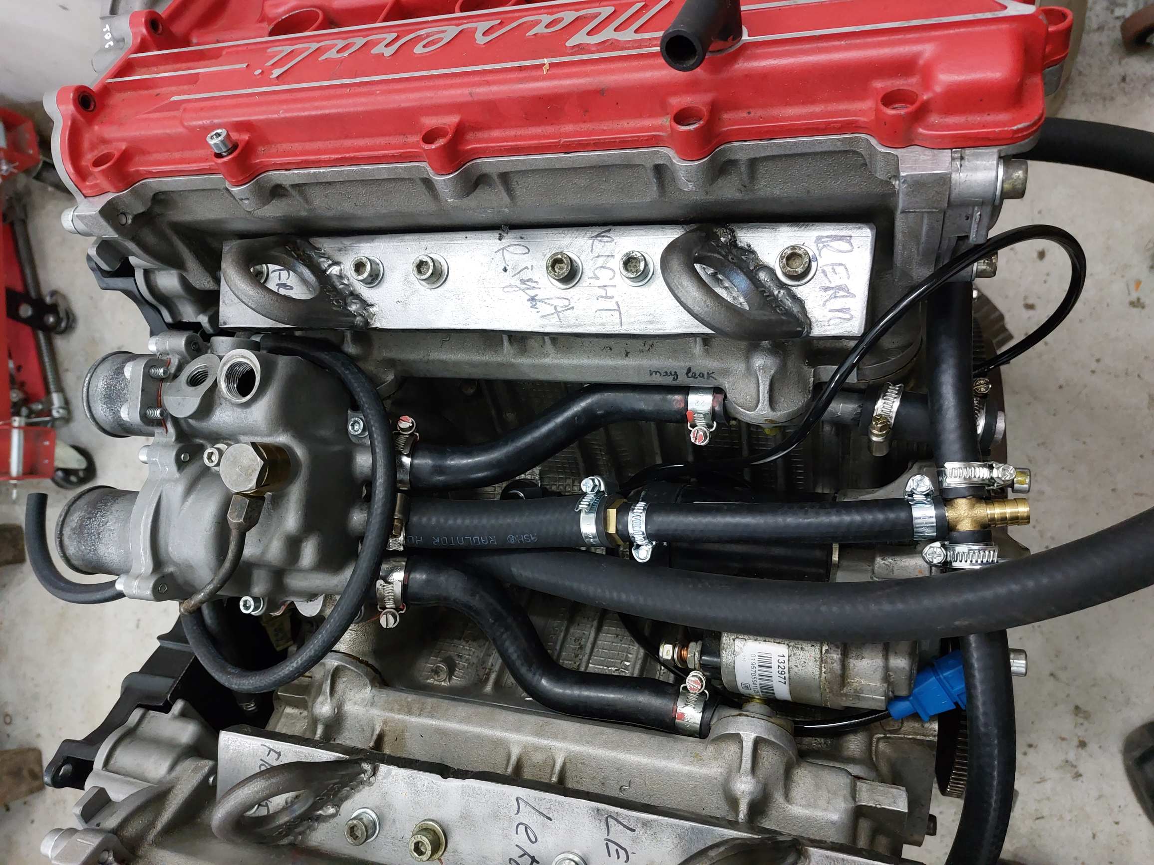

Salut. Sur la 2ième photo j'ai pas vu d'erreur de câblage
le Maxxecu pilote 2 lambda pourquoi le Zeitronix? . La doc ne parle pas explicitement des odd fire, tu gardes les repères du vilo? tu prends sans doute un système plus précis
Re: Ghibli GT mangeuse de turbos
La Race n'a qu'une sonde lambda. C'est la Pro qui en a deux. Mais le boîtier peut même gérer chaque cylindre avec sa propre lambda.
Je préfère aussi le kit externe parce qu'il m'offre un afficheur, sinon il faut un dashboard ou un afficheur supplémentaire, donc au final ca couterait pareil.
Pour les repères vilo c'est magique: j'ai acheté une roue 36-1 et son diamètre est pile celui des fers d'origine. J'ai fait usiner la poulie d'origine pour monter la 36-1 à l'endroit des fers.
Ca gère le odd-firing sans pb, tu mets ce que tu veux comme angles des cylindres. Mais 3 (ou même 6) repères c'est vraiment pas assez pour la précision, ils m'ont dit d'en mettre bien plus.

J'ai doublé certains fils de 12v qui sont trop fins et j'ai ajouté 1-2 relais et fusibles dans les boites à fusibles.
Y a deux boîtiers, un par vitre, qui limitent le courant de chaque lève vitre à, je crois, 15A. Sinon ca tire 30A en buté.
Y a un boîtier de mise en forme des signaux ABS des roues avant et de l'arbre + un accelerometre + capteur de direction pour le Traction Control.
J'ai pas enlevé les cables des amortos, juste enlevé le boitier.
Y a le boitier de l'ABS sur la photo.
Et des cables en trop de maxxecu qui pourront servir.

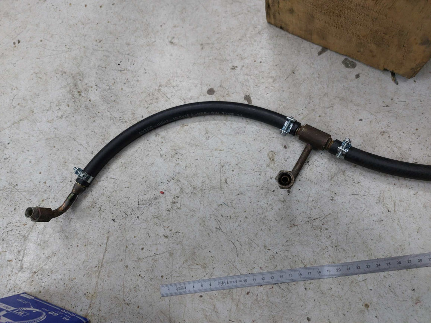

Une modif que j'avais déjà faite sur la 222E c'est d'alimenter le chauffage par la sortie de l'eau des turbos. Comme ca on a le chaud très rapidement. Bon ces moteur chauffent vite mais c'est bien pour desambuer quand ca caille.

A l occasion si tu peux nous détailler les specs des turbos ça serait top !

Pas de spec des turbos, j'ai expliqué plus haut d'ou ils viennent. Turbines d'origine, compresseurs max possible sur les rhb5.
