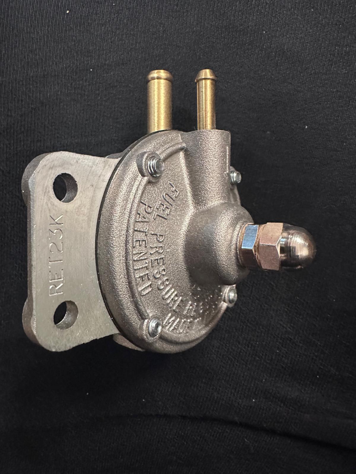

Question n°1: Avant de changer mon régulateur de pression, je voudrais savoir si l'un d'entre vous est en mesure de me donner la pression normale d'essence à l'entrée du carburateur, à ce jour j'ai pas loin de 3,5bar???? PS pompe à essence neuve!

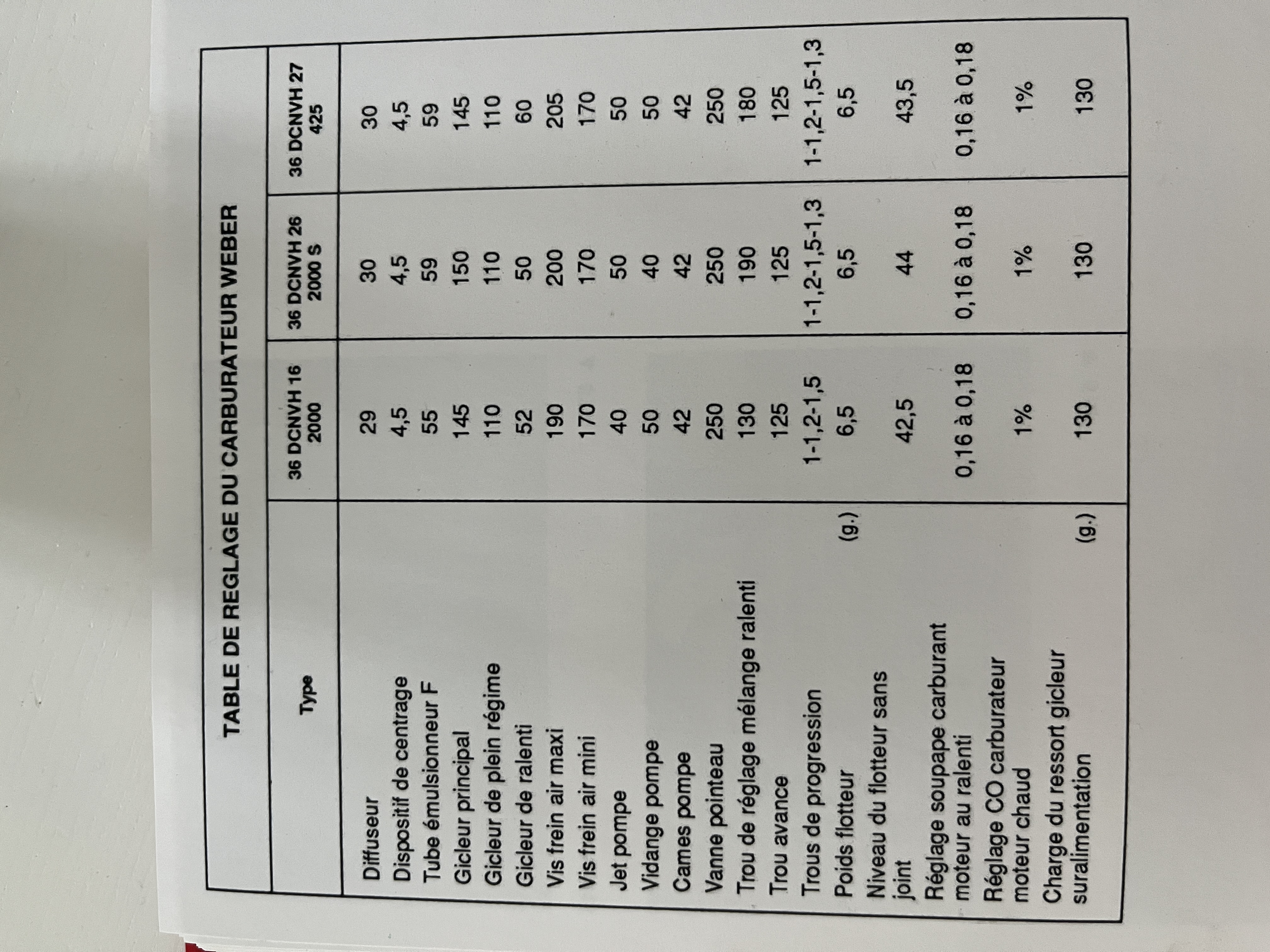

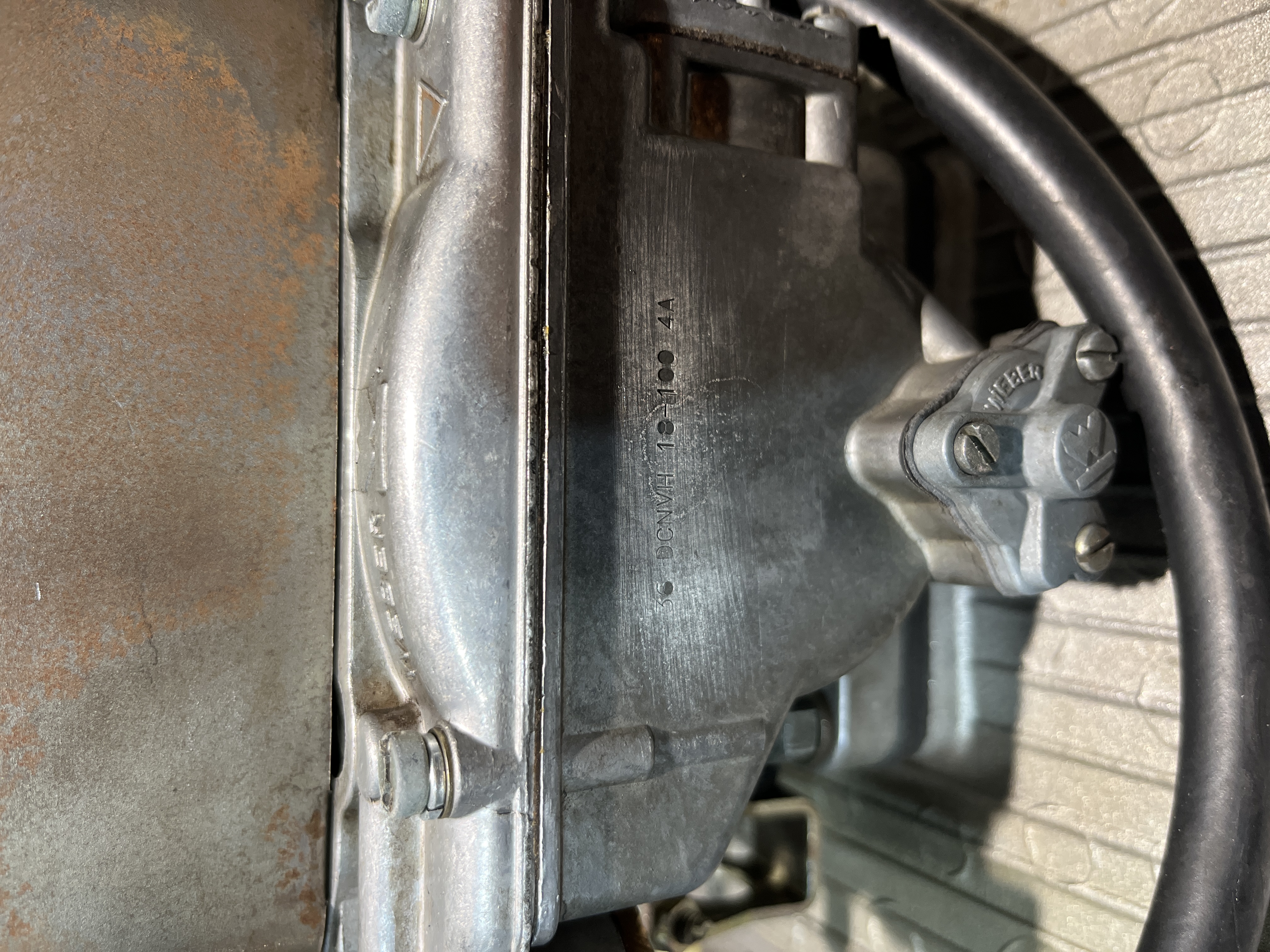

Question n°2 : Sur ma Biturbo 2,5l ES, j'ai un carbu DCNVH 18-100 4A. Il ne correspond à rien dans le manuel technique.... donc impossible de vérifier que les gicleurs soient les bons. D'autant qu'après les avoir tous vérifiés, il semble que ceux qui équipent ce modèle de carbu, soient un savant mélange de ceux des autres modèles.......
L'un d'entre vous aurait des infos à partager sur ce sujet?????

3,5 me semble être la valeur. C’est pas dans le cahier?
Tu as utilisé les gicleurs du kit. C est ce que J ai fait sans trop me poser de question.

En effet cela me semble élevé également d'autant que même moteur arrêté avec seulement le contact j'ai cette même valeur.
Pompe a priori OK.... Je penche plutôt pour le régulateur de pression, je vais le remplacer c'est plus sur!

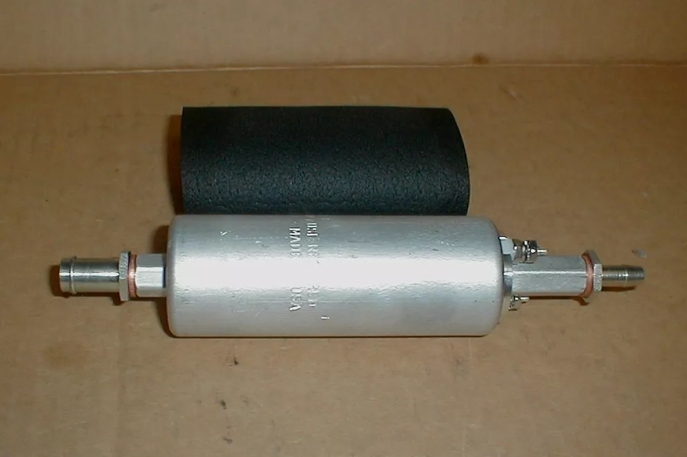

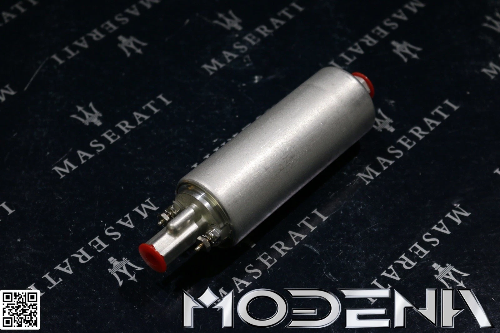

Les pompes pour carbu sont des pompes basse pression, pas de raison qu'elle sorte 3,5 bars.
Tu es certain que c'est bien le bon modèle ? (visuellement, elles sont semblables)
Celle pour injection
Pour carbu
Pas difficile de se tromper...

gemini a écrit : mer. 11 déc. 2024 16:45 Les pompes pour carbu sont des pompes basse pression, pas de raison qu'elle sorte 3,5 bars.
Pour carbu
Merci pour l'info
Tu me mets le doute je m'en vais vérifier cela au plus vite

Info confirmée, c'est bien 0,3 bar de pression relative.

Merci pour ce retour rapide, je pense qu'il va falloir que je remplace ma pompe par une basse pression

Messages : 8678
Re: Pression essence à l'entrée du carbu
Pour info et si nécessaire, retrorosso a fait refaire (chez le même fabriquant donc) des régulateurs de pression avec une membrane adaptée aux carburants actuels.
C'est pas en ligne sur leur site, mais tu peux demander par mail fred at retrorosso.fr
