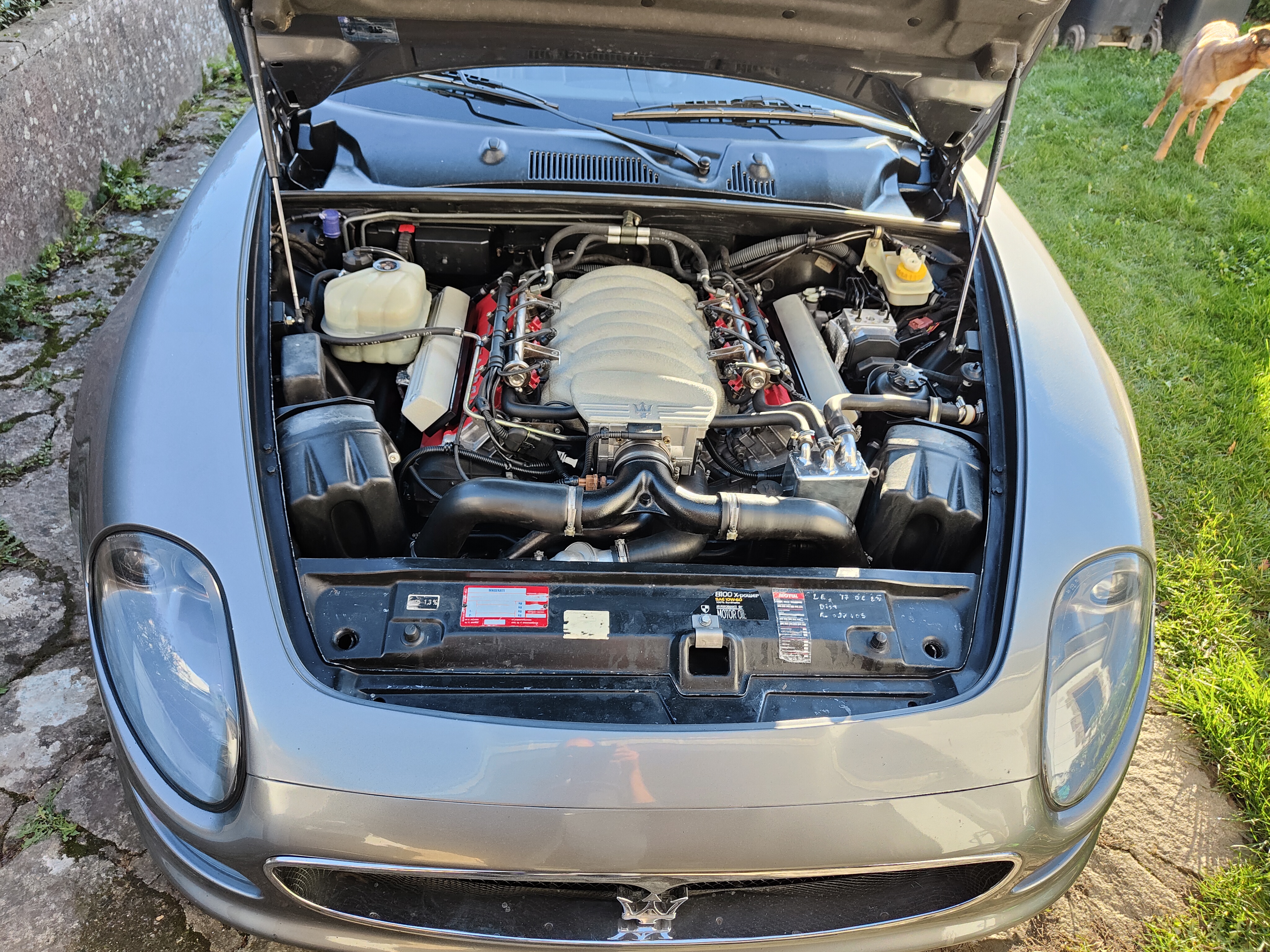

Hello,
Petit travail cosmétique sous capot. Depuis le temps que je devais faire quelques choses..
C'est quand même mieux que la peinture écaillée.

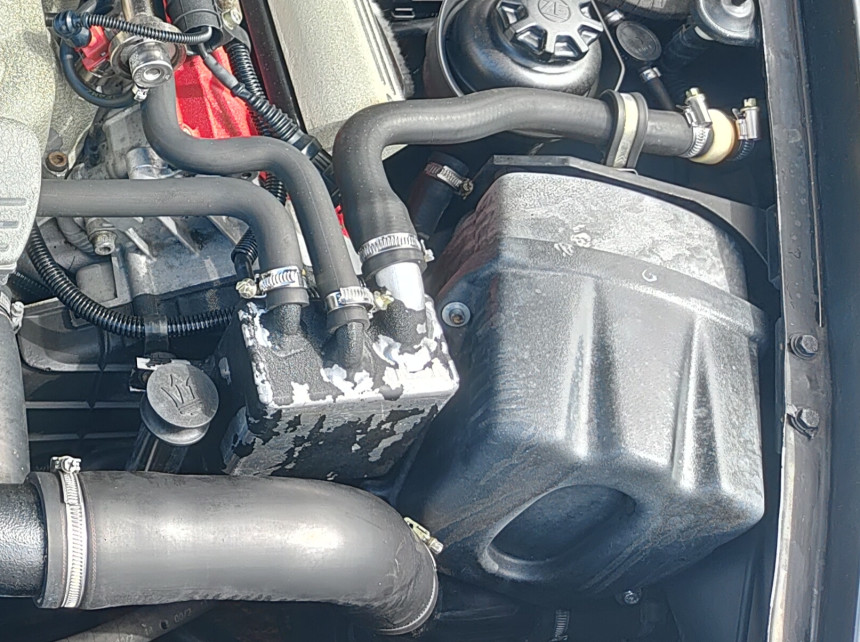

plm a écrit : ven. 22 nov. 2024 21:03 C'est quoi au juste? Un reniflard? Récupérateur de qq chose? C'etait comment avant?
Récupérateur vapeur d'huile/Séparateur d'huile
Enfin, je ne sais trop comment appeler ce truc.
C'est vrai qu'on voit pas bien, je l'ai poli. A l'origine, il est peint en noir, type un peu vermiculite, mais ça ne tiens pas.
Je l'ai décapé a la brosse métal, traité au micro-abrasif et poli.

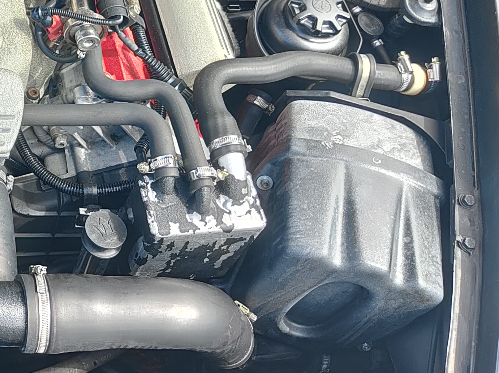

Il était comme ça !

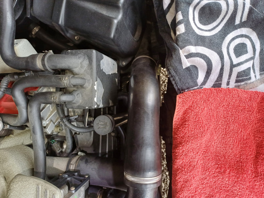

Je repeins le mien en noir aussi et nettoyer au passage le boîtier et le tuyau de reniflard caravelle la condensation ça fait de la mayonnaise
Il était comme ca avant mais pas de photo après
Messages : 8856
Un coup de peinture wrinkle effect dessus, et on n'en parle plus.

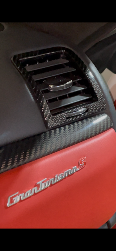

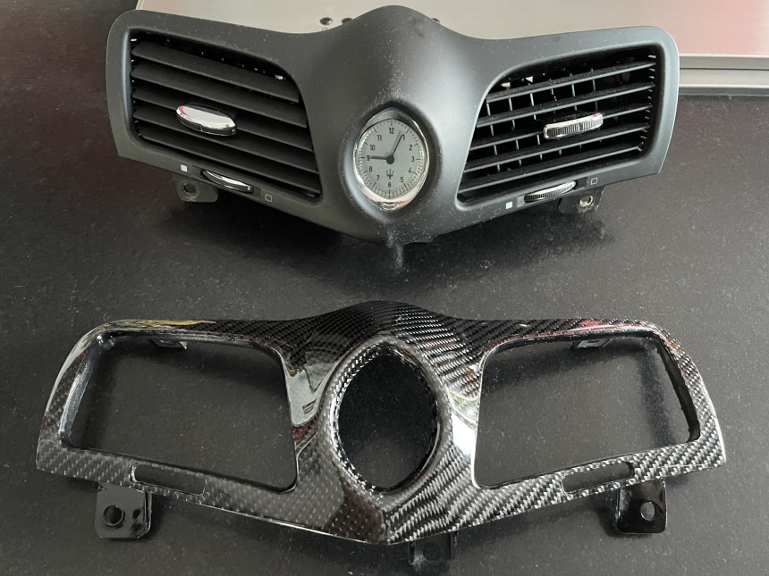

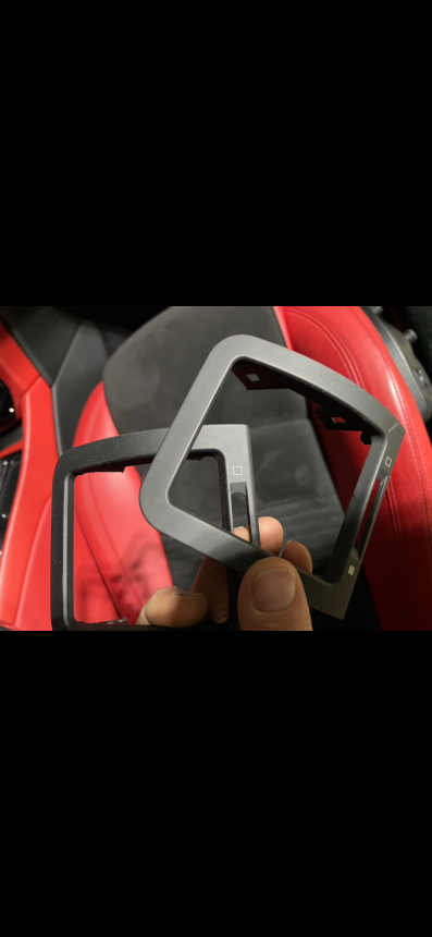

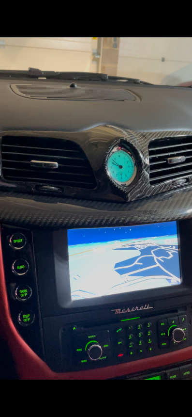

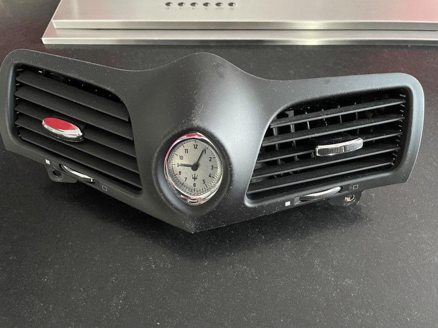

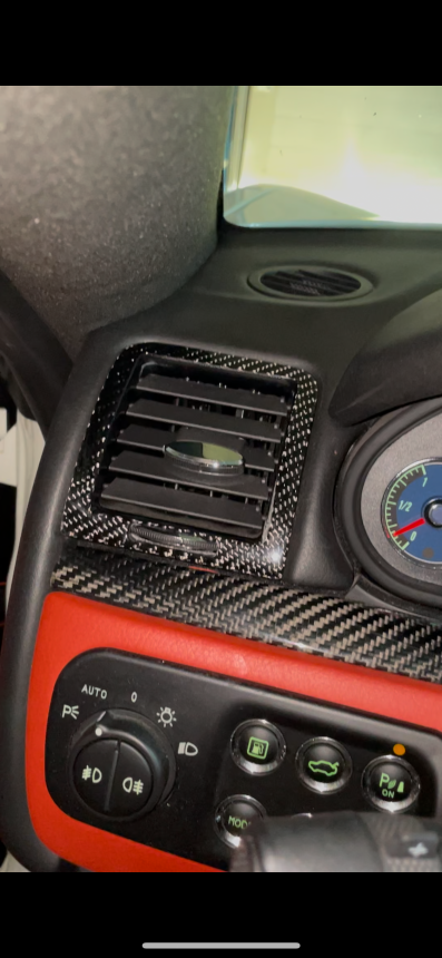

J’ai mis un peu de carbone en complément de l’existant, d’autres éléments sont également en commande.

C'est pas cher une bombe de wrinkle effect, surtout comparé au temps que ça doit prendre de tout poncer pour faire tout propre.
https://www.akr-performance.fr/p/vht-wr ... -vht-sp201
Je suis le premier à encourager les interventions économiques. ;)

Ça vient d'où ces éléments? Aliexpress, original ou revendeur?
Ça a l'air expensive... :oops:
Mais très sympa. ;)

Moi aussi je plaisante :D .
J'aime bien l'économie esthétique. Après en gros c'est 3hrs de boulot. Le plus long remettre les écrous surtout celui en bas , sans démonter la boîte à air.

De l’origine et du revendeur carbone , j’attends la suite de la commande

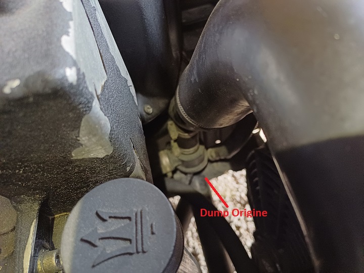

Petit montage DUmp Valve Forge sur 3200
Il faut absoluement mettre une durite légèrement coudé entre le filtre et la Dulmp pour éviter quelle ne touche le longeron car elle est beaucoup plus grosse.
Le resultat est vraiment nickel et la puissance est la.
Le bruit est a peine superieur car elle est toujours a recirculation mais je me demande si je vais supprimé le lien cote filtre pour evaquer vers l'exterieur directement.

Hello Sylvain,
Question bête, pourquoi les changes tu? Problème, gain?
Sylv1
Messages : 124
Localisation : 41
Message par Sylv1 »
En accélération, l'impression de manque de puissance et un sorte de vibration moteur comme un sentiment que le moteur voulait accélérer mais ne pouvait pas.
Et les dump origine à membrane on était utilisé sur pleins de modeles mais manques de fiabilité
