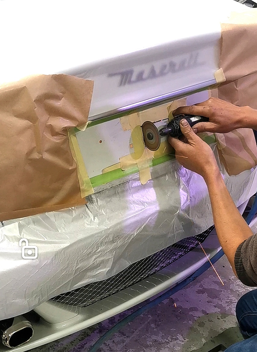

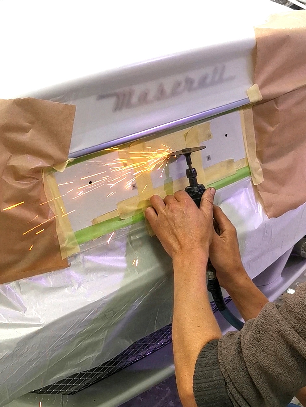

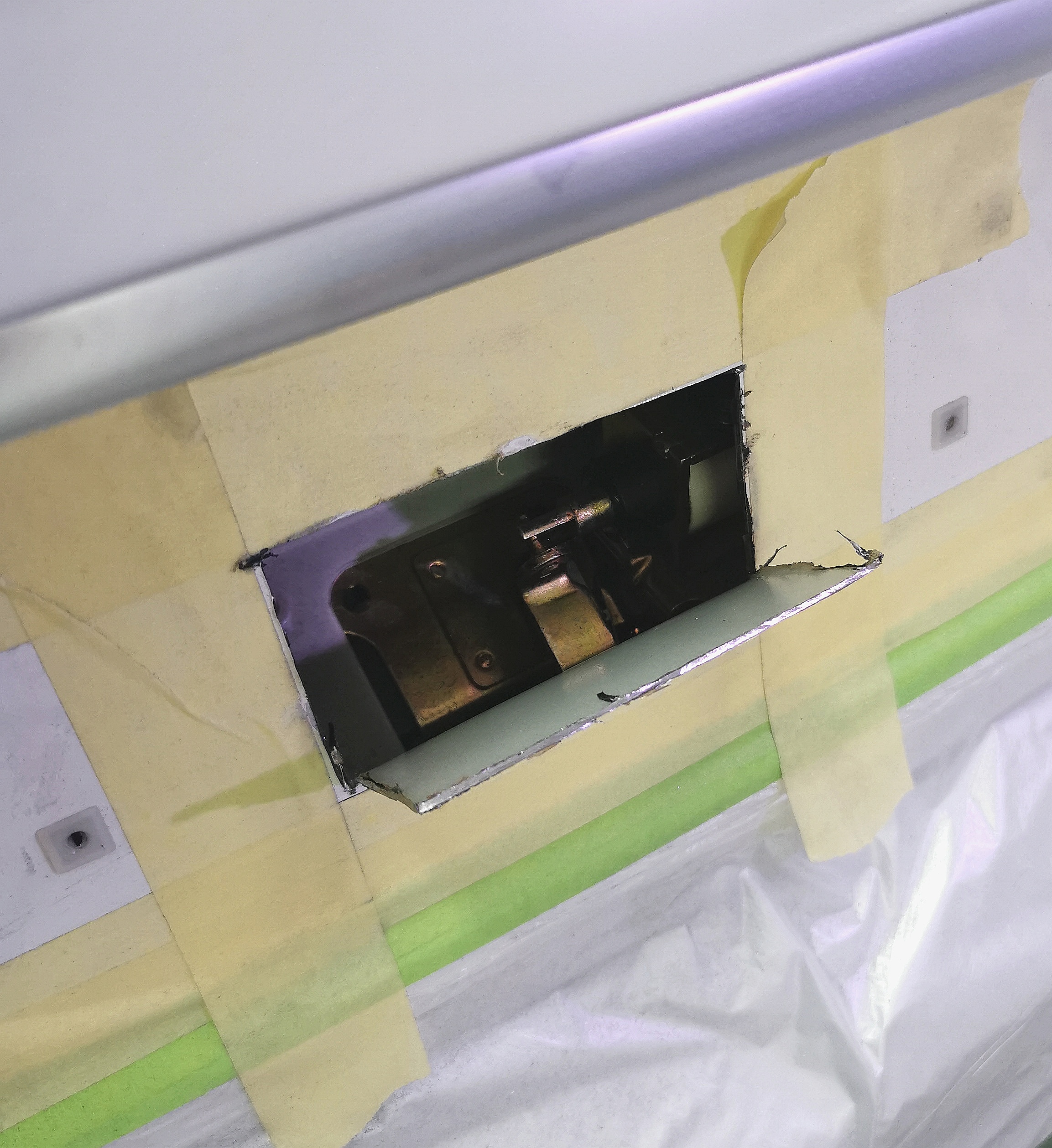

Eh ben voilà.. Il a fallu y passer.. Découpe de la tôle derrière la plaque d'immatriculation..
Juste sur 3 côtés et pliée.
Voir les photos..
Rien que trois rivets qui bloquaient le mécanisme !!

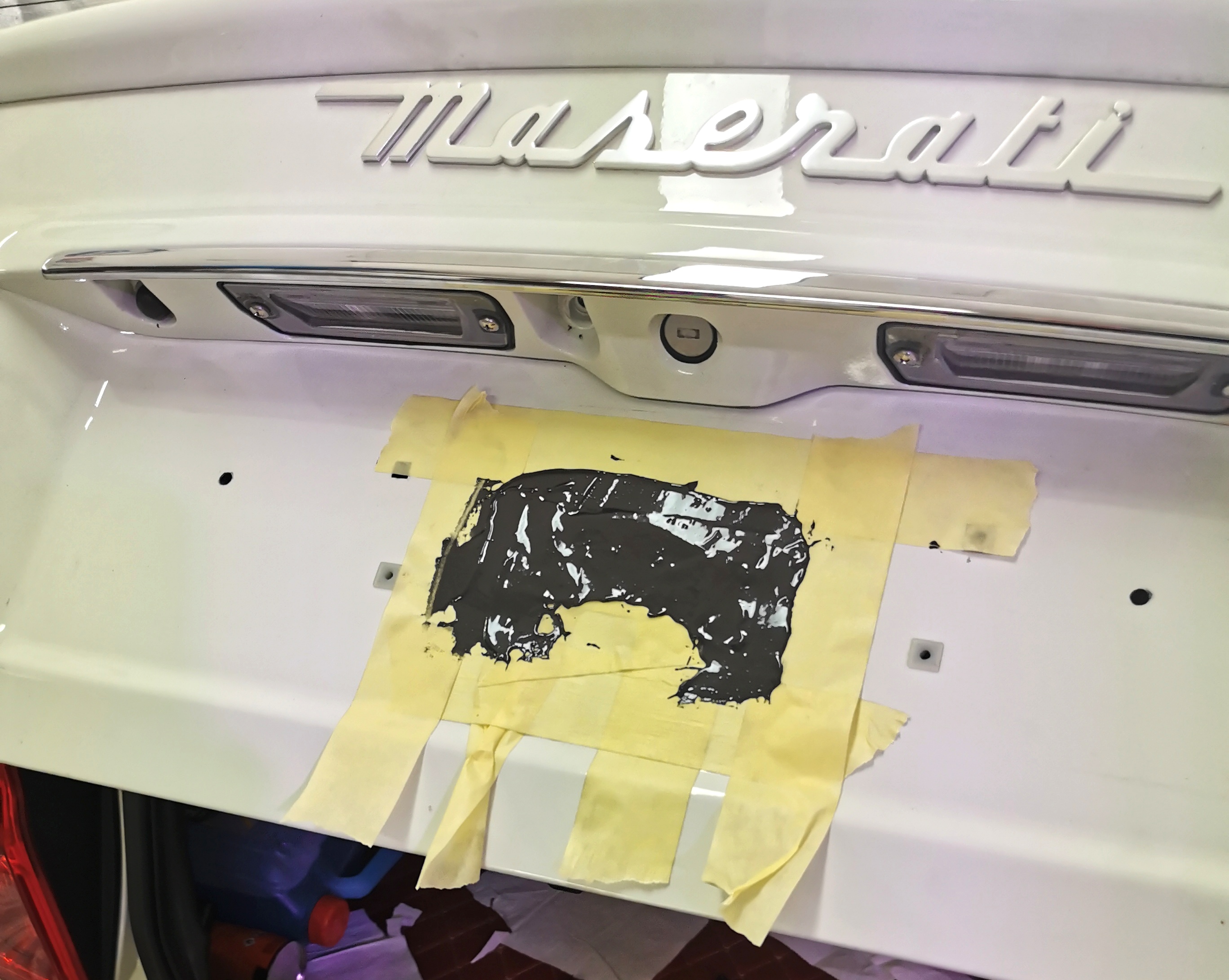

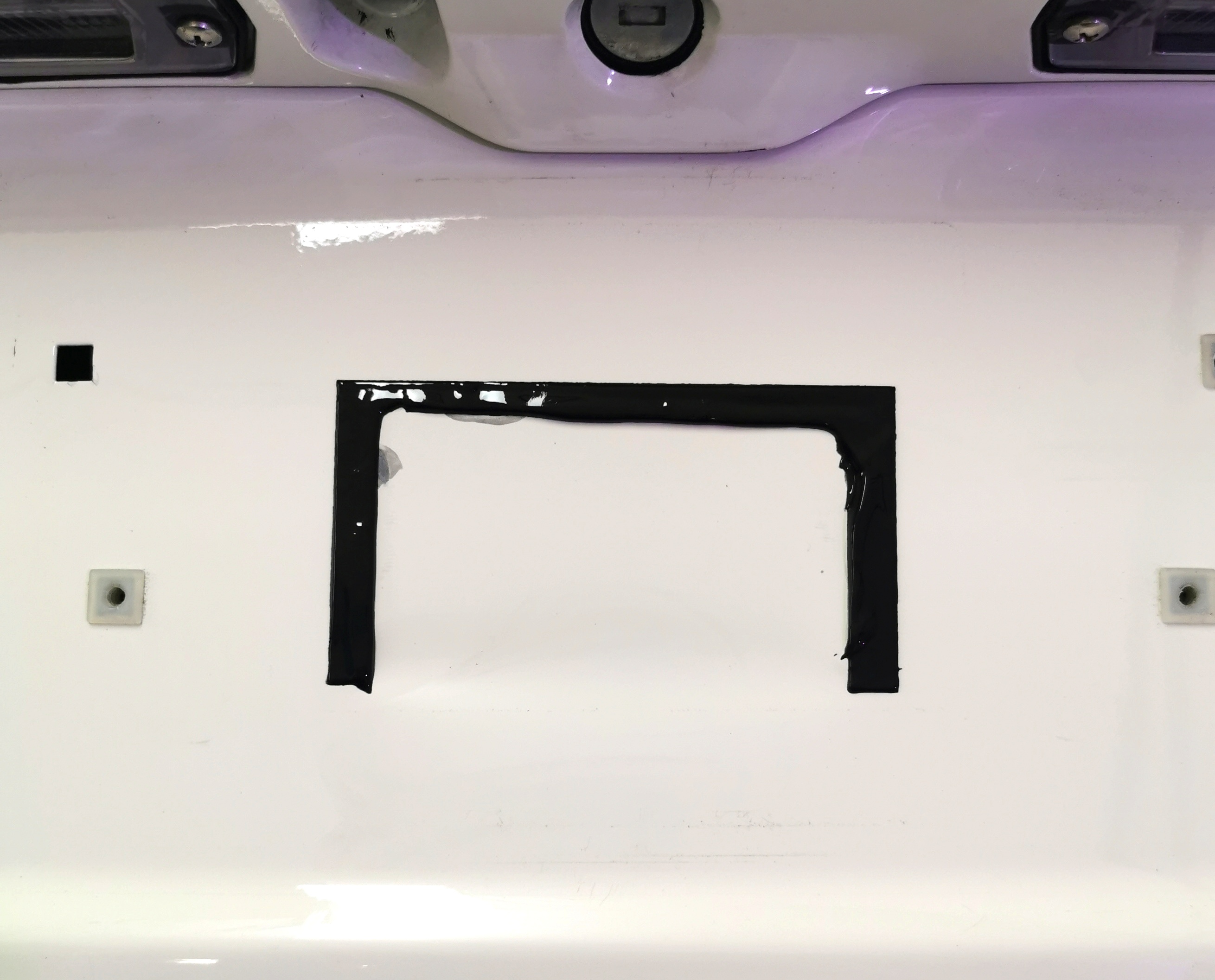

Remise en place de la découpe qui a été collée avec du bi-composant.

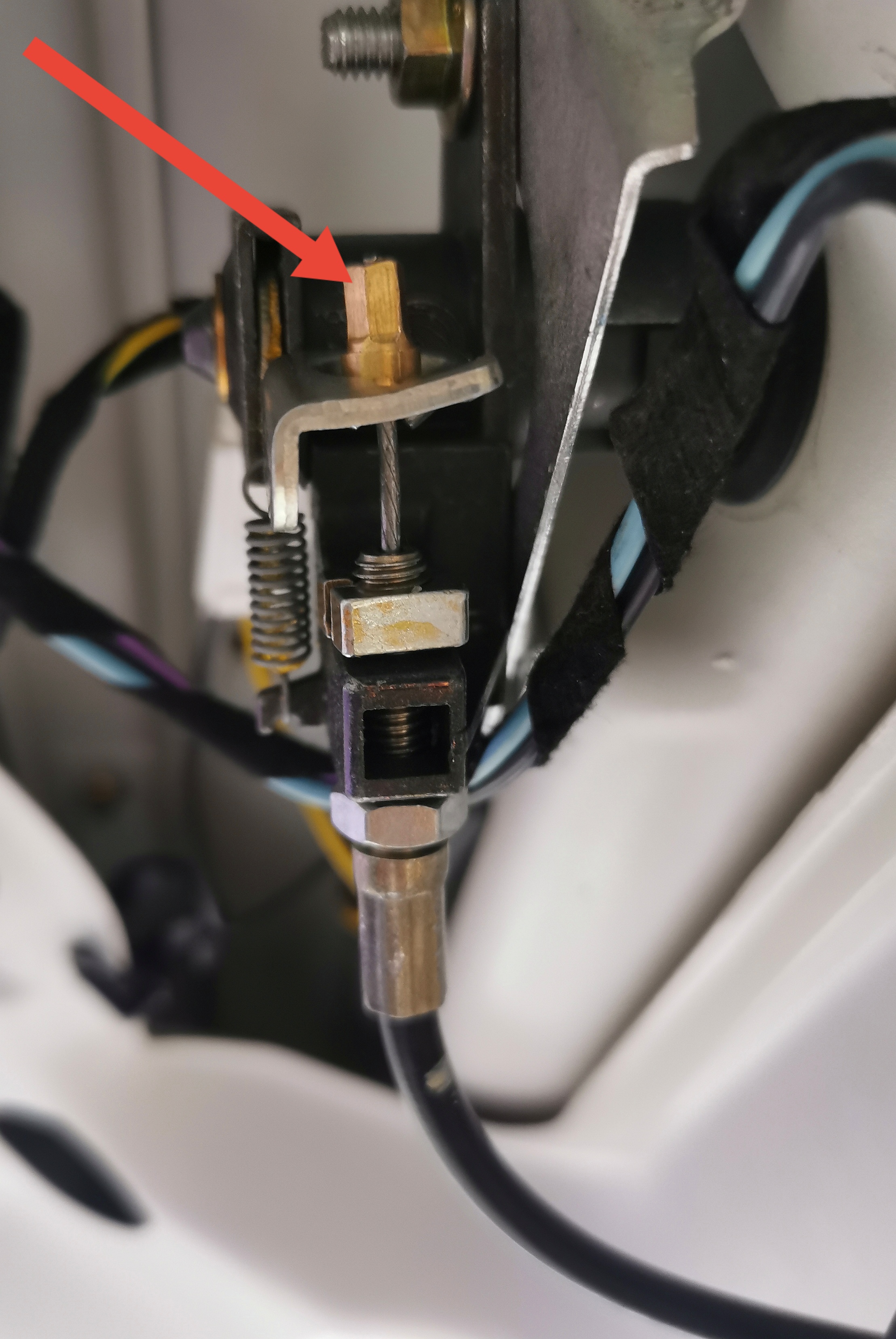

Alors quand j'avais tiré le câble, je pensais qu'il était cassé, non juste sorti du sertissage.. Voir photo.
Remis dans sa gaine, resserti et tout refonctionne !!

Faut regarder les photos de bas en haut..
