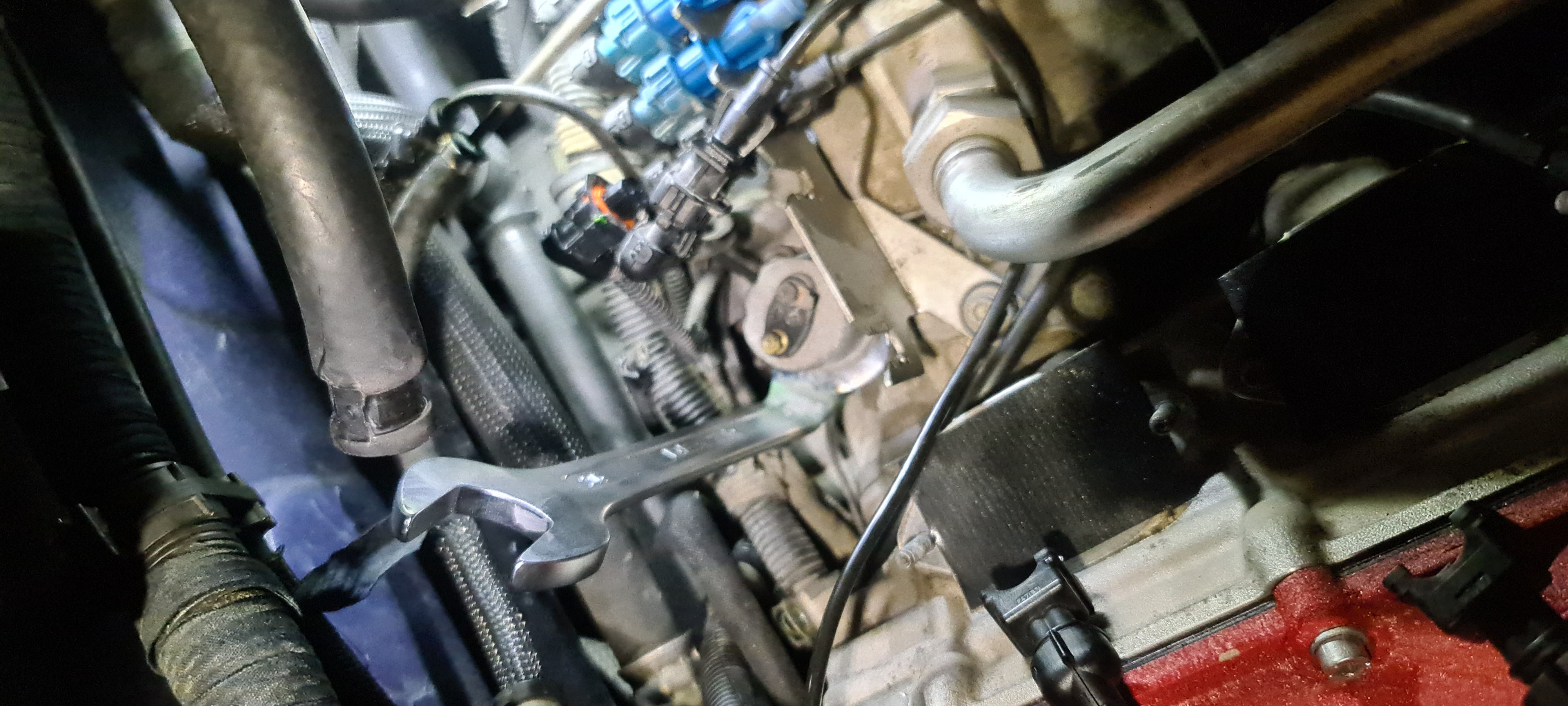

Je venait décrire un message a rallonge pour te dire ou j'en était et tout a la fin te dire comment j'avais enlevé ce capteur de pression d'huile et pouf j'insert l'image et tout le msg s'éfface !!! :twisted:
Achète une clef a fourche 30/32 si je ne dit pas de bêtise, plis la au plus prêt du coté qui t'intéresse à 90° et met ce que tu veux dans l'autre fourche pour forcer, perso une clef à molette de camionneur et elle sort sans discuter.
