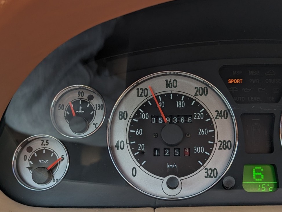

Hello pour info
Félicitations Lionel, tu as enfin pris possession ta Maserati 4200 nero![]()
Petites précisions par rapport à tes premières impressions :
- Une consommation de 12 à 13 L/100 kms sur autoroute à 130-140 km/h, c'est normal sur une 4200.
- La pression d'huile doit être au maxi de la jauge en roulant (5 bars), c'est normal (et 2.5 bars au ralenti à chaud)
- Qu'est ce qui te fait croire que le calorstat est HS ? (la température doit être de 70-80° sur route/autoroute et 90° en ville)
Ciao, Xavier
