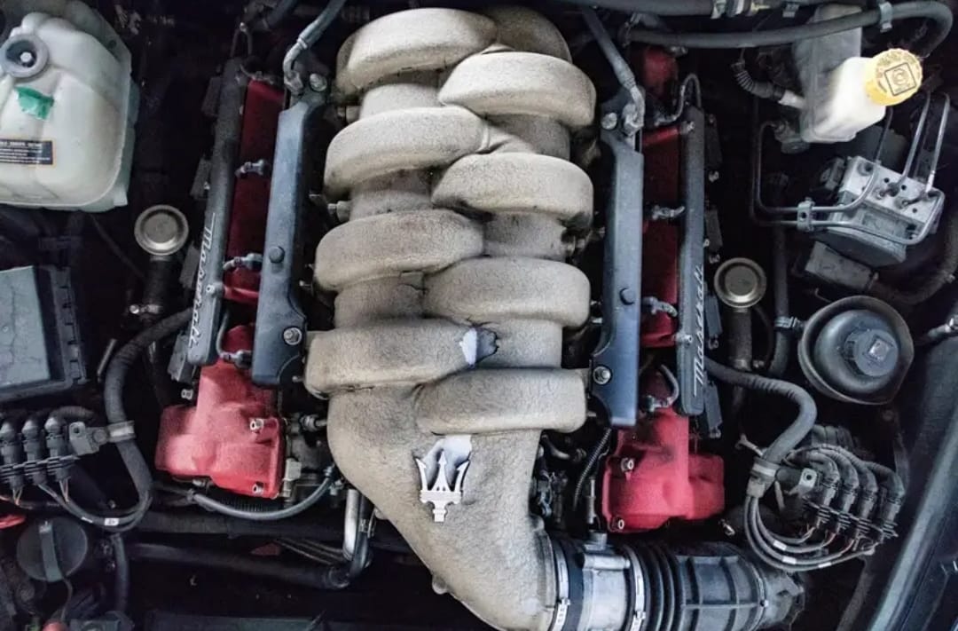

Que pensez-vous de l'état visuel de ce moteur ? Surchauffe non ?
Re: Conseils avant achat 4200GT
Non, la peinture du plenum s'écaille assez facilement si c'est ce qui t'inquiète.
Pour que cette zone monte en température, il faut vraiment que ça chauffe très très fort dessous

Même si tu achètes un véhicule de 180.000kms, je ne vois pas pourquoi tu devrais prévoir une réfection moteur dans un ou deux ans (sauf à faire 60.000 kms par an, et encore). C'est un moteur solide, aucun soucis d'acheter une voiture fortement kilométrée.
La majorité des acheteurs de 4200 ou Gransport ne veulent pas avoir des voitures kilométrées surtout pour la revente, et pour l'ensemble des périphériques qui effectivement peuvent lâcher les uns après les autres au fil des kms (mais également du temps), mais quand tu regardes les kilométrages des quattroporte avec même moteur, elles sont toutes beaucoup plus kilométrées et cela ne pose pas de problème.
la peinture du plenum s'écaille assez vite même a des kms plus faibles.
A mon sens, un véhicule avec des kms ne doit pas faire peur sous réserve de le payer le bon prix et d'être sur que les périphériques soient en bon état (alternateur, démarreur, triangles etc).
En revanche, il est clair qu'une revente sera plus difficile avec beaucoup de kms.
Déjà il te manque les caches latéraux.
Ensuite pour le plénum rien de choquant avec ce kilométrage même si je pense que le compartiment moteur n'a pas été la victime d'un entretien cosmétique très acharné
Pour le reste je rejoins l'avis de Flo.
Comme je t'ai dis a ce kilométrage tu dois avoir un classeur d'entretien.
Attention aux périphériques.
L'intérieur est dans quel état ?
