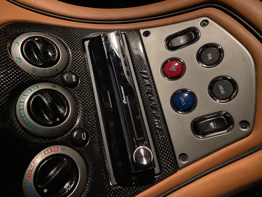

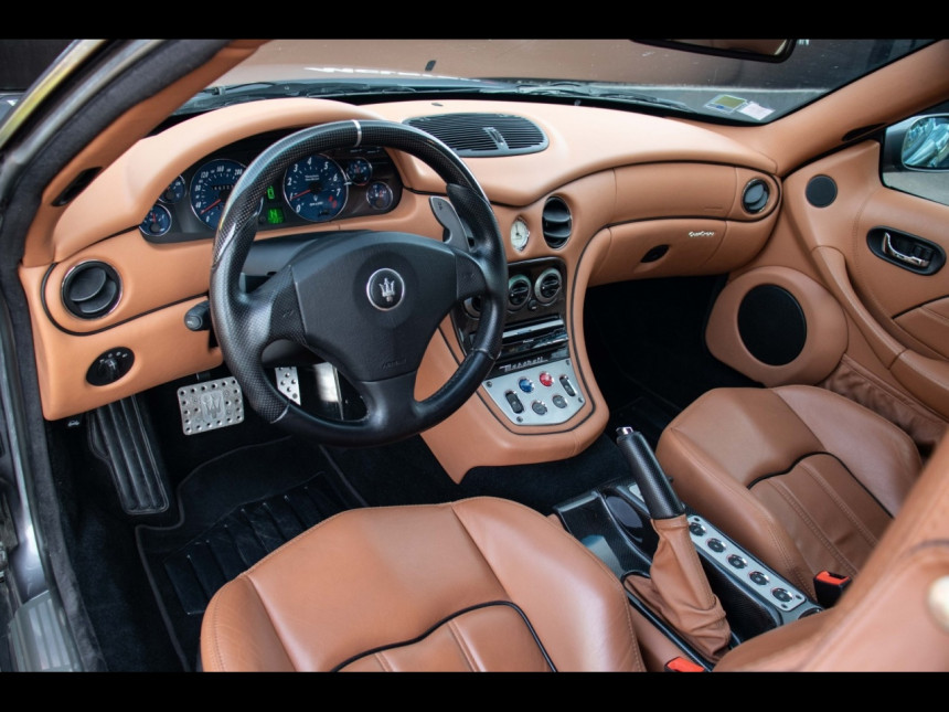

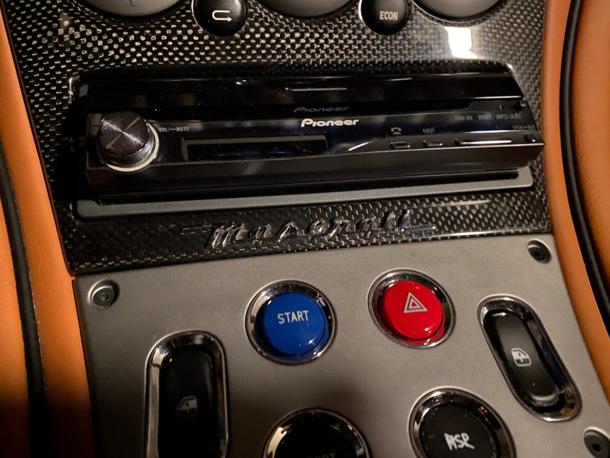

Recherche Autoradio d'origine Becker - Maserati Gransport 2007
J'espère que mon sujet est au bon endroit, si problème, merci de me l'indiquer.
Je suis à la recherche d'un autoradio d'origine pour ma maserati GS de 2007.
Lorsque je me renseigne en concession ou via des spécialistes, on approche des 3.000 €...bon à ce prix là, c'est juste impossible.
Avez vous des idées ?
D'avance, merci à vous,
PS : quelques photos en complément

Hello, super combo
j’adore !

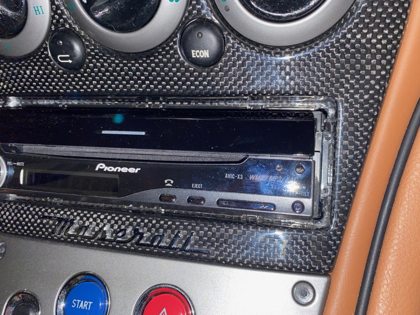

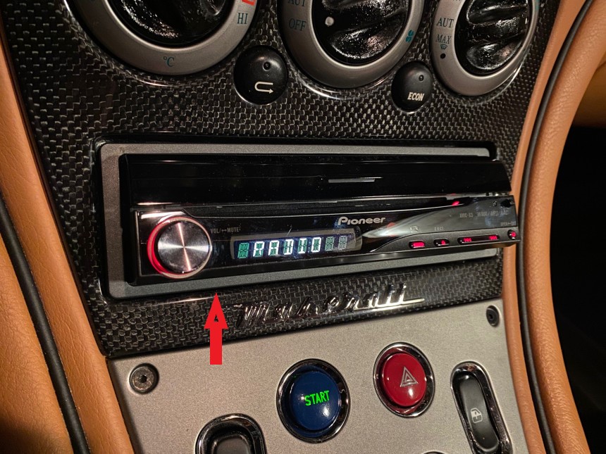

Après de nombreuses recherches, j'ai enfin trouvé l'autoradio.
Question bête mais particulièrement épineuse, je n'arrive pas à enlever l'autoradio actuel (modèle Pionner AVIC X3 de 2008)
Je n'ai pas d'extracteur et surtout, il y a un cache tout autour, impossible de l'enlever !
Si vous avez des astuces ou tutos, je suis preneur.
Sur Internet, je ne trouve rien de clair et surtout précis!
Bon week-end à tous,
Olivier

Pas d’astuce particulière pour ma part, désolé. Juste attention à la console carbone, de mémoire elle est fragile.

J'ai le même dans ma 3200GT, avec l'écran qui sort pour le gps de 2008, des films sur cd, le micro pour le téléphone, et tout et tout. Et tout marche...
Il faut déclipser le cadre avec un petit tournevis plat en protégeant le carbone. Il y a 2 (ou 3) clips en haut et pareil en bas.
Derrière tu trouveras 2 très petites vis de chaque coté, ensuite tirer l'autoradio

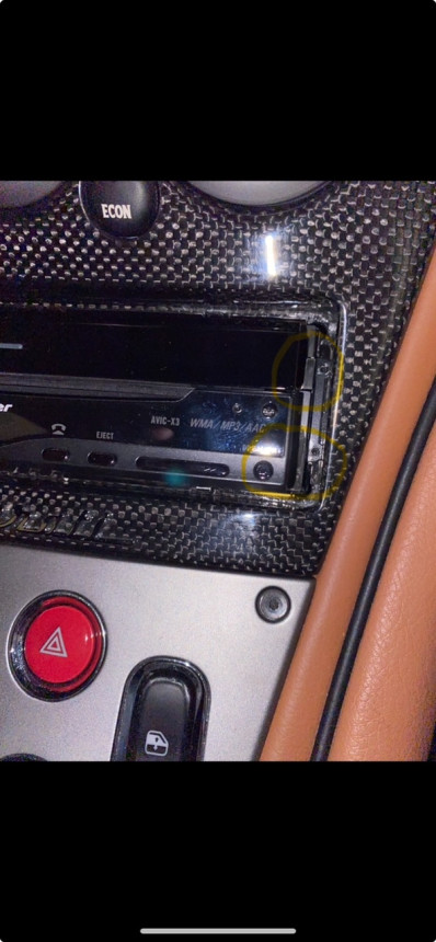

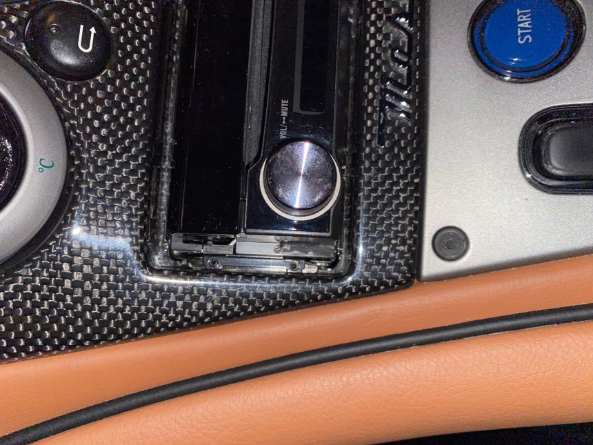

Bonjour Gianni, merci pour ton conseil.
Joeley, merci également pour tes conseils.
Je suis un peu ennuyé, j'ai enlevé le cache trés facilement les toutes petites vis.
Cependant, l'autoradio est toujours fermement en place.
J'ai tenté d'utiliser les extracteurs de l'autoradio d'origine sans succès.
Tu as fait comment à cette étape ?
Pour la suite, il faudra juste activer le coupe circuit, débrancher les connecteurs, remettre sur l'autoradio?
Merci encore de ton aide, je suis un peu perdu
Olivier

Re: Recherche Autoradio d'origine Becker - Maserati Gransport 2007
Le mien était aussi coincé par le cadre métallique fixé sur la console.
Pas d'autre solution que de tirer en bougeant l'autoradio, et sans rien casser...
Peut être essayer de démonter la platine avec les boutons démarrage, lève vitre,... pour passer la main et pousser par l'arrière.
Pour le reste (le branchement du nouveau), je ne sais pas car j'ai toujours le Pioneer. En tout cas, tu vas pouvoir faire du ménage si tu avais le téléphone, le gps, et je sais plus quoi...

Bonjour Joeley,
Effectivement, il a des fils derrière l'autoradio !
Les connectiques sont différentes entre l'autoradio en place et celui d'origine.
Pour être honnête, je ne suis pas bricoleur, encore moins lorsqu'il s'agit d'électronique.
A votre avis, me rendre dans un garage ou une chaine de garages (je réside à Metz), est-ce une bonne solution?
Bien à vous et encore merci !
Olivier

Bonne nouvelle, l'enfant est sortie, avec forceps ou méthode douce, on ne sait pas...
Pour brancher un autoradio, un centre auto doit savoir faire, mais qu'ils ne fassent pas le montage du poste sur la console...

@Joeley : avec la méthode douce sans rien casser
