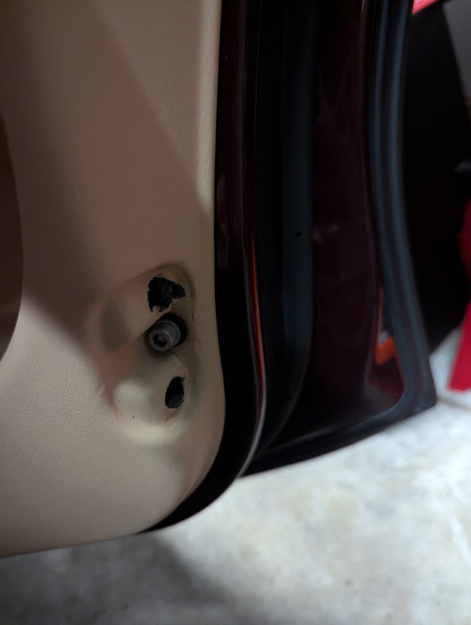

Petit DIY cette semaine, ça j'avais des soucis de pare-soleil, visiblement celui-ci avait cassé, puis a été réparé mais du coup tenait mal et avait tendance à tomber.
Notamment je ne pouvais absolument pas le faire tourner pour cacher le soleil venant de la vitre, ou alors il tombait systématiquement... Ce qui était particulièrement irritant car quand je rentre du boulot le soir au soleil couchant, je l'ai en plein dans la face coté gauche.
Le problème semble récurrent sur les QP/GT, car Hill Engineering a pris la peine de créer une solution : https://www.hillengineering.co.uk/20181 ... un%20visor
Donc il faut commencer par démonter le pare-soleil, sur le mien on voit bien la tentative de réparation faite dans le passé.
On coupe le plastique avec un coupe tuyau au niveau du renflement et on met a nu le métal.

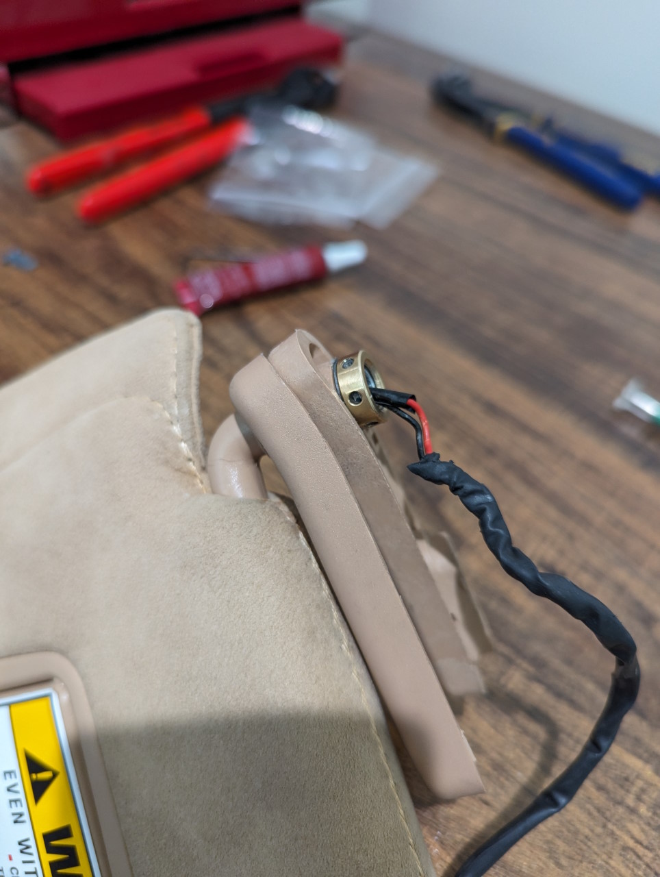

Puis on insert le nouveau tube fileté:
Et on vis la rondelle en bronze, qui est elle meme filetée pour y inserer des vis de blocage:
Et hop réparé, vu la solution je pense que ça durera sans doute plus que le reste de la voiture maintenant :lol:
