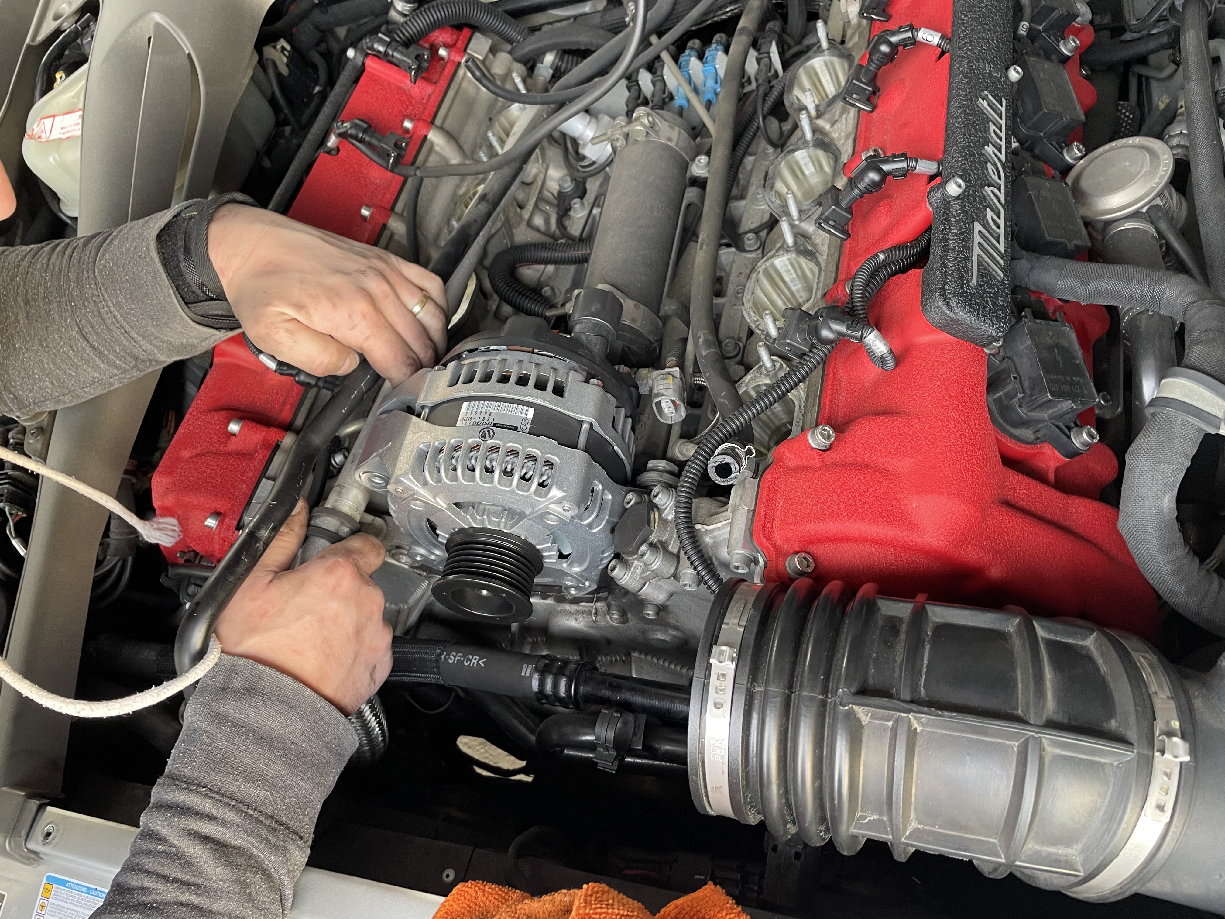

Aujourd’hui changement de l’alternateur qui n’en pouvait plus de grincer 😱
Une fois les pièces reçu (alternateurs, joints et courroie)
Kubota B4200 ;)
Messages : 462
Localisation : St Malo
Re: Présentation de ma Gransport
Message par RGsport »
Ouverture du capot et c’est parti pour le démontage, changement de pièces et remontage.
Merci à Mister S (le cousin d’un ami) qui est mécano sur des voitures de prestige car grâce à lui on a mis 2h sinon je pense que j’aurai passé la journée dessus😂

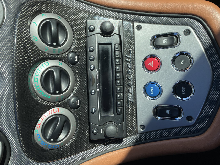

Avant

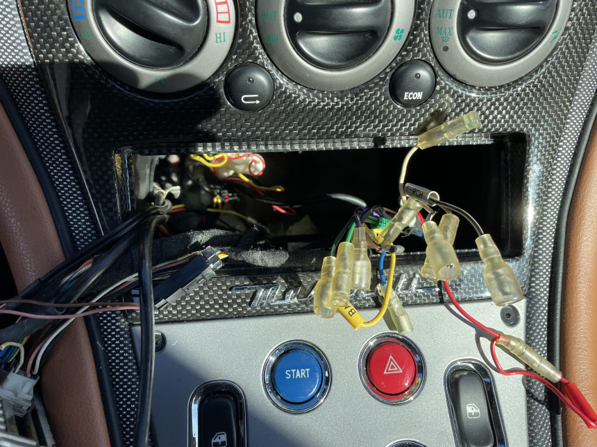

Pendant avec pleins fils japonais 🤨

Après, alors oui, j’ai remis un d’origine que je suis arrivé à retrouver pour pas trop cher😁

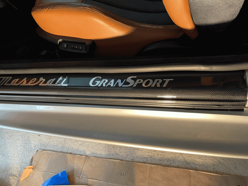

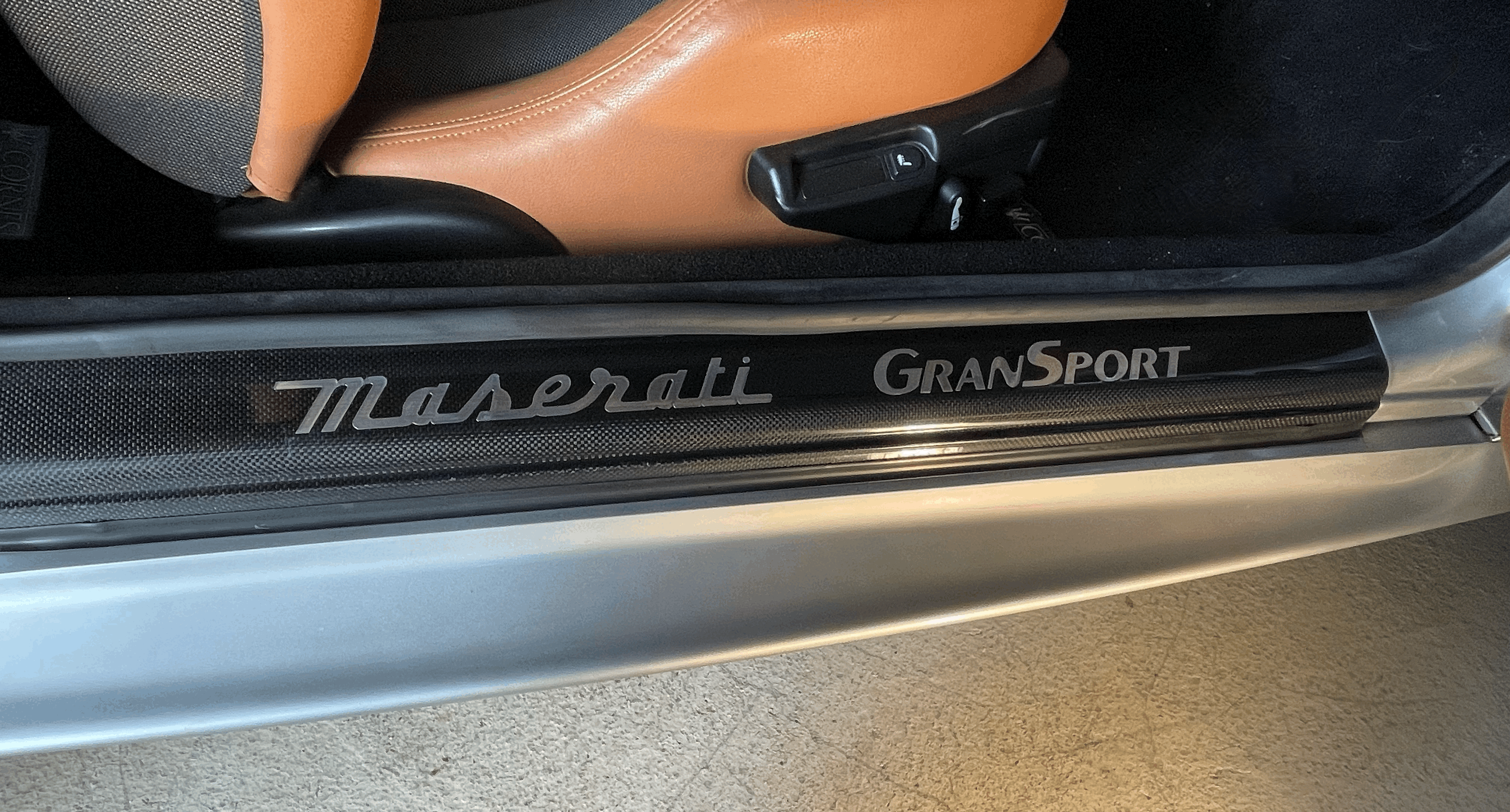

Voilà j'ai craqué nouvelle folie, je voulais changer les coques de siège d'abord mais l'occasion à fais que, j'ai trouvé des seuils de portes pour ma belle :Maze en carbone :D
Question maintenant comment enlever ceux d'origine en alu proprement? D'après ce que j'ai vu il y aurait 1 voir 3 vis à enlever mais faut il utiliser un décapeur thermique pour fondre la colle, si oui une astuce pour ne pas faire de marque?

Je ne sais pas te conseiller car jamais entrepris ce chantier mais bon courage elle va être belle avec ces petits détails ;)
Messages : 10315
J ai une seule expérience… sur Biturbo et ben c était bien ….., collé avec un mastic blanc. J ai déformé l alu en les enlevant et obligé ensuite d en retrouver d autres….

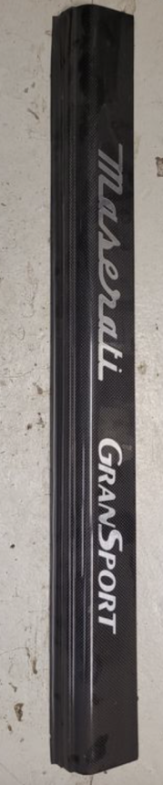

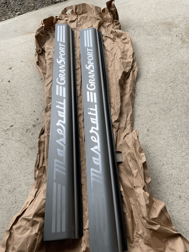

Me voila lancé, je déballe les marches pieds et emprunte un décapeur, 3 vis à enlever et c'est partir :D
Avant,
Donc on chauffe tranquillement et je prends une spatule en plastique pour soulever légèrement afin de décoller l'ensemble 8-)
Pendant,
Un p'tit peu de mastic colle là ou il en manque, je réchauffe le tous et pose des nouveaux ;)
Cela se fait bien hormis une vis récalcitrante comme tjrs la dernière :lol:
