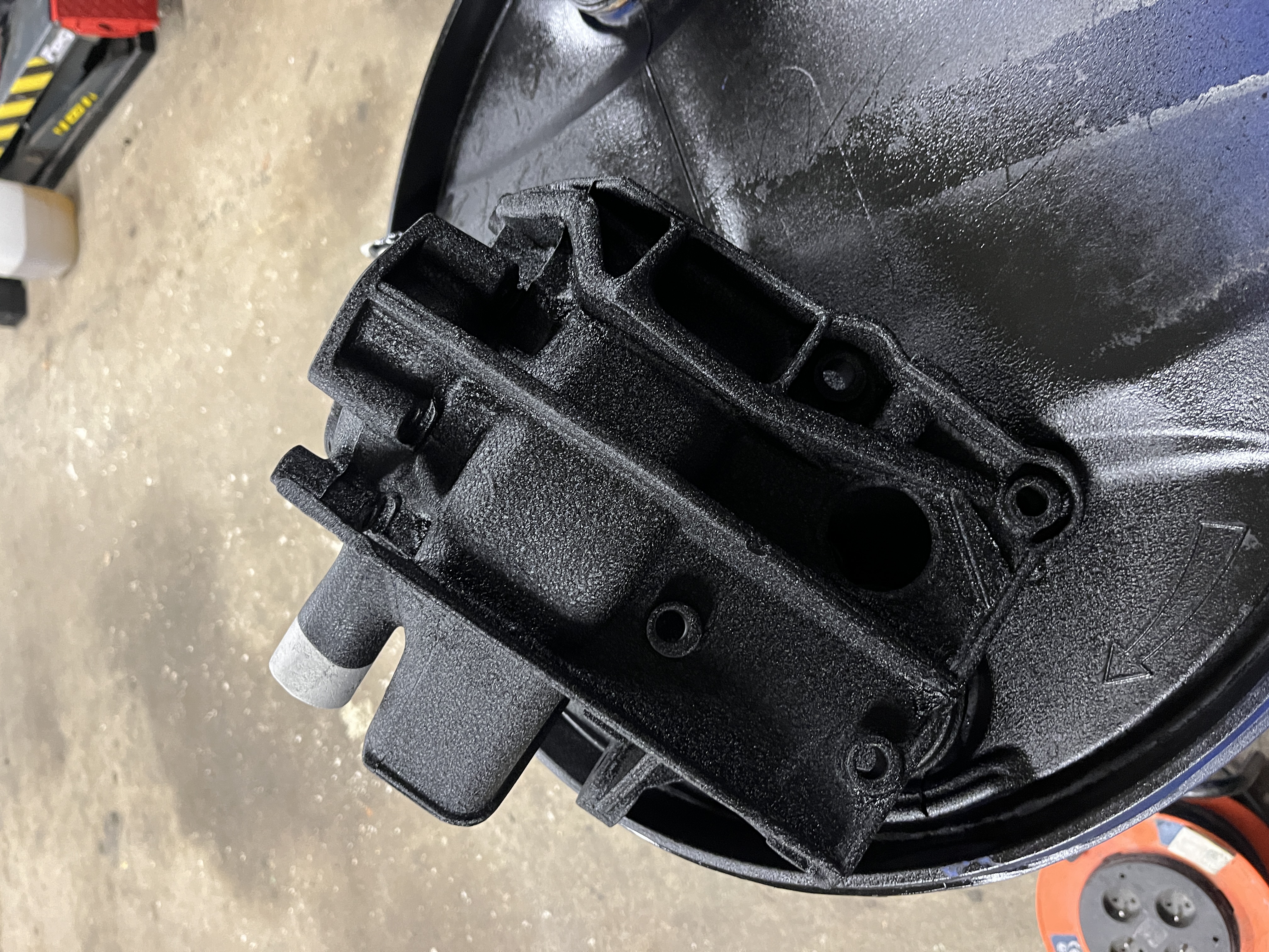

biturbo1984 a écrit : dim. 21 janv. 2024 01:03
Fissuré car trop bloqué. Ça ce sert pas fort car tout ce dilate. Il y a de gros joint toriques D5 pour faire étanchéité .
Bonjour Quentin, tu peux ressouder la pipe en fonte ? C'est une technique assez complexe il me semble, chauffe lente et refroidissement trèèèès progressif après soudure. Du genre plusieurs heures dans un four, sinon ça casse à nouveau. Si tu peux nous en dire plus ça m'interesse.

Graham a écrit : ven. 26 janv. 2024 12:05
C’est de l’aluminium. Il y a un soudeur à 15km de chez moi qui aime faire toute ces petites choses.

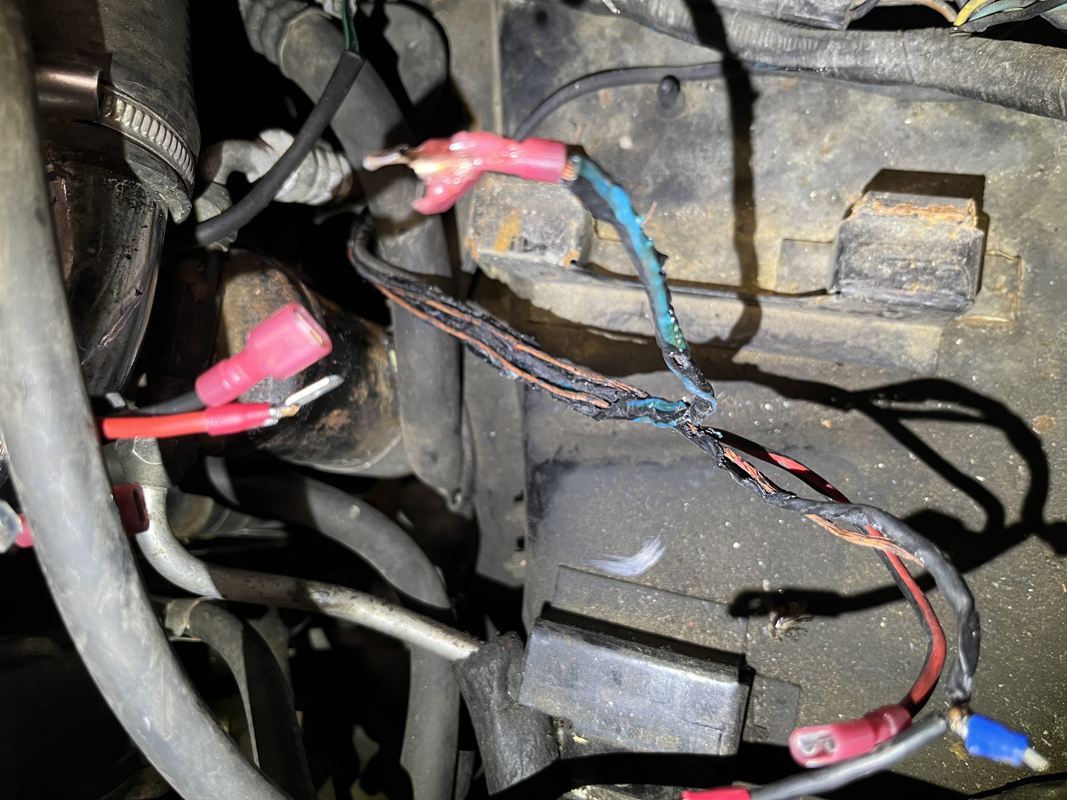

Plm mobile a aussi eu chaud au étiquette.. le faisceaux ventilateur moteur est hs. Décidément elle a bien fait d’arriver

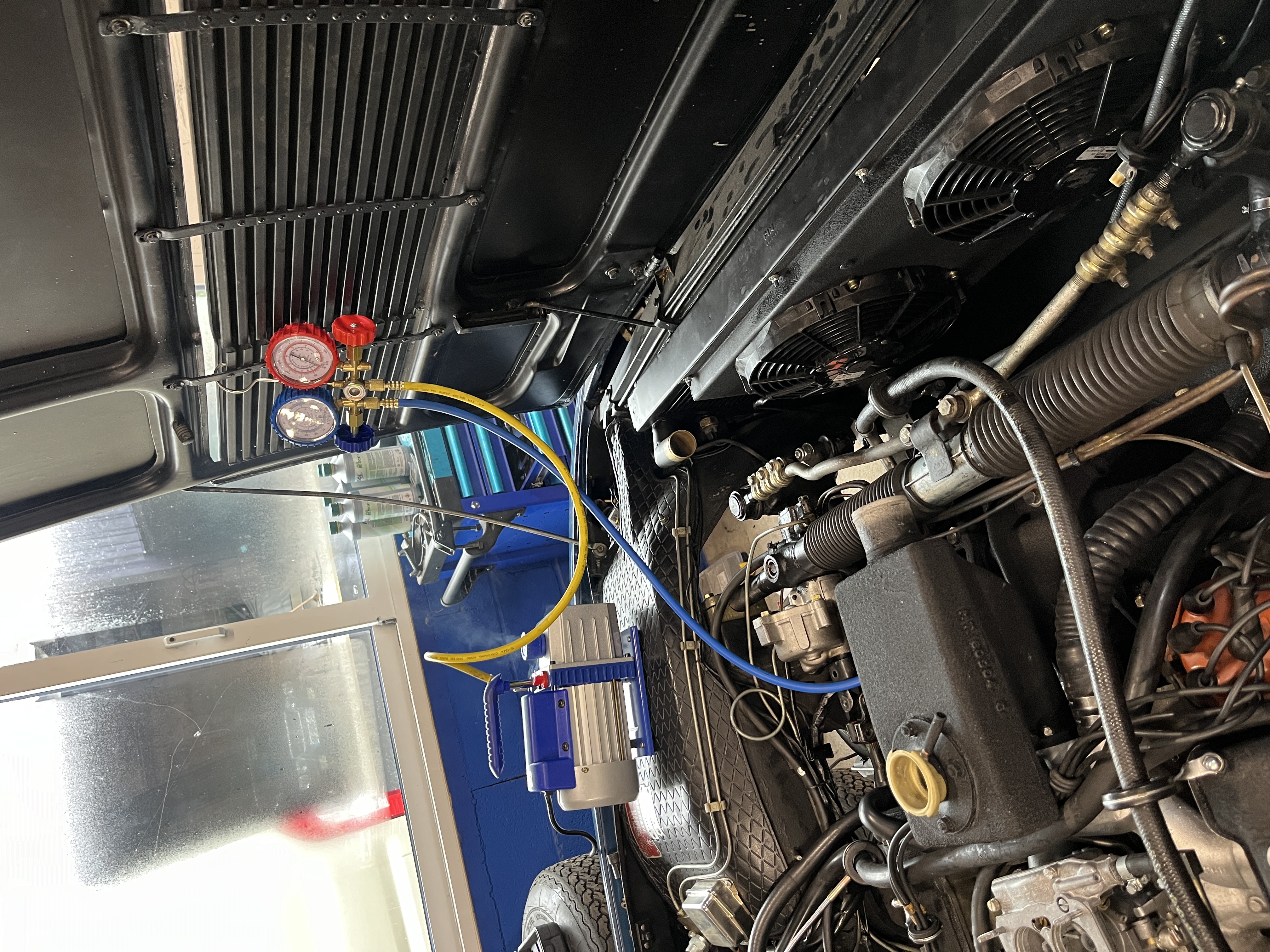

Re: divers travaux
Message par biturbo1984 »
Puis en remontant je me dit maintenant que je sais que le compresseur n’a pas de fuite car le vieux était HS. Je vais refaire un contrôle clim… mise sous vide…. Condensateur fuite… je dois tout redemonter
Ça en fini jamais ces auto
Messages : 9029
Re: divers travaux
Cékoi ton gaz: R12 ou conversion au R134a?
Avec la conversion, il y a pas mal de pièces à changer pour que ça fonctionne et que ça ne fuie pas: durites, joints, capteurs...

Re: divers travaux
C’est du gaz type r12 moderne.
