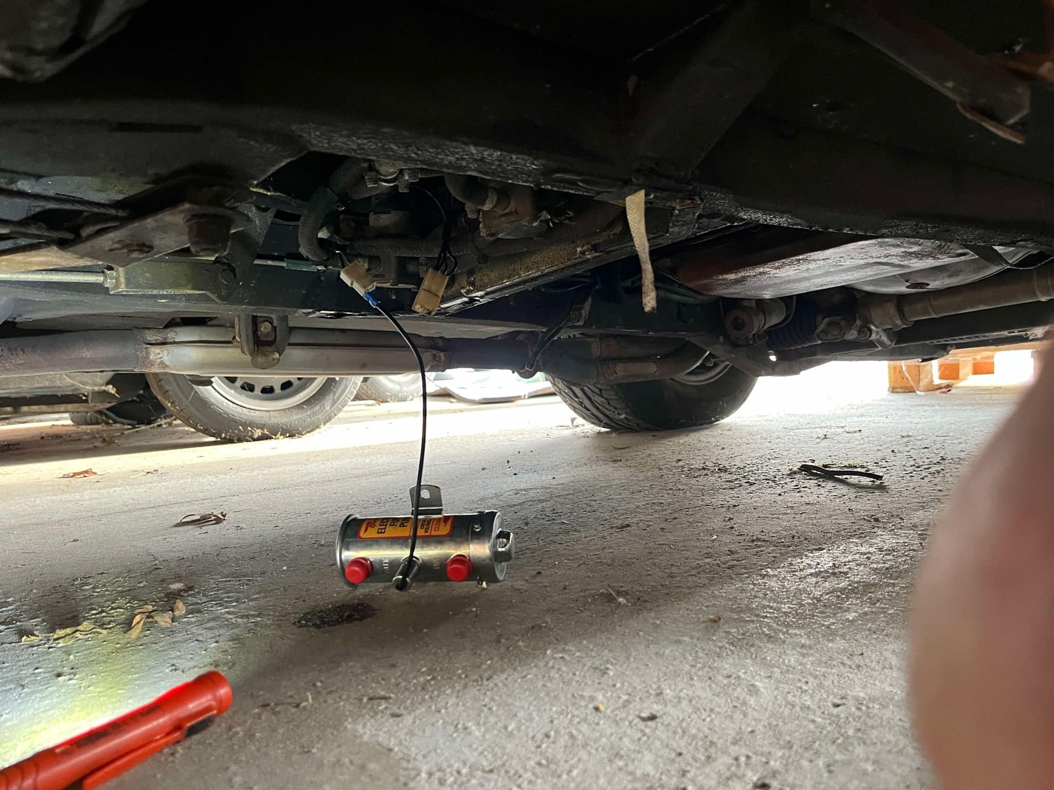

Je me suis pencher samedi dernier sur le soucis d’alimentation de pompe à essence.
Depuis le début la pompe à essence « principale » ne fonctionnait pas. Donc le peux de petite balade fait était avec la pompe de secours ( oui car il y a un pompe de secours .. on sais jamais 😂)
Avec plusieurs recherche je suis arrivé à ce boîtier type 101. Qui gère la pompe à essence principale.
Je l’ai démonter pour contrôle et le circuit imprimé n’avais rien. Par contre il y a un micro un fusible en verre de 1.6 AMP qui était HS
Je me suis donc dit , tout ce temps pour un petit fusibles…. J’ai donc tout remonter et je fait un essai. Ça a fonctionné 2 minutes et le fusible de nouveau lâché.
J’ai donc monté une pompe à essence neuve dans le doute. Et plus de problème.
De nouveaux essais avec vieille pompe à essence et après 5 minutes ce fameux fusible HS.
Voulant absolument connaître le problème. J’ai continue à permuter les pièce pompe principale et de secours et j’en suis venue à trouver que Cettai le condensateurs de pompe qui était en cours circuit.
Donc je vais monter deux pompe moderne et ce sera repartie pour 20 ans j’espère
Messages : 10380
Re: Qp3 dit « le tank fagot «
"comment ça tu me factures deux mois de recherche pour réparer la pompe, alors qu'ils suffisait de la changer???"
"oui, mais je voulais savoir!!!" :lol:

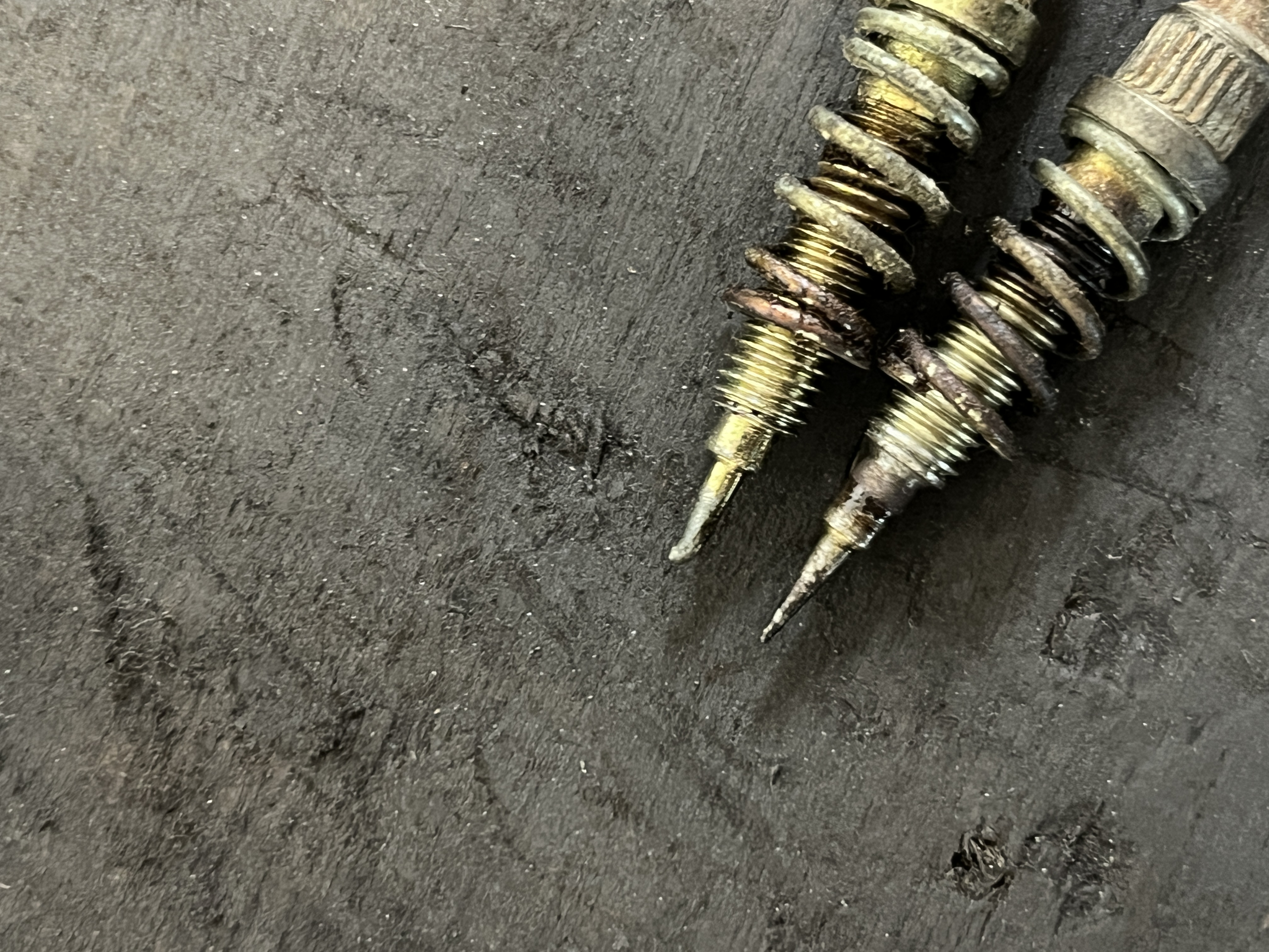

Un carbu par soir semaine prochaine remontage
Messages : 10315
Ça finit jamais ces autos…
Messages : 8854
C'est encore chouette à faire la réfection d'un carbu, c'est pas plus compliqué qu'un lego, ça ne prend pas des heures, tu peux faire ça à l'aise et au chaud un peu n'importe où et il n'y a pas besoin d'outils spéciaux.
Elle a eu quoi la vis de mélange de ralenti pour avoir cette forme? On dirait que la pointe a été écrasée...
Messages : 9029
Ouais, le pointeau a été pointu :lol:
Ca devait pas tourner terrible quand on voit l'état des carbus :roll:
biturbo1984
Messages : 3205
Localisation : 89
Message par biturbo1984 »
Vis de richesse tordu déjà vu , j’ai une autre rampe de carbu de qp3 et ce n’est pas les même vis encore, je vais essayer dans trouver 8 avec le bon cône.
Soit tomber ou même peut-être monter comme ça.
Non elle tourner plutôt bien. L’intérieur était propre c’est surtout que les joint était HS.
