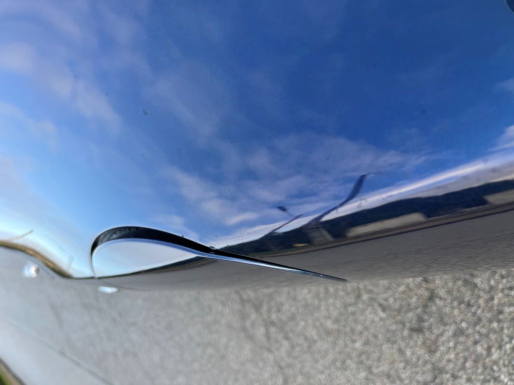

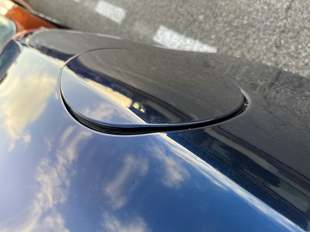

Je viens de constater que ma trappe à carburant n'est plus alignée avec la carrosserie (partie supérieure principalement).
D'après mon garage : Il s’agit d’une déformation de la trappe, celle-ci étant en plastique. Ils ont déjà constaté ce problème sur d’autres véhicules MAIS ce phénomène n’est pas recensé comme défaut reconnu.
Je viens d'écrire à Meserati France, on verra bien...
Je trouve çà ahurissant surtout pour une voiture qui couche dans un garage.
En cherchant un peu sur le Web, on trouve des cas similaires chez Renault, Opel et Alfa Roméo
Avez-vous déjà rencontré ce défaut ?

En cliquant sur les photos (qui sont par défaut à 45°) on peut se rendre compte que ce n'est pas un problème de fermeture mais bien un problème de déformation.
La trappe est alignée avec la carrosserie dans l'axe de la charnière mais la partie supérieure de la trappe ressort comme si l'angle s'était ouvert.

Ca ne semble pas si évident, ça peut aussi être un effet d'optique. J'ai du mal à croire qu'une pièce non soumise à contrainte se déforme de cette manière sauf à ce qu'elle ait été mal conçue ou mal fabriquée, mais qui sait...

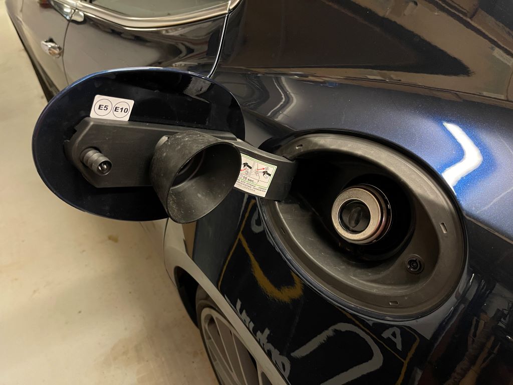

Peux-tu montrer comment se présente l'intérieur?

Voici...Froggie a écrit : ↑ven. 15 déc. 2023 15:39 Ca ne semble pas si évident, ça peut aussi être un effet d'optique. J'ai du mal à croire qu'une pièce non soumise à contrainte se déforme de cette manière sauf à ce qu'elle ait été mal conçue ou mal fabriquée, mais qui sait...

Ça doit être le plastique qui redevient plan au lieu d’avoir la courbure. En chauffant la pièce on peut peut-être forcer la plicature et la ravoir ? Sèche cheveux à fond face interne ?
Re: Trappe carburant déformée sur Ghibli III
J'allais dire aussi, pistolet à air chaud avec prudence sur la face interne.
Je démonterai la trappe avant.

Oui à ce prix là, c'est du plastique
Ceci dit chez la plus part des constructeurs, c'est du plastique aussi mais çà ne se déforme pas.
Chez DS la charnière créée une contrainte sur la trappe.

"le plastique c'est fantastique", mais ça, c'etait avant... Hallucinant la déformation sans contrainte.
Ou peut-être appui sur le joint intérieur circulaire qui lui s'est déformé et a "gonflé".
