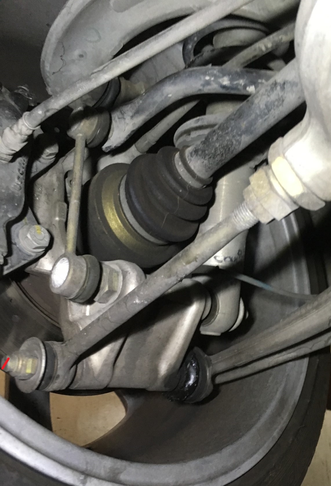

Re: [Gransport] Biellette arrière
Message par LLI77 »
:D Dom3200 a écrit : sam. 9 déc. 2023 22:13 Pour les écrous côté triangle un anglais en a fait refaire je crois que la photo est plus haut, tu peux prendre contact sur sportmaserati. Com
Je vais essayer de les sauver sur l'établi ... je vais peut être venir à bout de cet écrou. :|

LLI77
Messages : 96
Inscription : ven. 5 mai 2023 19:41
Localisation : 77
Message par LLI77 »
Cam_31 a écrit : sam. 9 déc. 2023 23:04 Une idée:
Si tu as la place, tu fais un trait de scie dans l’axe qui tourne pour pouvoir le tenir avec un tournevis pendant que tu dévisse l’écrou qui maintient la biellette contre le porte moyeu.
Ensuite tu défais les 2 vis qui tiennent le triangle au berceau. Tu pourras alors basculer le triangle vers le bas et tu auras la possibilité de dévisser l’écrou de 27 sans contrainte sur le triangle.
Je suis pas certain d'avoir compris les 1ere étapes .. ok pour descendre le triangle mais je risque de faire des dégâts vu que tout est encore dessus non??
Il y aura nécessairement une contrainte sur le triangle?
Ton idée c'est avant ou après avoir couper la biellette ? (Car une fois qu'elle est coupée en 2, plus de problèmes pour la sortir

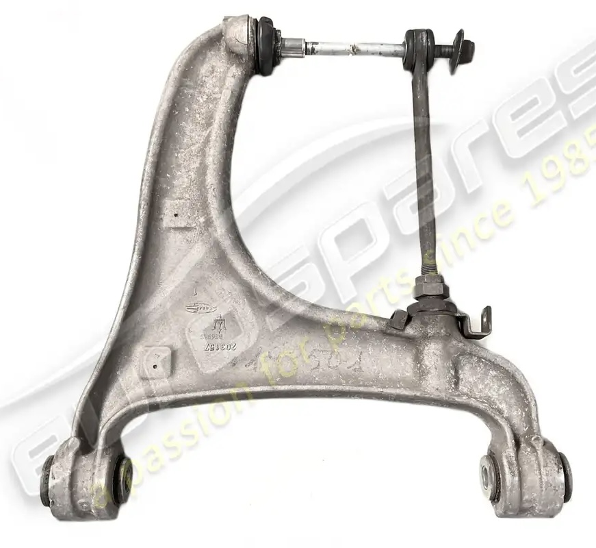

Pour préciser sur la partie 1, l'idée est de faire un trait de scie dans le goujon (voir trait rouge sur la photo) pour permettre de bloquer l'axe du goujon et dévisser l'écrou qui empêche de sortir la biellette coté rotule.

J'ai retrouvé une photo lorsque j'avais démonté la biellette pour remplacer les caches poussières de rotules.
Là, on peut voir quand c'est dévissé et prêt à sortir du triangle:

En fait, j'ai déjà enlevé cet écrou. Mon souci c'est le cumul du goujon (tige filetée vissée dans la rotule inférieure) bloqué ainsi que l'écrou de 27 bloqué également (j'ai pas de bol.... je sais)
Quand je dévisse la biellette, elle sort du triangle mais comme le 27 est bloqué, ça pousse sur l'axe du goujon en empêchant de sortir la biellette....

Merci mais j'ai tout de même un gros doute car quelque soit la position du triangle, même déposé intégralement, je ne vois pas comment cela peut aider à sortir la biellette...
la photo ci dessus parle d'elle même, non ? Comment sortir la biellette dans cette situation?

as tu identifié où il y a de la loctite sur le 27 ?De ma compréhension c'est côté femelle, donc sur le pas de vis du tirant ? Si c'est ca réessaie de chauffer, j'ai lu qu'à 250 degrés la loctite se désagrège. Bon je conçois que ce n'est pas confort d'être avec un chalumeau sous la voiture... Peut-être avec un décapeur thermique ?
Je confirme, si vraiment le 27 ne peut pas coulisser sur le tirant, même en démontant le triangle je ne vois pas comment tu pourrais déloger de l'autre côté.

Je pense que le 27 se bloque car trop de contrainte quand le triangle est assemblé avec le porte moyeu, l’amortisseur, etc. La rotule permet un fort débattement quand le triangle n’est plus fixé au berceau. Quand j’ai démonté les triangles pour changer les caches poussières a l’établi, il m’était impossible de sortir la biellette en la dévissant alors qu’une fois le triangle libéré, ça sort tout seul. La biellette n’a pas été conçue pour être démontée avec le triangle en place (d’où le fait de devoir soit le démonter du berceau soit sortir le goujon)
