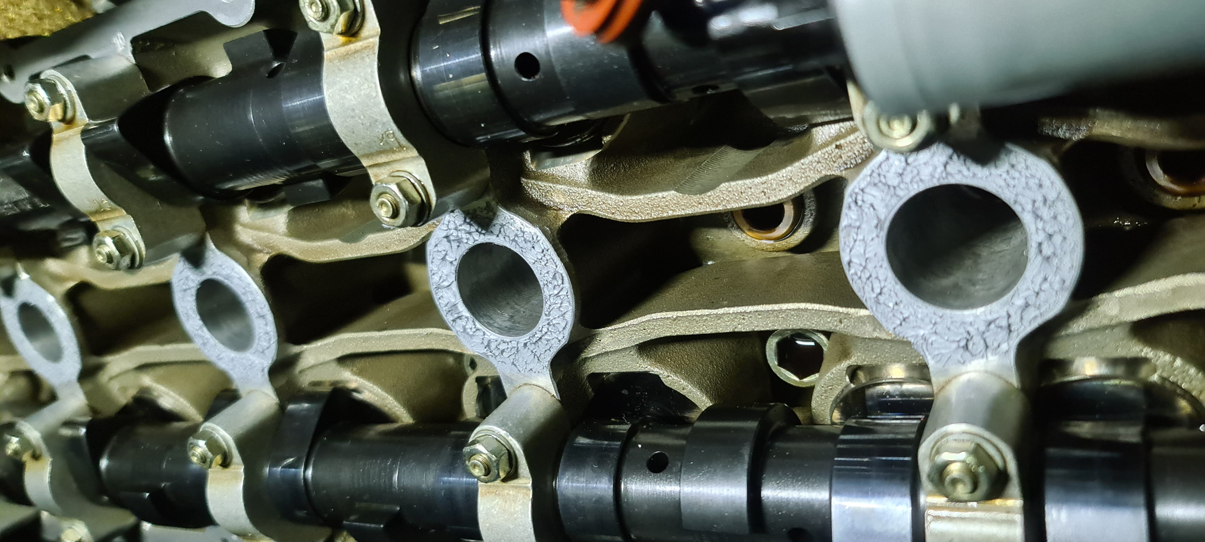

Korben-Dallas
Messages : 100
Inscription : dim. 28 juin 2020 18:54
Localisation : 1
Re: Remplacement joints couvre culasse 4200 GT
Message par Korben-Dallas »
C'est vrai qu'ils n'en parlent pas sur la doc ! Je suis allé un peu trop vite sur mon affirmation qui n'était qu'un constat personnel. :oops: Sorry Et aussi parce que j'en avait déjà sur la mienne .... et j'ai cru que c'était d'origine.
Mais vu que l'on à tous des problèmes de suintement à ce niveau là et connaissant la qualité de caoutchouc chez Maserati, ça ne peux pas faire de mal...(à part si trop mis).
Surtout aux niveau des angles des demi-lunes derrière qu'il faut faire attention.

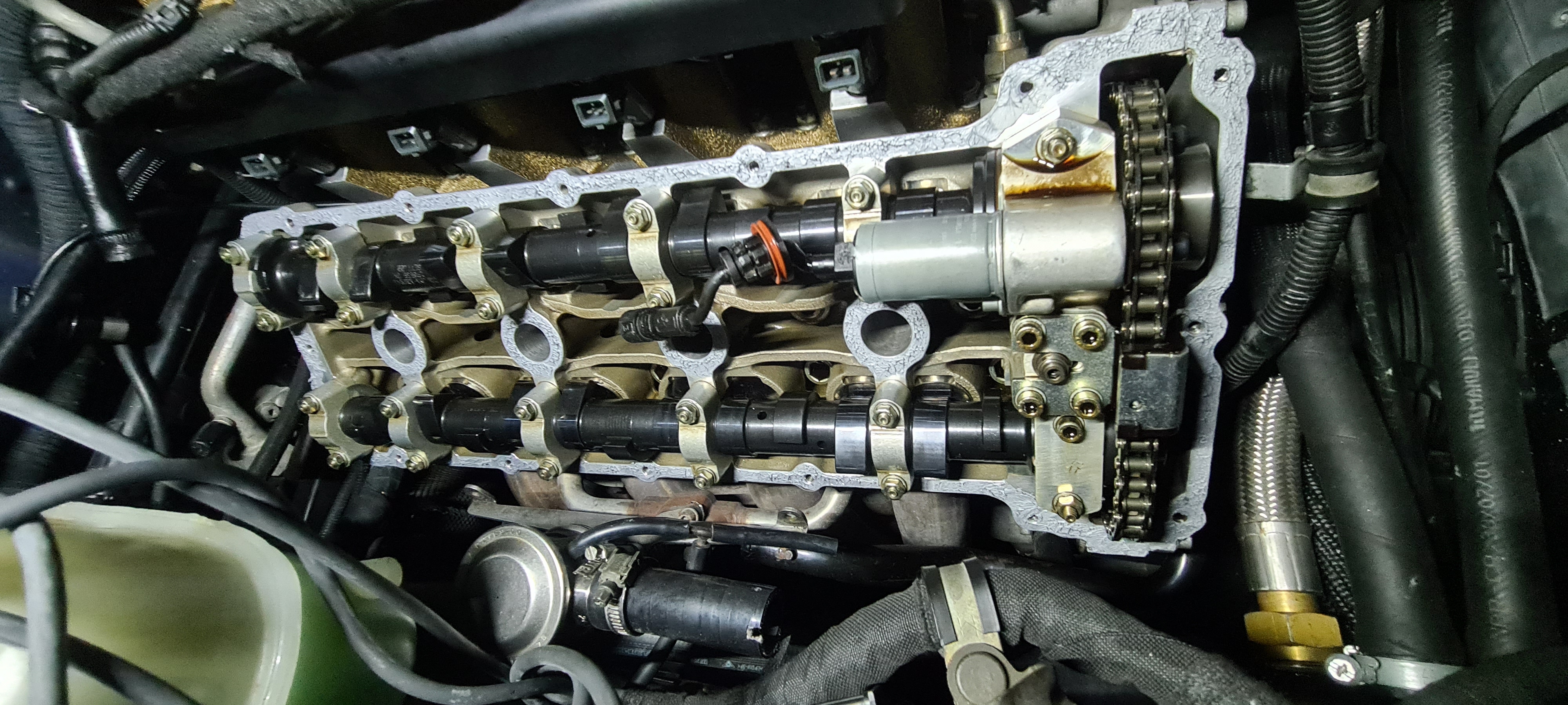

Les fameux demi-lunes ou il faut faire attention.

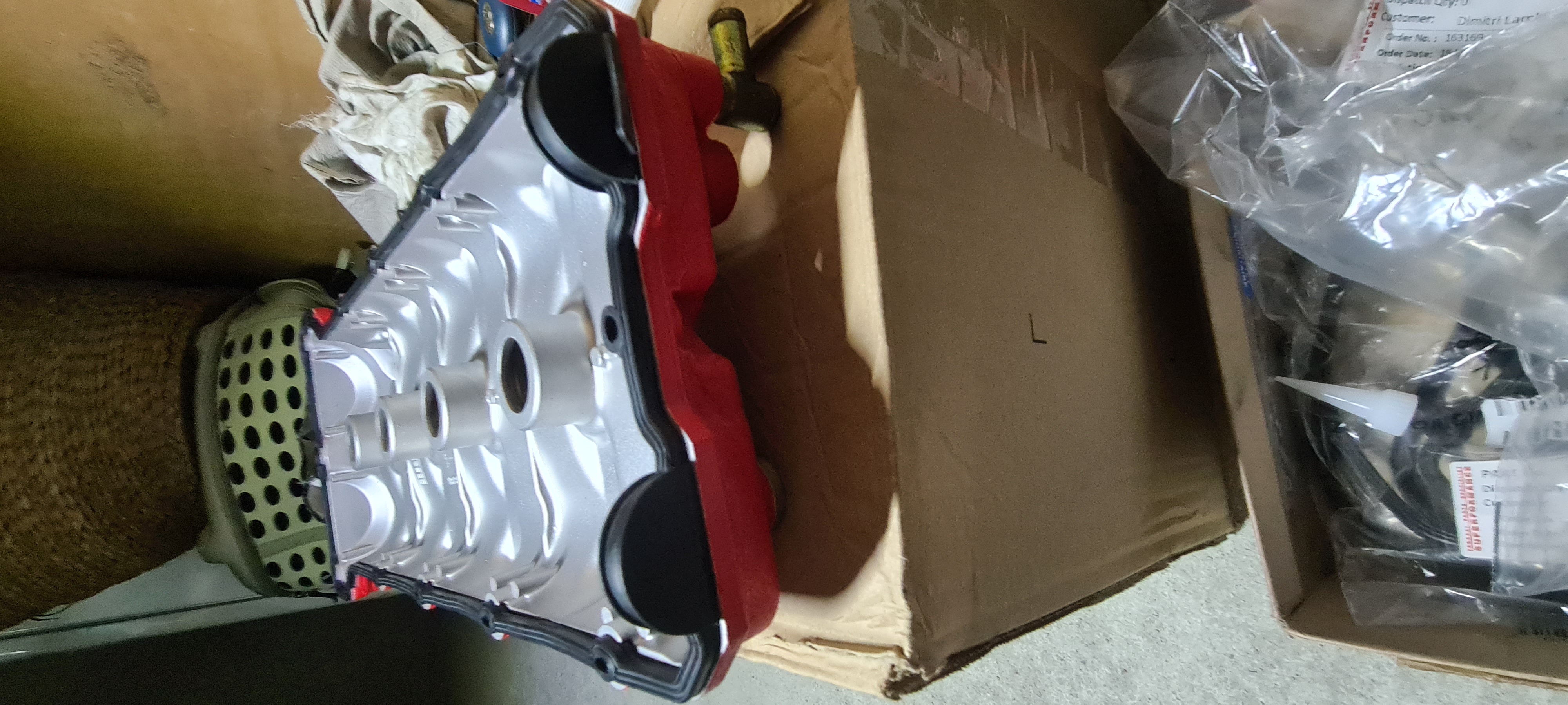

Pour donner une idée de la quantité de pate à joint qu'il faut déposer.

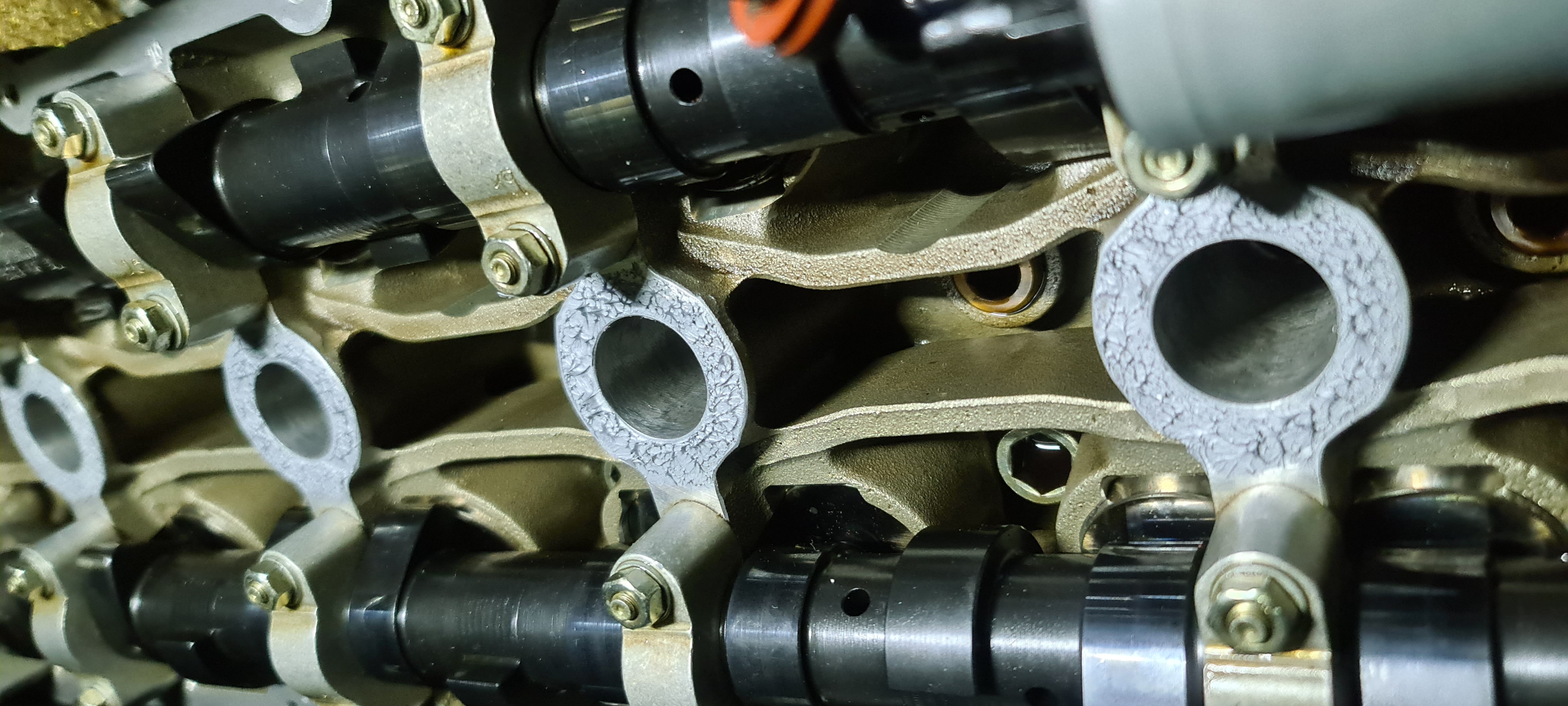

Bien avoir nettoyé les plans de joint avant, scotchbrite et acétone seront parfait.

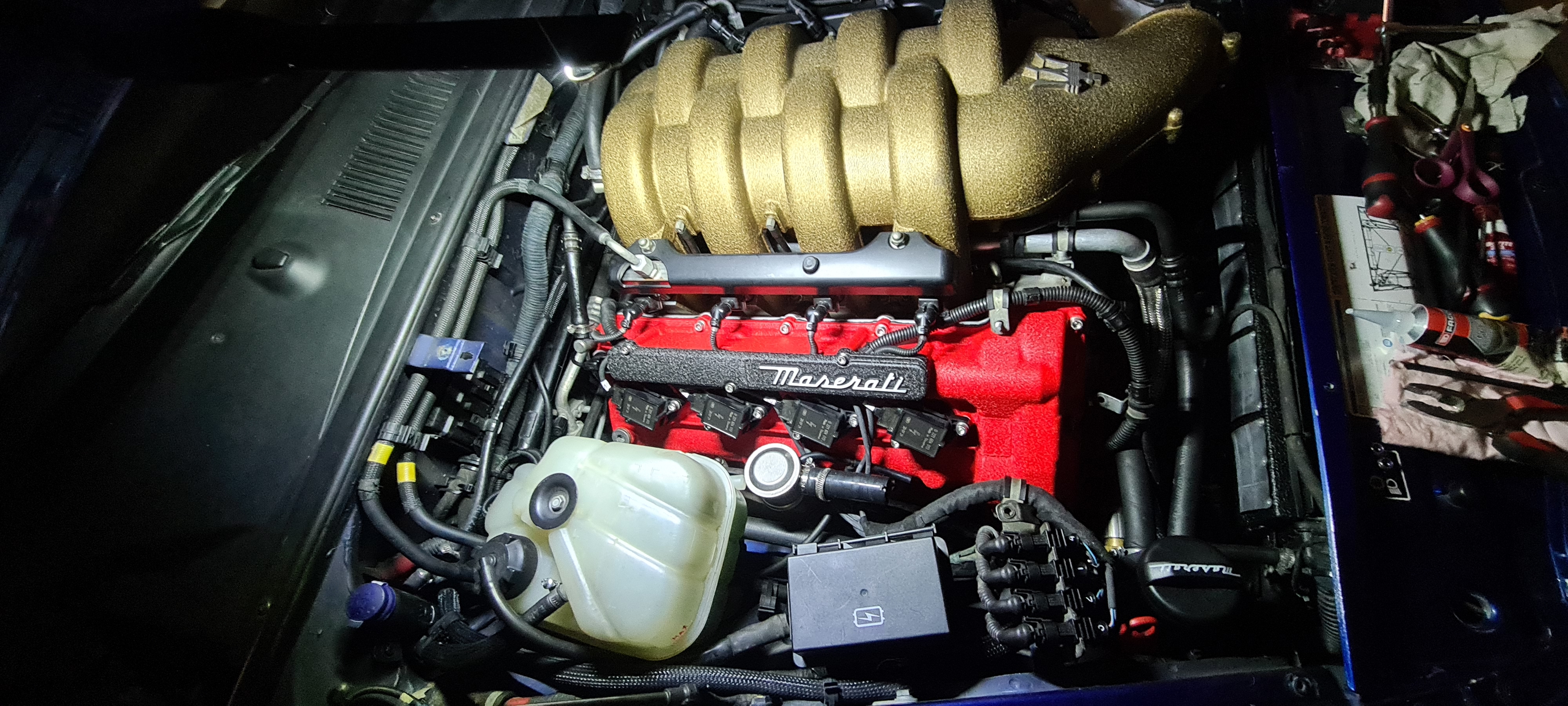

Une fois terminé... avec les belle peinture toute neuve ! 8-)

Korben-Dallas a écrit : mar. 5 déc. 2023 20:18 C'est vrai qu'ils n'en parlent pas sur la doc ! Je suis allé un peu trop vite sur mon affirmation qui n'était qu'un constat personnel. :oops: Sorry Et aussi parce que j'en avait déjà sur la mienne .... et j'ai cru que c'était d'origine.

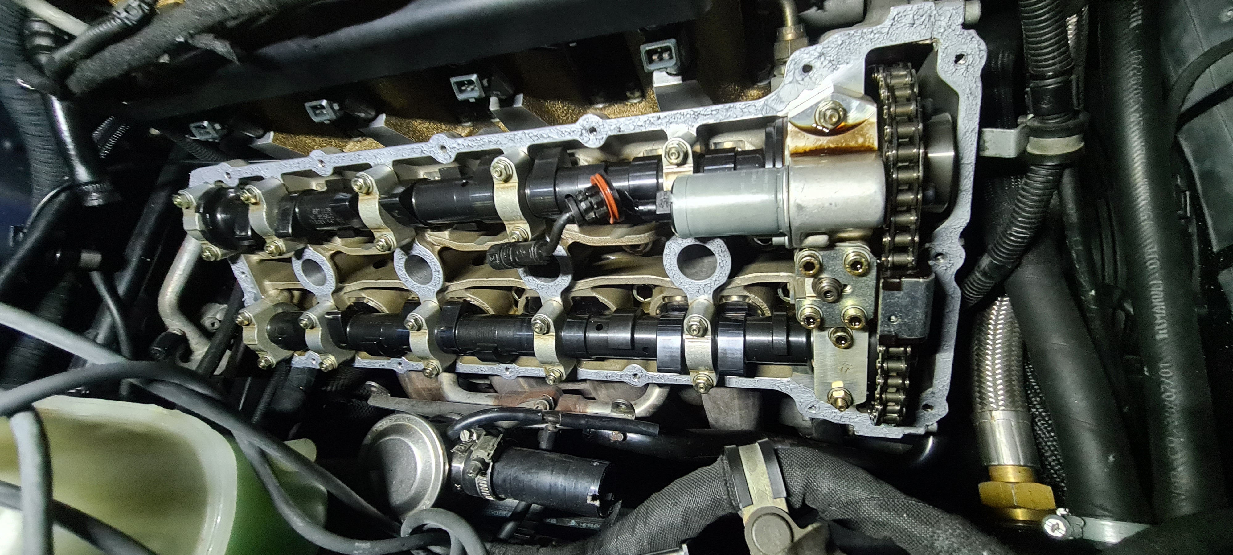

En phase sur les angles des demi lunes.... Quel beau moteur ! On ne se lasse pas de le regarder
