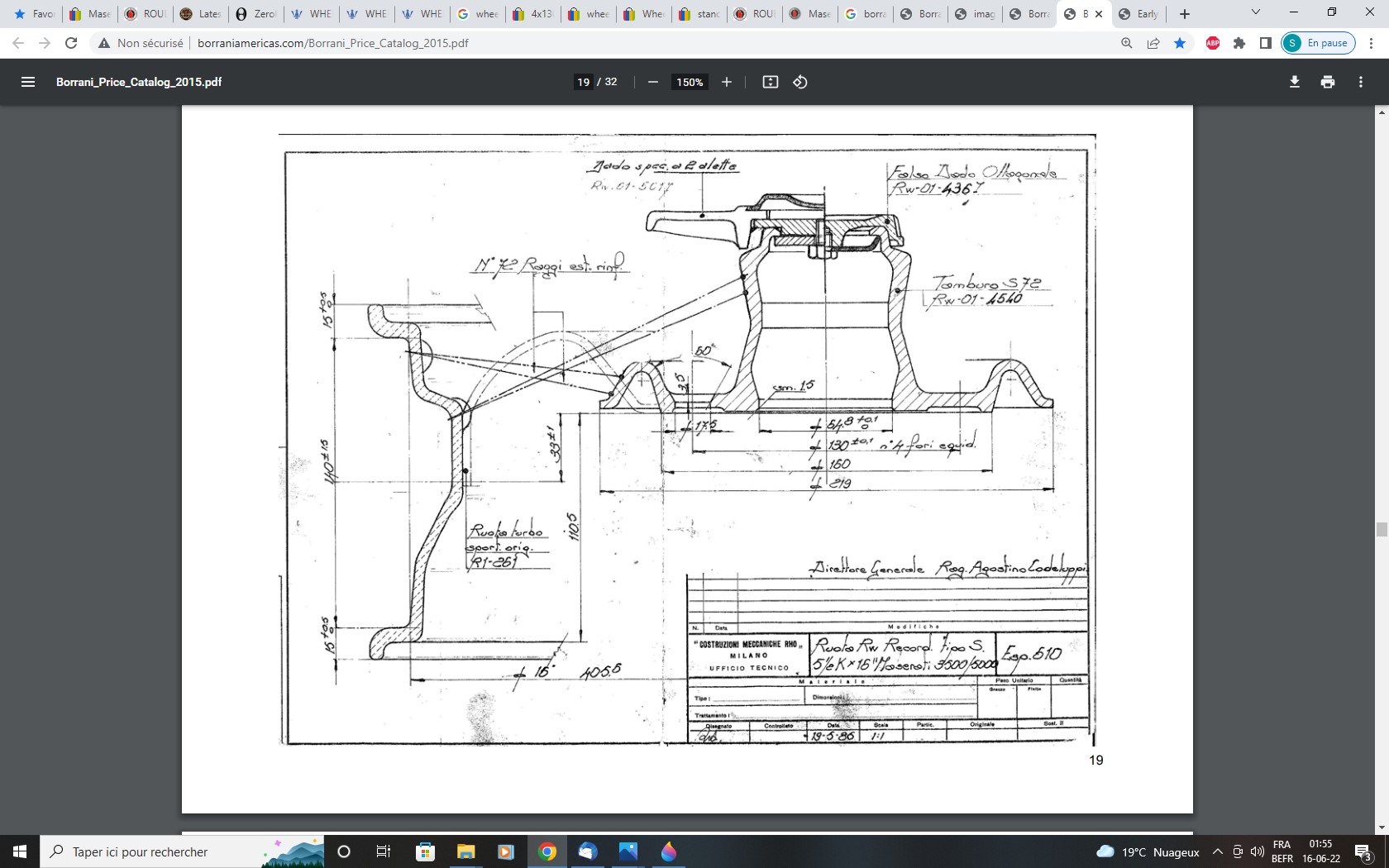

L'option de roues BBS RS en 16" reste sur la table mais, si je veux pouvoir éventuellement alterner le montage de roues Borrani (pour le show) et de roues BBS (pour une utilisation plus courante), je m'aperçois aujourd'hui que le type d'assemblage par boulons que je pensais utiliser ne conviendra pas.
En effet, les roues Borrani ont un flasque en acier très mince au niveau des orifices percés pour le passage des goujons (ou boulons):
Or les boulons les plus courts qu'on puisse trouver en M14 x 1.5 ont une longueur de tige d'environ 27 mm.
On voit ci-dessous qu'il y aurait près de 24 mm de filetage à visser, ce qui dépasse largement la profondeur maximale disponible dans le moyeu et qui conduirait à parvenir en butée bien avant d'avoir serré la roue sur le moyeu
Même en sciant les boulons, la solution des goujons est donc plus séduisante.
Elle présente en effet l'avantage de pouvoir monter/centrer plus facilement la roue sur le moyeu (surtout quand elle pèse 22 kg avec le pneu!).
