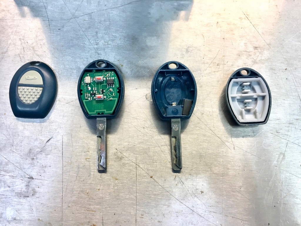

Tu n'aurais pas perdu le transpondeur pendant le changement de pile ?
C'est ce qui ressemble à un petit aimant situé dans le boitier plastique:

J'ai bien l'impression qu'il s'agisse de ça effectivement.
Je vais essayer de le retrouver, sans grand espoir...
Est-ce que vous savez si c'est une pièce qu'il est possible de récupérer à l'unité ?
Merci beaucoup pour le coup de main ! :)
Messages : 10212
Re: 4200 Système Antidémarrage Intempestif
C est un T5 ça vaut 10 euros. Mais il te faut le code. Par prévoyance, allez faire lire votre code chez un cle minute, et notez le. Ça se reprogramme.
