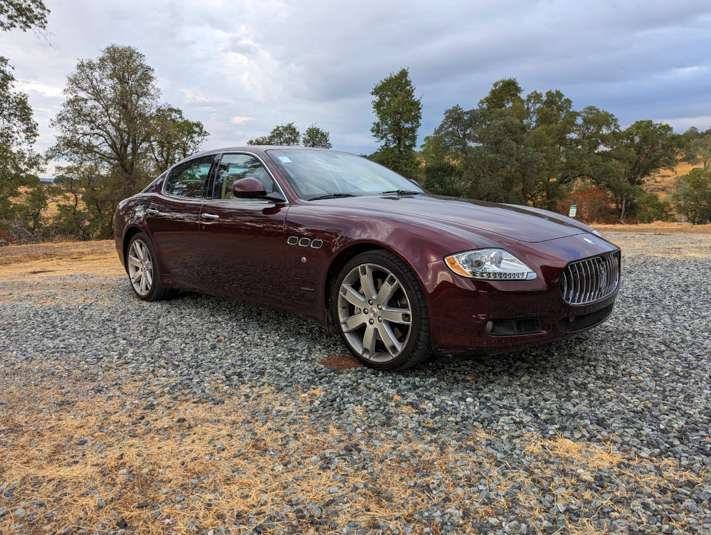

Hello,
Je crée donc un topic pour suivre les aventures de ma QP.
Pour rappel, c'est une QP S, 4.7L en finition Executive GT, millésime 2009. C'est officiellement une première main, avec 50000km.
De petits travaux à prévoir sans doute : les jantes coté droit sont très abimées, les commandes au volant ne fonctionnent pas, l'indicateur de niveau de lave-glace est allumé alors que le réservoir est plein, et enfin le pare-soleil conducteur est cassé et ne tient, littéralement, qu'à un fil. Évidemment les plastiques collent mais le propriétaire précédent en a dejà décapé une bonne partie, il faudrait que je finisse et que je trouve une solution pour restaurer l'aspect satiné car là ça fait un peu cheap. A part ça tout fonctionne à 100%, et l'auto est dans un très très bel état.
Cette auto est destiné à faire un "daily driver" un peu sympa, et je compte m'assurer qu'elle reste dans un état irréprochable, je ne supporte pas d'avoir des trucs qui ne fonctionnent pas correctement, surtout sur ce genre d'auto.
Je suis toujours en phase découverte de l'auto, mais je suis, pour l'instant, absolument conquis par cette voiture, qui fait vraiment tout bien, que ce soit calé à 130 sur autoroute dans un confort de Pullman, ou envoyer dans les routes de montagne en faisant résonner toute la vallée...
Quelques photos prises ce week-end, voiture très sale car il a plu...

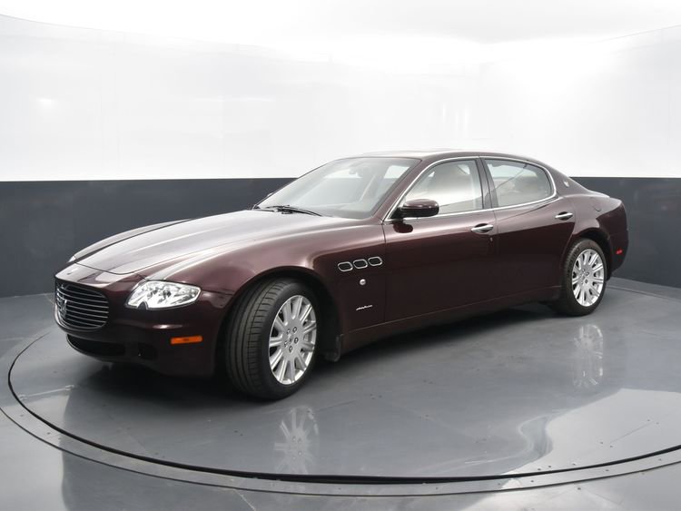

Autre question = j'étais persuadé que les voitures vendues aux USA avaient obligation d'avoir des catadioptres de gabarit au 4 coins du véhicule, comme sur celle-ci =
Ce n'est apparemment pas le cas sur la tienne = la loi a changé ? Ou elle est différente en Californie ?
Re: Quattroporte V en Californie
Mon lave glace fonctionne très bien, le problème c'est l'alerte de liquide bas qui clignote au tdb et c'est très irritant.
Pour les catadioptres, je me demande s'il n'y a pas eu un changement de régulation coincidant avec l'arrivée des ph2.
