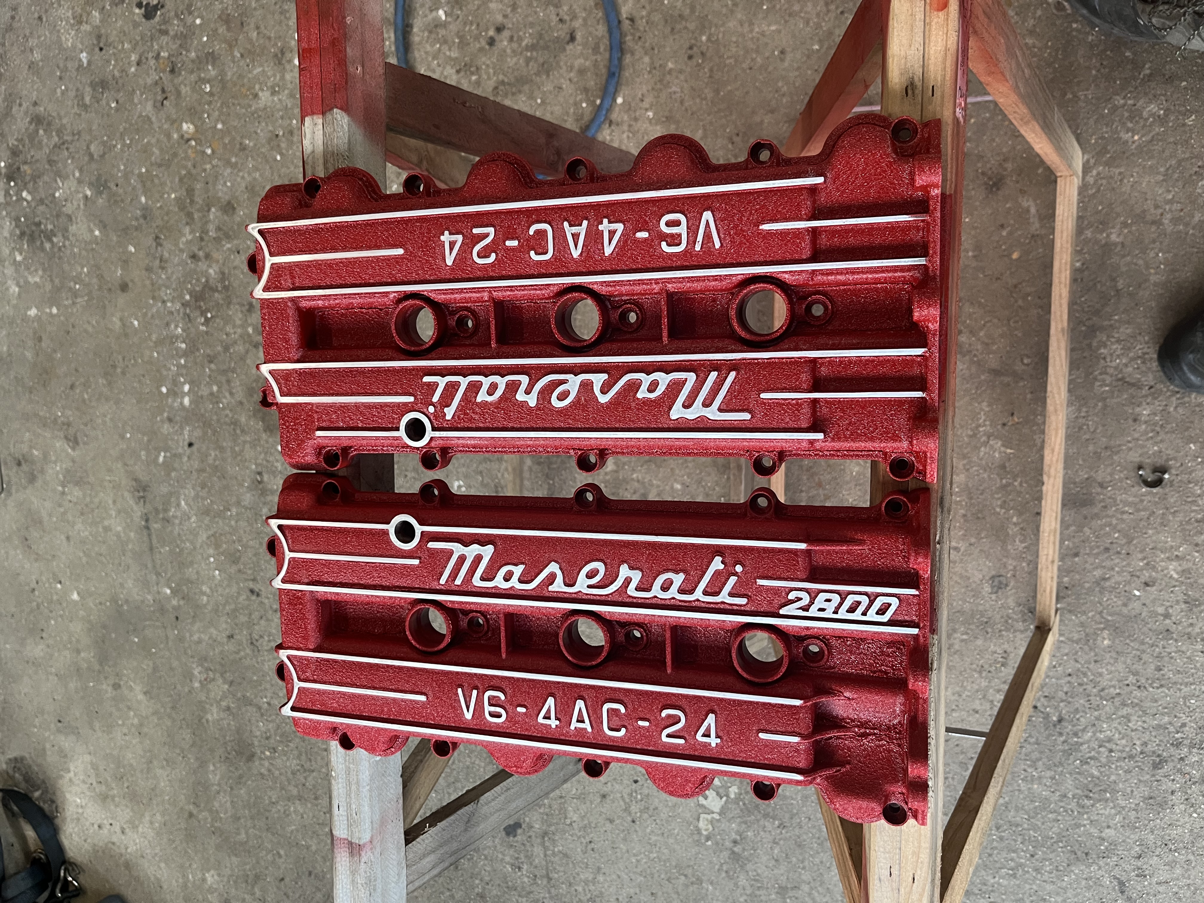

Re: divers travaux
Suite

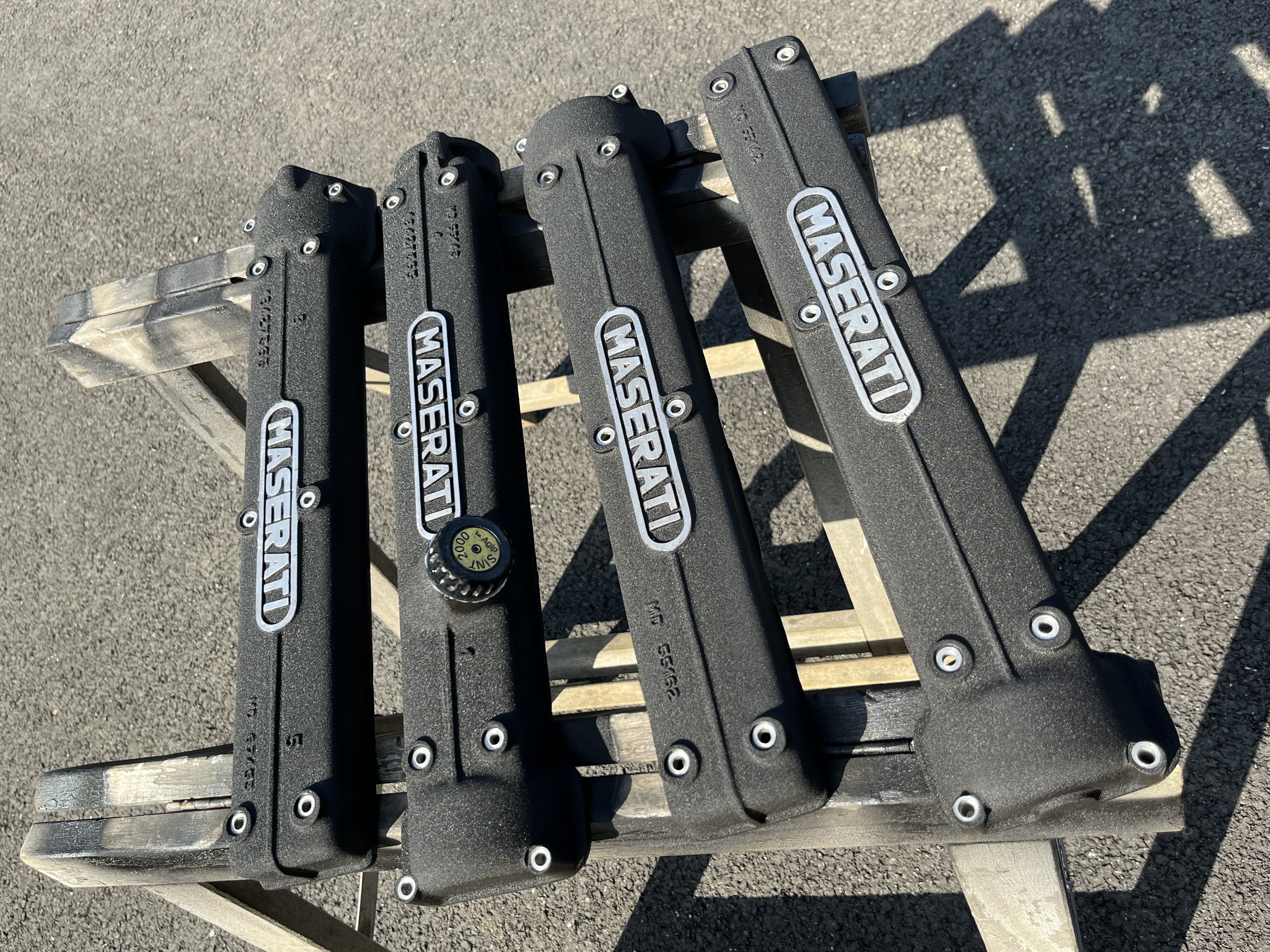

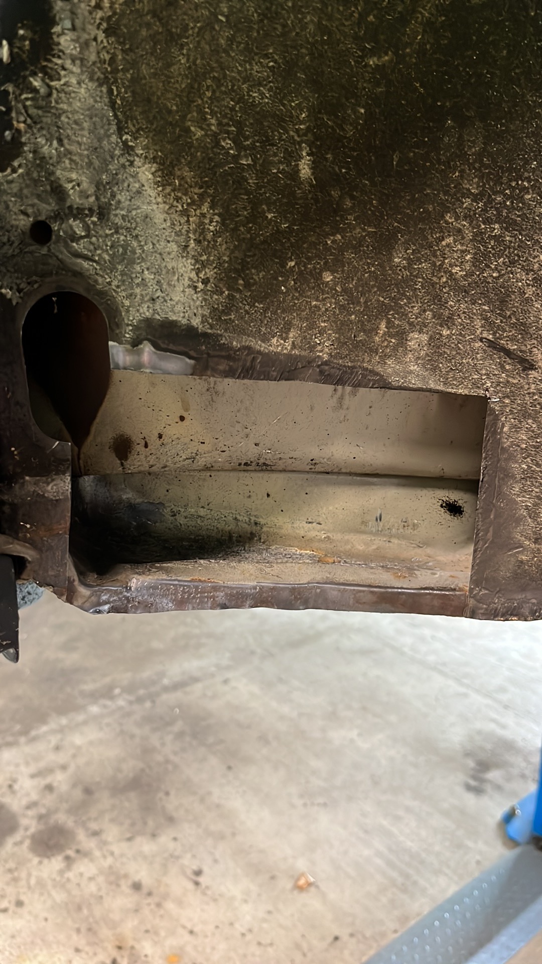

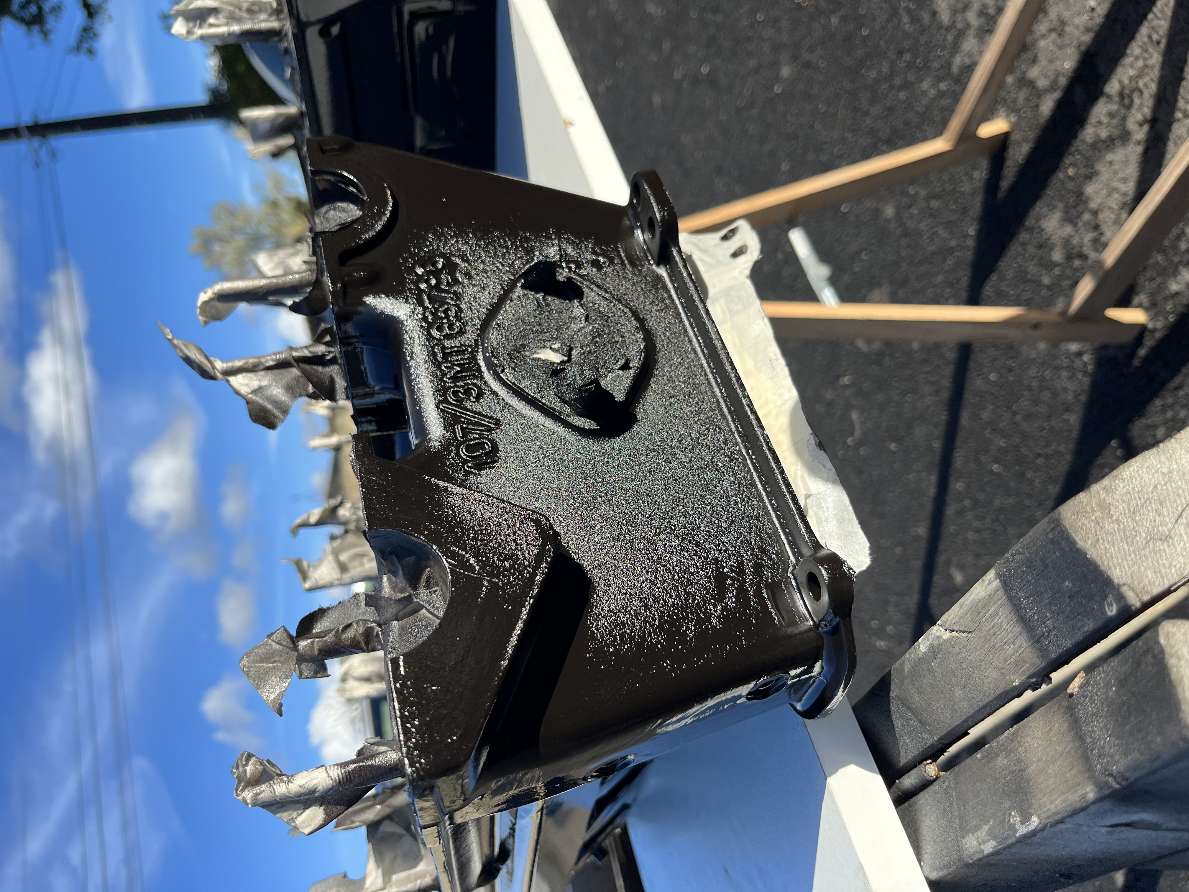

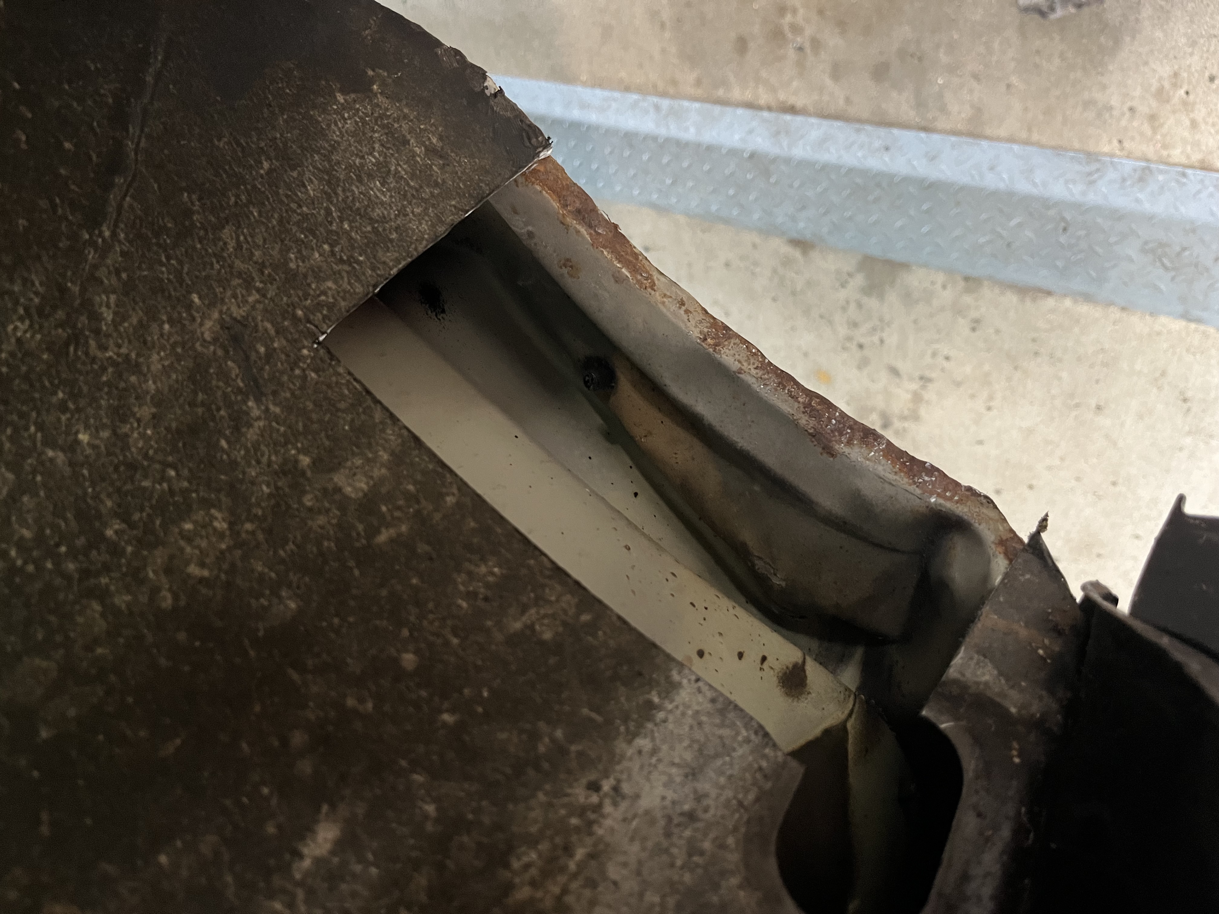

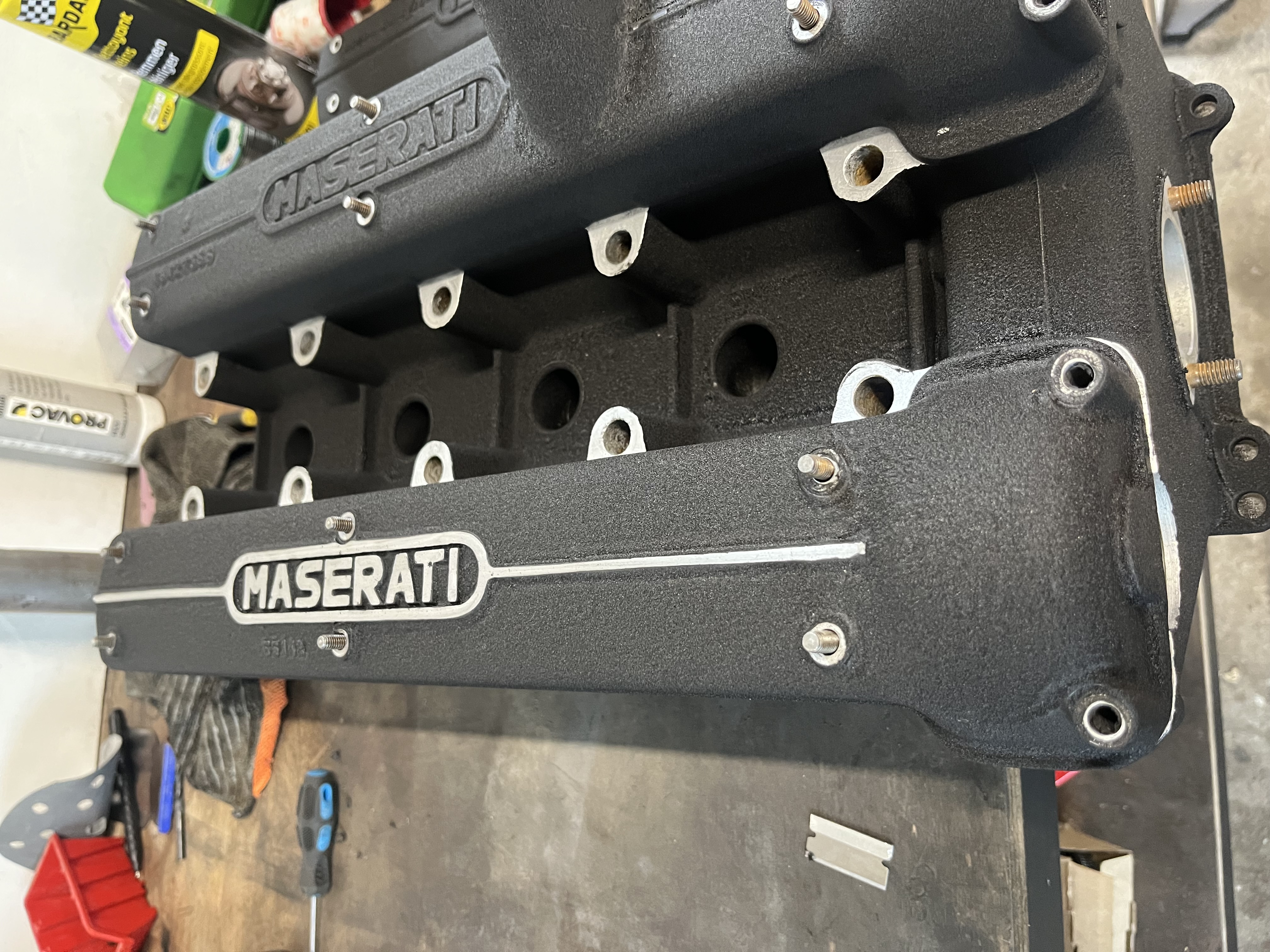

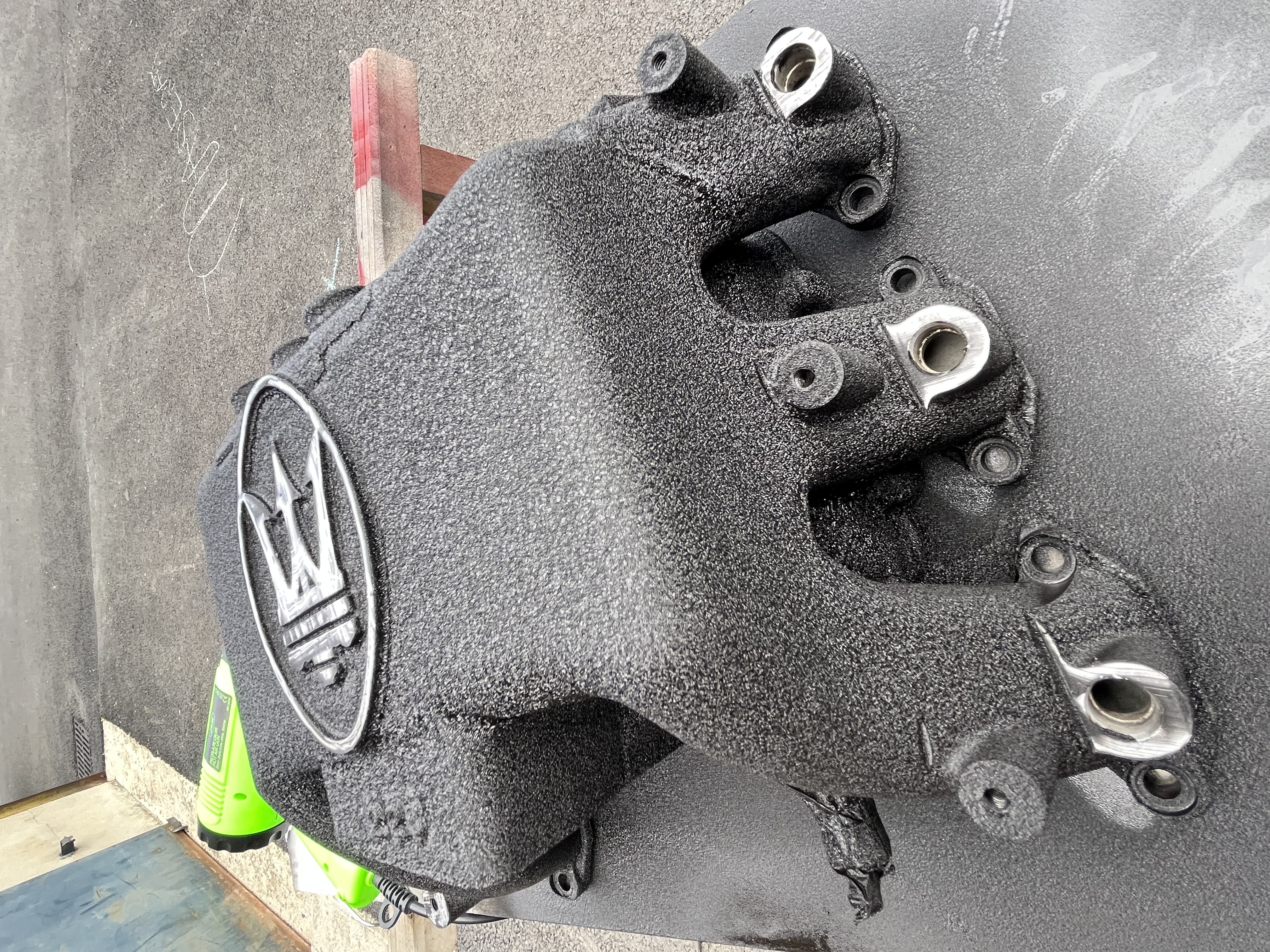

Re: divers travaux

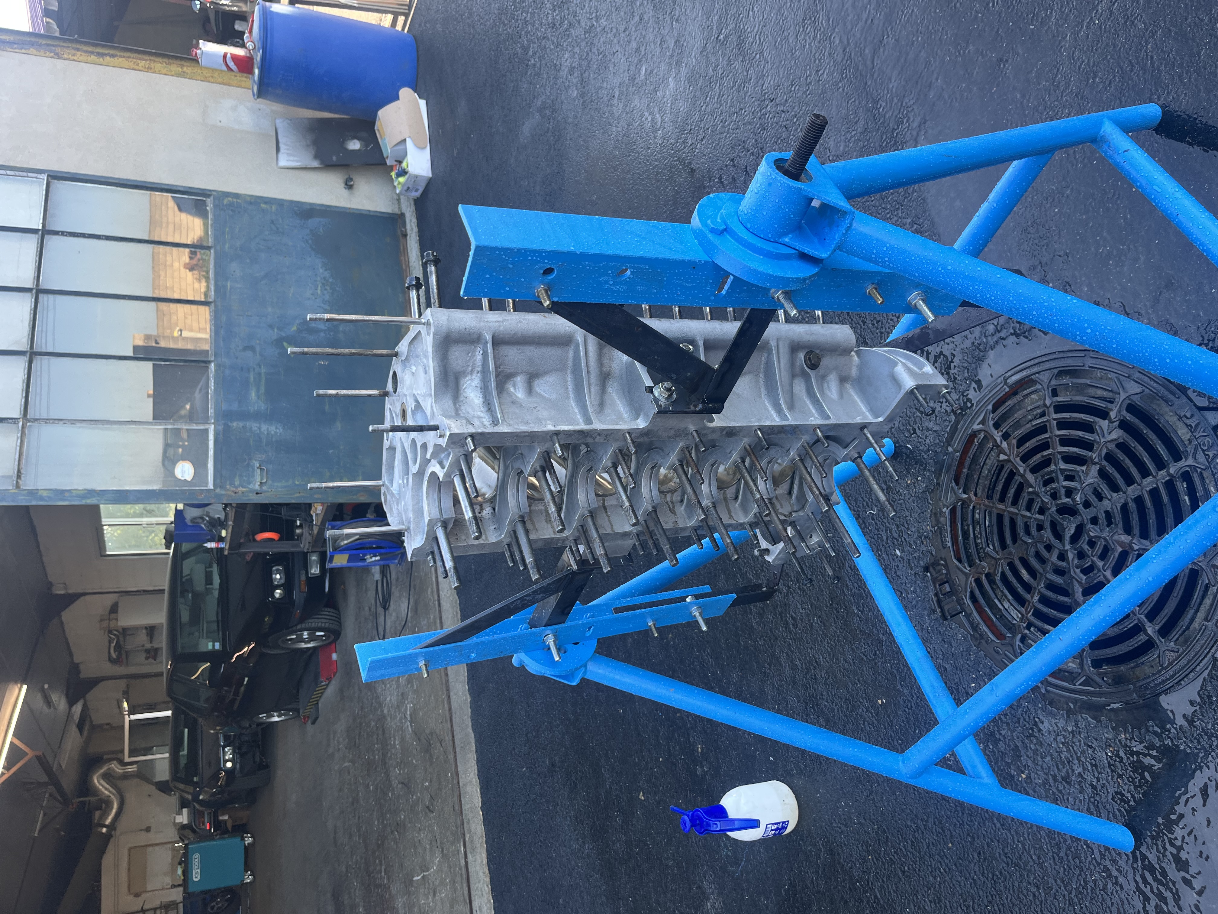

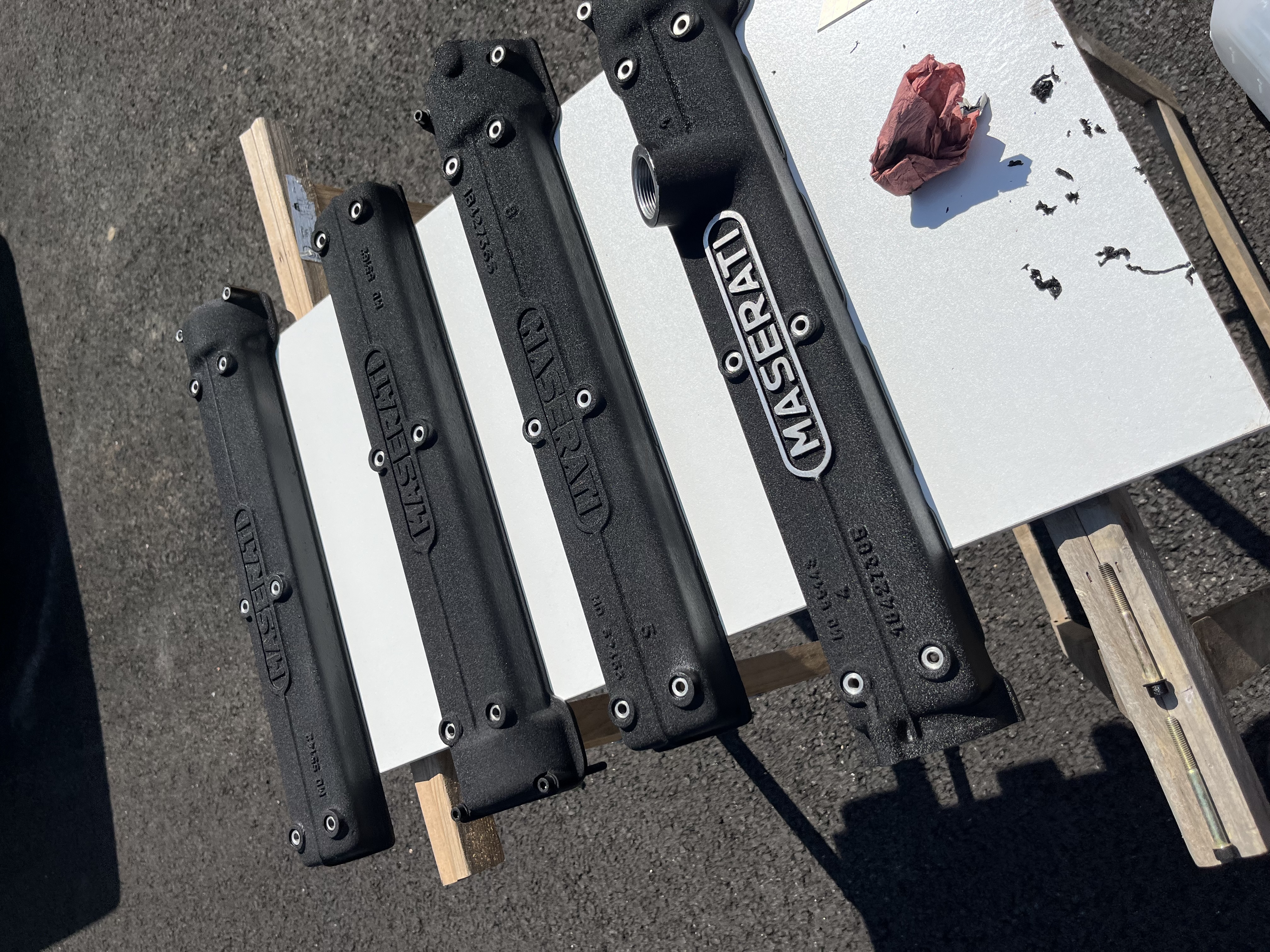

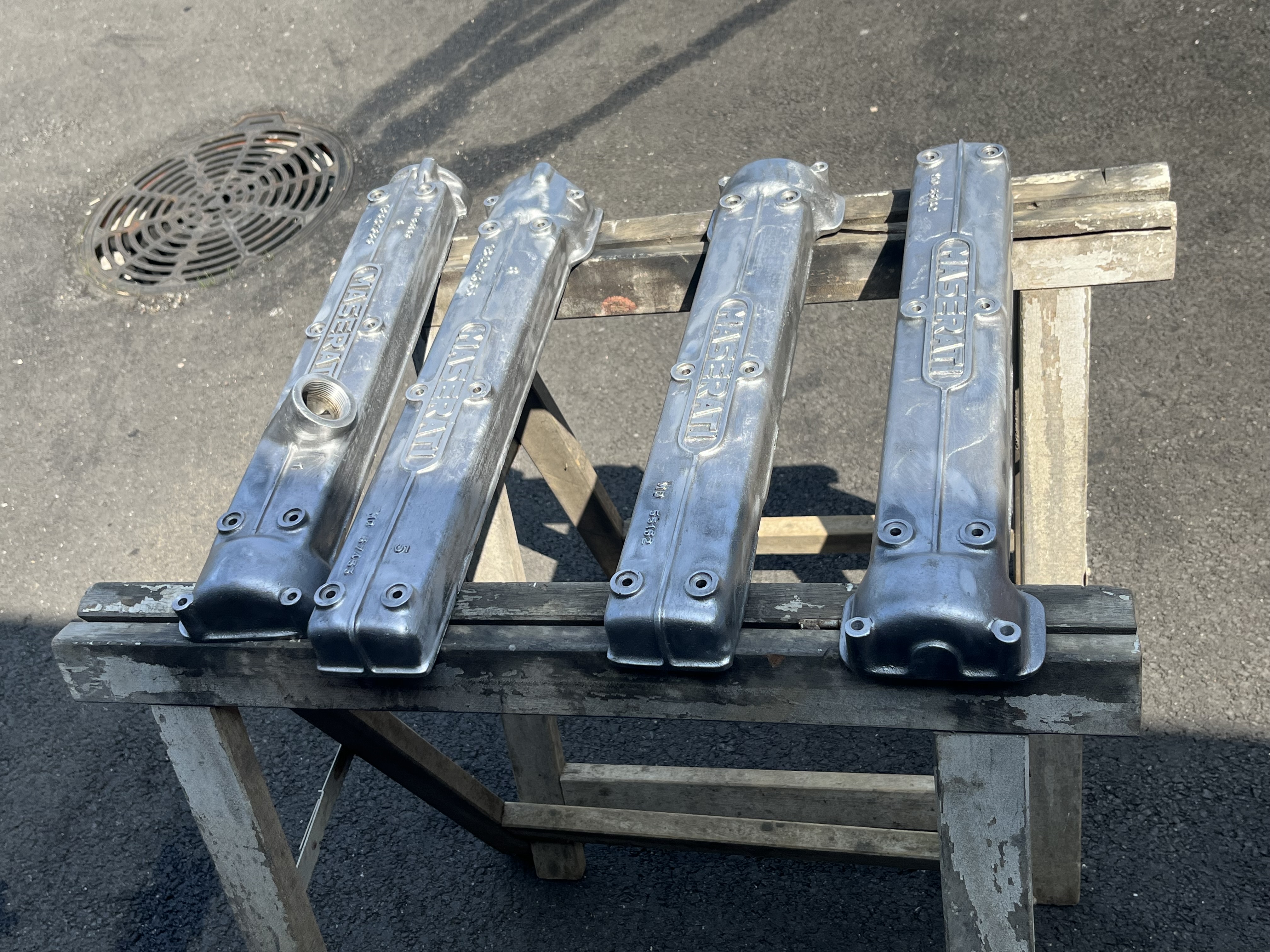

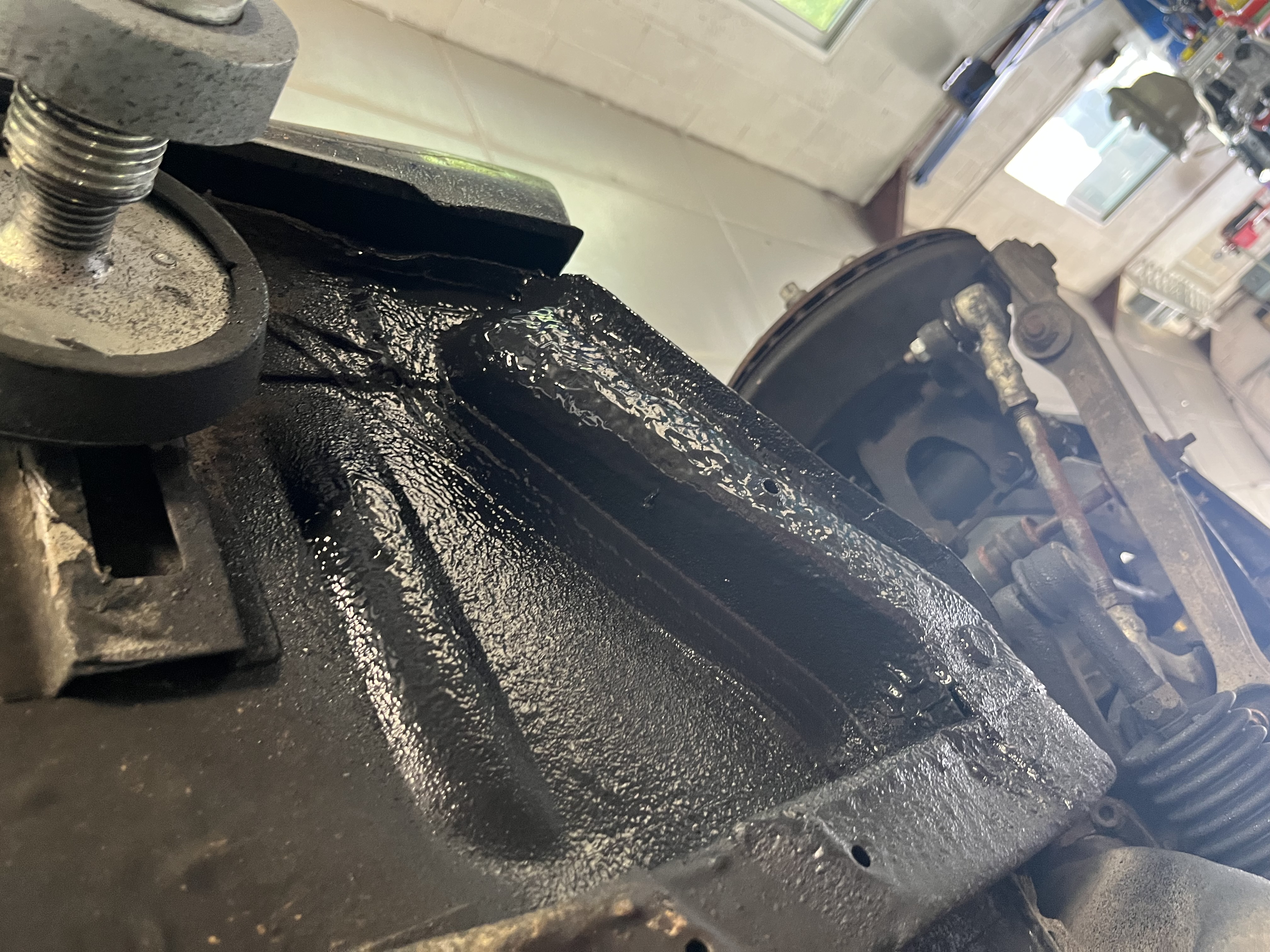

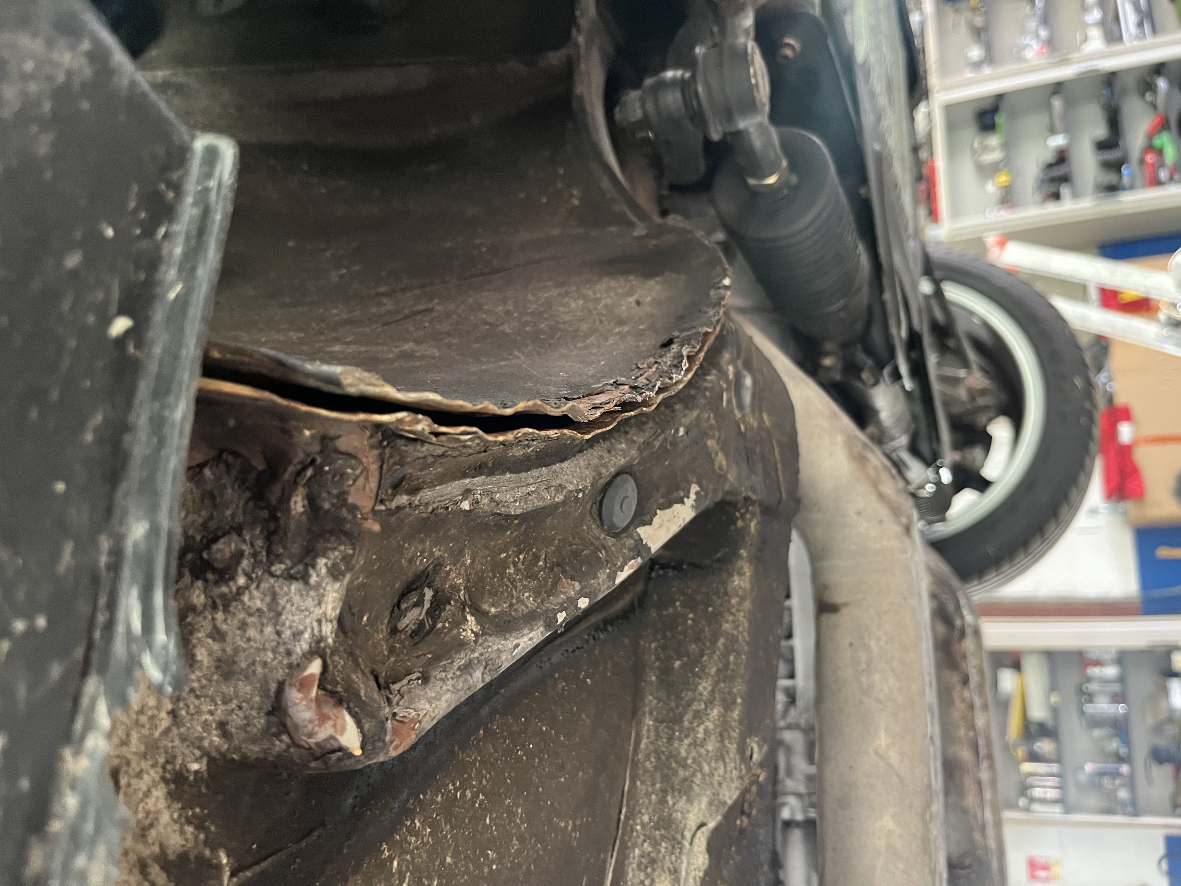

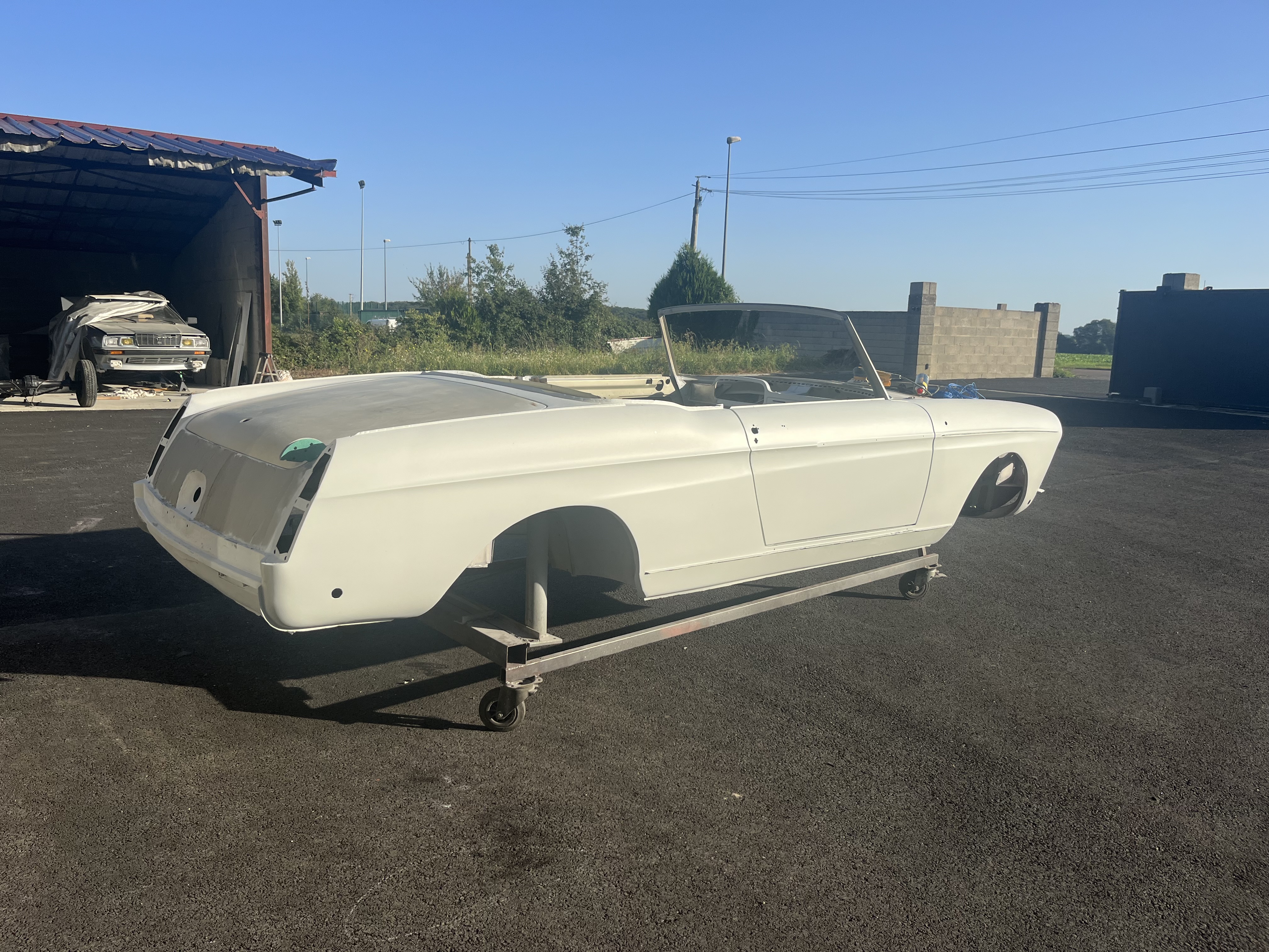

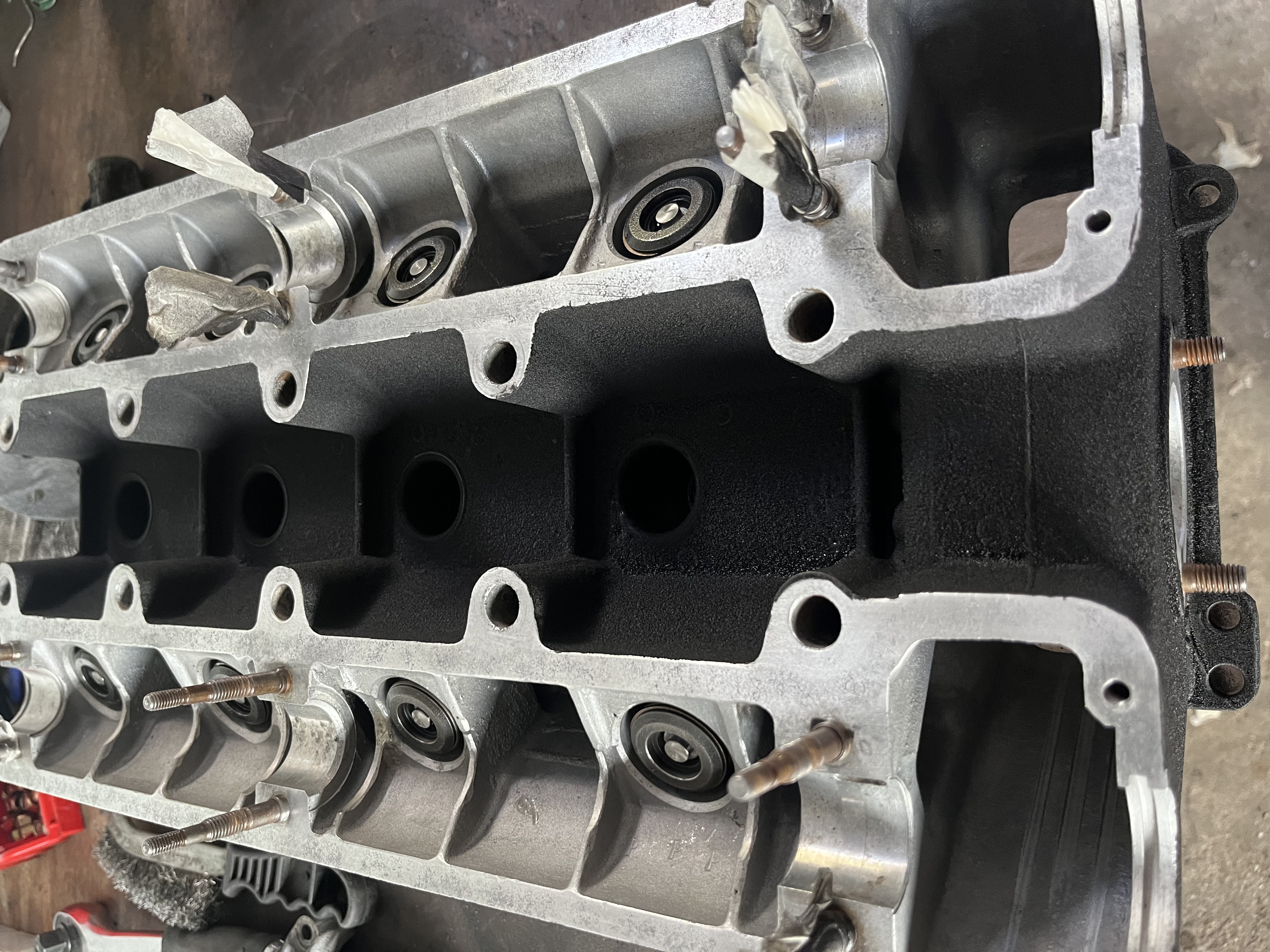

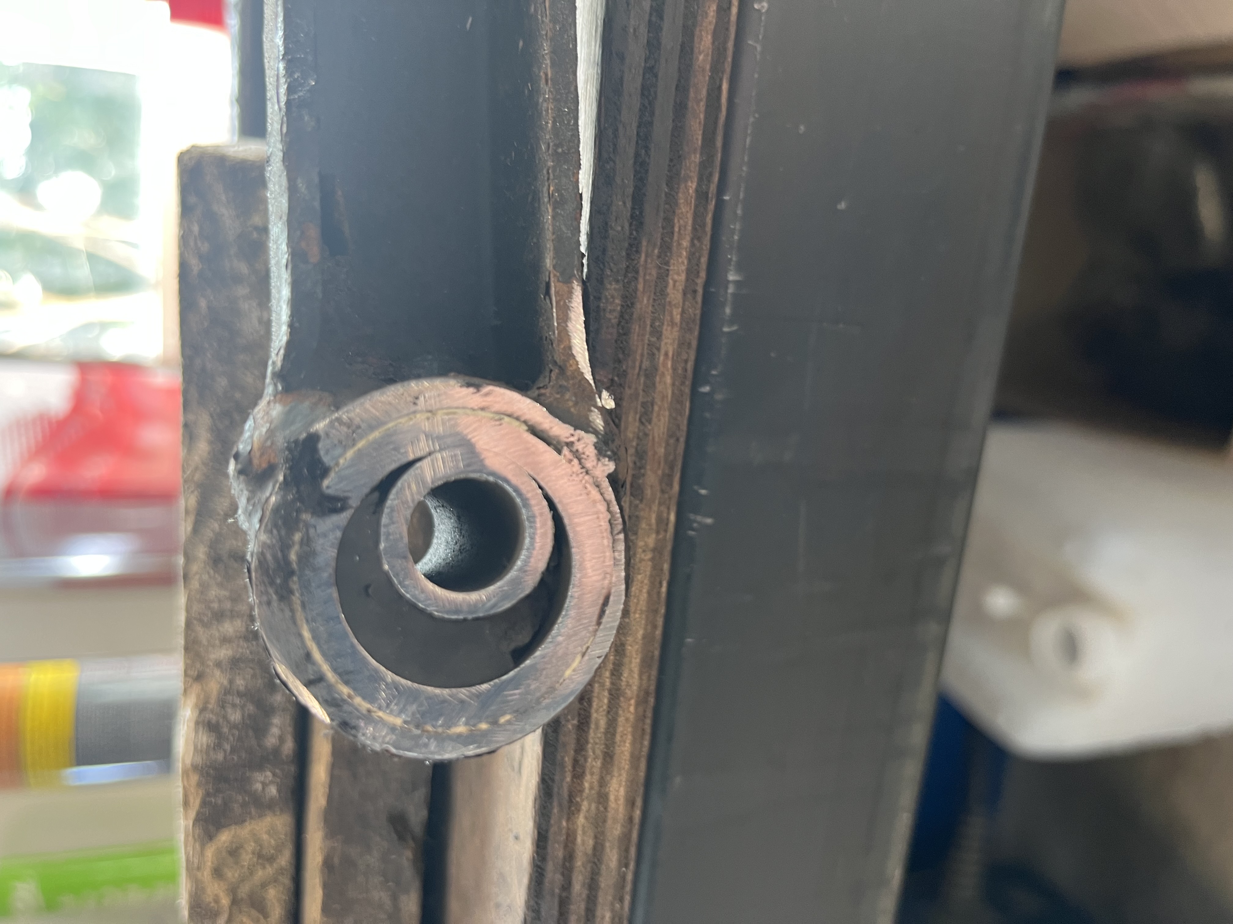

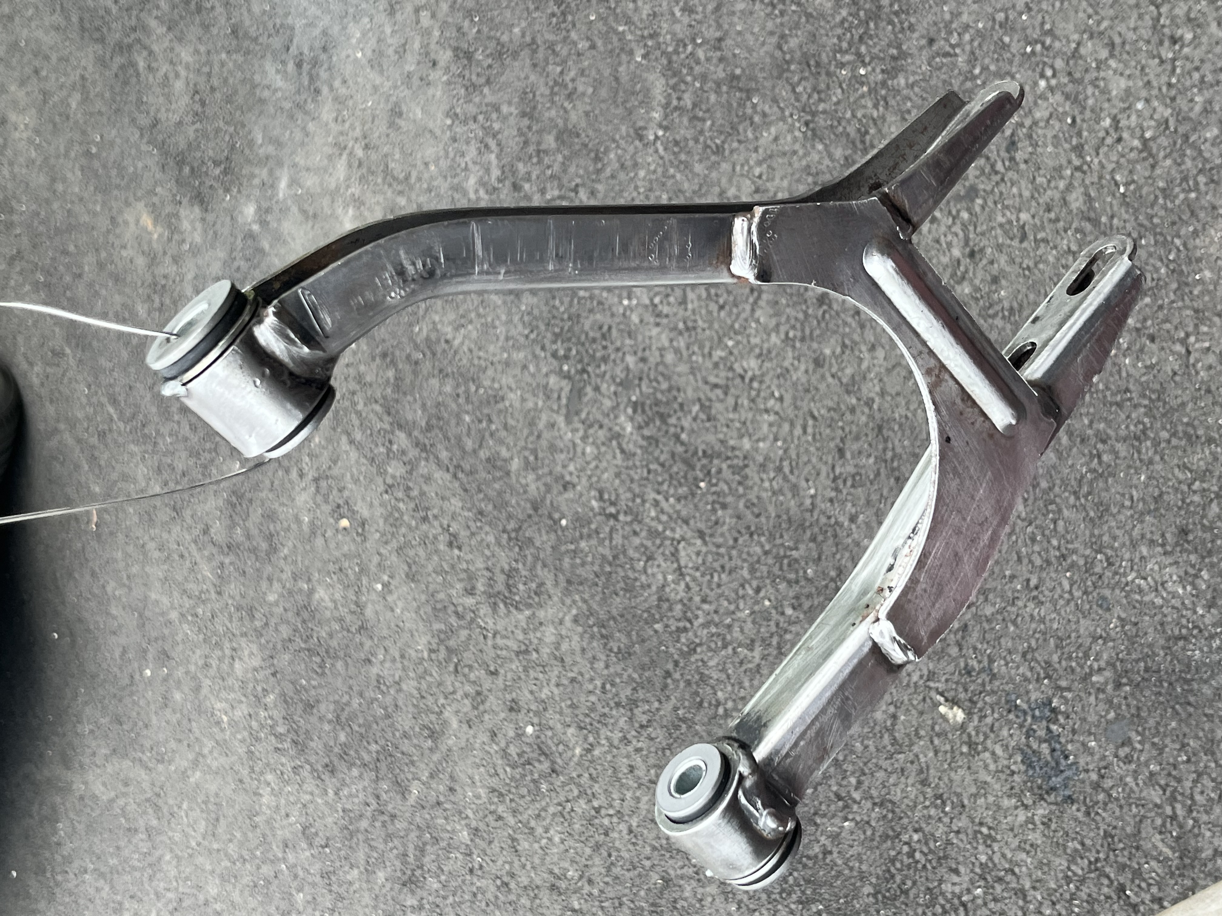

Remise en état peinture moteur 4304v et redressages et soudure rapide pour passage au CT

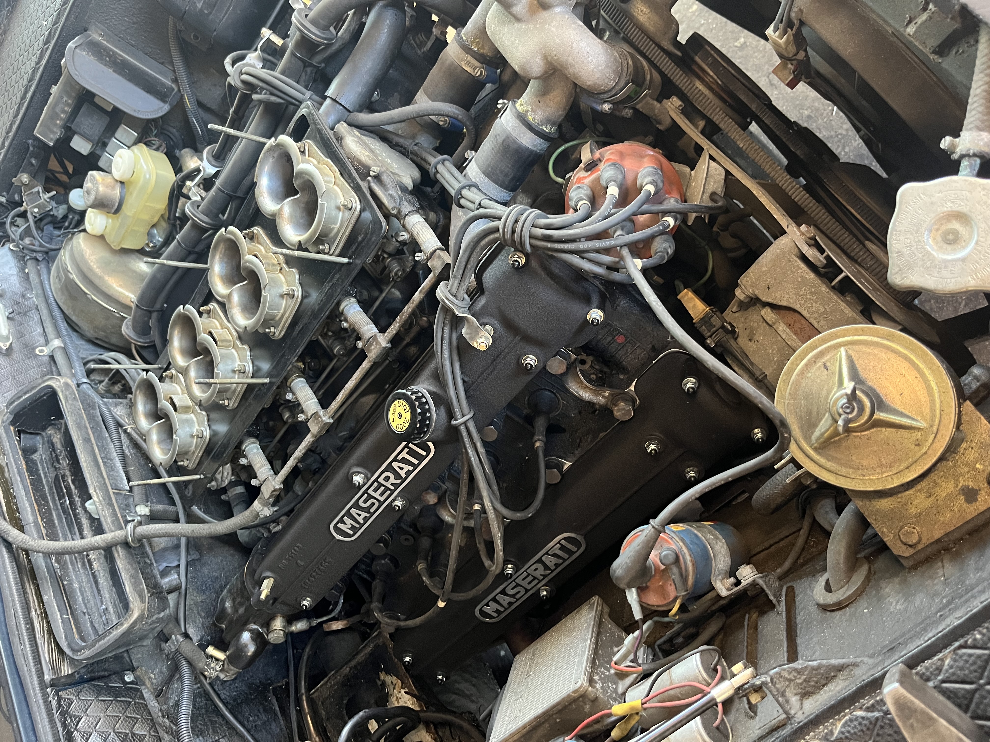

Re: divers travaux

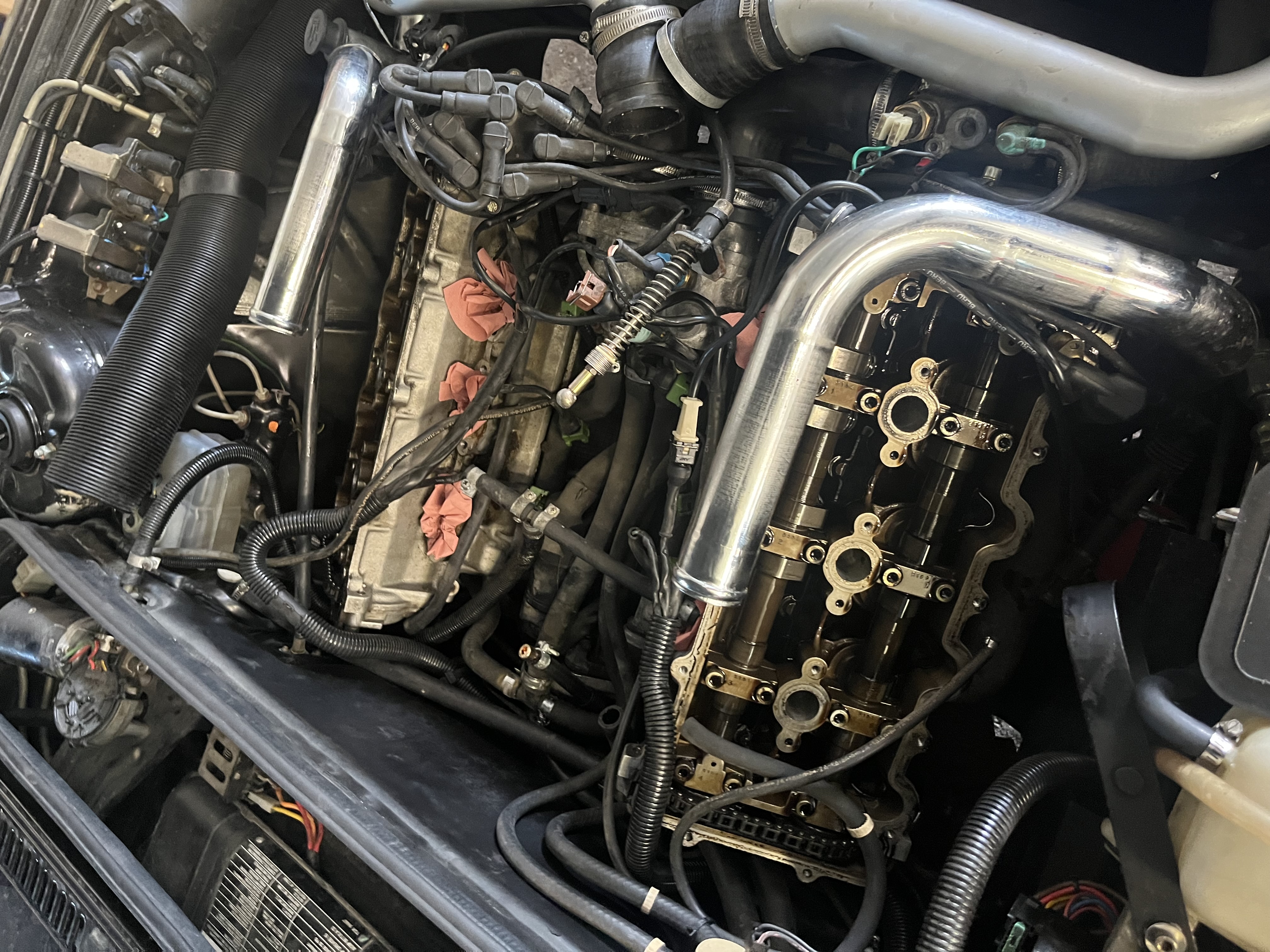

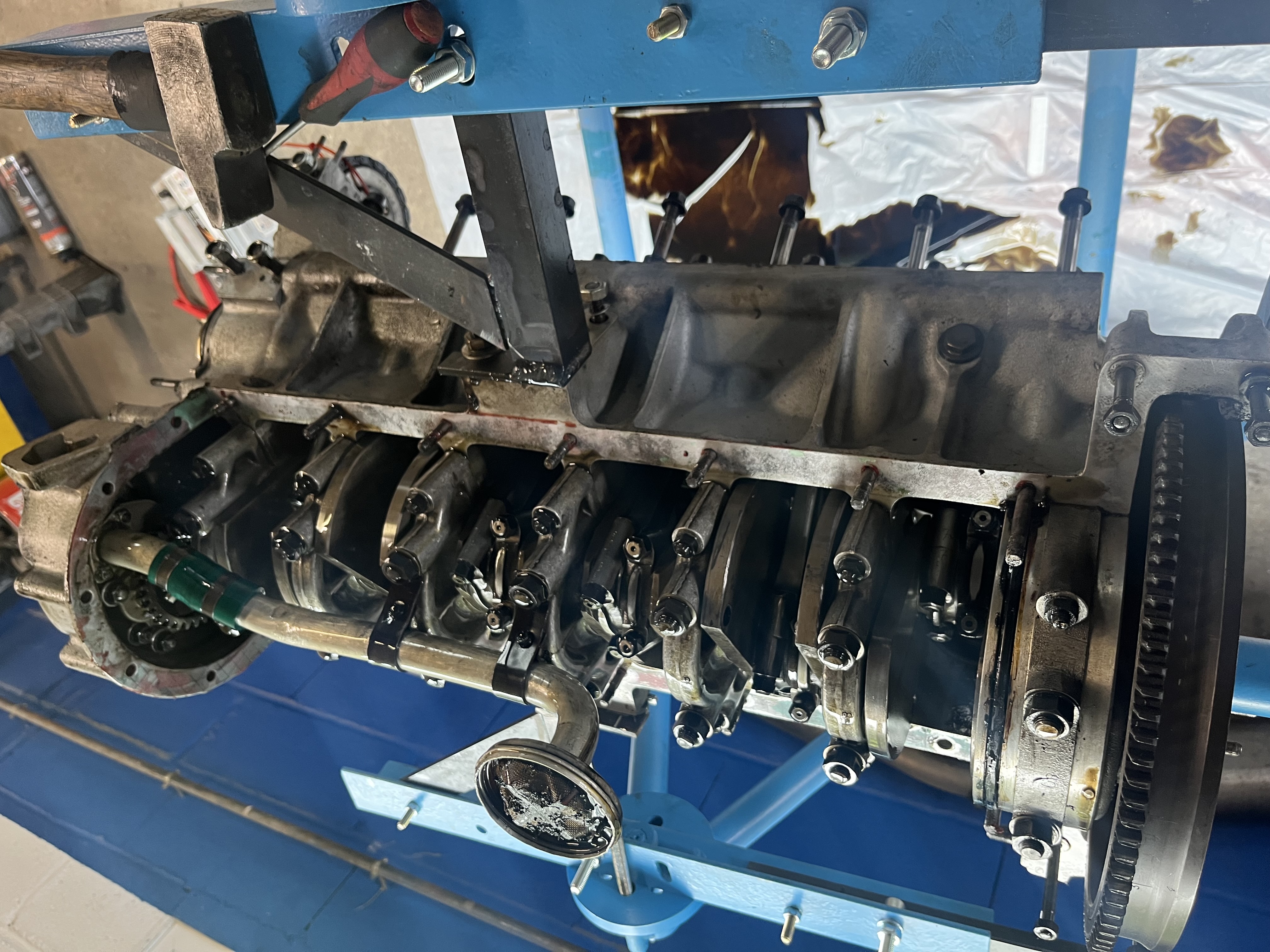

Reprise v12

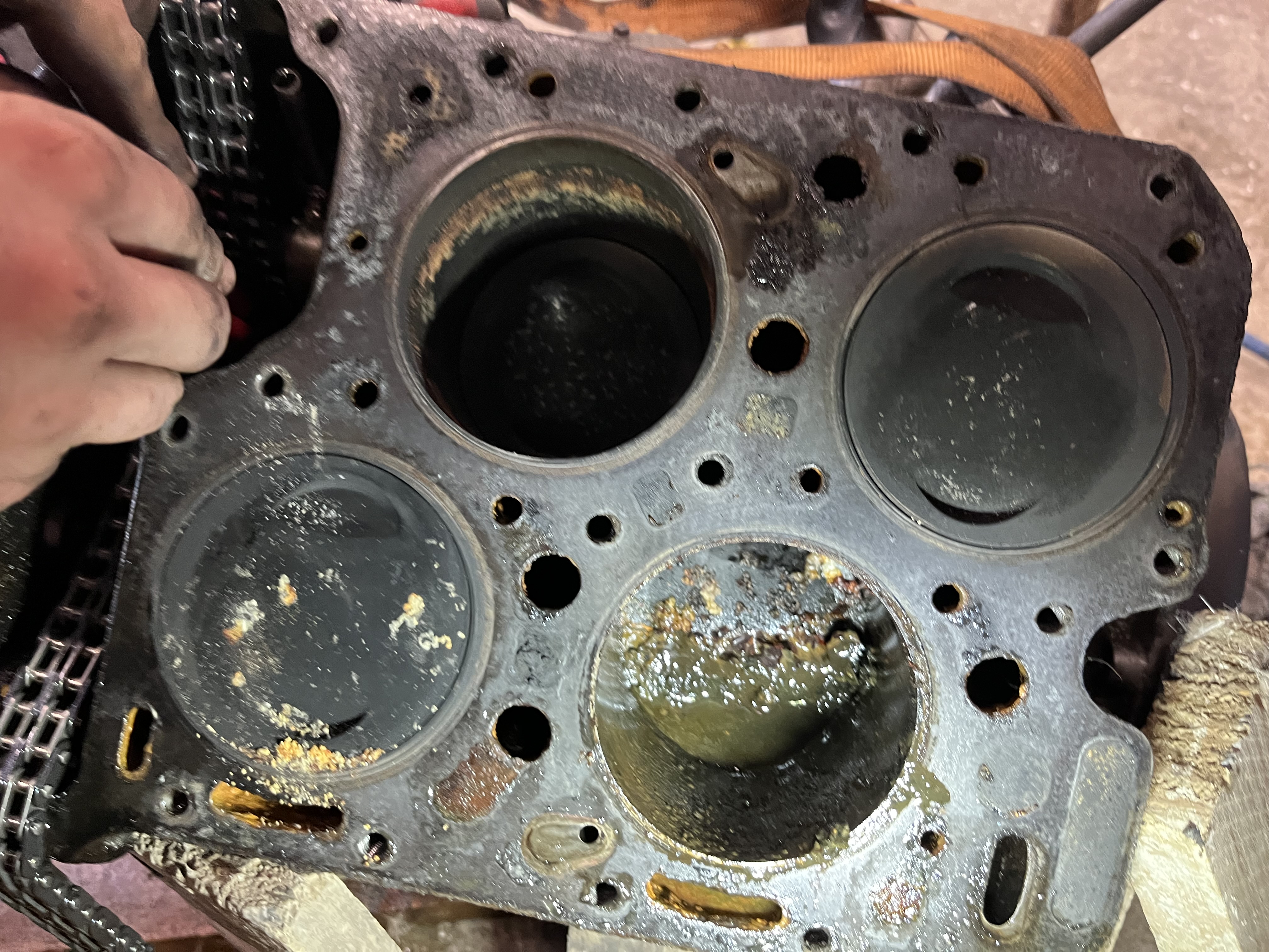

Re: divers travaux

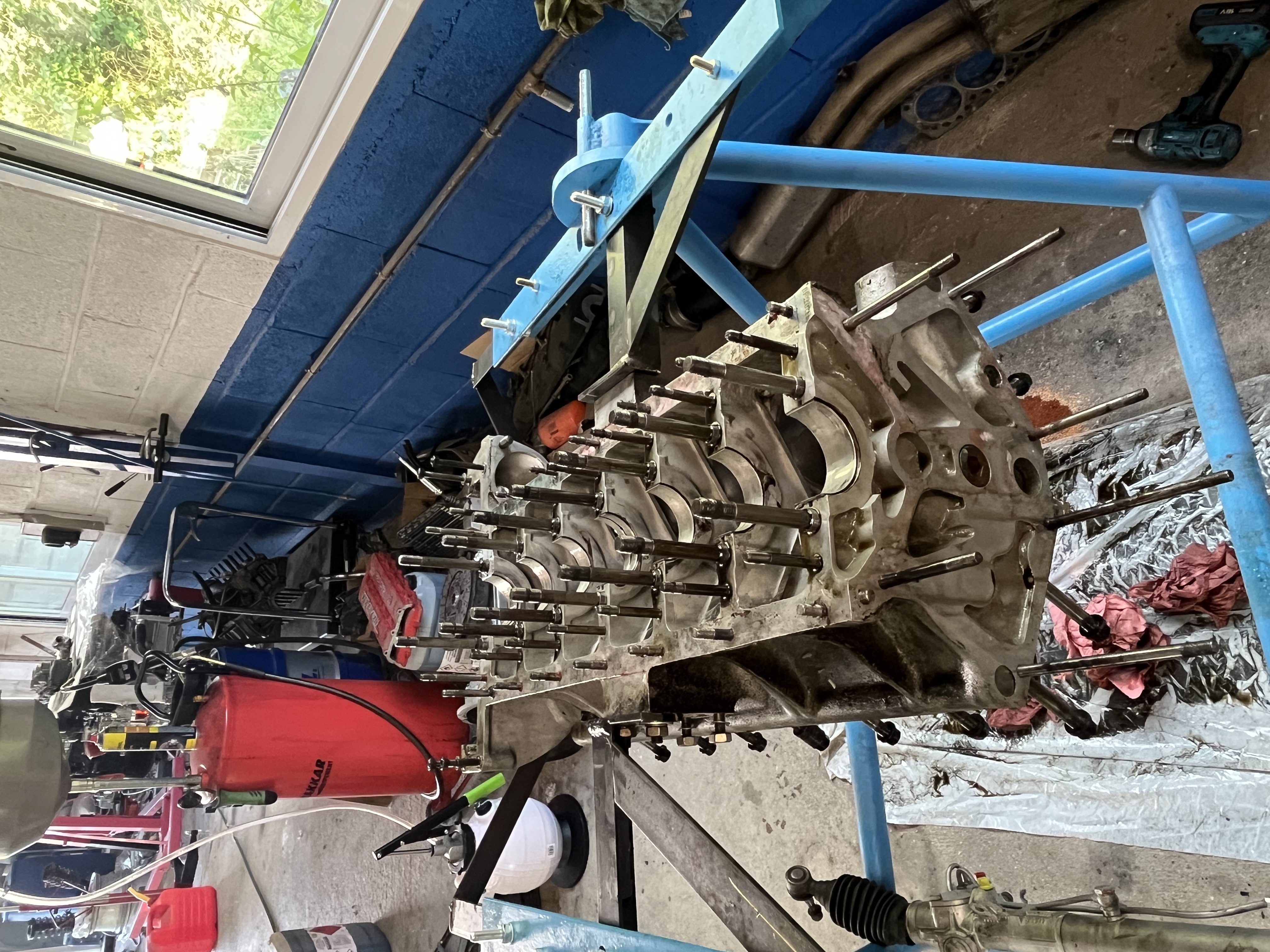

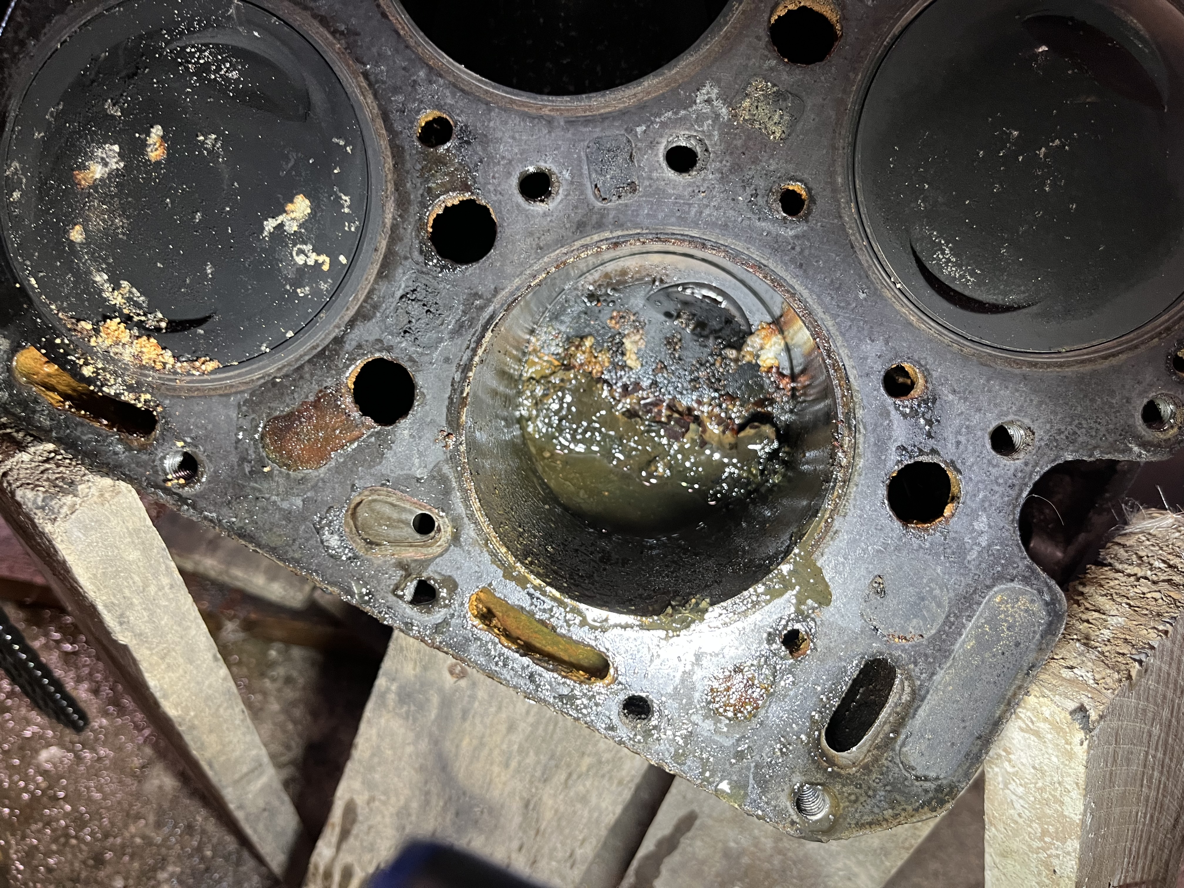

Petit 1.6 v4 fulvia oupppsssss

Re: divers travaux
beurk!
Marrant la disposition des cylindres !
Re: divers travaux
Comme disait l'autre
"Shit happens!"
"Shit happens!"
- Messages : 8353
Re: divers travaux
Ce fameux petit V4.
Marrant de voir ce bloc, ça apparaît massif!
Compact, mais les bielles ne doivent pas travailler dans les meilleures conditions avec les cylindres parallèlles désaxés...
Un jdc qui a lâché?
Un jdc qui a lâché?

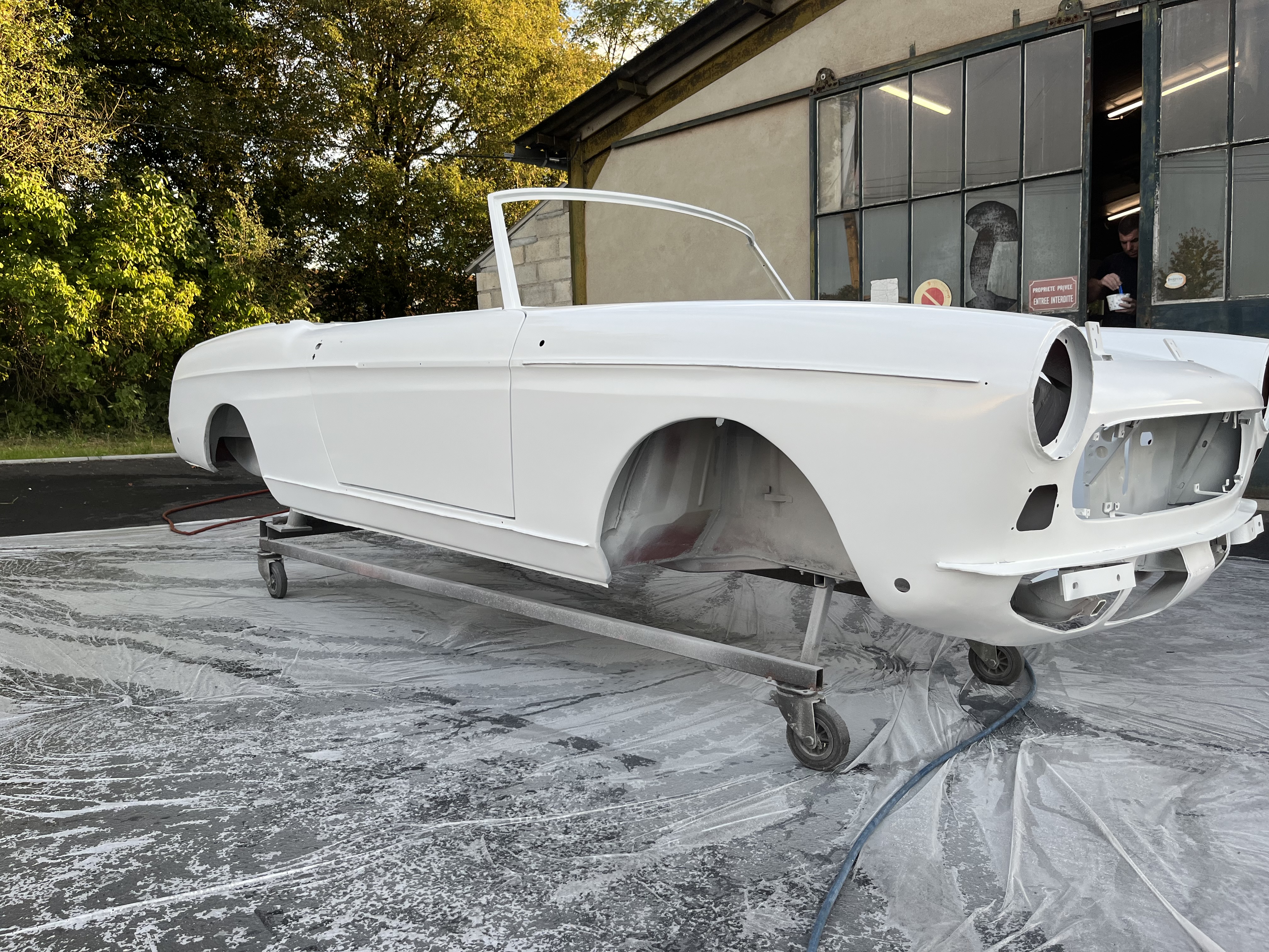

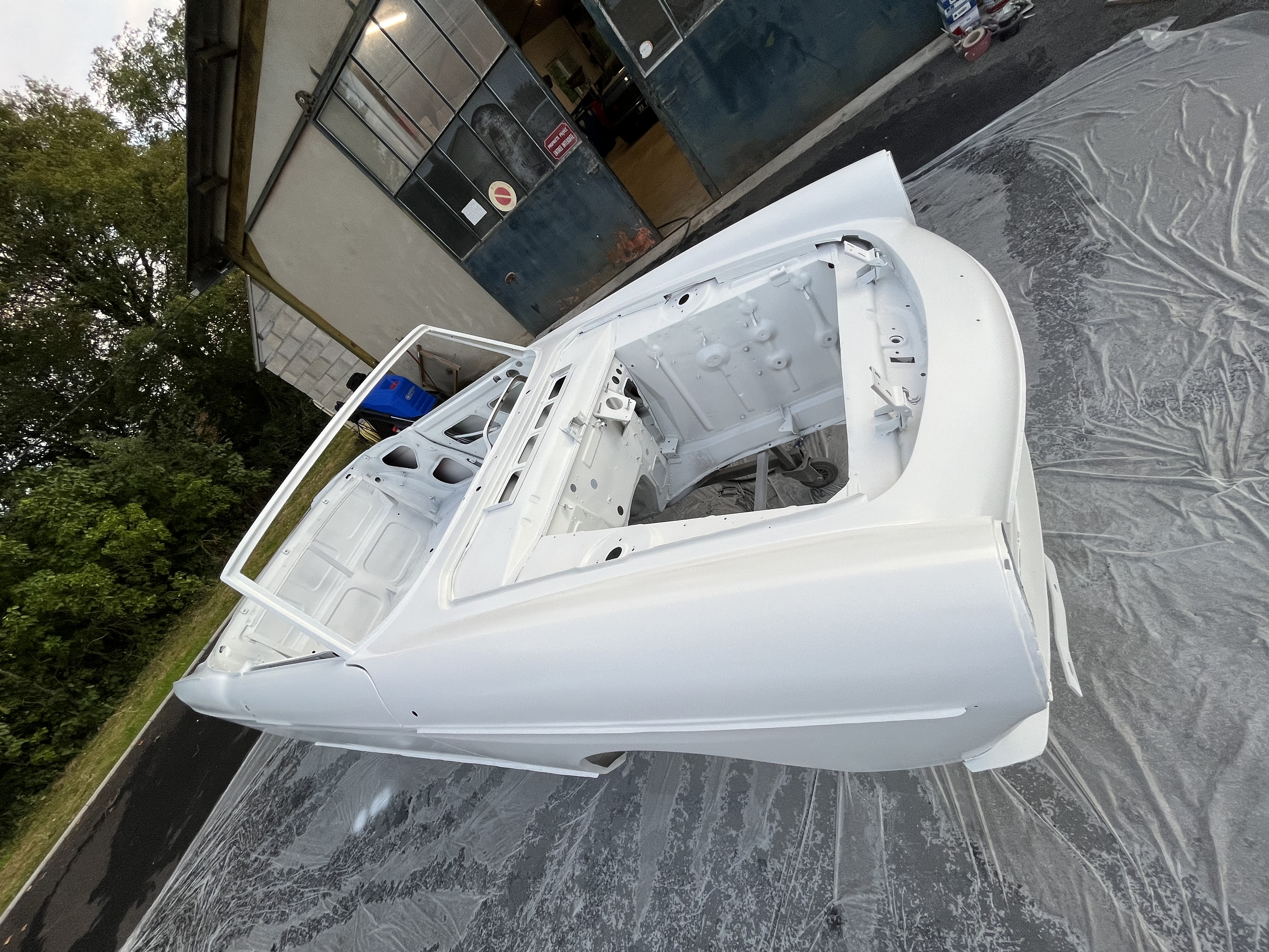

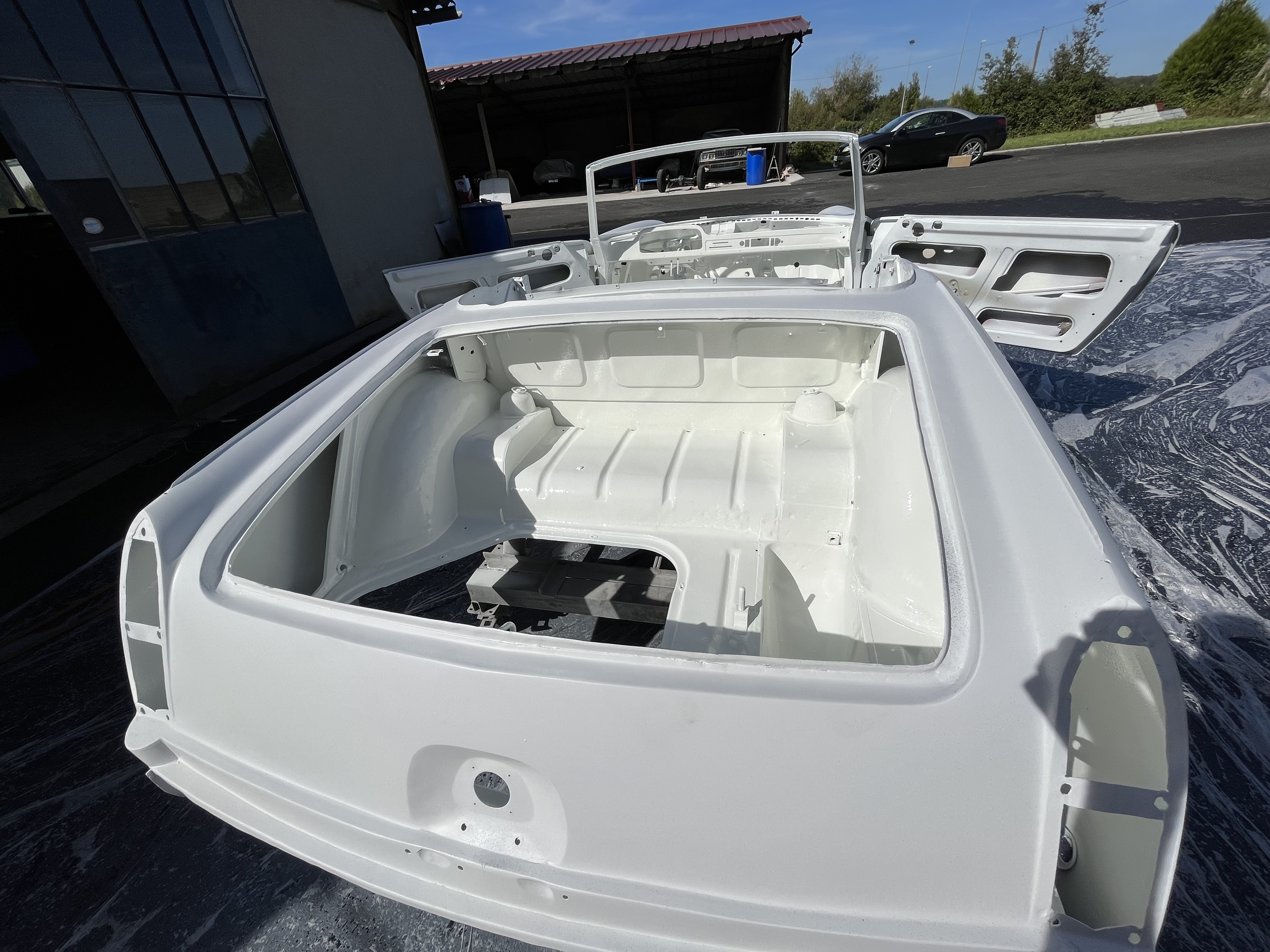

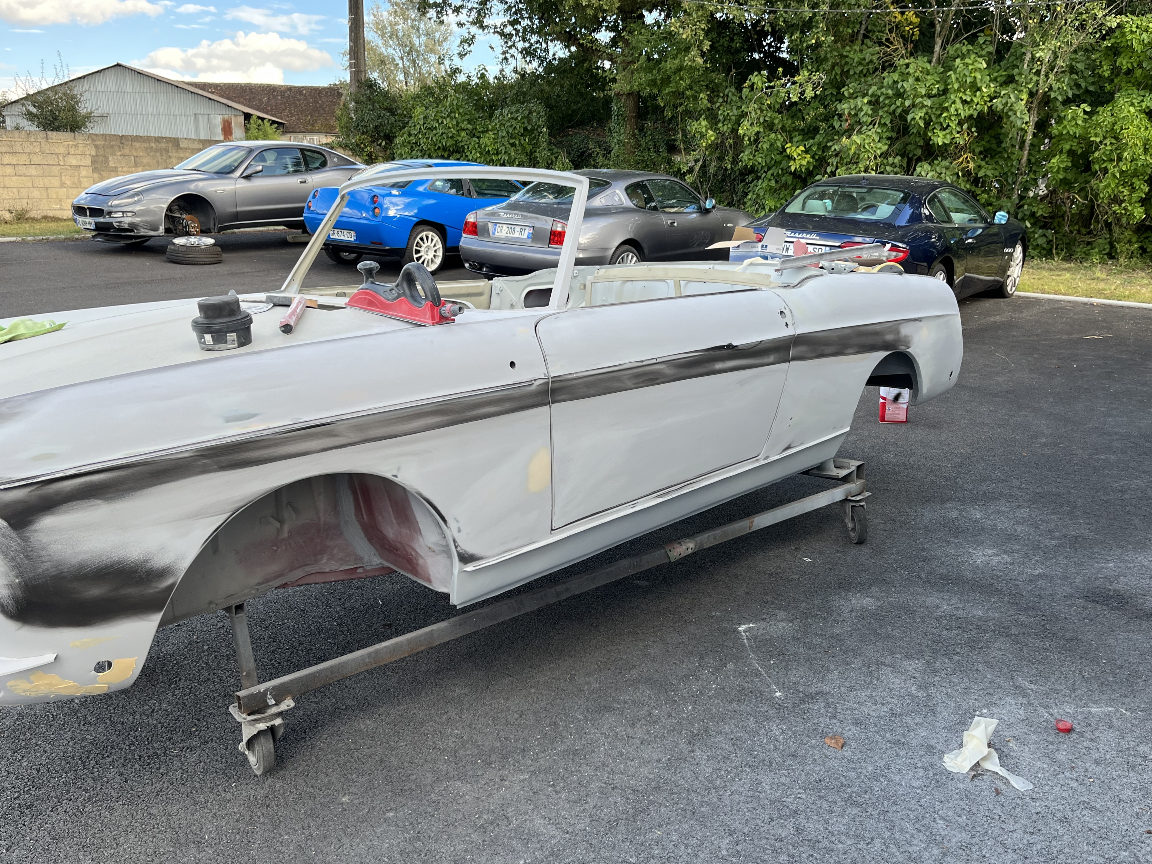

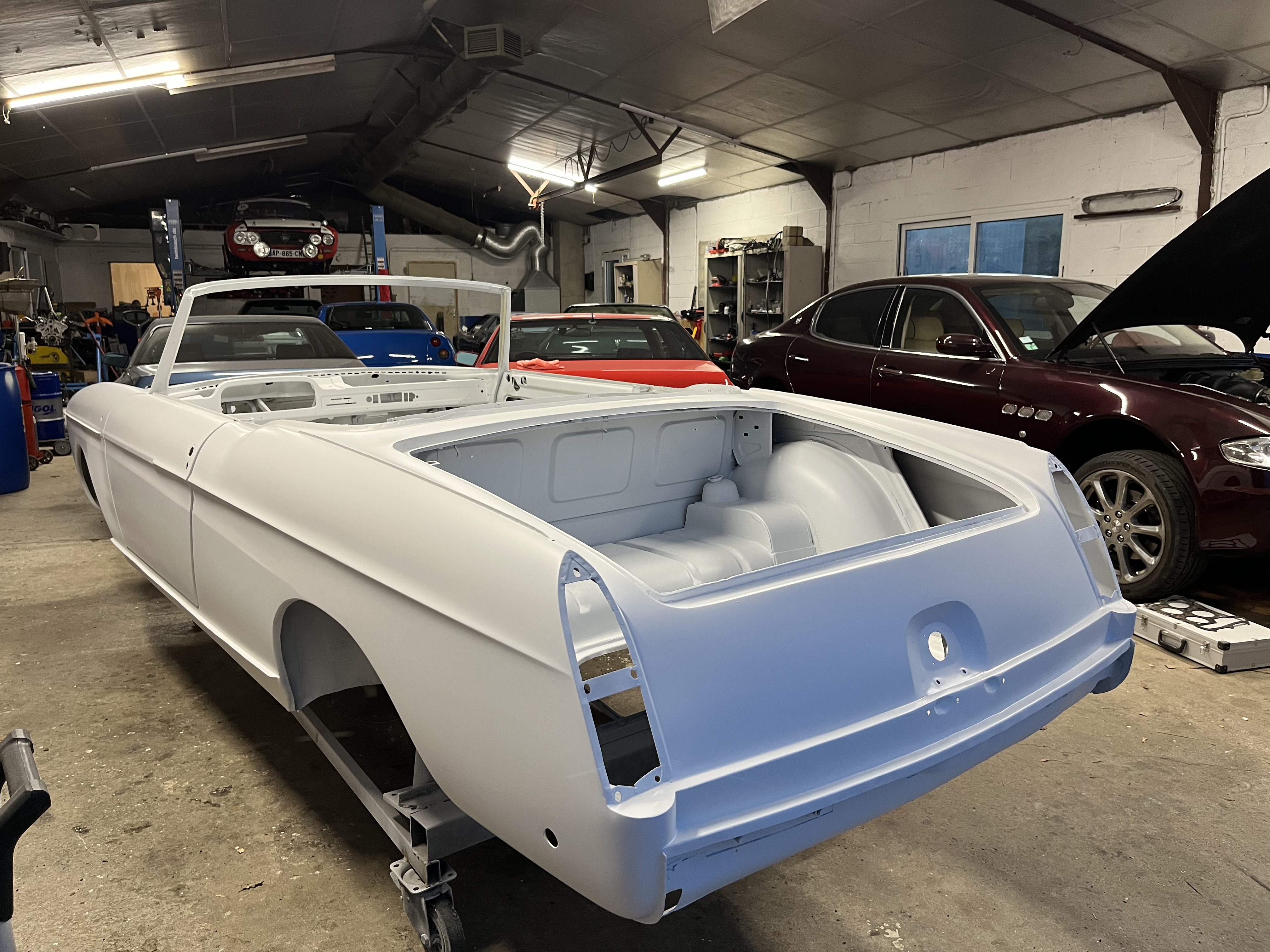

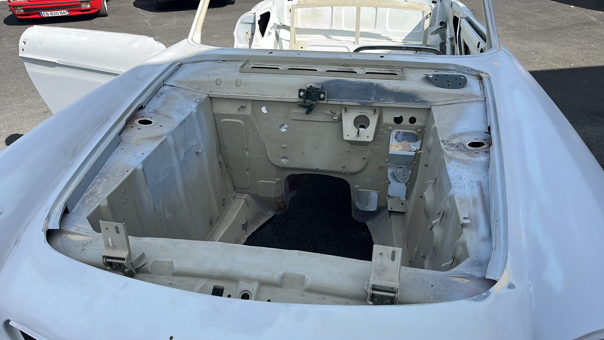

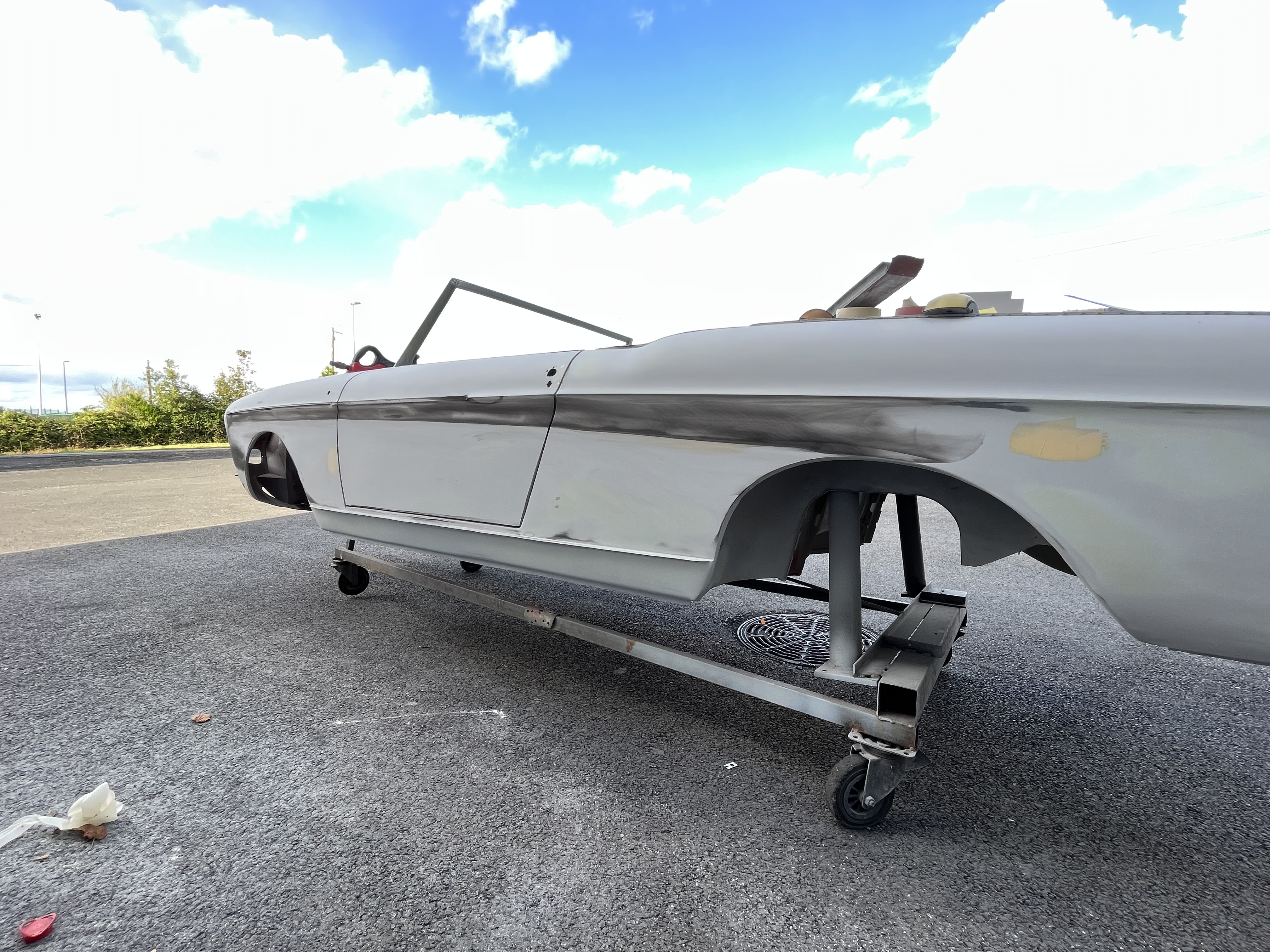

Re: divers travaux

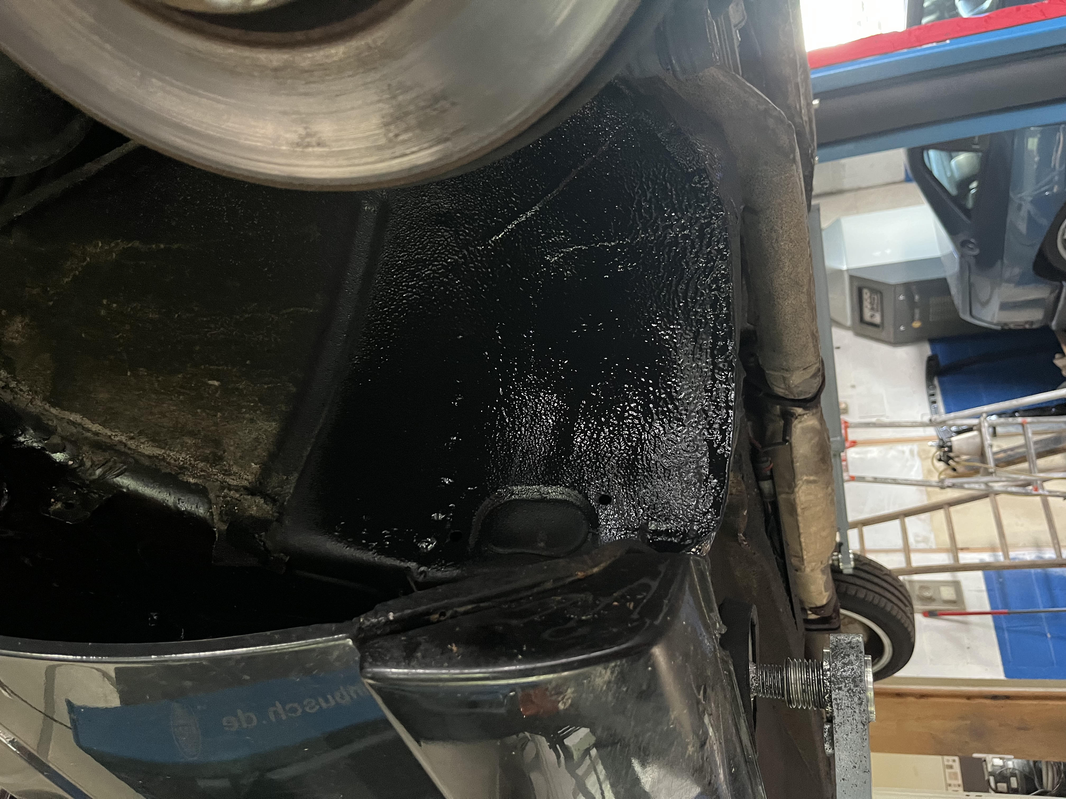

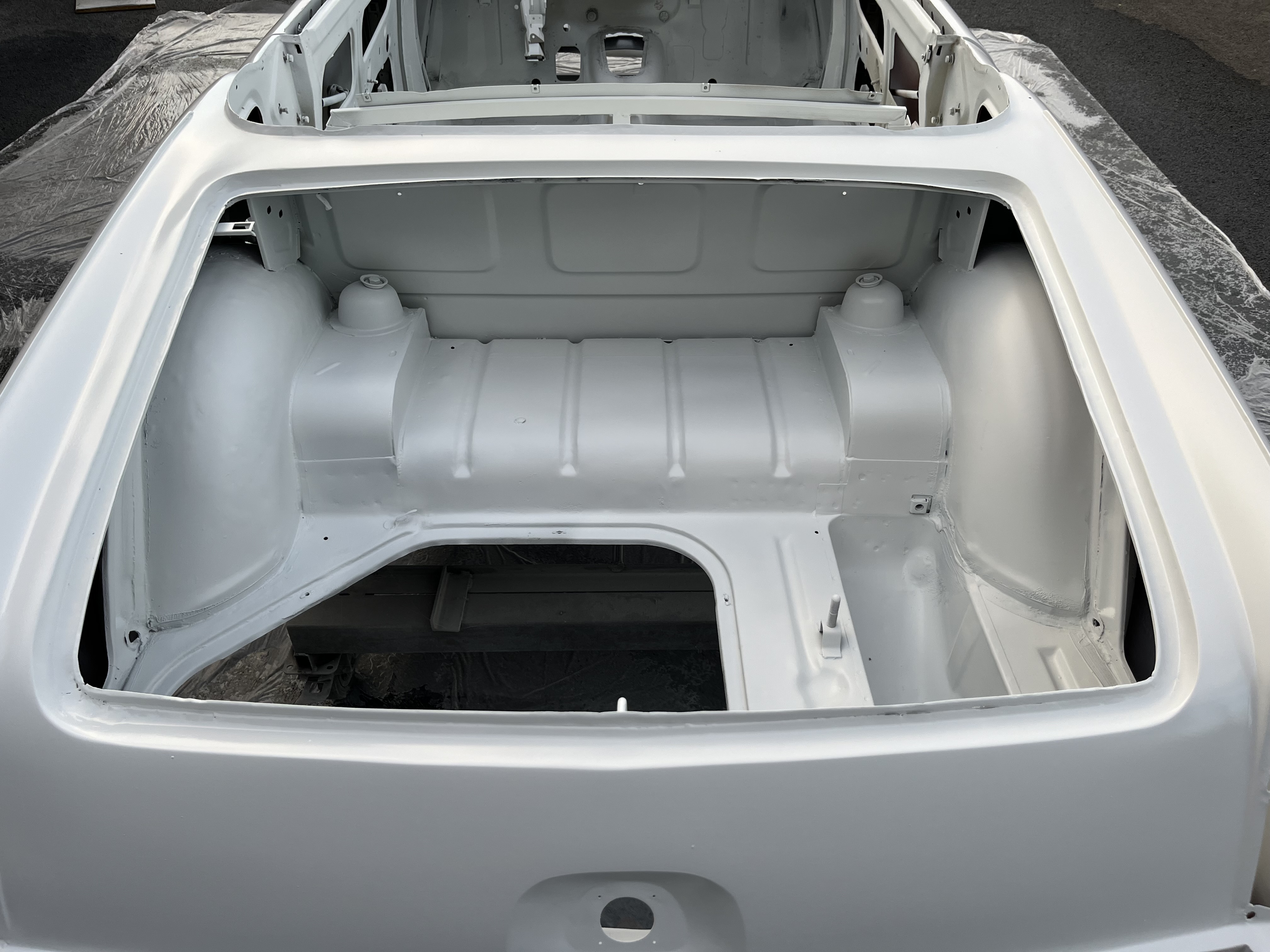

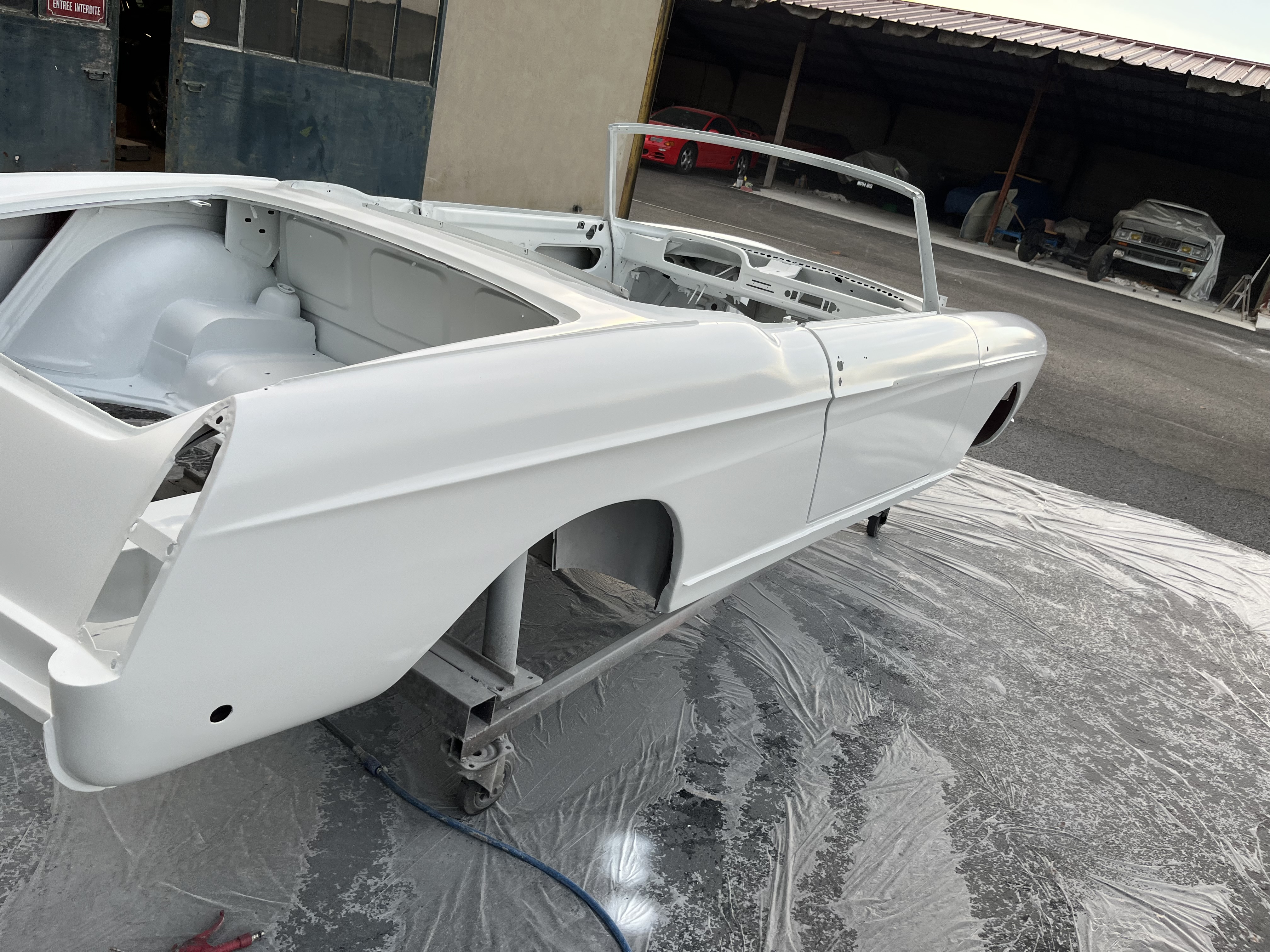

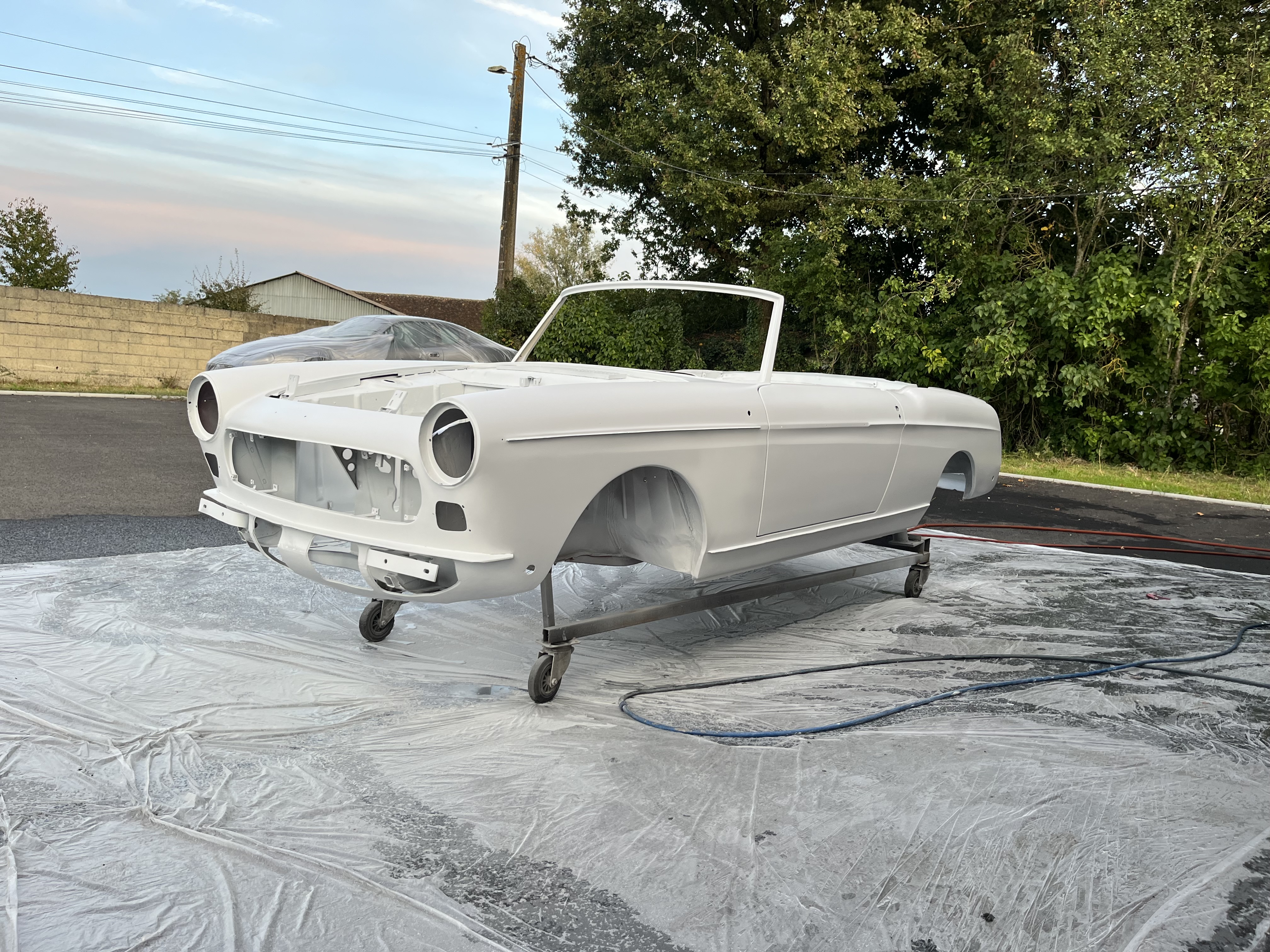

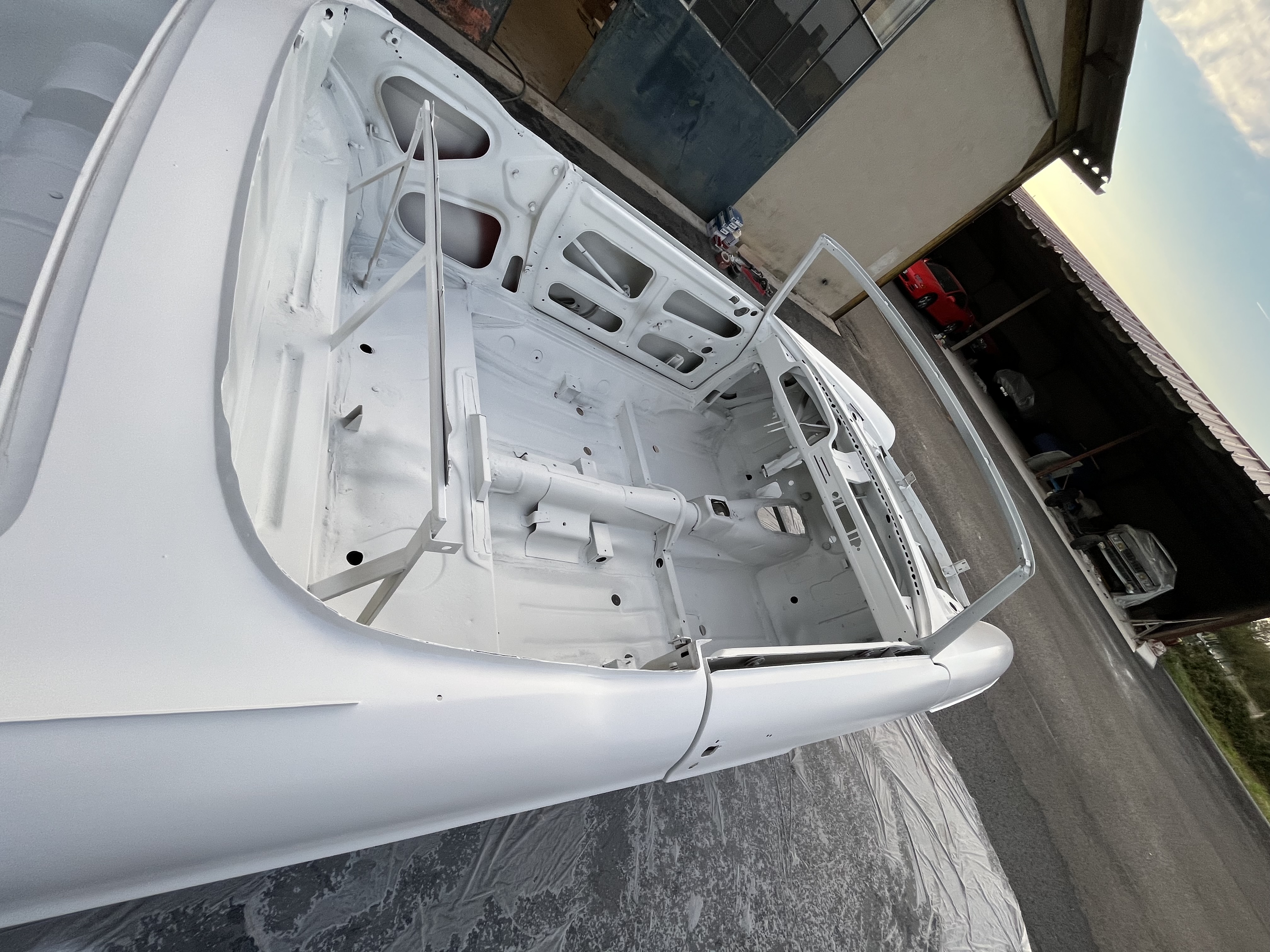

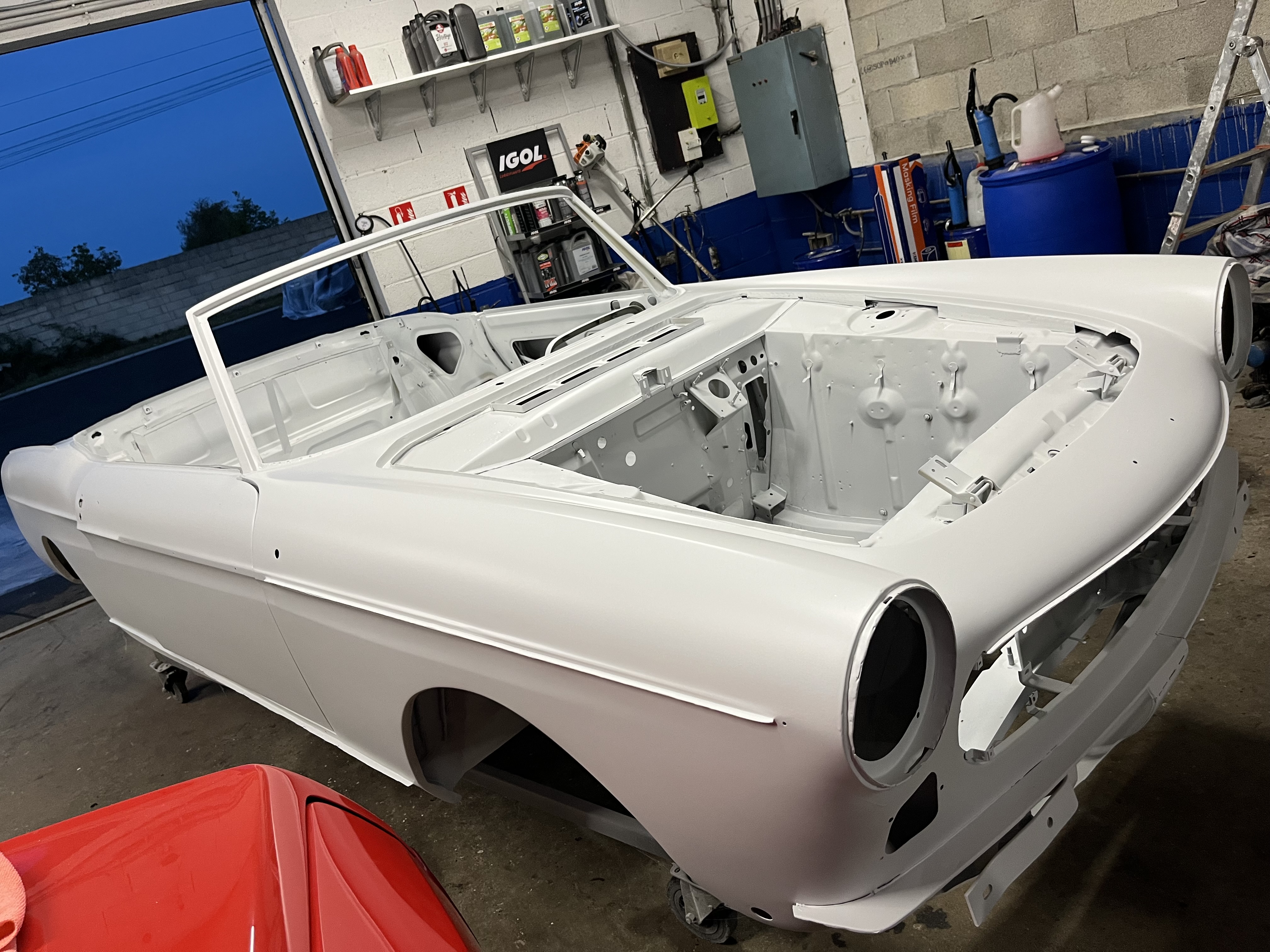

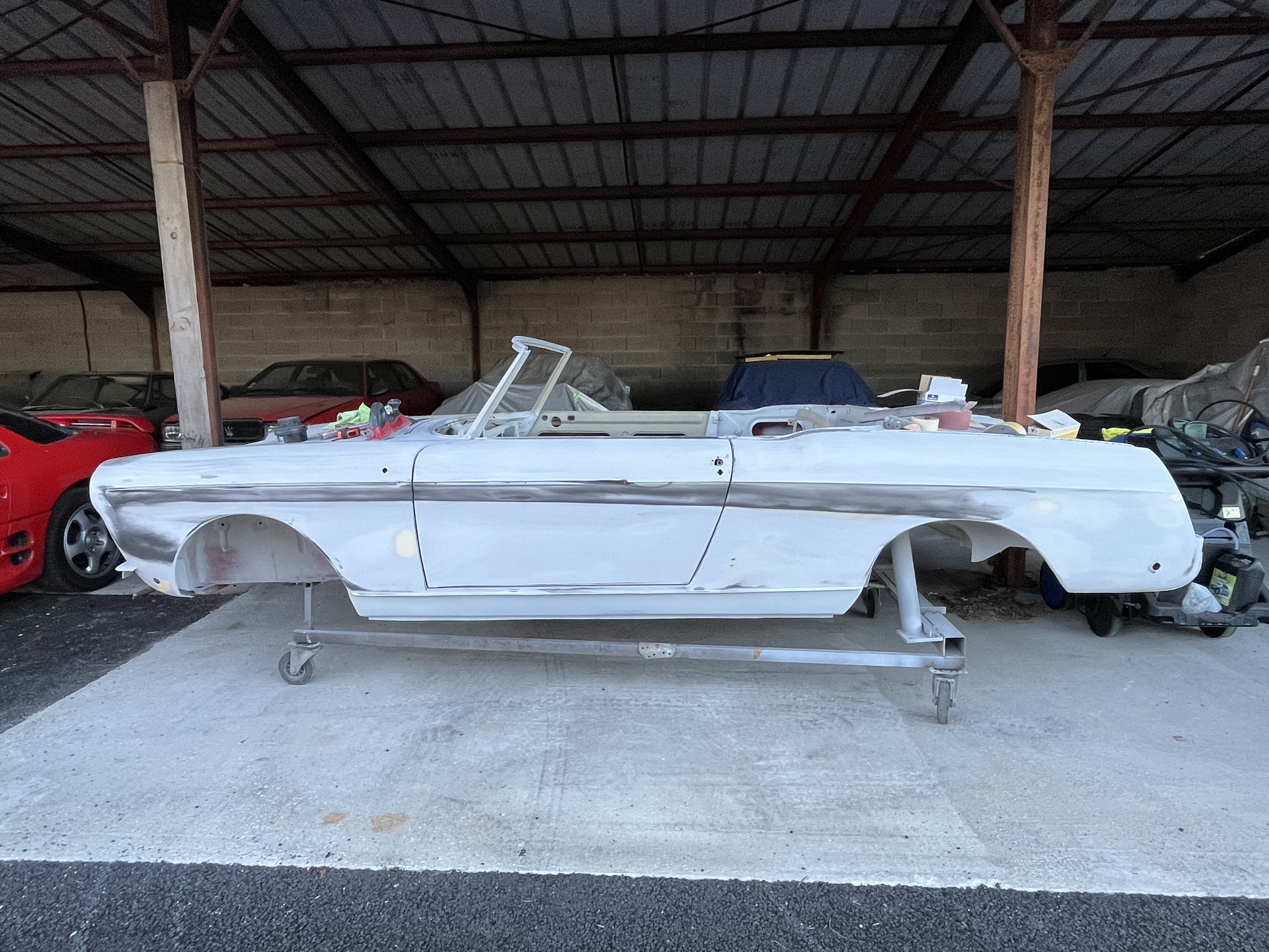

Un peux de carrosserie

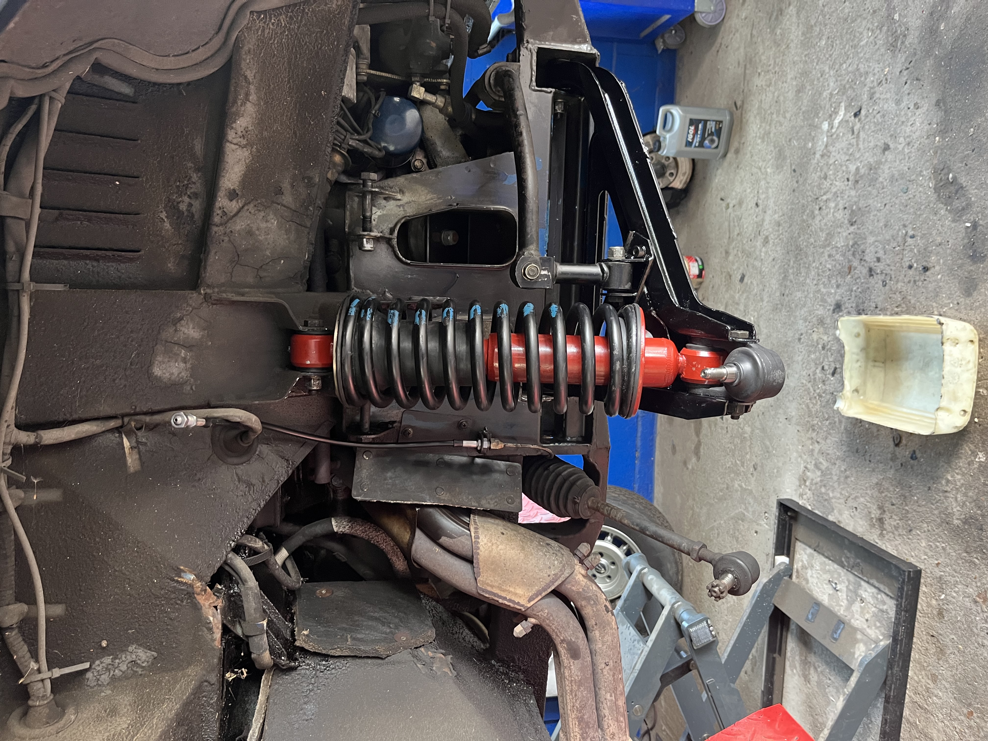

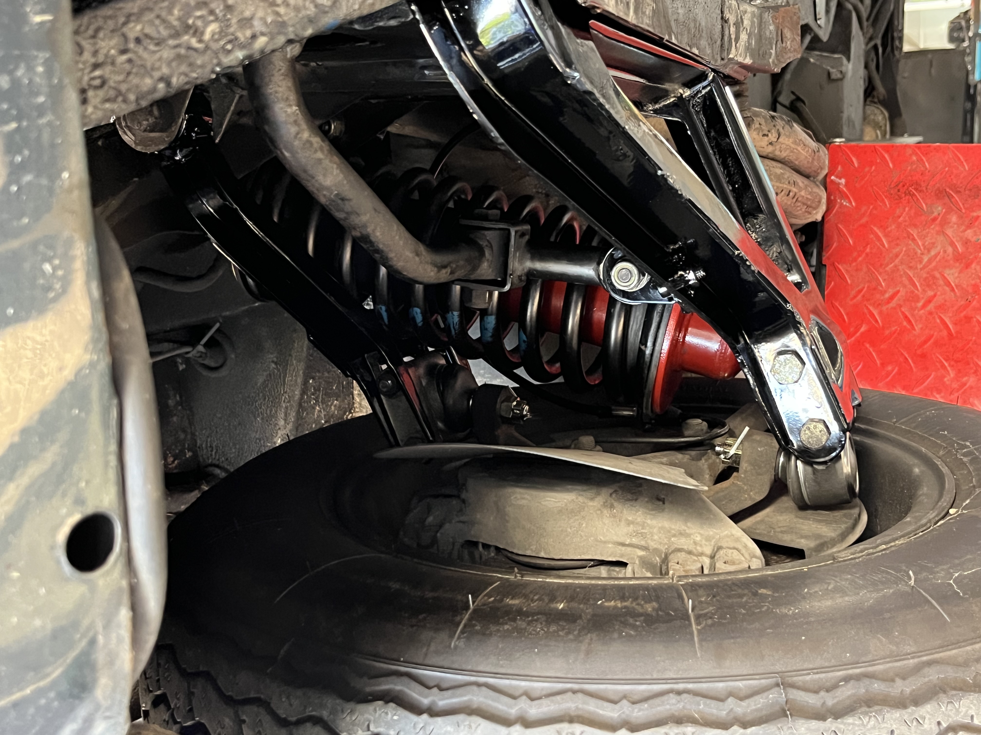

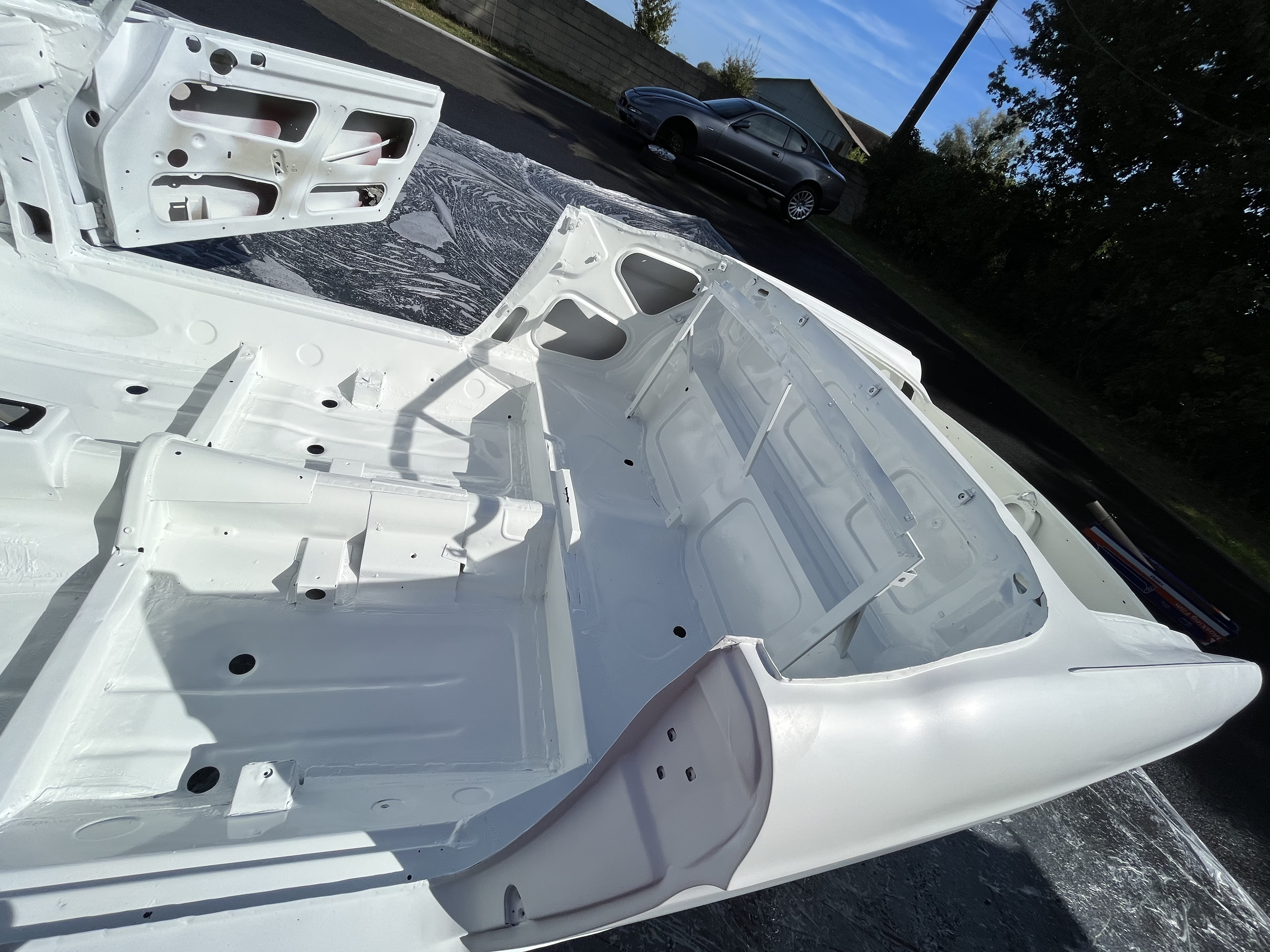

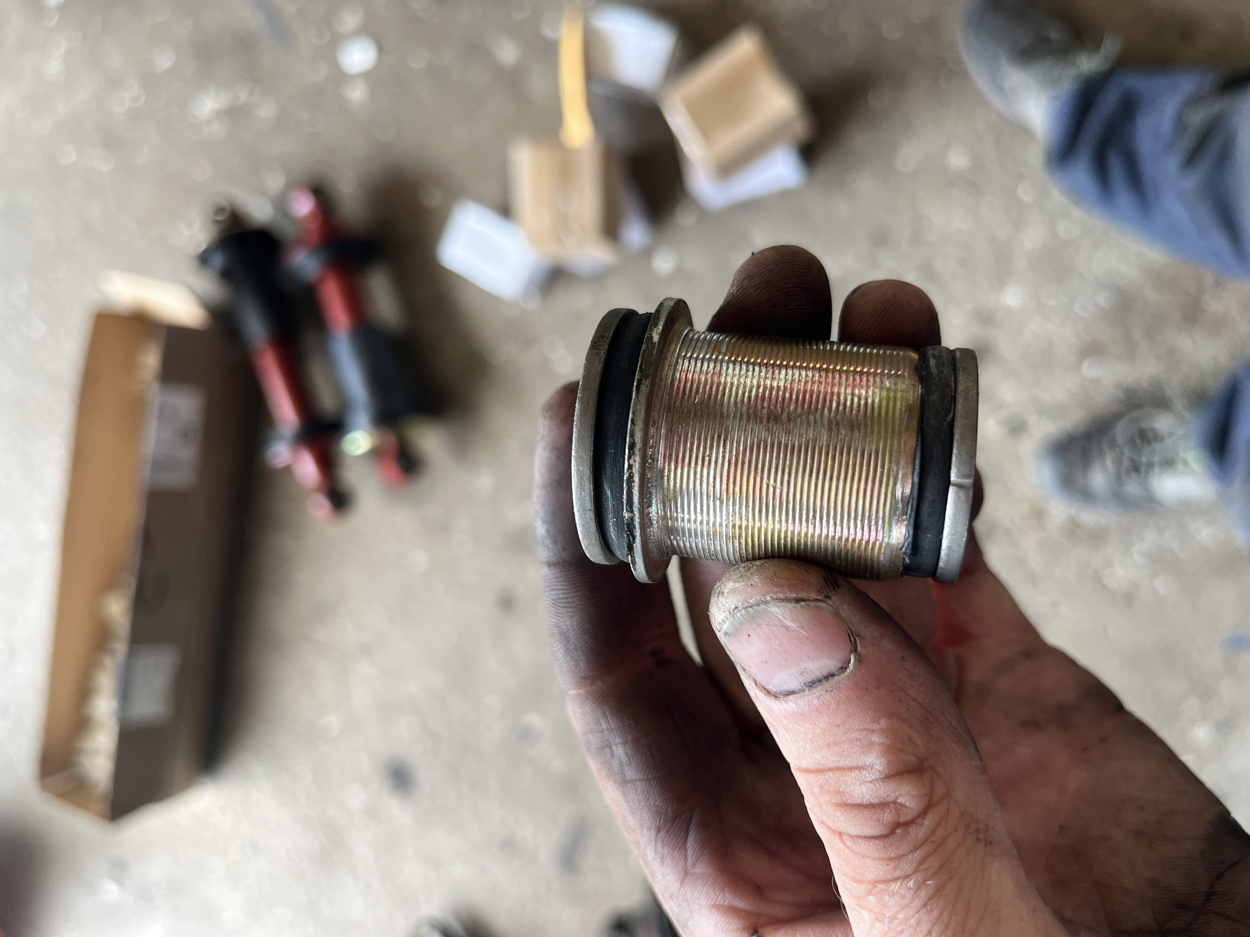

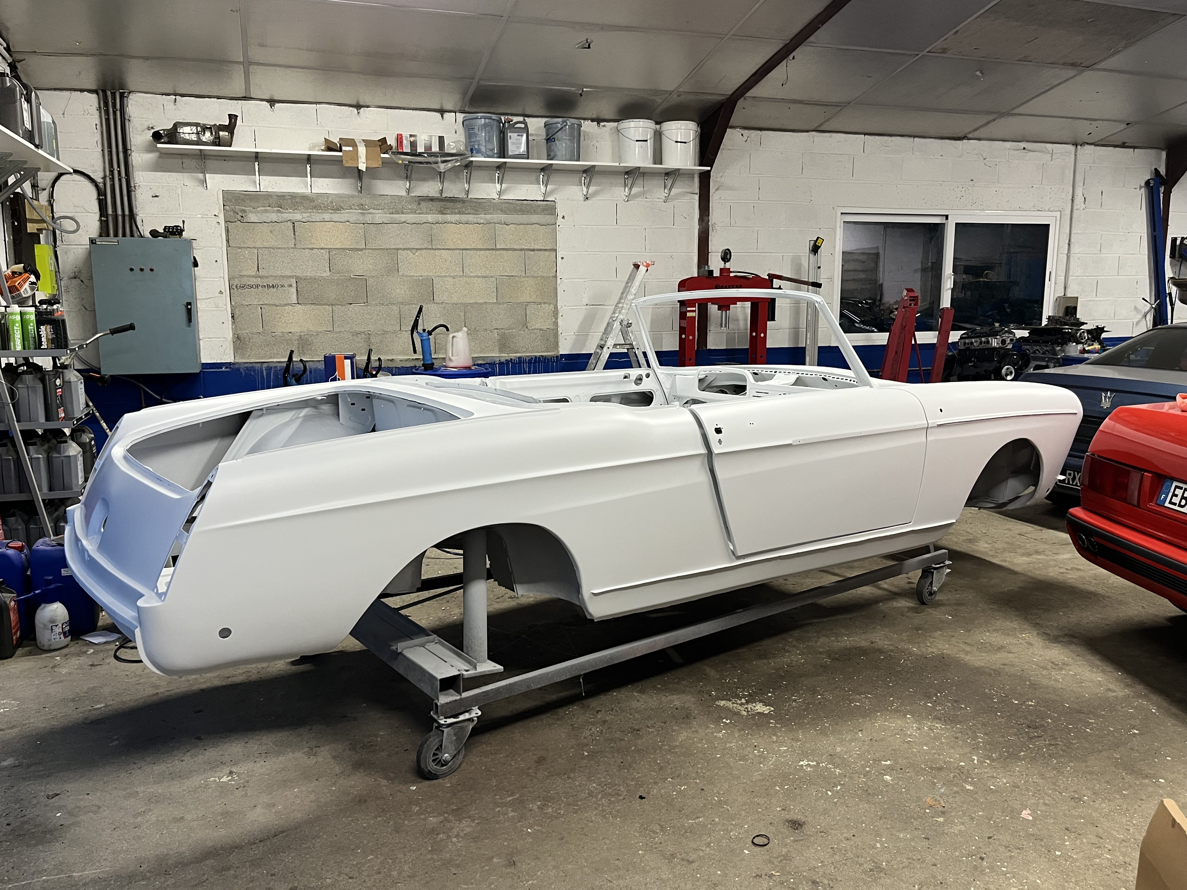

Re: divers travaux

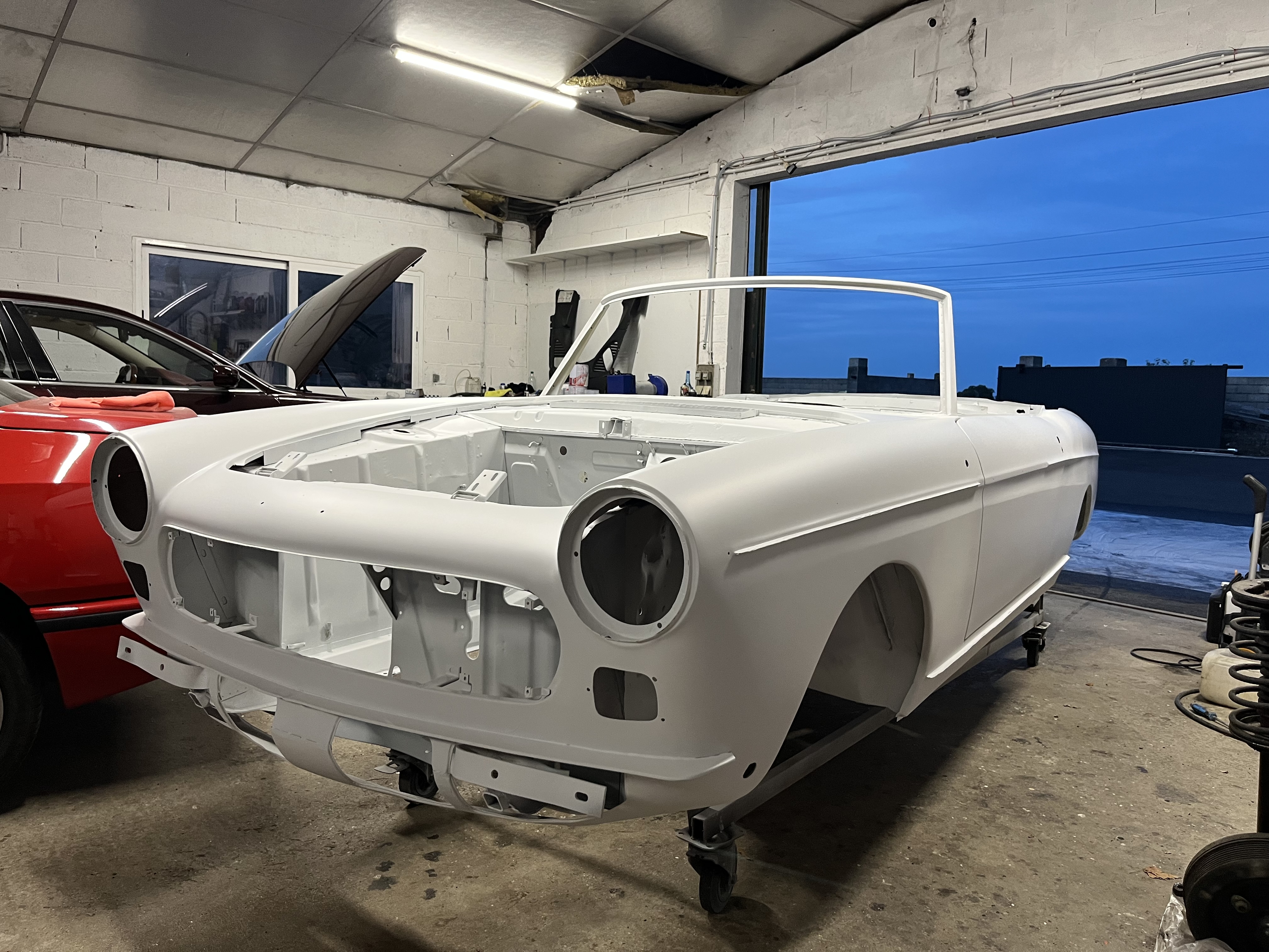

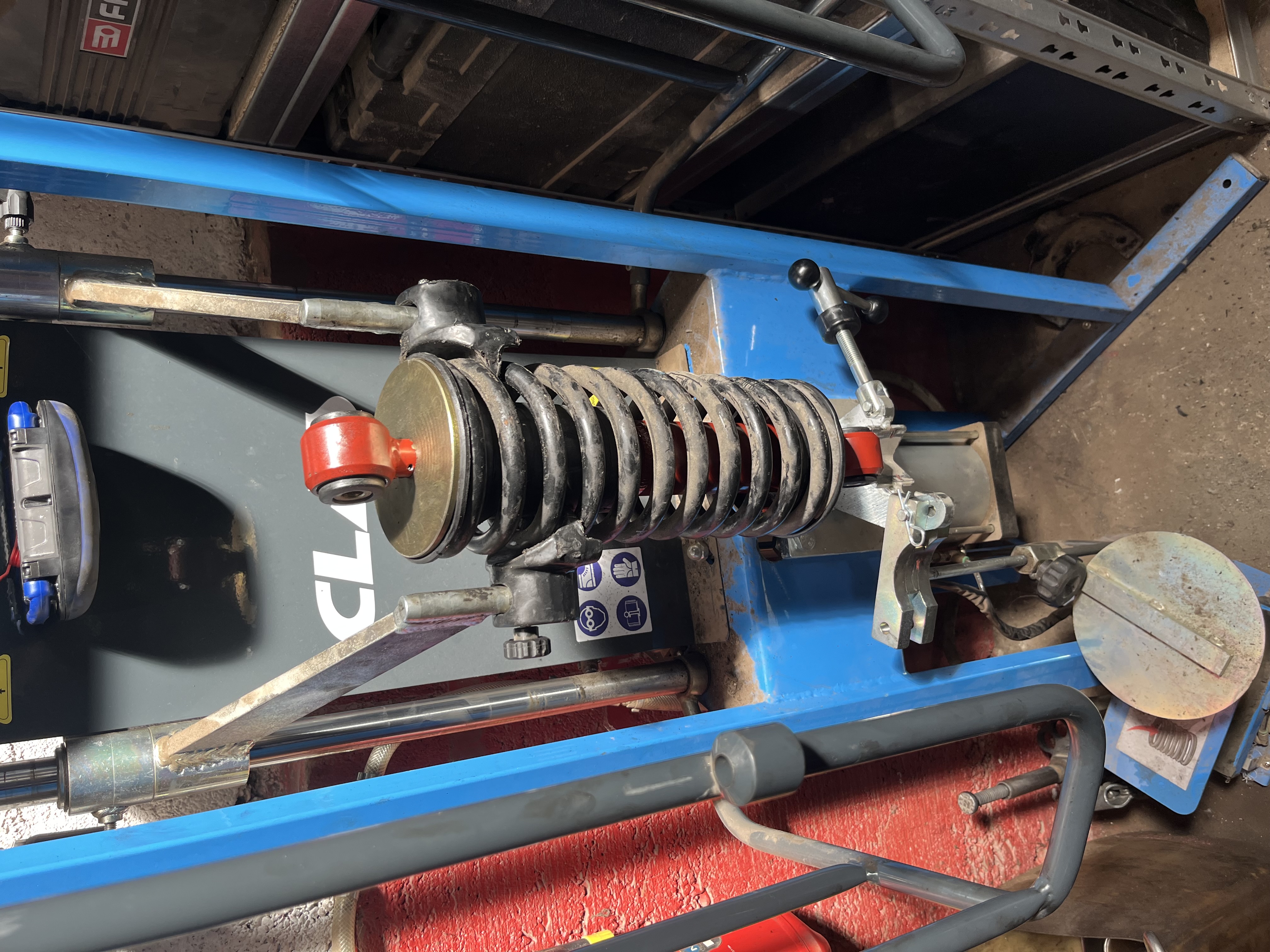

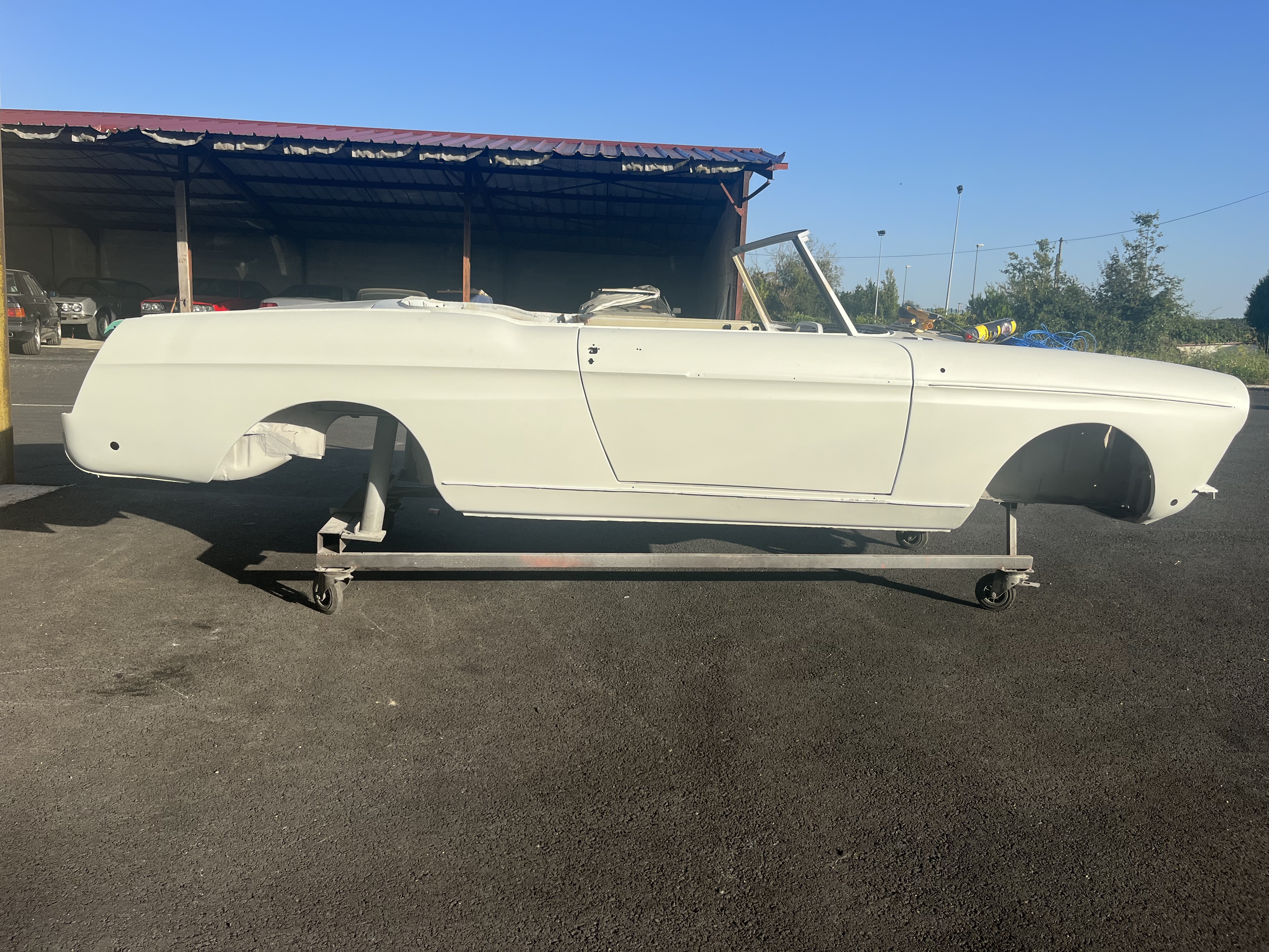

Quelque nouveautés

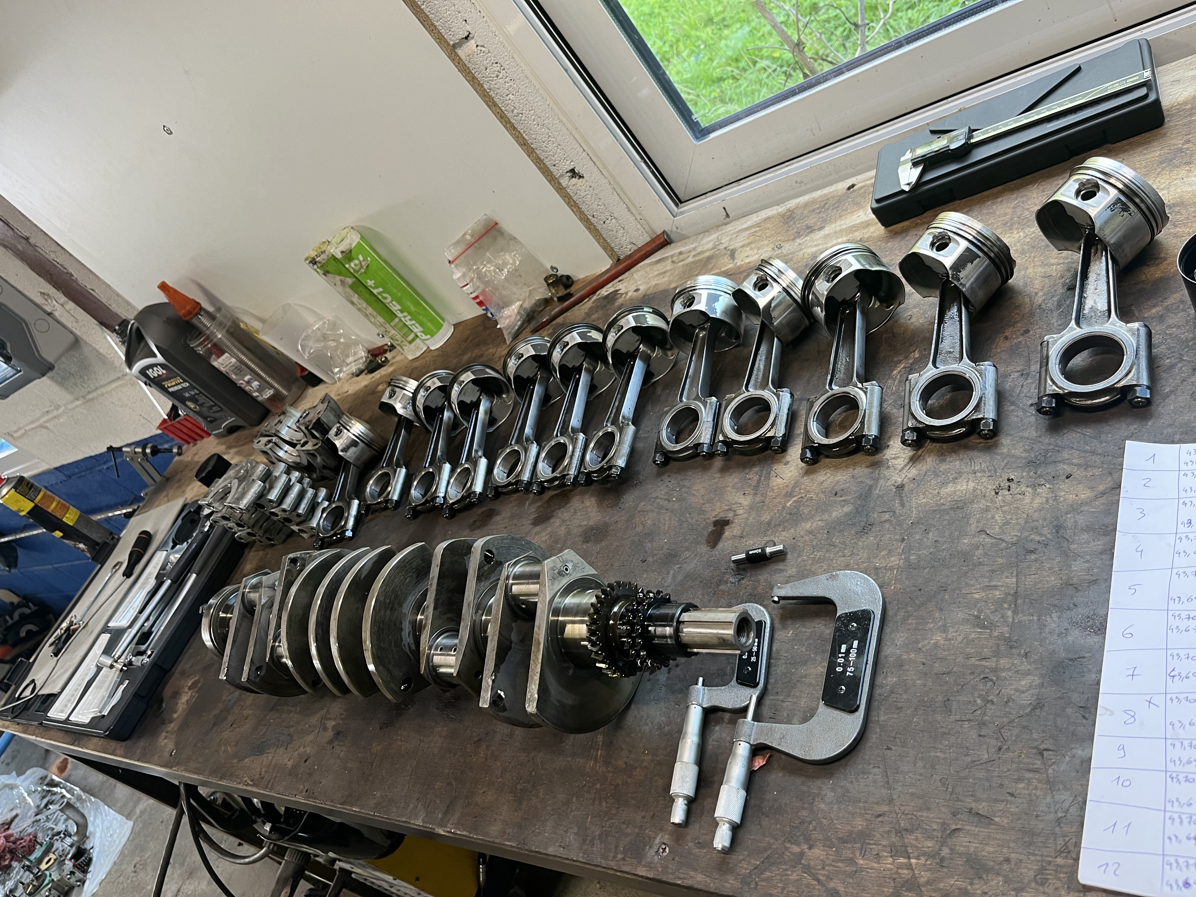

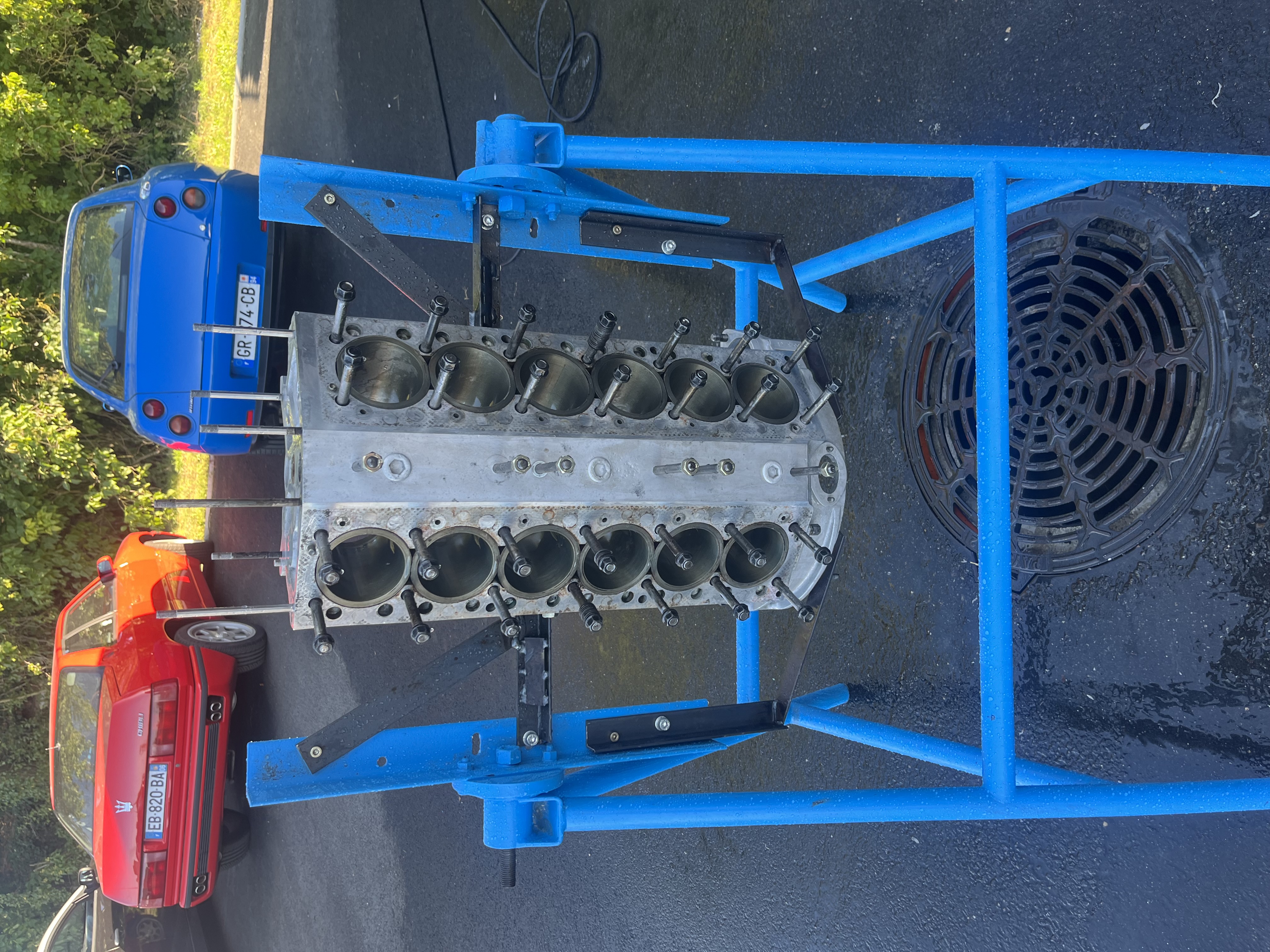

Re: divers travaux

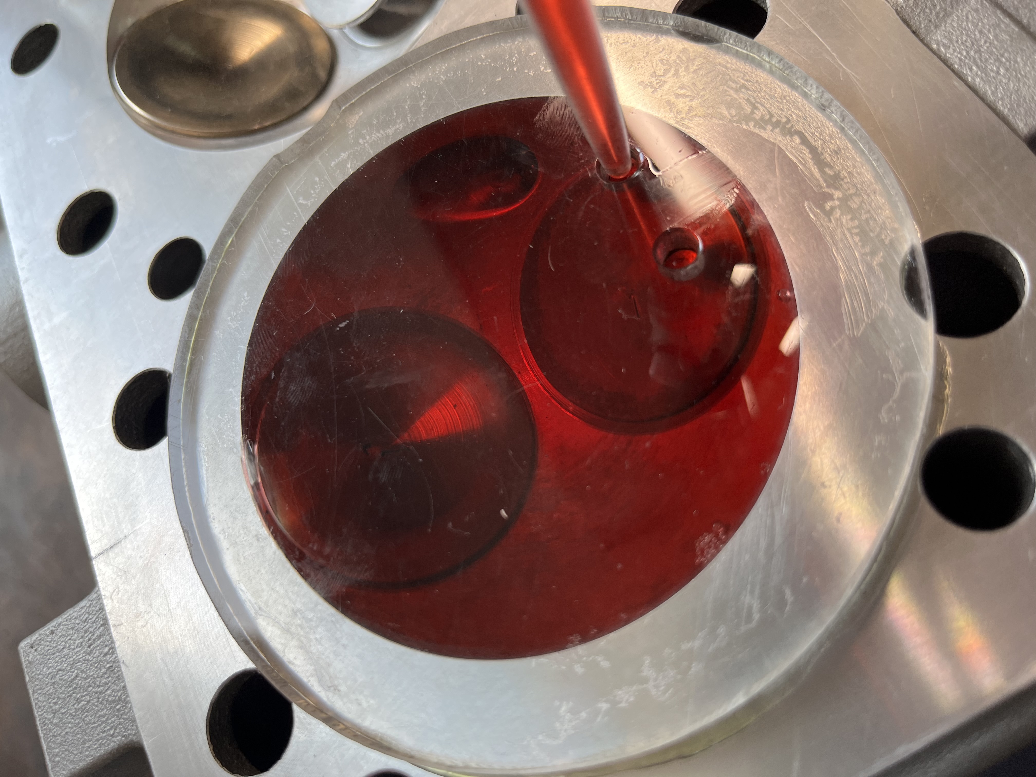

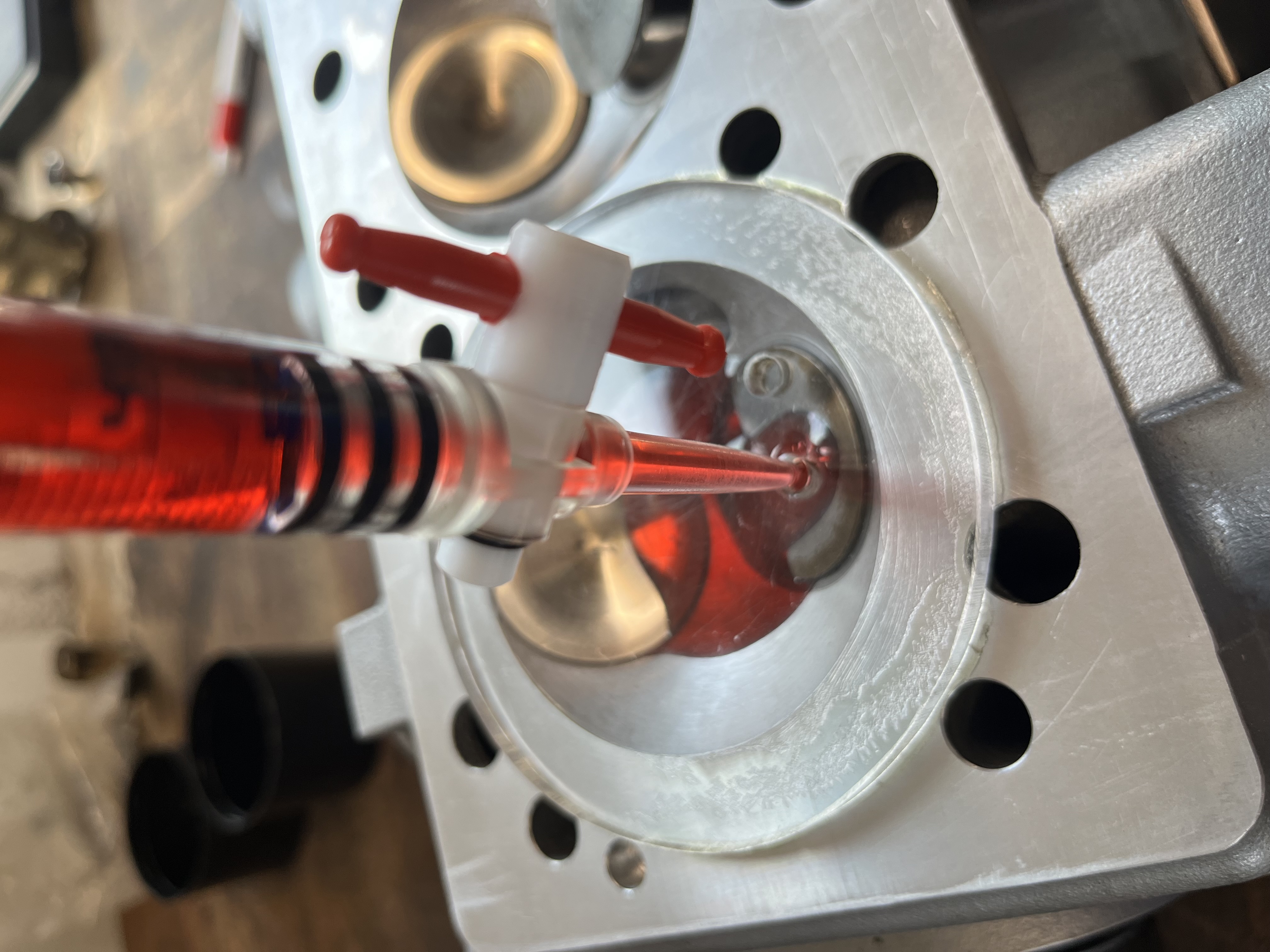

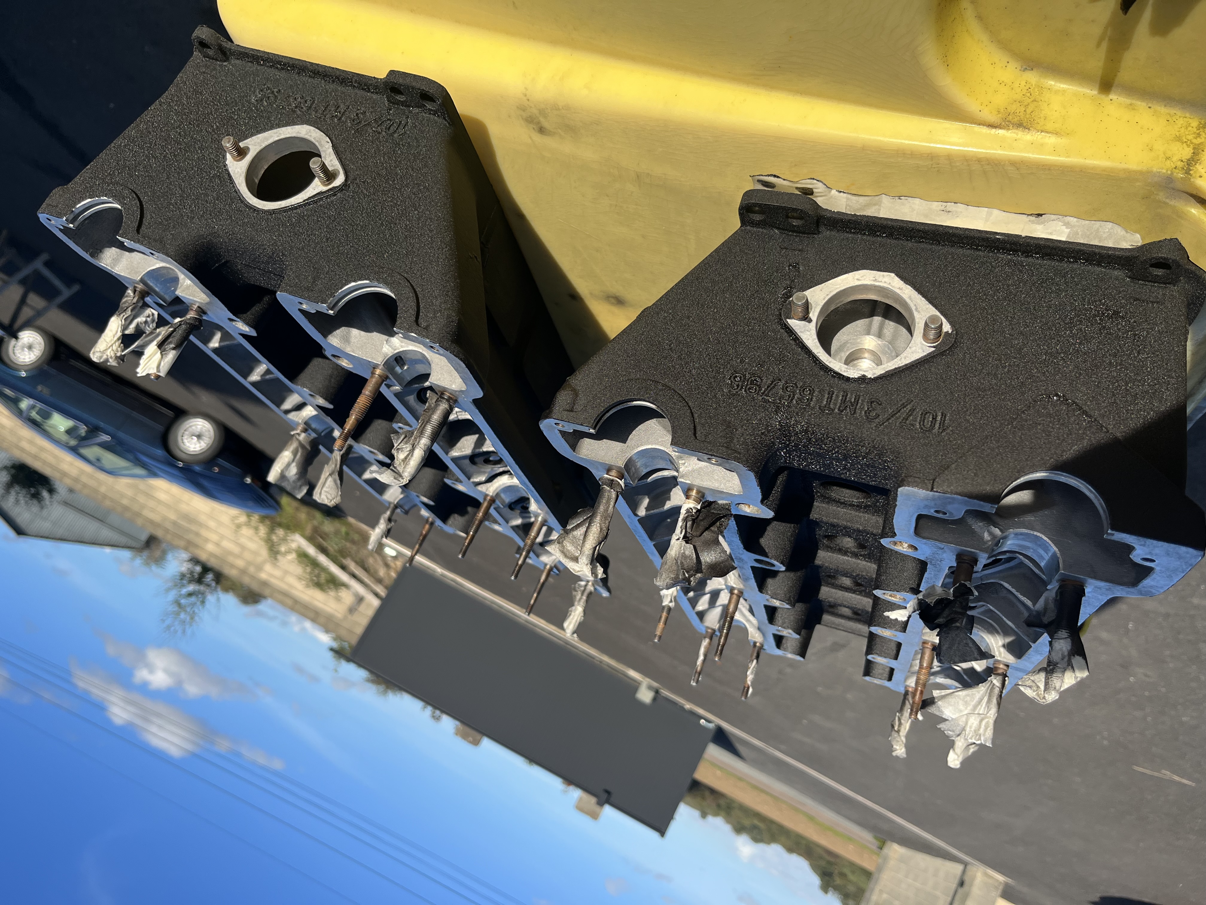

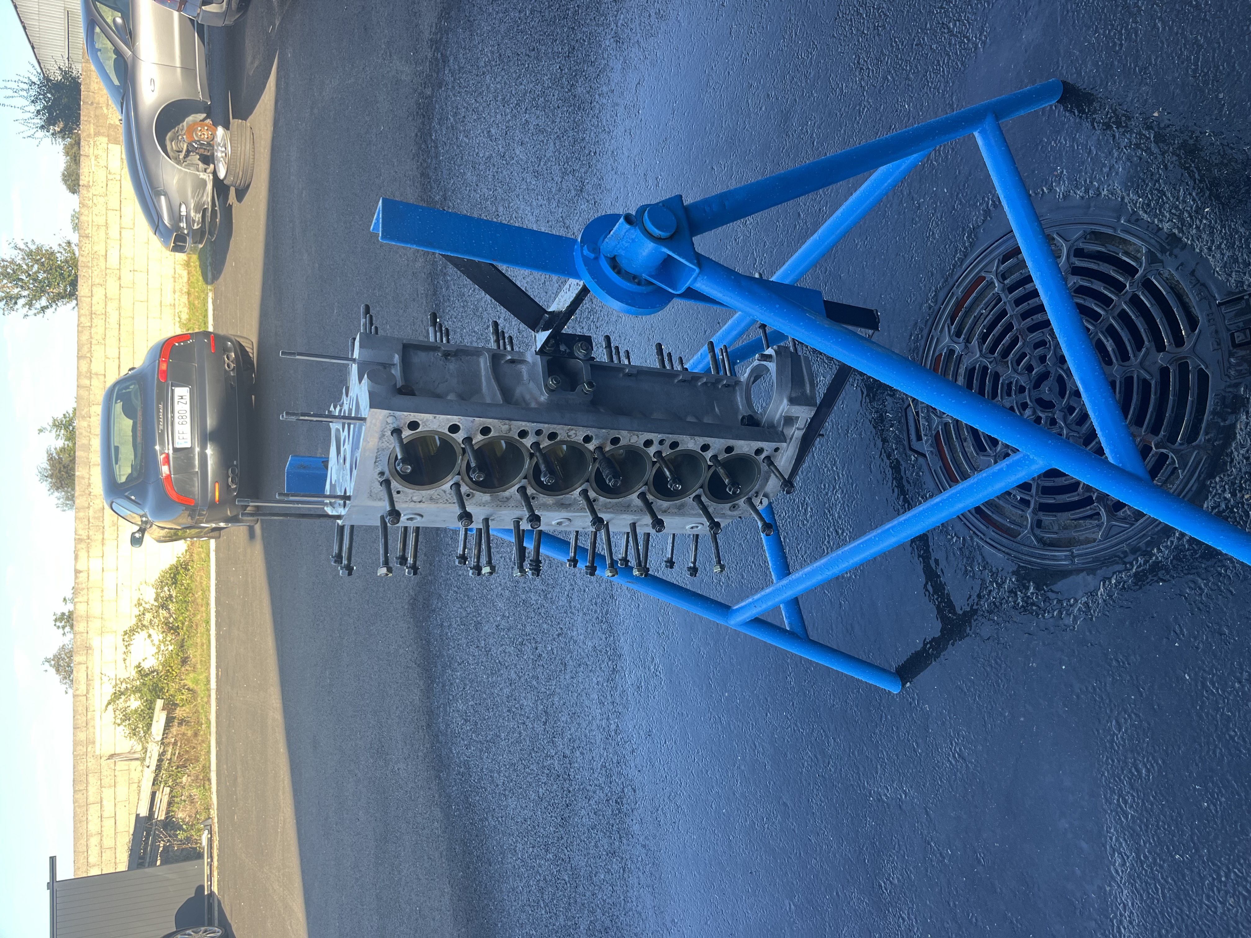

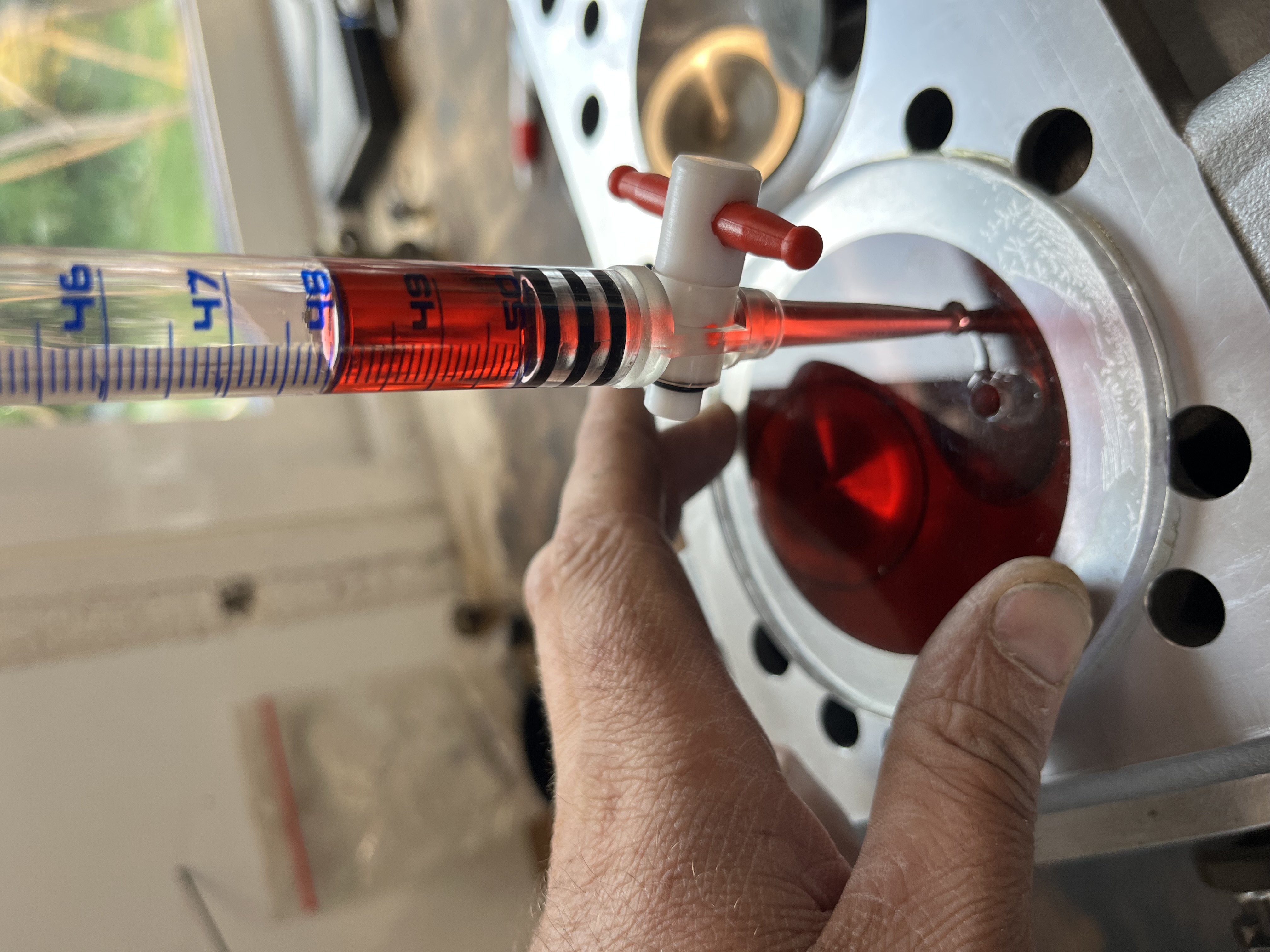

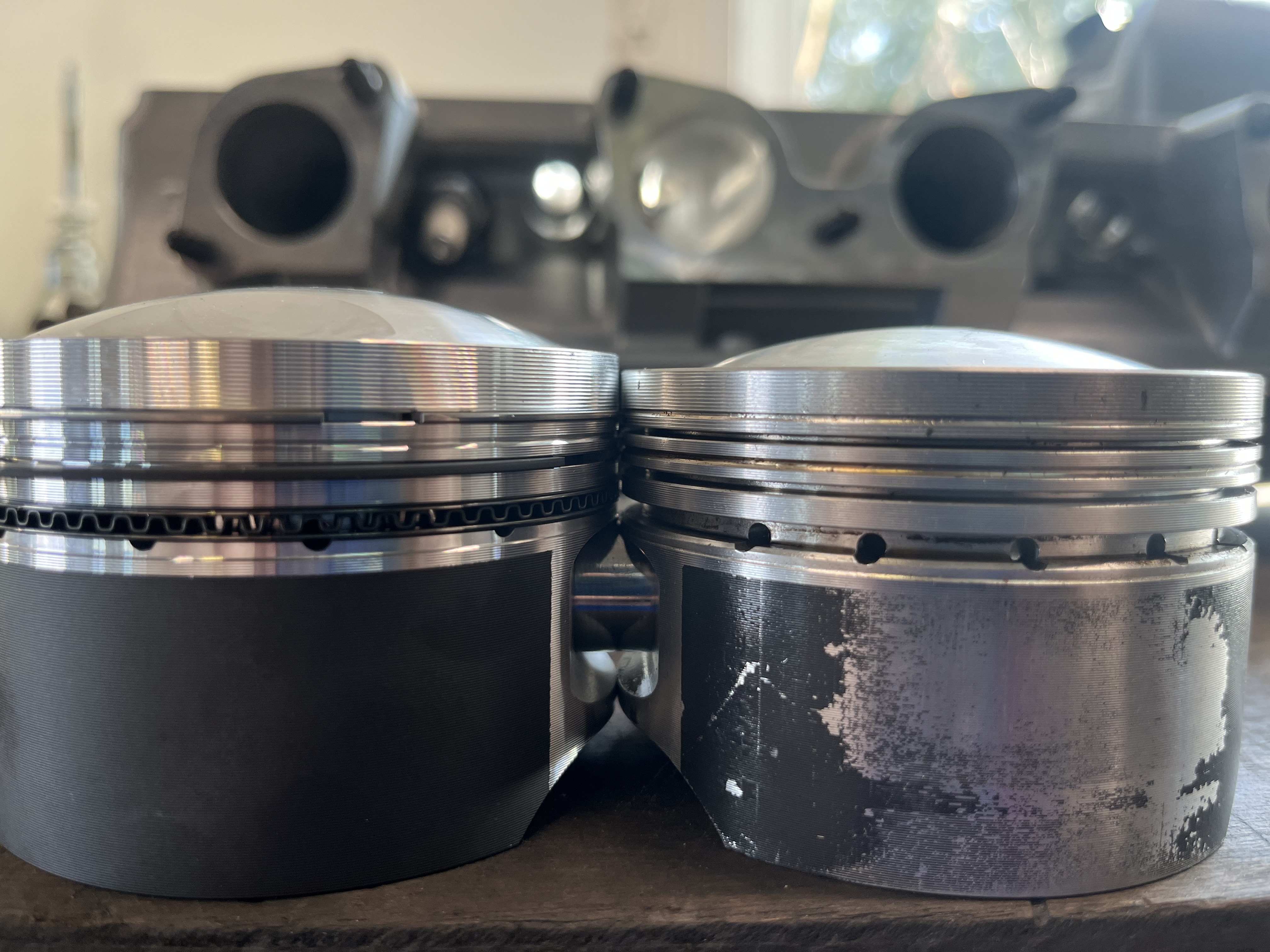

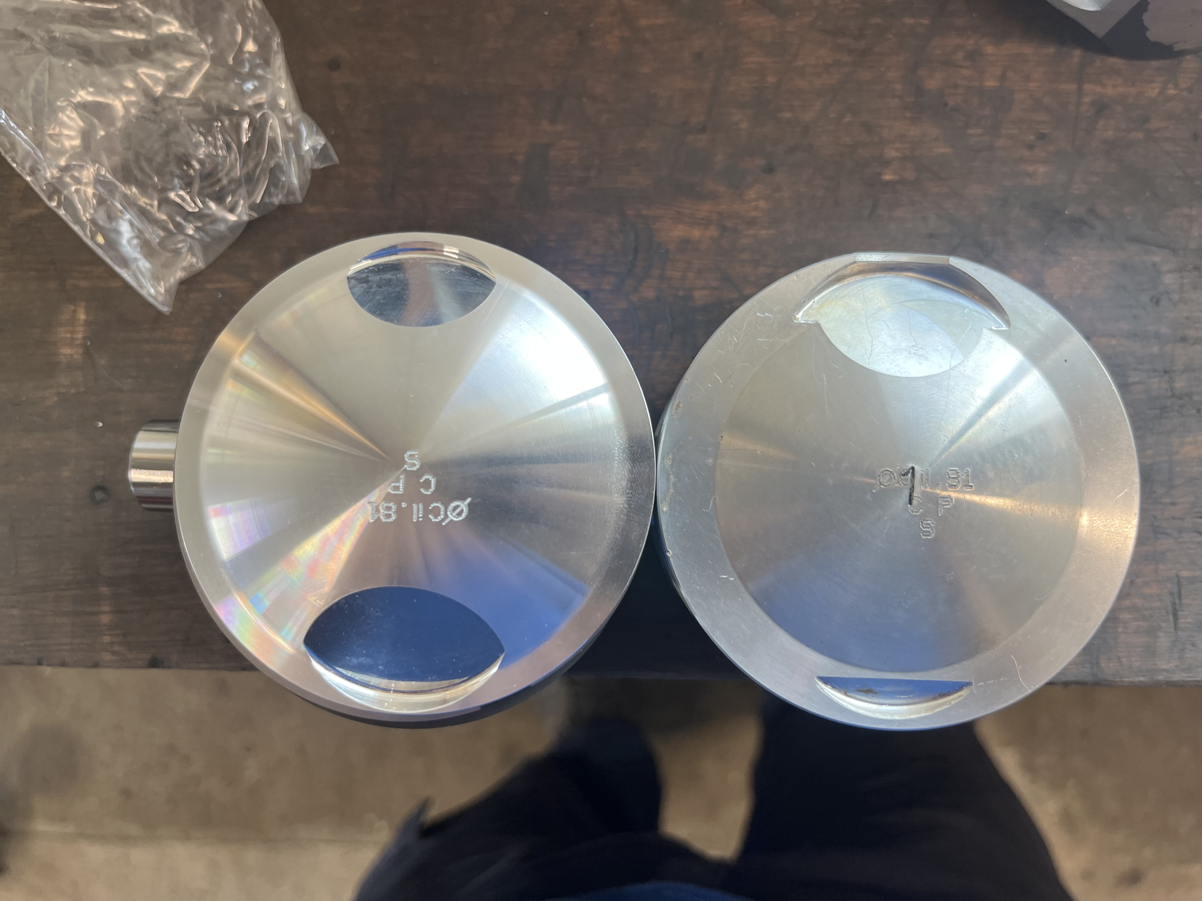

Prise du volume de la chambre de combustion de la culasse afin de pourvoir re fabriquer des pistons sur mesure.
Vu que les culasses sont neuves. ( les vielles rabotées de 2mm avec le temps et le bloc de 0.8mm.
J’ai dû tout reprendre et calculer pour avoir un taux de compression au top pour son fonctionnellement.
D’après mes calculs. Avec un joint de culasse fait également sur mesure de 1.8mm j’aurai un taux de compression de 10.6.
Re: divers travaux
Avec tous ces projets, ça se mélange. Il vient d'où ce v12, une 365?
10.6 de compression, c'est bien plus que ce qui est d'origine non? Même pas peur.
Enfin, d'un autre côté, tant qu'à signer un chèque pour refaire son v12, autant que ça vaille vraiment le coup et qu'il ressorte avec plus de pêche qu'avant.

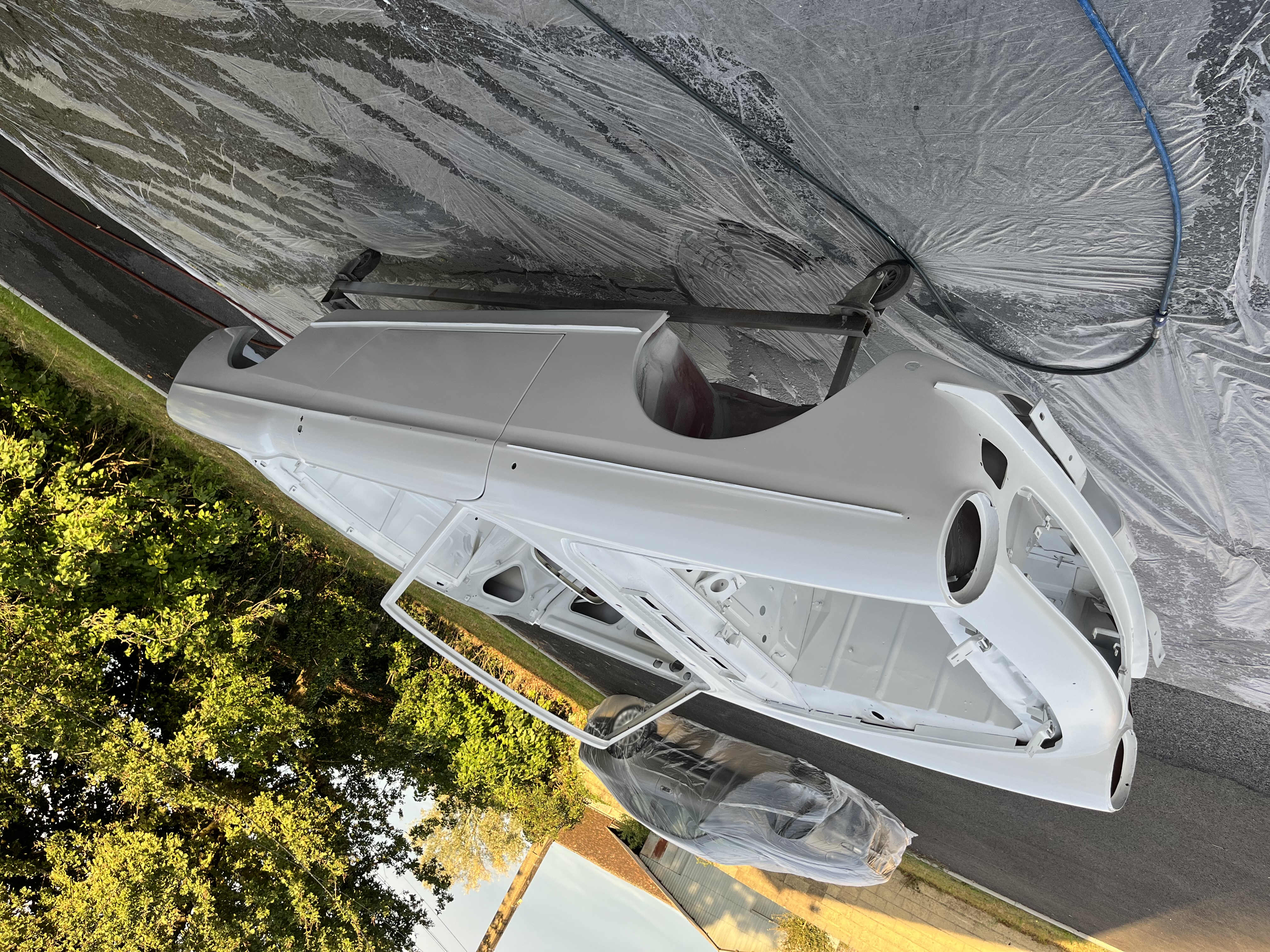

- Messages : 8353
Re: divers travaux
Perso, pour une ancienne, je préfèrerais un taux plus conservatif, 9 ce serait déjà pas mal.

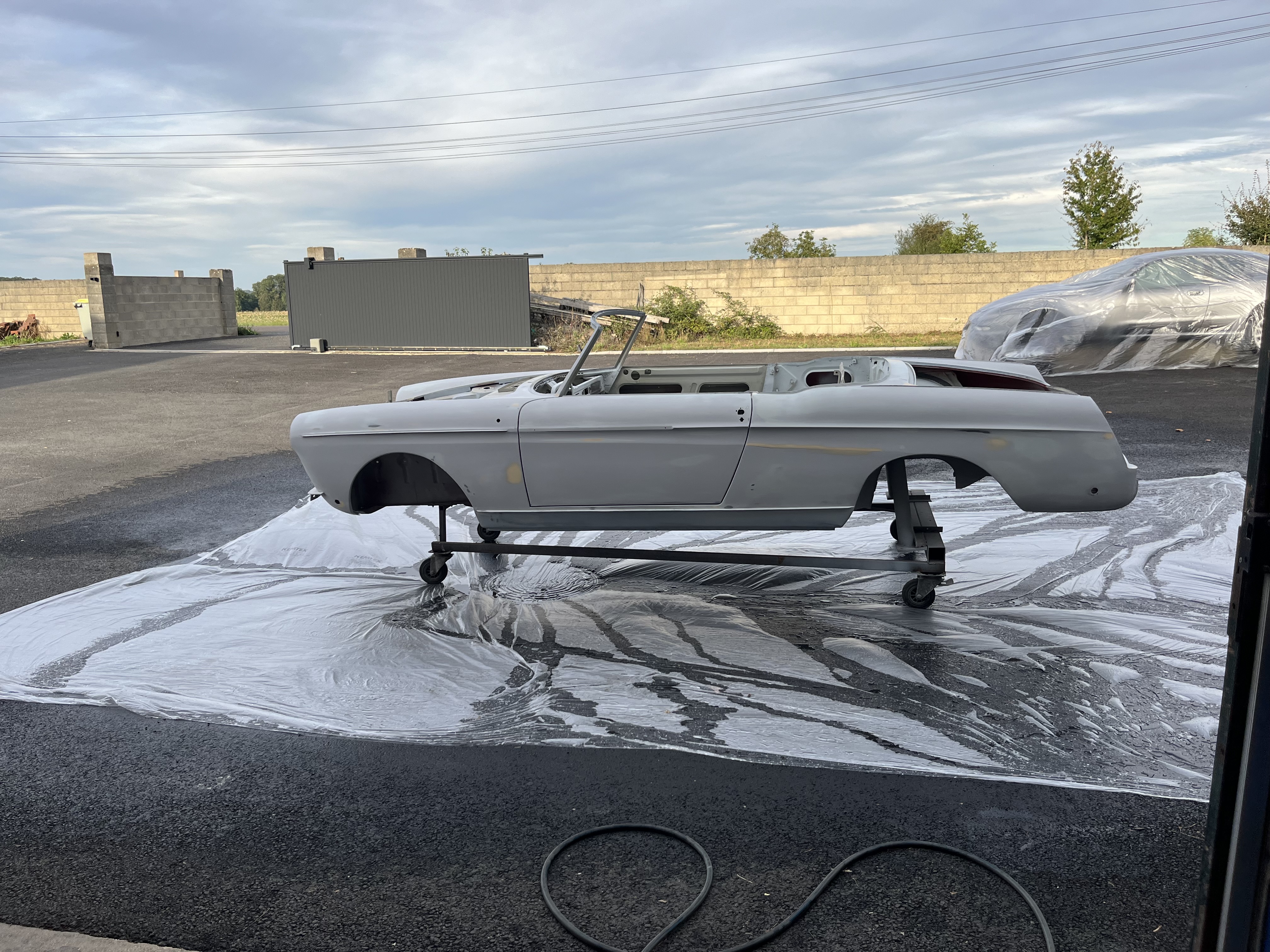

Elle sert à quoi vraiment la bâche dans la cour: récupérer les eaux contaminées par la peinture?
- biturbo1984
- Messages : 2996
- Localisation : 89
Re: divers travaux
d'origine c'est 9 oui, mais sur certaines configurations certains sont montés jusqu'à 12/1
donc c'est un très bon compromis, sachant que les essences actuelles sont quand même quoi qu'on dise, meilleures. augmenter le rapport ne fait pas de mal et ca brule mieux.
bâche au sol pour protéger mon goudron .
pour être transparent, ce moteur avec les culasse neuve et tout ce qui va autour facture final +- 55k + de la carrosserie , pneu etc..

C’est zoliiii
- Cedfred
- Messages : 4911
Re: divers travaux
un travail d'artiste !
