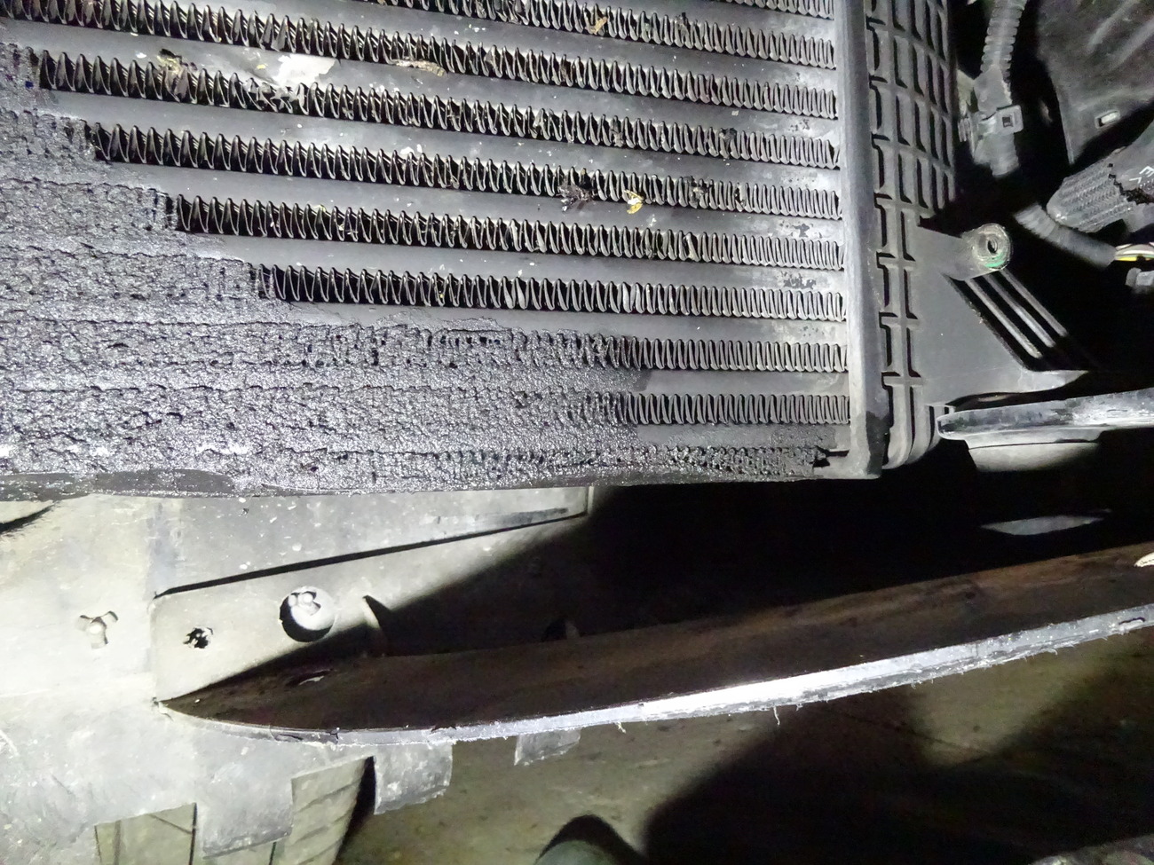

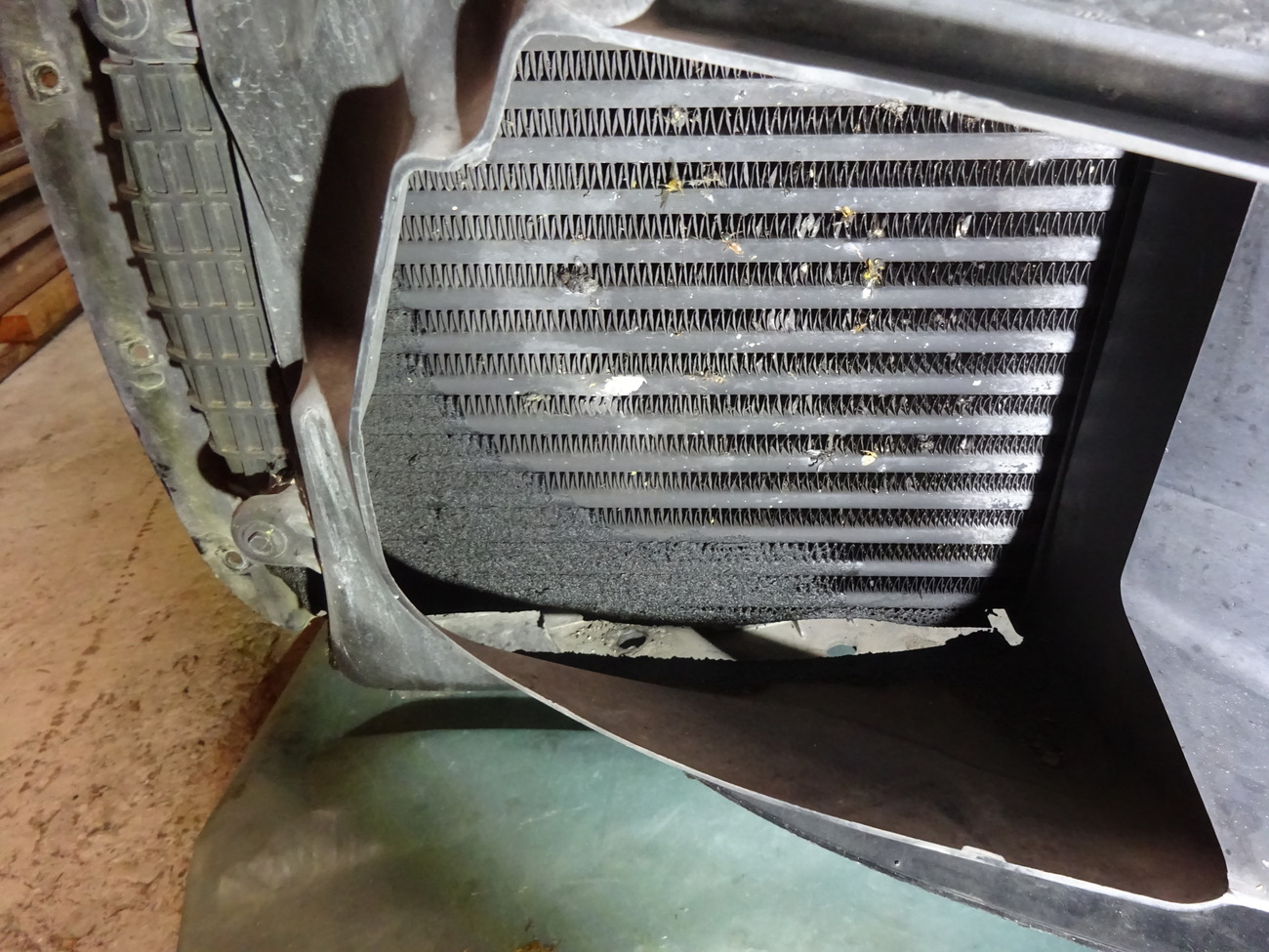

Comme j'ai tombé la face avant pour réparer les laves phares et je suis tombé sur cet amalgame de gras sur le refroisisseur coté passagé . Aucunes autres trâces de gras aillieurs que sur le radiateur ?
Cache enlevé
Le refroidisseur est un peu déformé dessous mais pas de traces d'impacte sur son cache
C'est quoi ce gras il peu venir d'ou , une fuite du refroidisseur ? c'est grave docteur ...

Peut être que la température va baisser une fois que tu auras nettoyé

Bah elle ne chauffe pas , toujours en dessous de la moitié même en montant le col de l'Arche avec les températures du moment , c'est quoi ce gras car l'autre coté c'est nikel .

Si non j'ai nettoyé ce radiateur un coup de dégraissant et un coup de souflette et c'est bon , il doit avoir une petite fuite surement mais ou ? il reste comme ça pour l'instant pas simple à sortir à surveiller donc .

Bizarre depuis le bas comme ça

Oui c'est surprenant rien autour ,'dessus sur les cotés aucunes trâces à part sur bas du déflecteur qui le recouvre ! C'est ce qui me fait croire qu'il est percé . Et la marque blanche au milieu c'est un bel impact ? un cayou peut être , mais là pas de trace de gras à cet endroit . En tout cas pas de fuites d'eau ou d'huile depuis que je l'ai les niveaux ne bougent pas .

Etrange pour une fuite, c'est de l'air à l'intérieur, sous pression donc il sort en cas de fuite, je ne vois pas comment tant de trucs s'accumuleraient.
C'est peut-être des dépots liés à l'air qui refroidit l'intercooler, j'imagine que si tu roules sur des routes empoussiérées, avec les années, ça s'est accumulé et ça a cuit et recuit avec la température.
Dans tous les cas, en nettoyant, ça va vachement améiorer le refroidissement, et du coup probablement les perfs.
