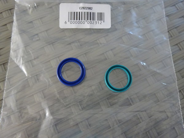

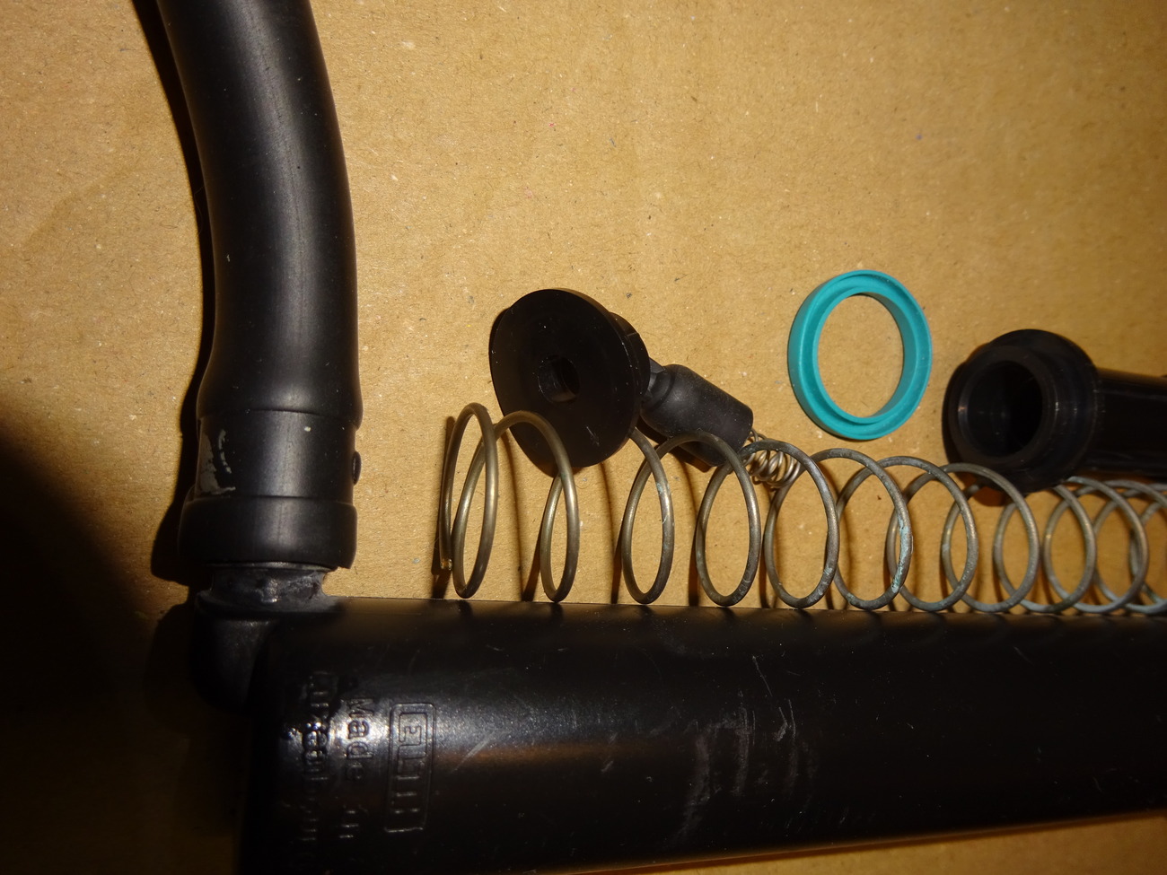

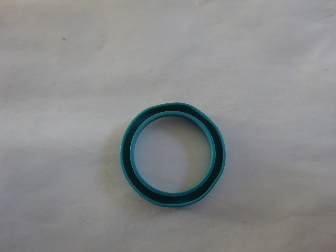

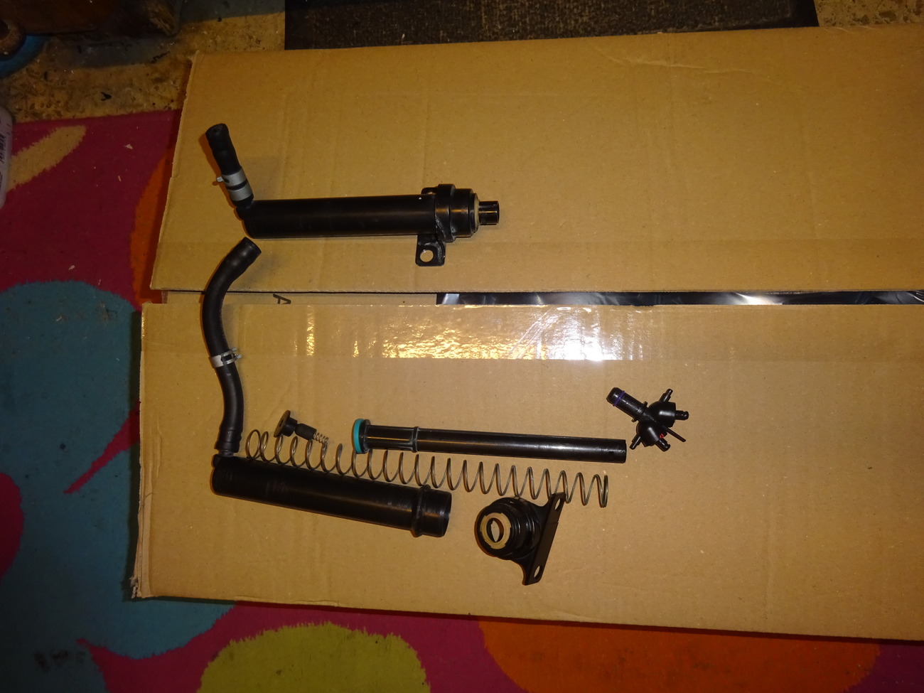

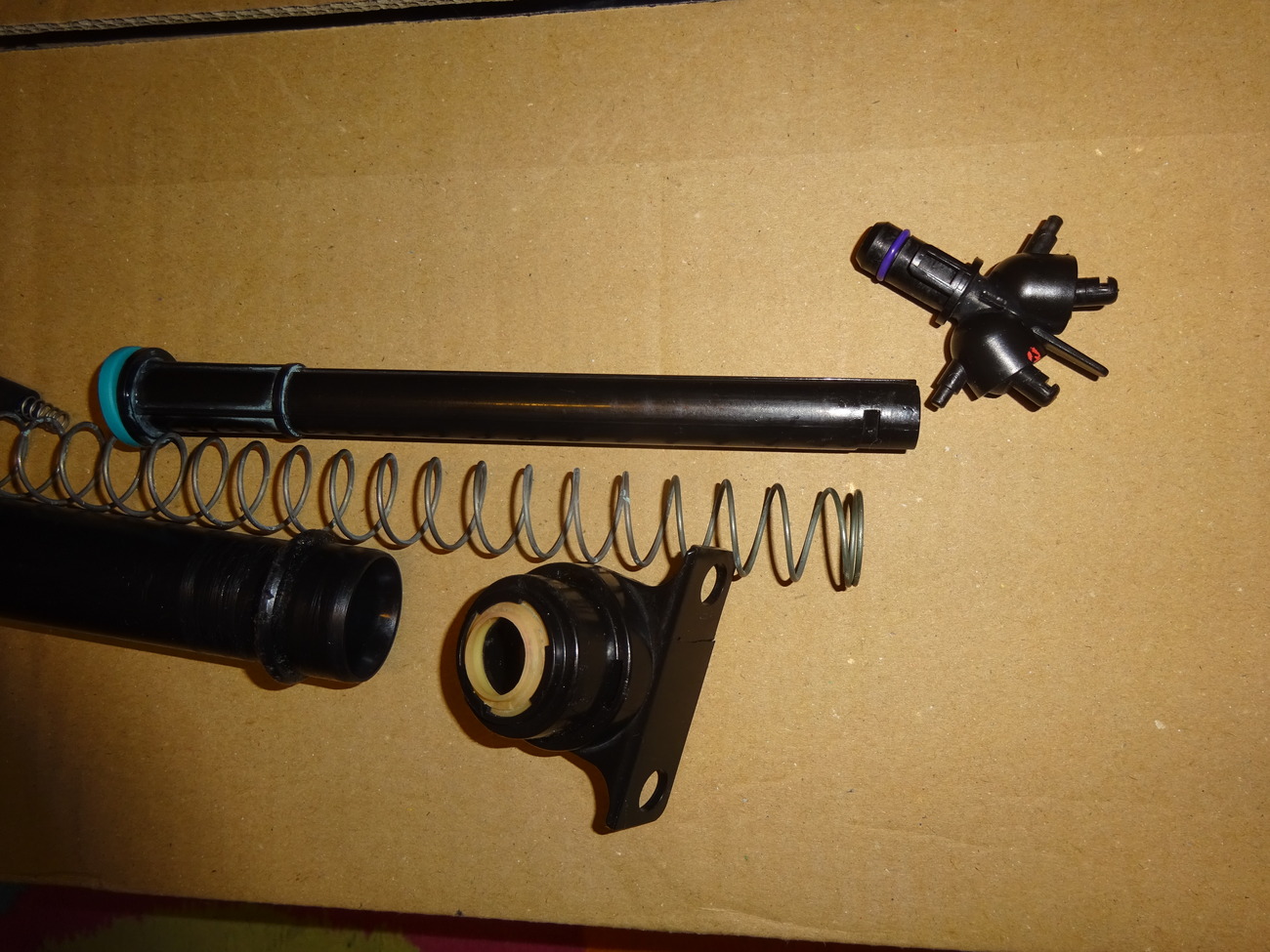

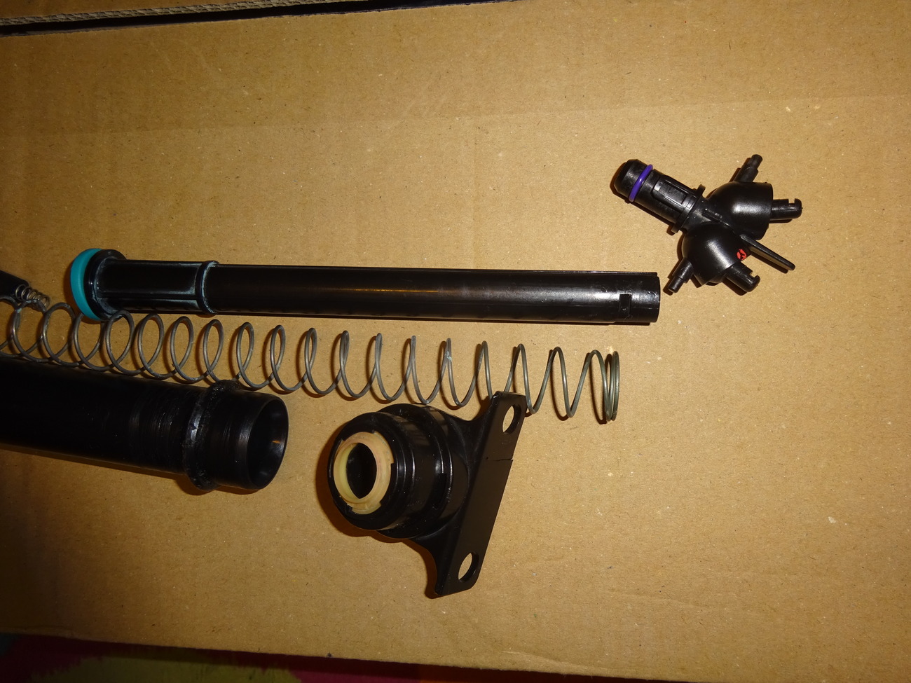

Hier j'ai tombé la face avant de ma Ghibli III histoir de résoudre mon soucis de fuite sr les laves phares , enfin fuites pas vraiment c'est plutôt un geiser le liquide sort sous pression entre la tige du piston et ce genre de joint blanc sale coincé dans la tête du piston . En fait ce n'est pas un joint il sert juste à guider le piston , le joint est à l'interieur il est de couleur bleu et est devenu très dur . vu le prix de la pièce à plus de 200 eur le piston en plastique :o j'ai décidé de l'ouvrir et j'ai trouvé des joints de même dimensions je les attend
Voilà à quoi ça ressemble .

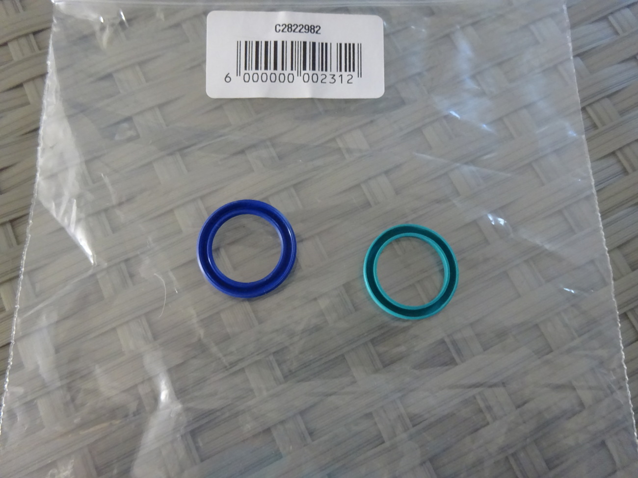

Voilà j'ai recu les nouveaux joints j'en ai remonté un ça n'a pas l'air de fuir juste essayé verrin rempli d'eau et en souflant pas de fuite contrairement à avant avec le vieux joint , à voir donc en fonctionnement
j'ai ouvert le 2è piston et voilà le vieux joint , bizarre ses déformations d'ou les fuites bien sûr
en bleu le joint neuf .
Et donc celui d'origine déformé ??

Oui bien sûr chez 123 Roulement
voilà ce que j'ai commandé
https://www.123roulement.com/joint-etan ... x24x4-pu94
Attention très très délicat à ouvrir ces pistons plastique cassant ils sont tenu en place par 2 rivets alu têtes larges de 6 mm qu'il faut percé et trouver un truc pour les refixer , pas encore remontés je ne trouve pas ses rivets ?

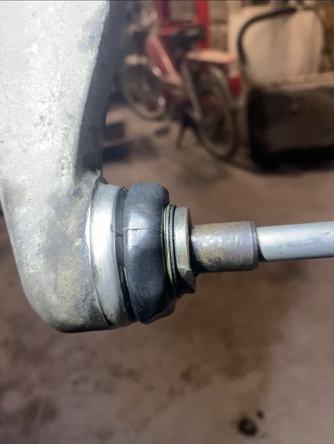

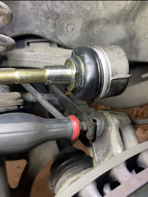

Pour la 3200 c’était changement des soufflets de triangle arrière.
Greg
