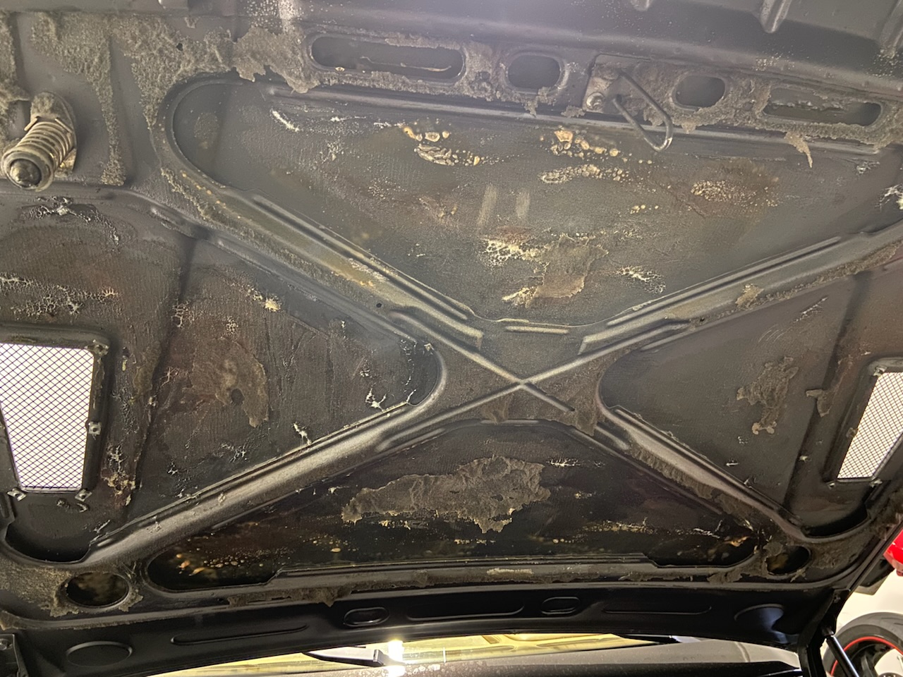

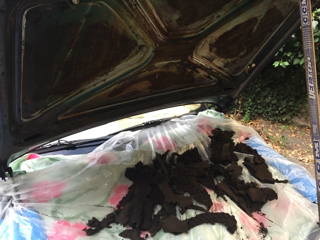

Pour ceux qui ont déjà remplacé l’isolant du capot moteur, vous avez fait comment pour retirer les résidus de colle ?
C est une vraie grosse galère. Je me souviens avoir insulté l ingénieur qui a eu cette riche idée.
Il me semble nettoyant frein et brosse
Je n ai pas encore installé de remplacement.
Sur les evo, c est un feutre forme.
Arese en a, mais a un prix qui me fait rechigner…
- FinkBrau
- Messages : 1315
- Localisation : 57
- Localisation : Metz
J’ai trouvé le mien chez biturboparts via Facebook pour un peu plus de 100€, j’ai trouvé ça relativement correct.
En fait je me tâte à coller par-dessus les restes de colle après avoir enlevé le plus gros. J’ai essayé le décapeur thermique mais ça fait aussi venir la peinture et j’ai peur d’abîmer aussi la peinture extérieure.
Comme tu le vois ça fait des traînées de vieilles colles marrons. J ai essayé le diluant mais ça enlevait tout
