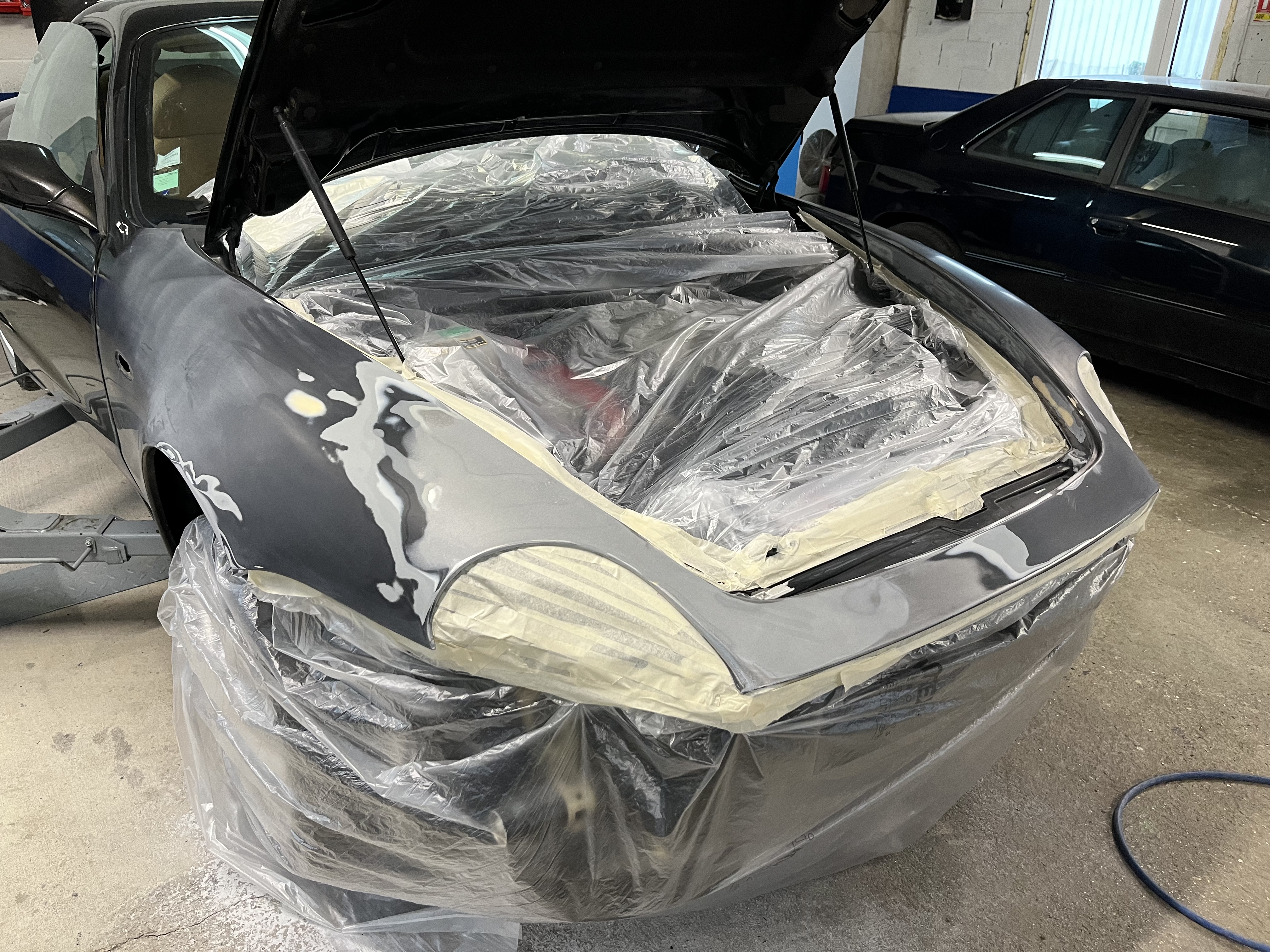

Début de semaine peinture

Comment il a pu se faire ce trou dans la gorge?

je pense qu'elle a eu un gros choc avant, rien n'est en ligne et le bloc aile avant a été remplacé, il y avait du mastic partout, j'ai tout descendu a la calle pour que ce soir le plus fin possible, dessouder et redresser les parti tordu, et le peu de mastic que j'ai utilise est du mastic alu, bien plus solide que le jaune ou blanc habituel, sa ne bougera plus, ou d'ici 15 ans, car ca reste du mastic ca travail un jour ou l'autre il faut pas le nier.Froggie a écrit :Comment il a pu se faire ce trou dans la gorge?![]()

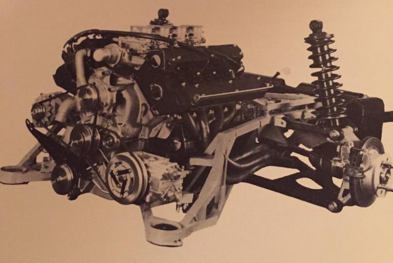

Comment a-t-il pu se casser ce berceau? je croyais qu'il était surdimensionné!
En tous cas ta réparation soudée/triangulée, c'est du lourd

Je suis plus d’avis à dire le contraire. Elle sont toute tordue.. faux châssis pas suffisamment robustes et structures caisses qui pourri dans les bas de caisse

Là tu m'apprends qqch.biturbo1984 a écrit :Je suis plus d’avis à dire le contraire. Elle sont toute tordue.. faux châssis pas suffisamment robustes et structures caisses qui pourri dans les bas de caisse
Je croyais que les Bora étaient lourdes à cause de ce berceau démontable costaud, surtout quand on voit l'épaisseur des tubes et les triangulations, le moteur venant ajouter à la rigidité:
Est-ce que l'acier est bas de gamme ou les triangulations/soudures mal faites? Ou alors la fixation du moteur au berceau par des jonctions trop faibles?
Concernant la corrosion, c'est sûr que si on ne fait pas attention (tôles mal traitées), les bas de caisse pourrissent...
