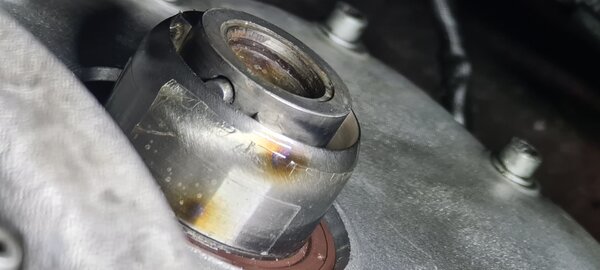

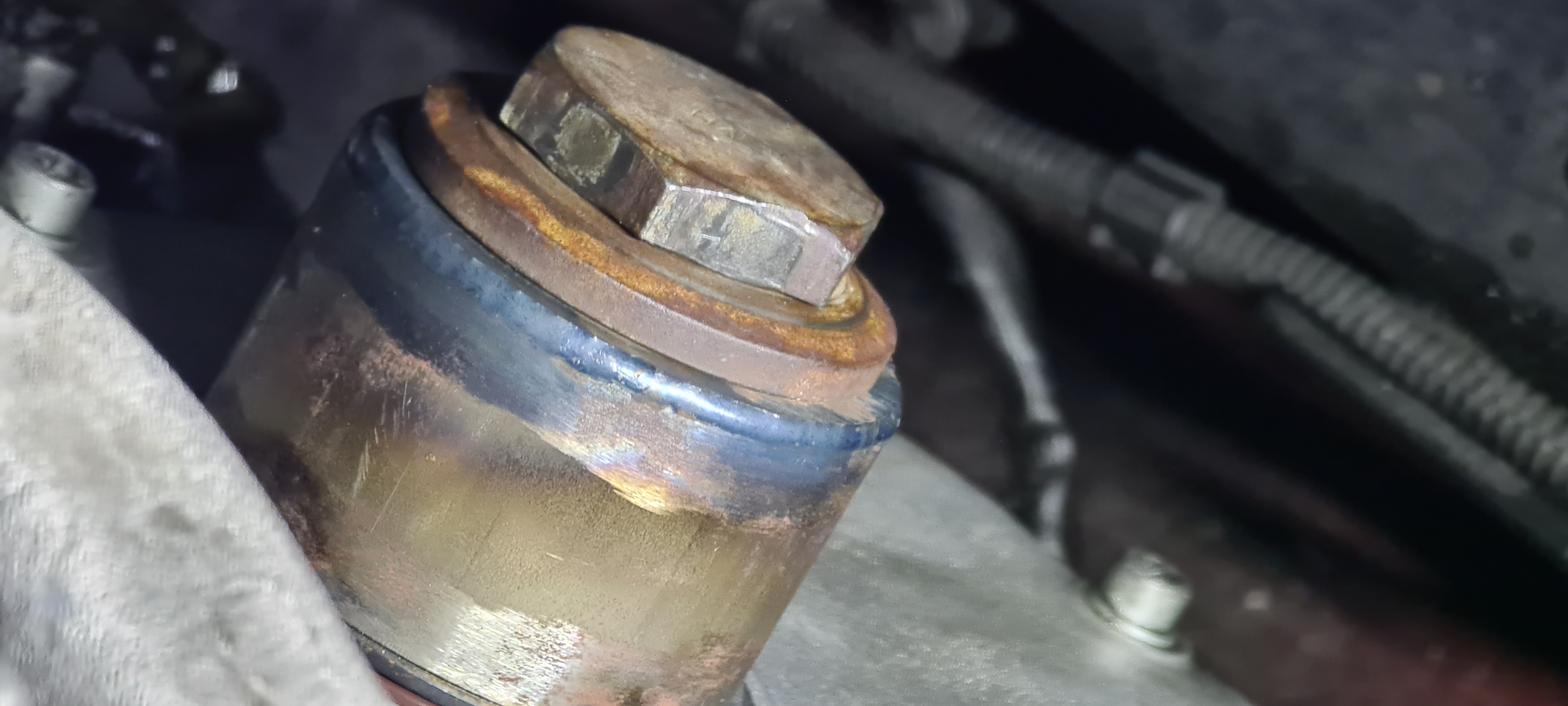

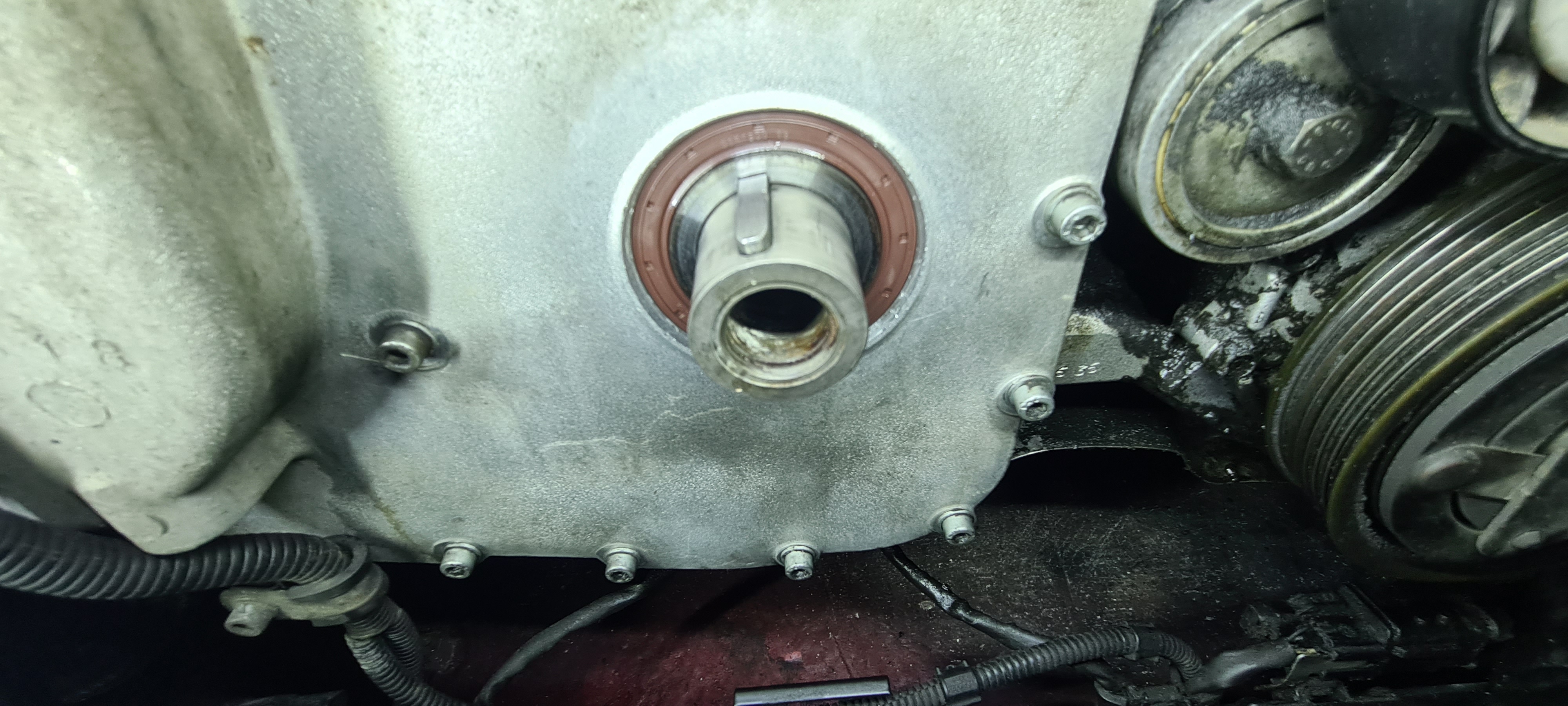

Maintenant dernier point concernant le joint de vilebrequin...que j'ai changé 3 fois.....La raison......une arrête saillante sur le vilebrequin.
Faite attention, mon vilebrequin avait une arrête saillante et les joint de vilo ce coupais en les remontant. Ma 4200 date de 2003 et j'ai cru comprendre qu'ils avait ensuite fais un chanfrein à ce niveau du vilo !!

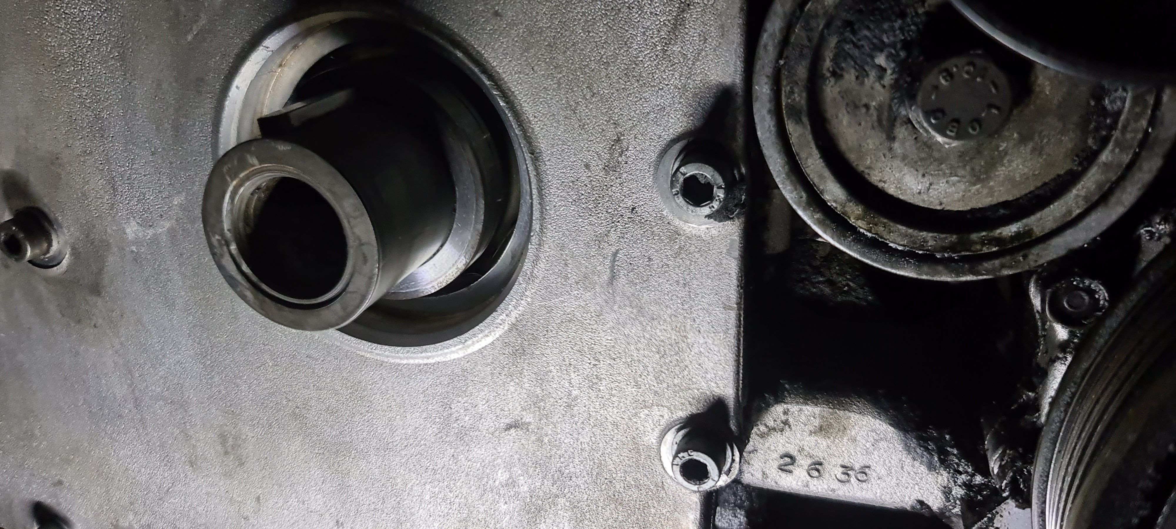

Pour ma part j'ai dû usiner une base de guidage pour passer cette arrête et une cloche pour insérer le joint correctement !
Et j'allais oublier.... si vous démontez la visse de la poulie dumper, vous serez obligé de démonter vos ventilateur ou radiateur pour sortire la visse, sinon elle viendra taper les ventilateurs avant de pouvoir la sortire du vilebrequin.
L'arrête saillante de mon vilebrequin
La douille de guidage, avec la technique du scotch pour ne pas retourner la lèvre intérieur.
La cloche pour pousser uniformément le joint dans sont logement
Le joint de vilebrequin une fois mis en place
