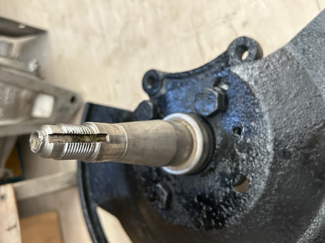

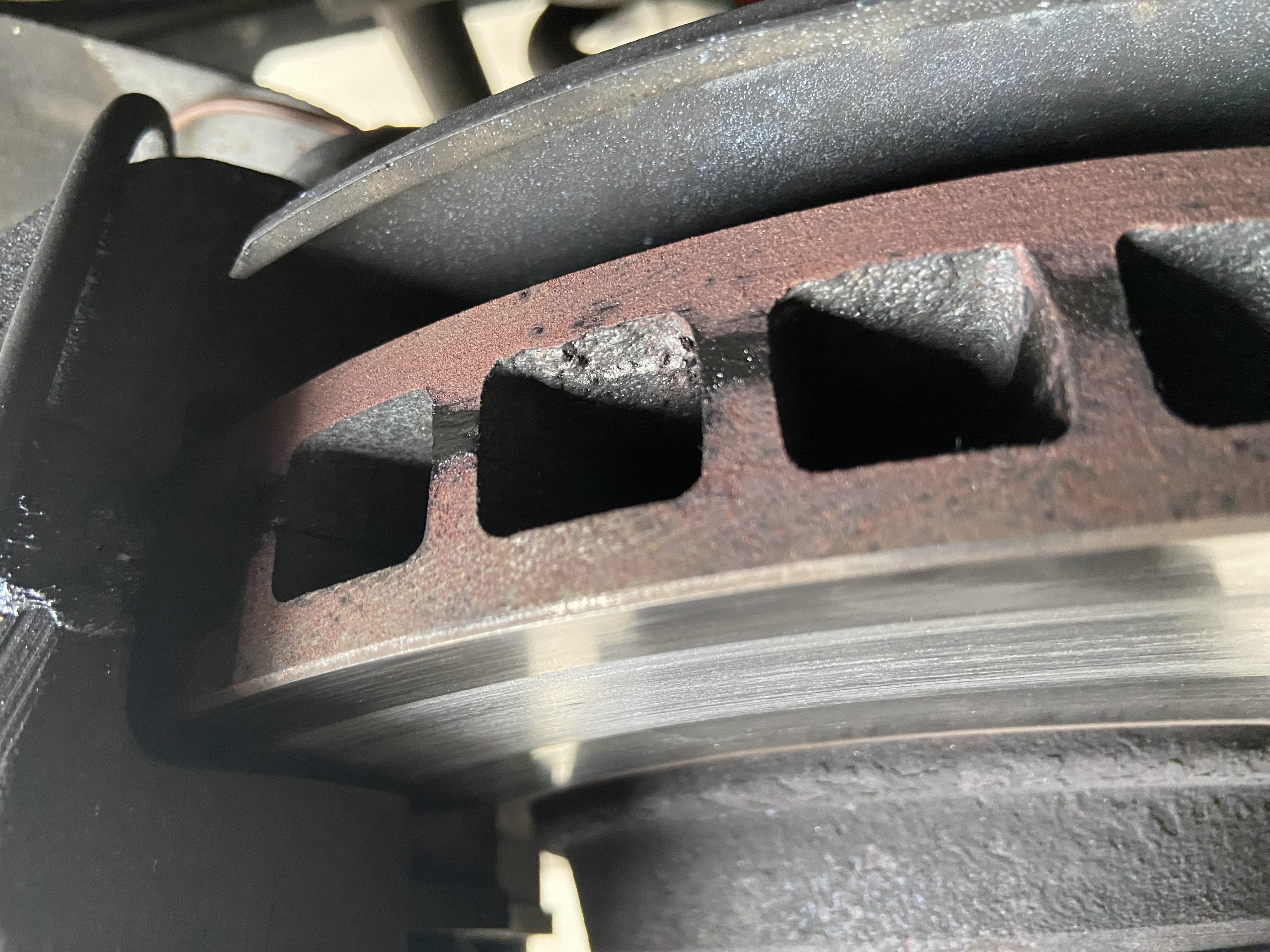

Long time no see… Je vous donne quelques nouvelles de ma Quattroporte III qui a relativement peu roulé depuis mes derniers posts. En effet, lors d’un de mes premiers tours après la réfection des suspension, c’est le roulement de roue avant gauche qui a rendu l’âme sur l’autoroute, en pleine ascension du Col de Ceignes. Heureusement pas trop loin de la maison, ce qui m’a permis de rentrer à petite vitesse.
La difficulté est venue du remplacement de la fusée avant gauche, vu l’état du pas-de-vis (plutôt un pas-de-lisse). La pièce étant déjà relativement difficile à trouver, UPS a réussi la performance de perdre 2 fois le colis entre Modena (Campana) et leur plateforme de Lyon… Finalement, une 3e fusée a été envoyée via Fed-ex a mon garagiste (avant qu’une des deux premières soit retrouvée et retournée à Campana). Bref, ma saison 2023 s’est résumée à 1 sortie au printemps et 2 en fin d’automne avant de la ranger pour l’hiver.
Tout roule maintenant, la belle est sortie ce week-end de son hivernage et je me suis même fait le plaisir d’aller au travail avec ce matin pour lui dégourdir les pistons avant sa vidange annuelle.

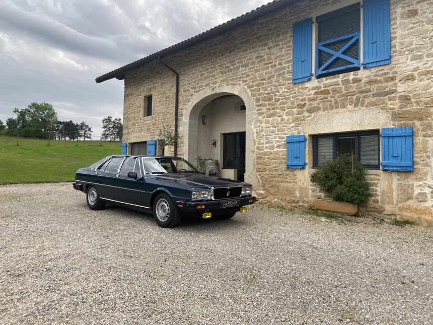

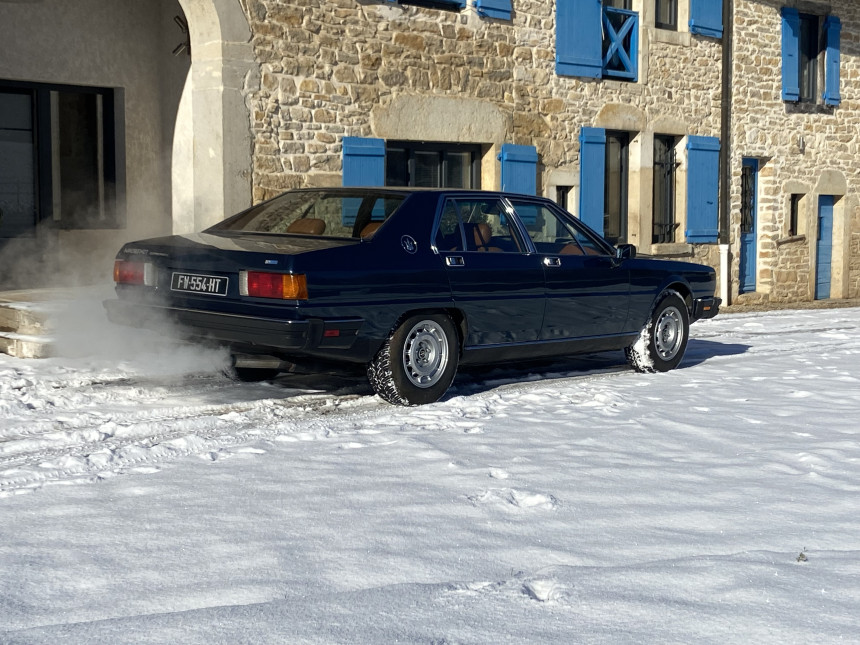

Et voici quelques photos de la (courte) saison 2023

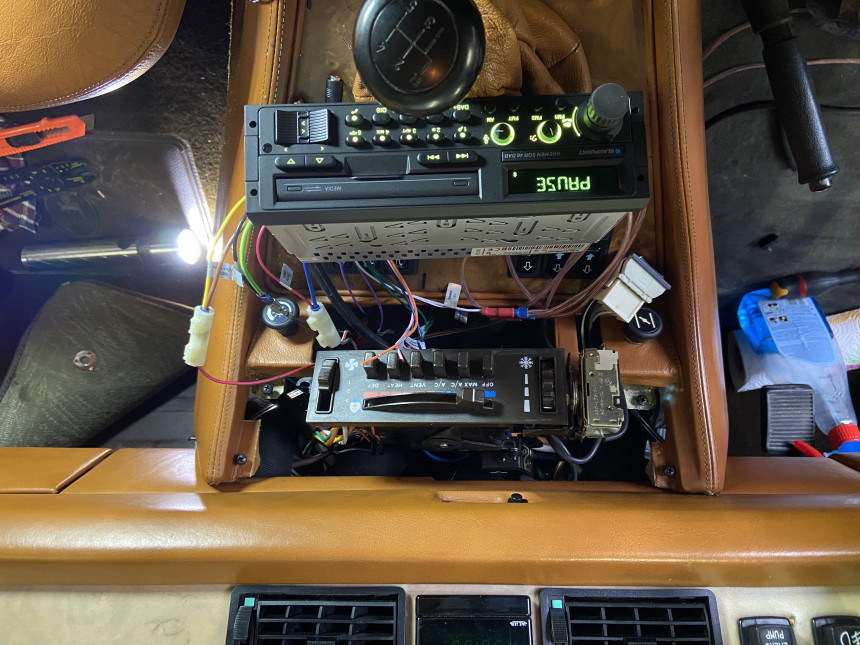

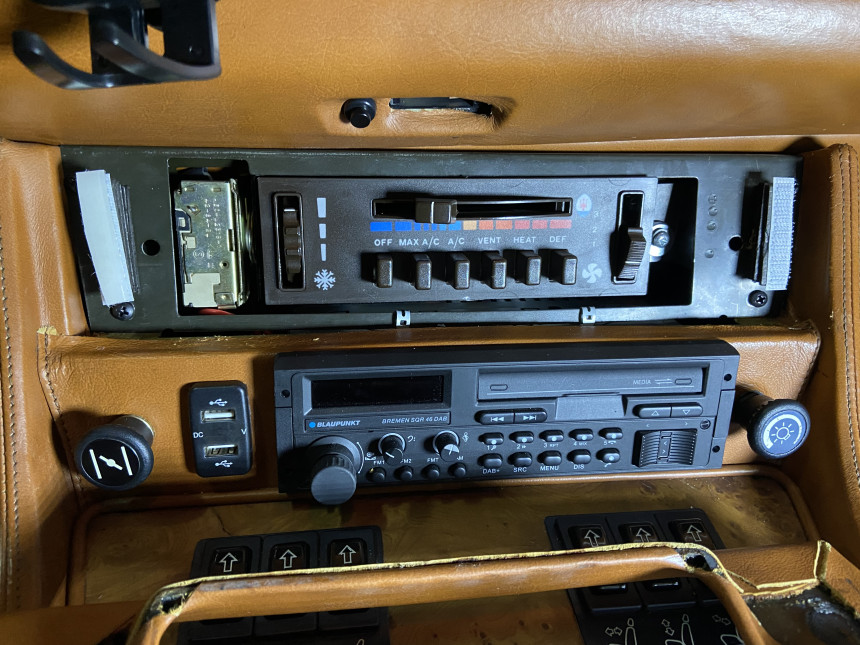

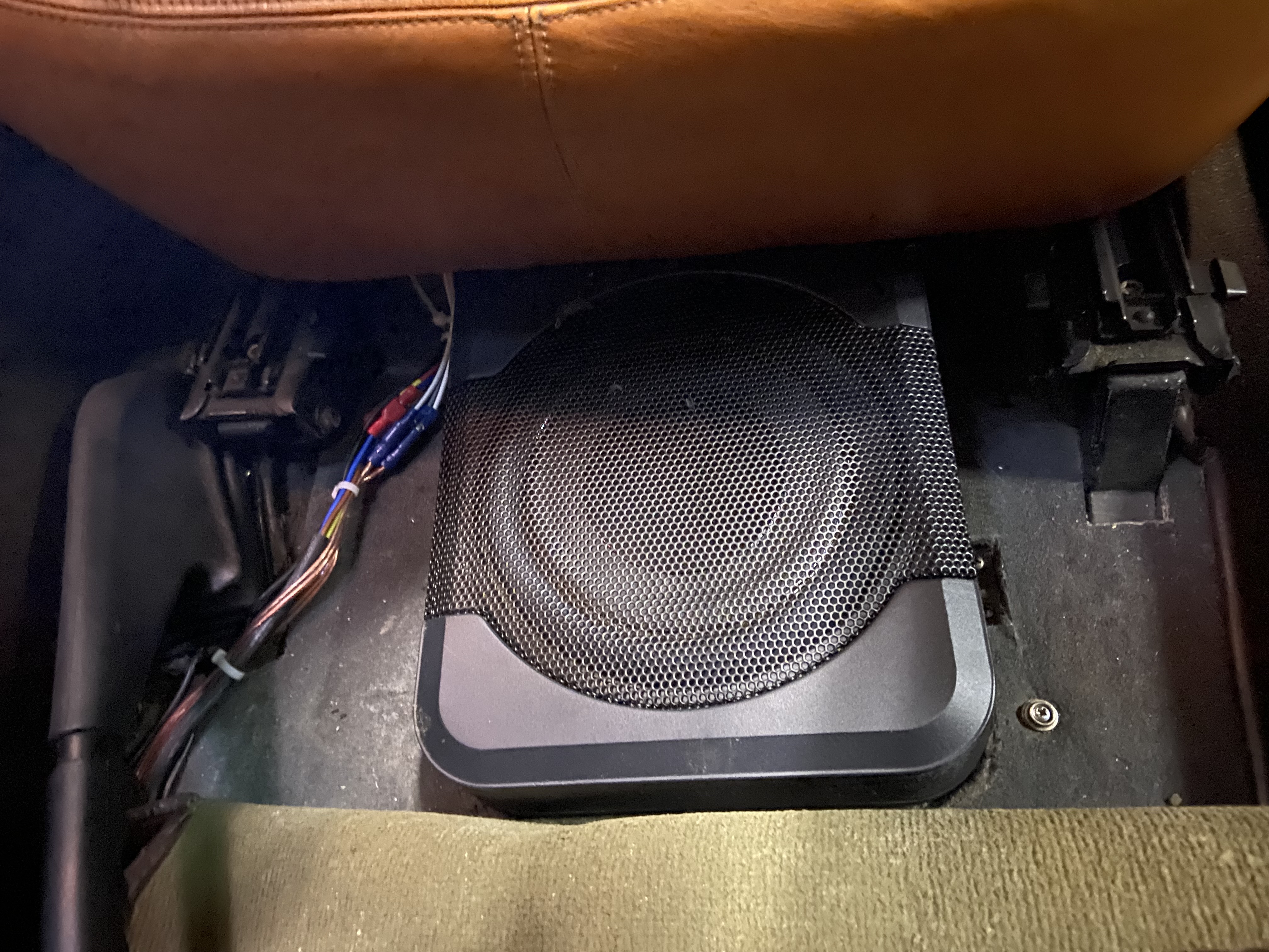

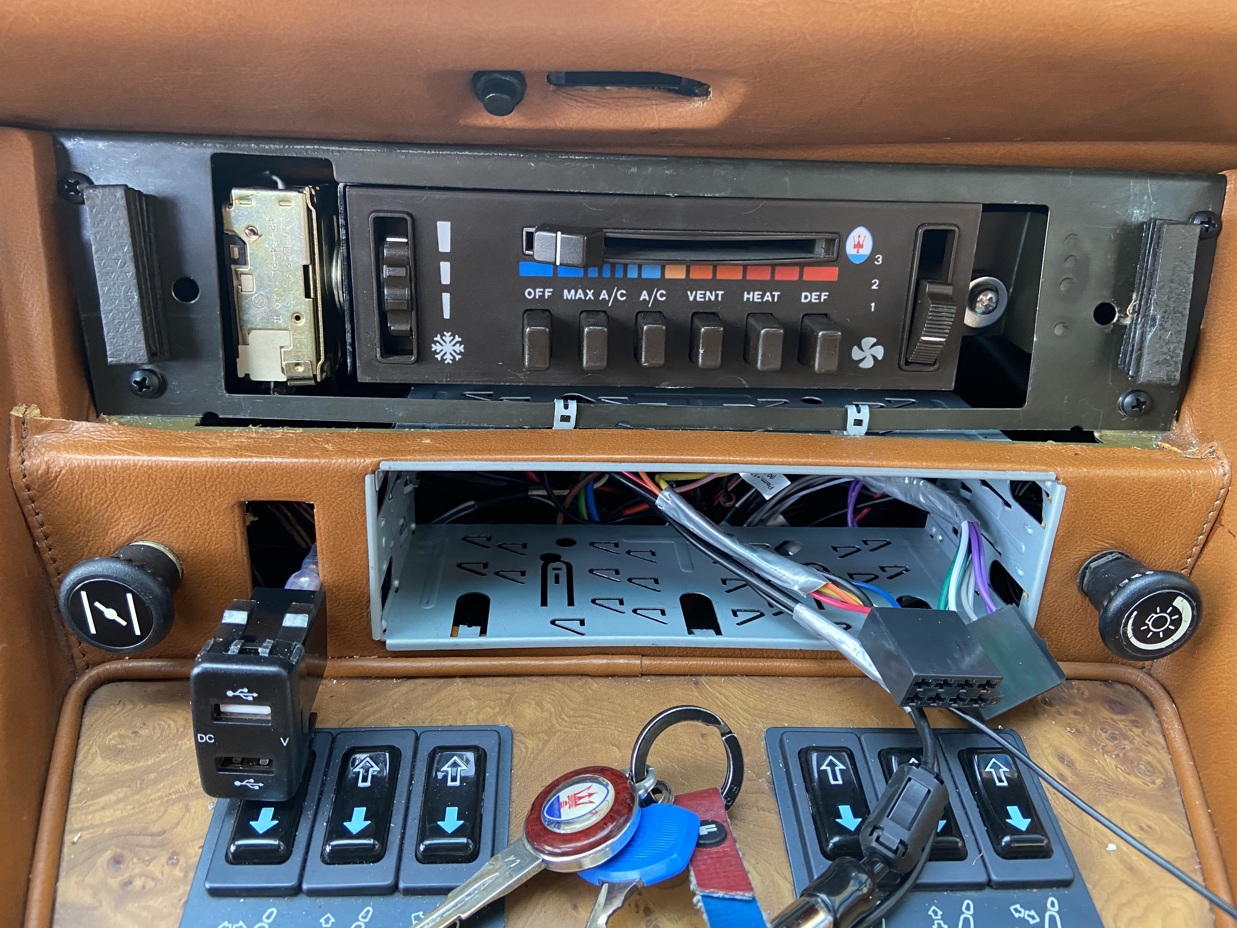

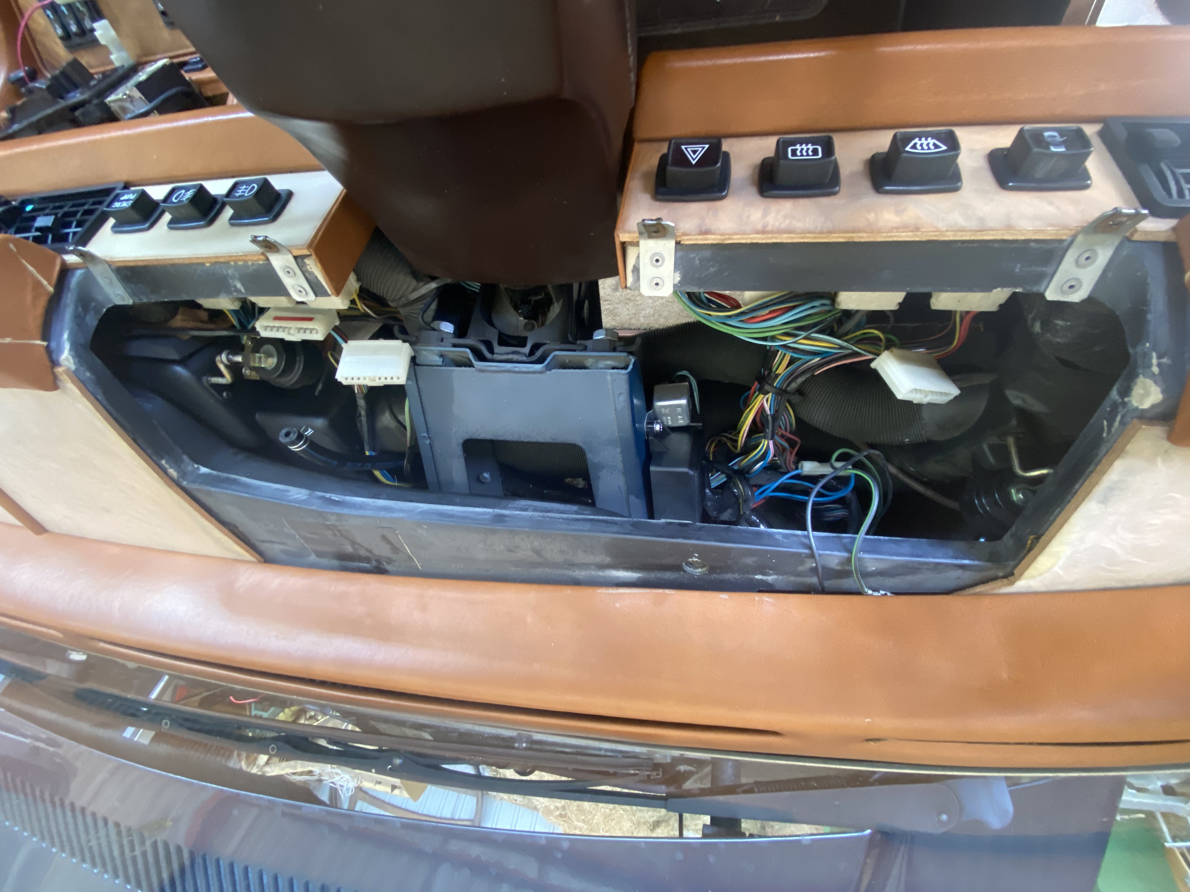

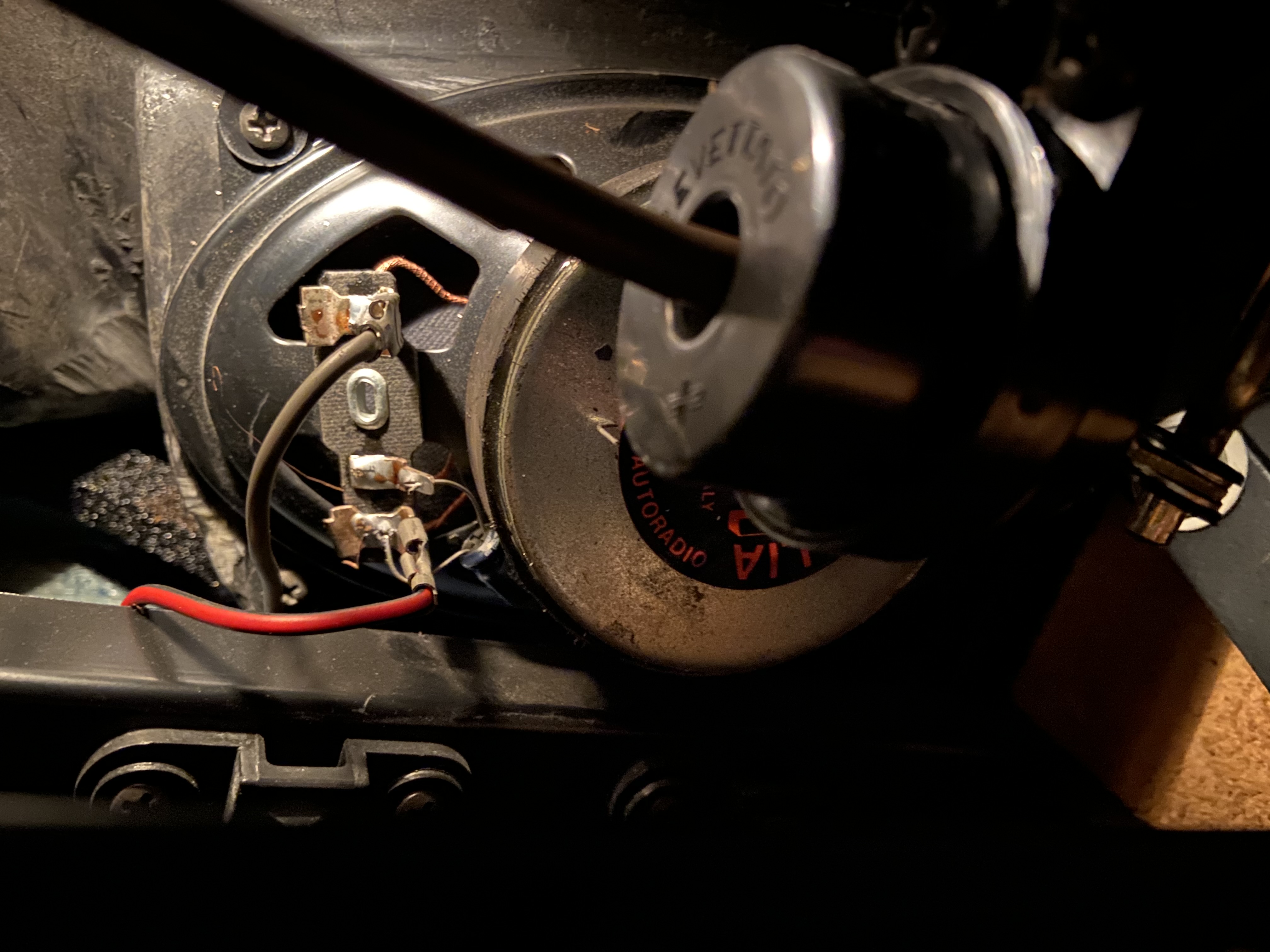

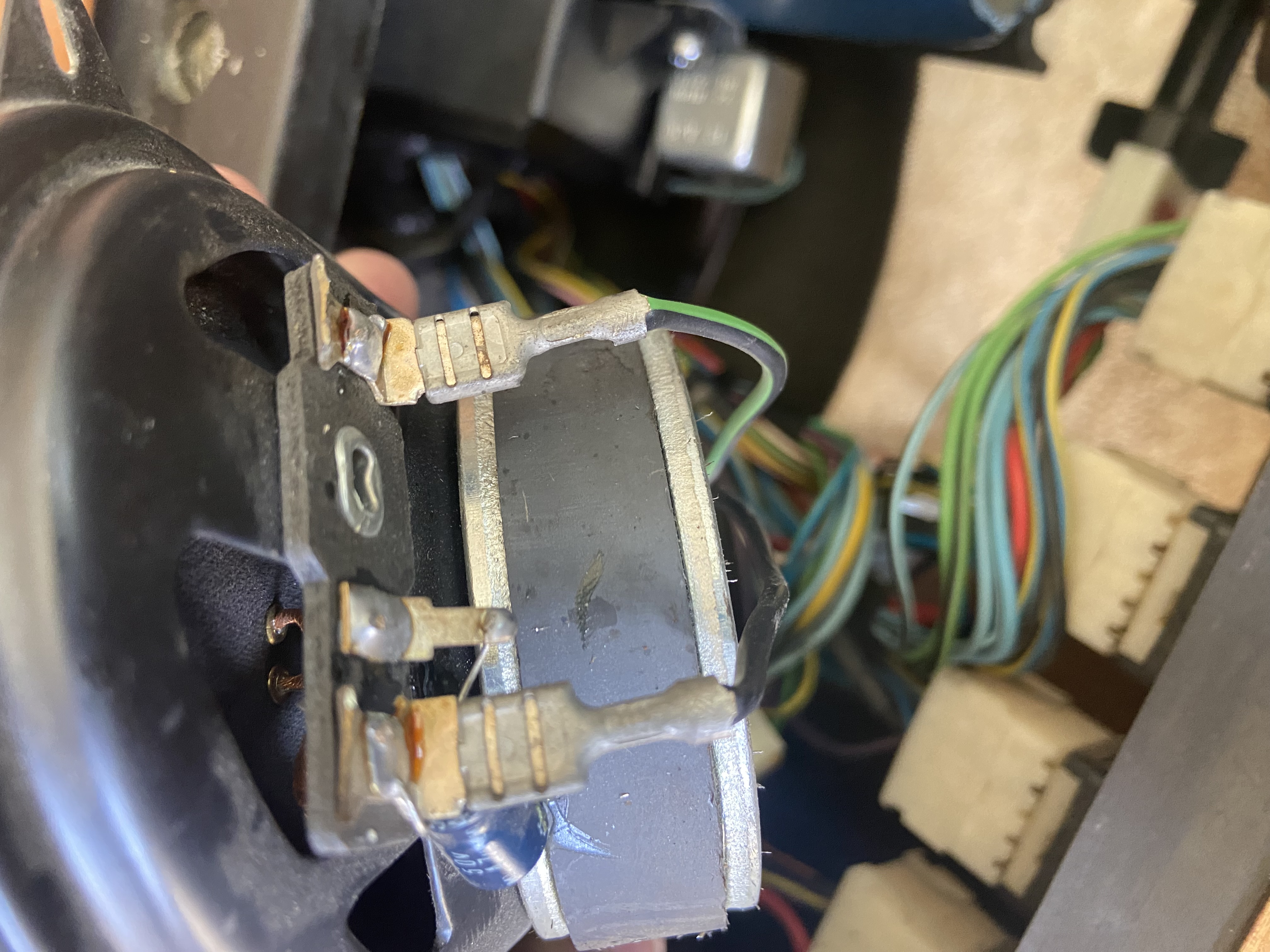

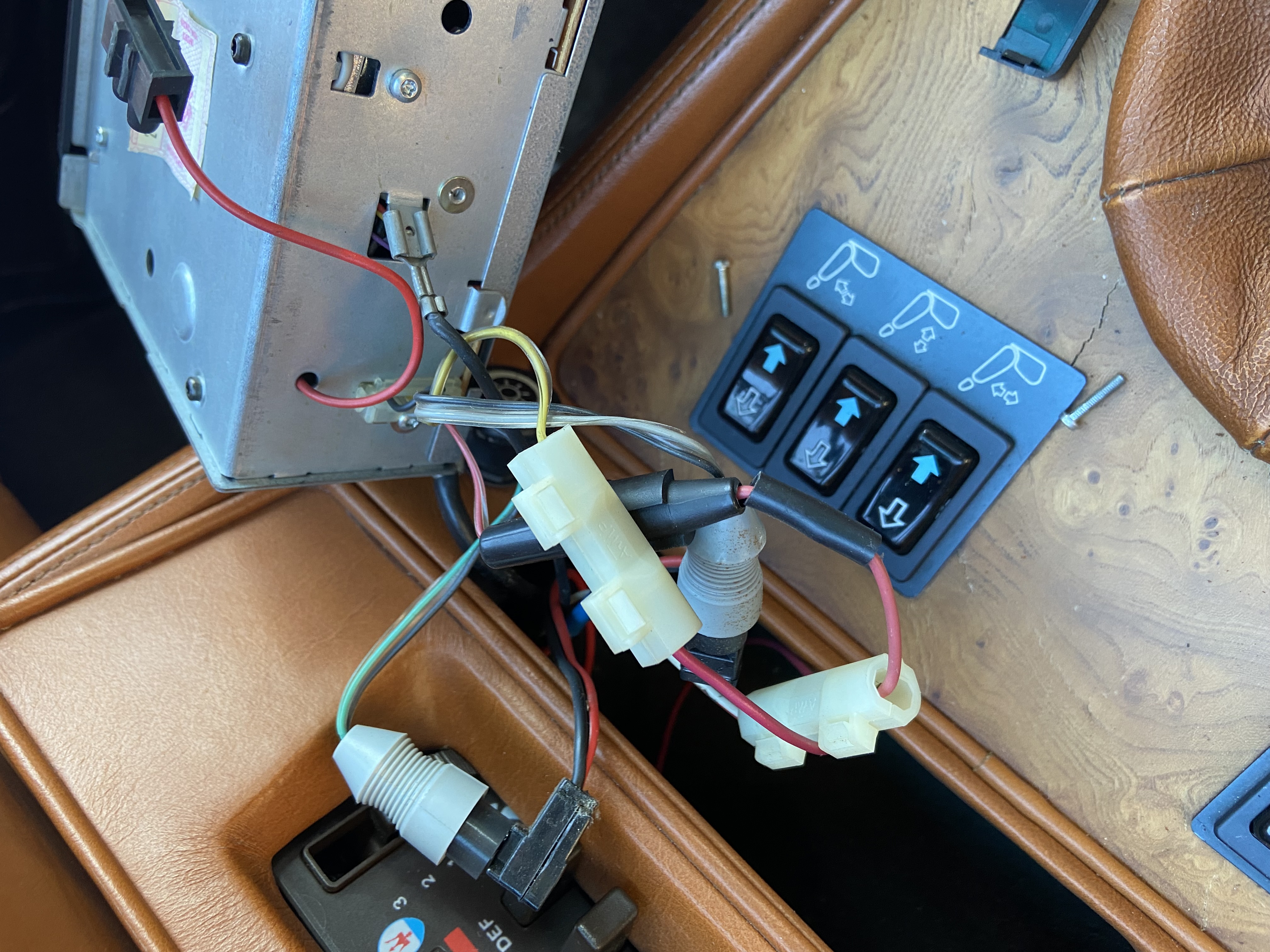

J’ai profité de l’hivernage 2023-2024 pour changer l’installation radio de ma Quattroporte III
Le vieux radio-cassette Philips d’origine a été change contre un Blaupunkt Bremen sur 46 dab
Les 4 haut-parleurs d’origine, complètement cuits, ont été remplacés par des Alpine SXE de mêmes dimensions (pas facile à trouver des 10x15 pour le tableau de bord…)
Le tout est renforcé par un petit caisson de basses amplifié Alpine PWE-S8
Enfin, l’antenne d’origine, cassée, est remplacée par une réplique Retrosound Mini Electric Automatic Antenna PA-03B (le challenge ici est que la trappe d’antenne ne permet pas l’installation d’un modèle standard, trop long), combinée à un amplificateur d’ondes pour le DAB.
Une grosse poignées d’heures de bricolage - a mon rythme… - , un bon nettoyage du tableau de bord (tant qu’à faire), et quelques fusibles plus tard, ça sonne ! Et pas trop mal :)
La nouvelle antenne se déployant automatiquement a l’allumage de la radio, j’en ai profité pour remplacer le bouton de lève-antenne au tableau de bord par une alimentation USB avec voltmètre.
Il me reste maintenant à composer une belle playlist italienne sur mon Spotify : “I maschi” de Gianna Nannini à plein tube en ronflant le V8, c’est quand même quelque chose :)

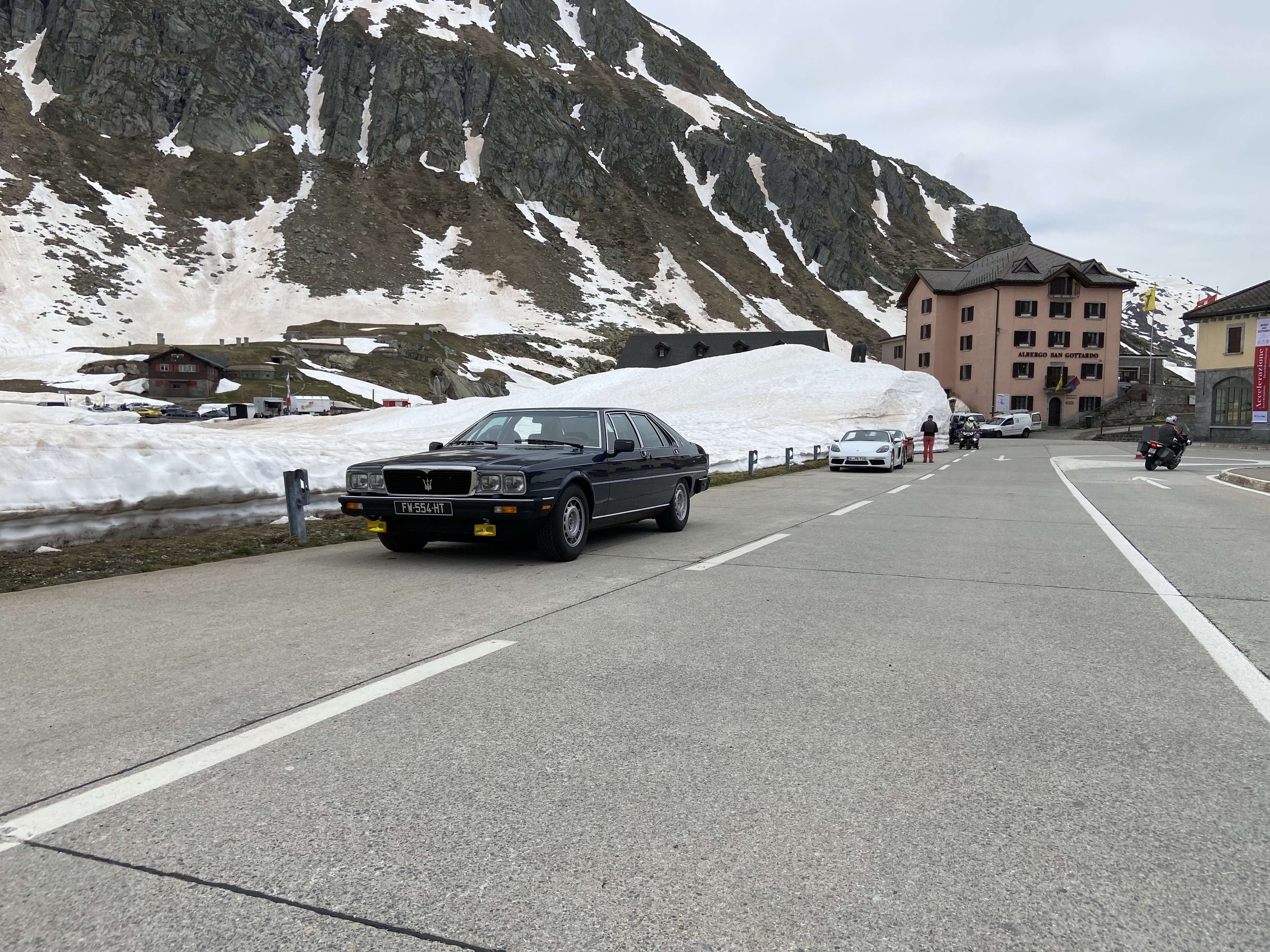

Voici quelques nouvelles de ma belle Quattroporte III.
Nous revenons d’un road trip en Italie, début juin, histoire qu’elle revoie ses origines, et nous les découvrions !
Mais avant cela, une bonne préparation mécanique s’imposait. Service complet, nouveaux pneus Michelin XWX (en remplacement de vieux pneus d’utilitaires super durs, quelle transfiguration dans le comportement routier!), réglage des suspensions (les amortisseurs d’origines provenance Campana étaient réglés beaucoup trop souples), abaissement de l’avant de 15mm, élargissent de voie de 5mm, nouvelle géométrie, et installation de phares de brouillard Hella (acquis au salon Retromobile), résurrection de la climatisation.
S’en est suivi un magnifique voyage de 2’000km, via Turin, Parme, Modène, Bologne, Padoue, Venise, Vérone, Bergame, Côme, Col du Gothard. Beaucoup de pouces levés, des gamins (et moins gamins) qui sortaient leur portable pour faire une petite video lorsque nous étions au feu rouge. Photos devant l’usine historique. Aucun pépin mécanique, sauf le voiturier d’un hotel qui a vidé la batterie en tentant de la démarrer (c’est vrai que les ventilateurs pompent beaucoup en ville), pas de consommation d’eau ou d’huile, 15-16l/100 de moyenne. Entre 120 et 160 sur l’autoroute reste son terrain favori !
A bientôt!
