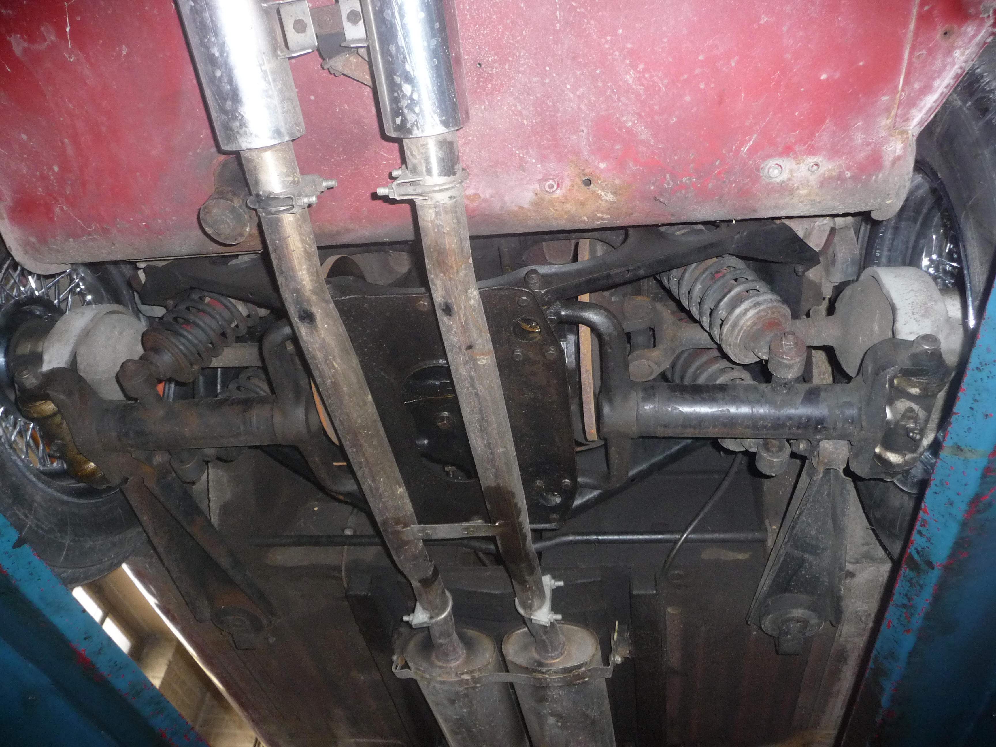

Re: Nicolas, heureux nouveau propriétaire d’une Quattroporte
Tant les doubles triangles à l'AV que l'IRS à l'AR, c'est du Jaguar tout craché.
Maserati a largement utilisé les technos disponibles à l'époque, notamment chez Jaguar.
La suspension AV dérive de la Jaguar Mk2!
L'IRS avec les freins inboard a été utilisé dès 1961 sur les premières Type E.
L'avantage alors mis en avant était un moindre poids non suspendu.
Puis Jaguar est passé à l'IRS avec freins outboard à partir des XJS de 1994 pour faciliter la maintenance des freins.
Messages : 9014

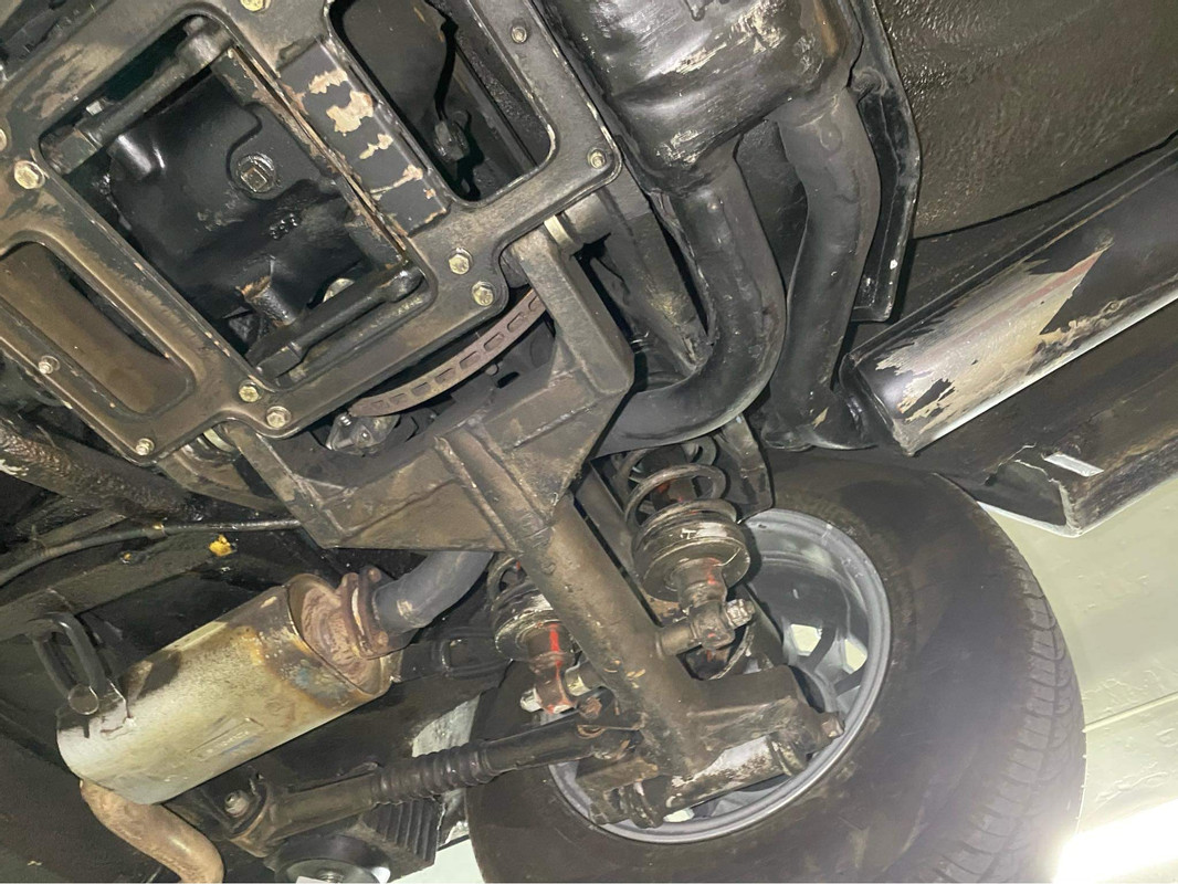

Pour illustrer mon propos.
Sur Type E:
Sur QP III:
