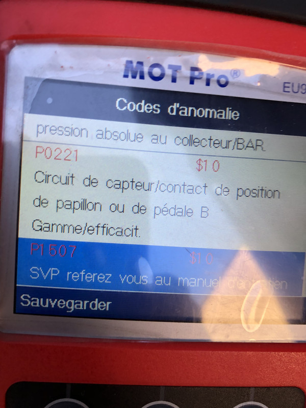

Une autre 3200 à la même symptômes
Passé à la valise cet été

Je me disais bien, ça ressemble au couple infernal boîtier papillon et potentiomètre d accélérateur
Messages : 5033
Re: Perte de puissance et mise en sécurité Vittoria
Ça m’est aussi arrivé il y a quelques temps… à la valise j’avais un défaut sur les sondes lambdas… et ça provenait a priori d’un défaut d’étanchéité du plénum.
Mais dès lors que tu ne coupes pas la batterie, je pense que le défaut va rester en mémoire !
