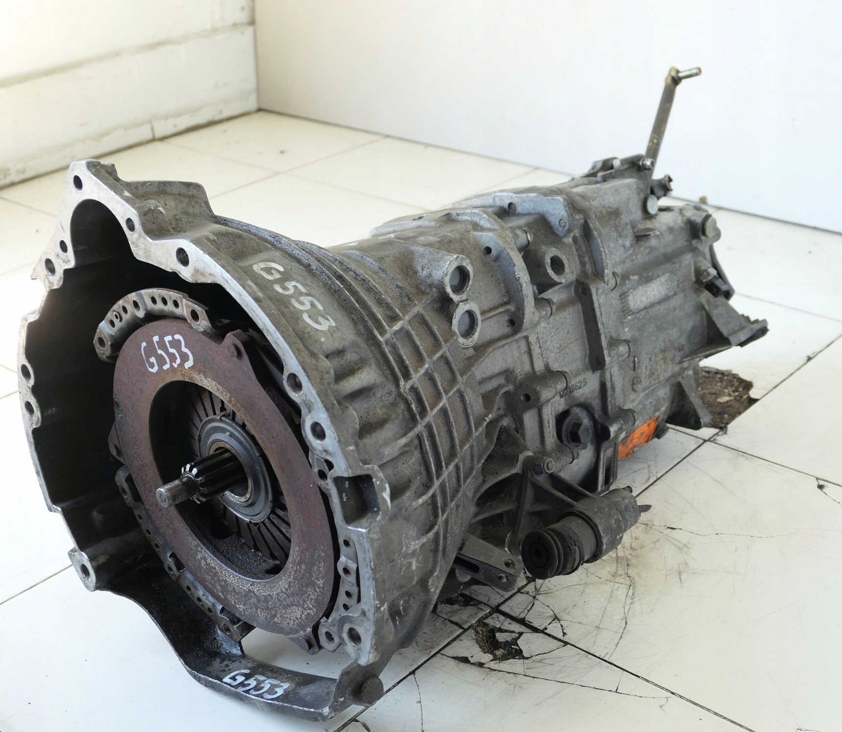

pour le montage de la boite, met le mécanique emboiter sur la buter dans la boite, monte la boite, et vis petit a petit les vise du plateau sur le vm, bien plus facile et moins de risque de faire une bêtise
Messages : 4845
Re: La grosse révision de ma 3200
La plupart du temps au démontage la butée est coincée, donc ça se finit avec le mécanisme qui reste avec la boite.
C'est une photo d'internet mais c'était aussi le cas pour mon embrayage.

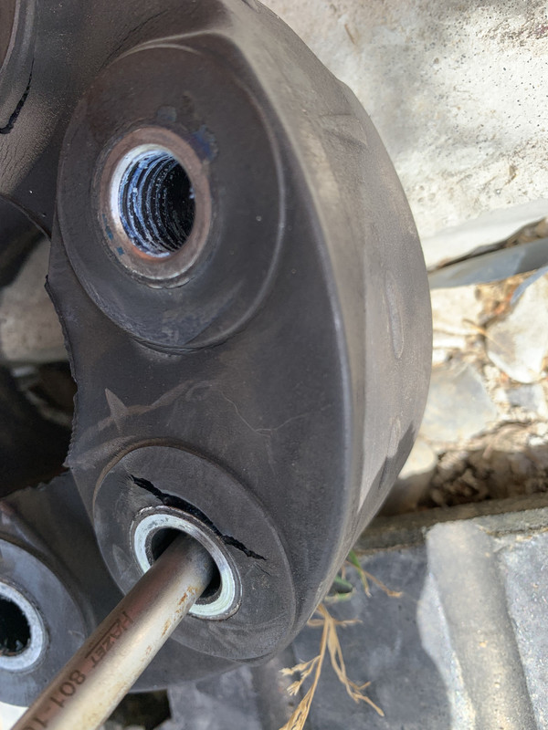

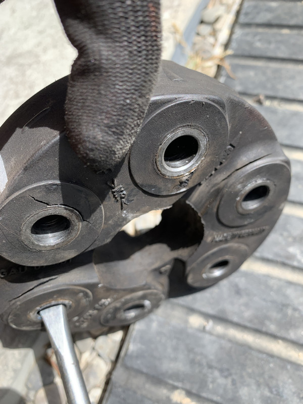

La bonne nouvelle du jour c est que le Flector BMW semble être parfait et pour seulement 80 euros

Pour le FLEXTOR c est parfait, prenez le temps de regarder sous votre voiture
Le miens avait 100mk et complètement HS

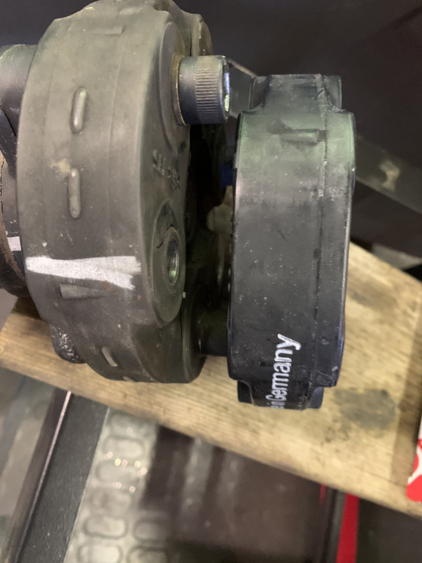

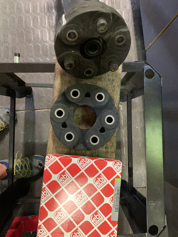

Merci du tuyau c était parfait est vraiment facile à mettre en œuvre
Le nouveau Flector est aussi monté il est parfaitement compatible
