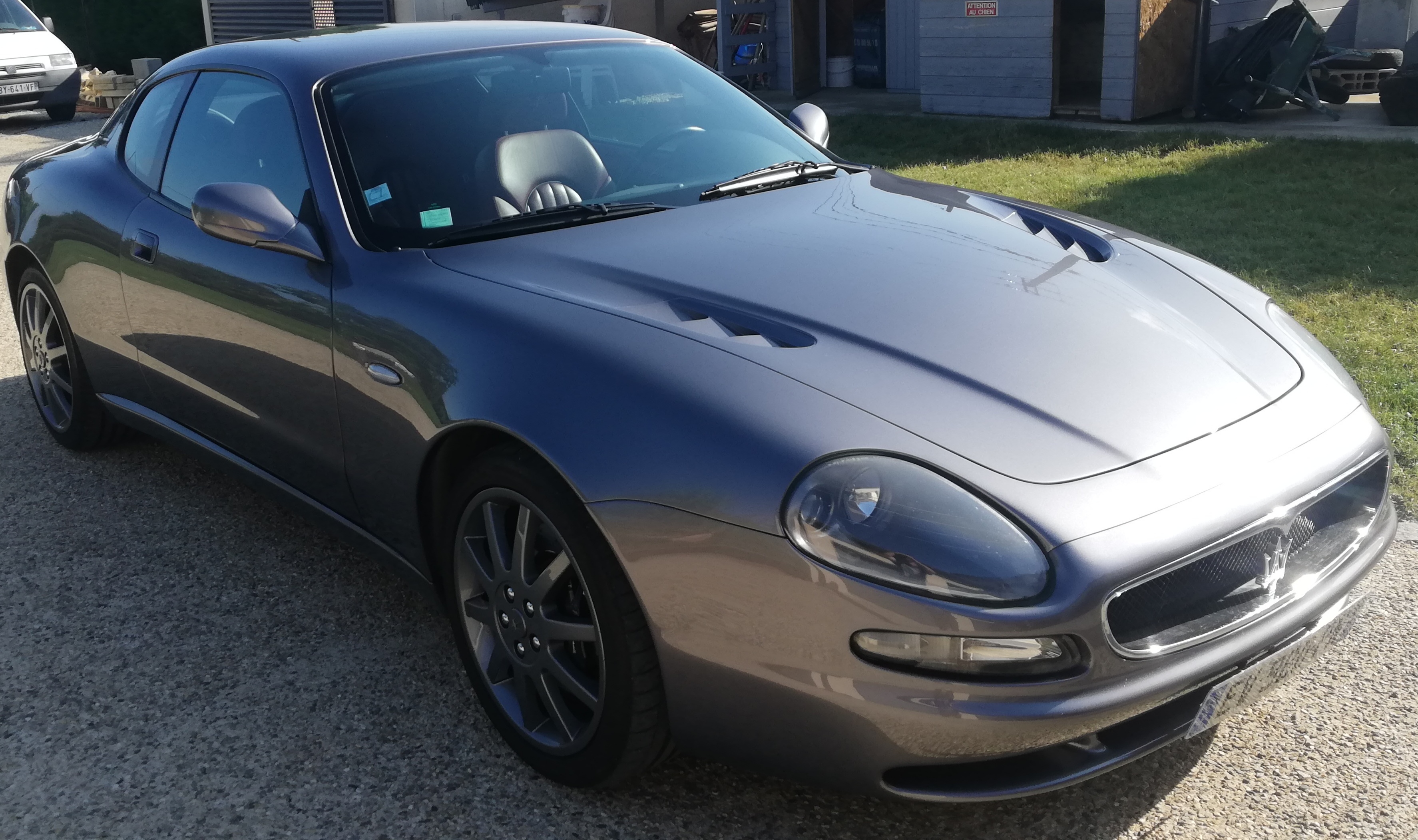

Je me consacrer beaucoup à mon autre plaisir automobile ces derniers temps.
Des nouvelles de la 3200, on m'a choqué la carrosserie assez pour me decider à la refaire en entiere.
3200GTA Bruno

Bonjour les amis,
Je suis aller au rallye du picodon et au cours de la balade avec la 3200 j'ai le voyant error qui c'est allumé en constant et ne s'éteint plus!
Depuis un moment il allumait et s'éteignait aléatoirement surtout sur les virages à gauche, quelque kms plus tard le voyant moteur a fait lui aussi son apparition sans que la voiture ne passe en mode escargot.
J'ai tenté de faire la procédure de réinitialisation de la pédale mais rien n'a changé :cry:
Nous sommes rentrés sans aucune difficulté la voiture marche super fort elle freine bien et aucune chose de bizarre sauf c'est deux voyants qui me casse la rétine.
Je finalise mon gros sujet (la T2) qui devrait sortir bientôt ENFIN. après il faut que je vois les défauts de la Mas car j'aime vraiment pas les voyants.
Pour info elle charge bien 14.3 VOLTS et au TDB aucun autre soucis, si vous avez des pistes je suis preneur les gars.
Au plaisir.
3200GTA Bruno
