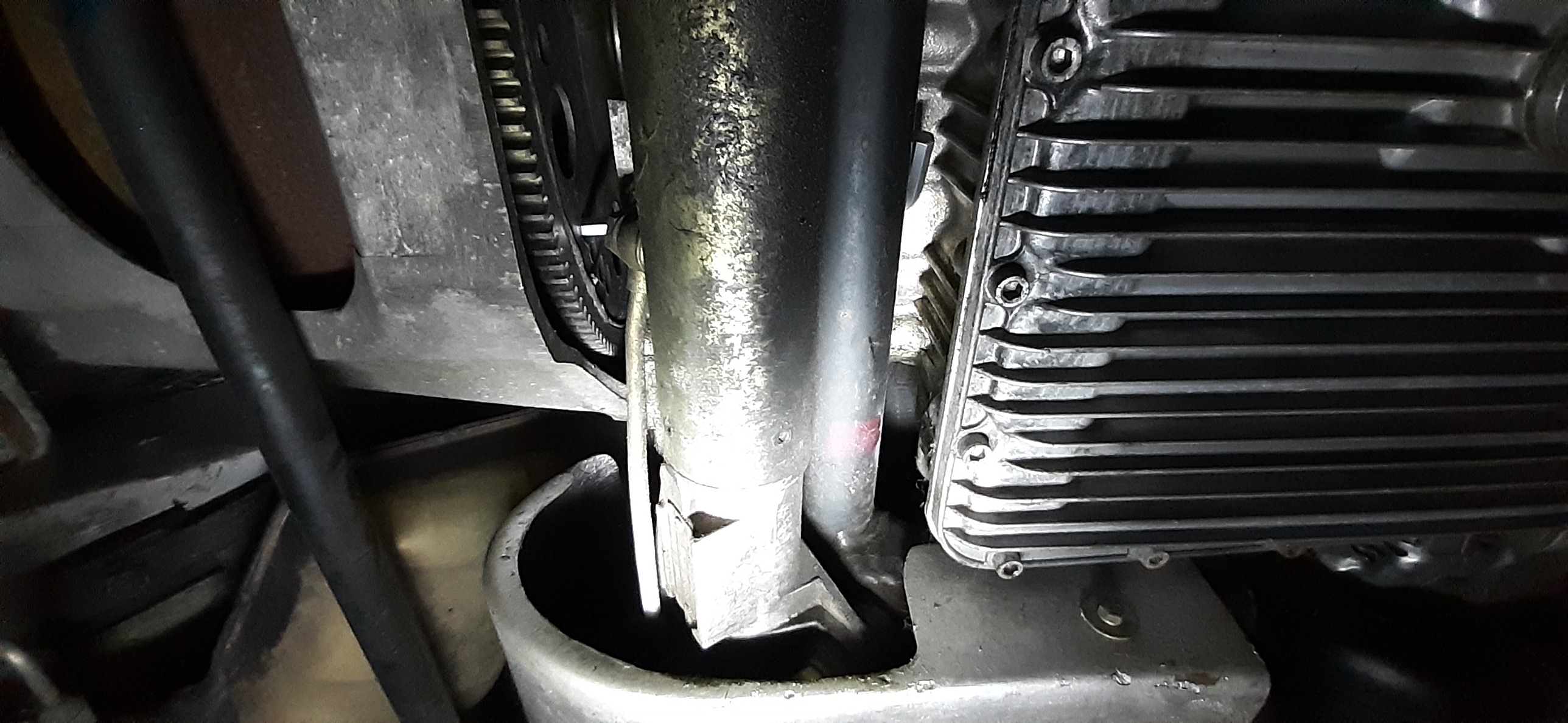

Au cours du démontage, recherchant une fuite de clim, j'ai sorti les ventilateurs et le radiateur moteur pour voir s'il y avait des traces de traceur sur le condenseur (en piteux état, mais pas de traces...). Le support des ventilateurs étant tout rouillé, je l'ai traité au Frameto + peinture noire satinée. Remplacement de la résistance et remontage.
- Démontage de la poulie de la courroie d'accessoires, en bloquant le volant moteur (c'est une boite auto, donc pas moyen de bloquer en passant une vitesse et en montant sur les freins...) à l'aide d'une clé allen de 6, qui passe dans un trou du volant moteur et qui est coincée entre le moteur et la crémaillère de direction. Puis utilisation d'un bon bras de levier... - Je n'ai pas changé la pompe à eau qui ne présentait pas de fuite, ni de jeu, et elle n'avait pas beaucoup de kilomètres.
Après de nombreuses étapes de démontage remontage (en particulier des galets, pour remplacer les roulements à la presse), enfin la nouvelle courroie est posée. Puis un bon nettoyage des pièces sales et remontage !
Enfin, remplissage du liquide de refroidissement.
Ouf, on va pouvoir rouler sans stresser maintenant
Je ne rentrerai pas dans les détails pour la distribution, mais quelques éléments remarquables :- Démontage de la poulie de la courroie d'accessoires, en bloquant le volant moteur (c'est une boite auto, donc pas moyen de bloquer en passant une vitesse et en montant sur les freins...) à l'aide d'une clé allen de 6, qui passe dans un trou du volant moteur et qui est coincée entre le moteur et la crémaillère de direction. Puis utilisation d'un bon bras de levier... - Je n'ai pas changé la pompe à eau qui ne présentait pas de fuite, ni de jeu, et elle n'avait pas beaucoup de kilomètres.

Je suspecte que la valve unidirectionnelle sur le réseau d'arrivée du carburant est HS. Mais je n'arrive pas à la localiser, savez-vous où elle se trouve ? C'est l'item n°14.
3200GTA de 2000, Blu Nettuno, Intérieur beige, 103000km au 21/12/2021, 106600km au retour de la sortie Pentecôte 2024 !
Re: 3200GTA blu nettuno d'olive78
J’ai fait le même genre de recherche.
Je ne pense pas que ça soit cette valve 14. La pression d’essence est après les pompes.
Ça peut être les régulateurs de pression. Je les ai changé. Sinon les petits clapets qui sont dans les pompes.
Regarde le sujet remplacement des pompes à essence.
Quoi qu’il arrive, après une nuit, la 3200 ne démarre jamais au quart de tour. Il faut quelques tours de moteur. Si tu re démarres dans la journée, oui. Ou si tu mets deux fois le contact.
PS : la valve 14 est branchée en C. Sur le côté du réservoir. Pour les vapeurs d’essence.
