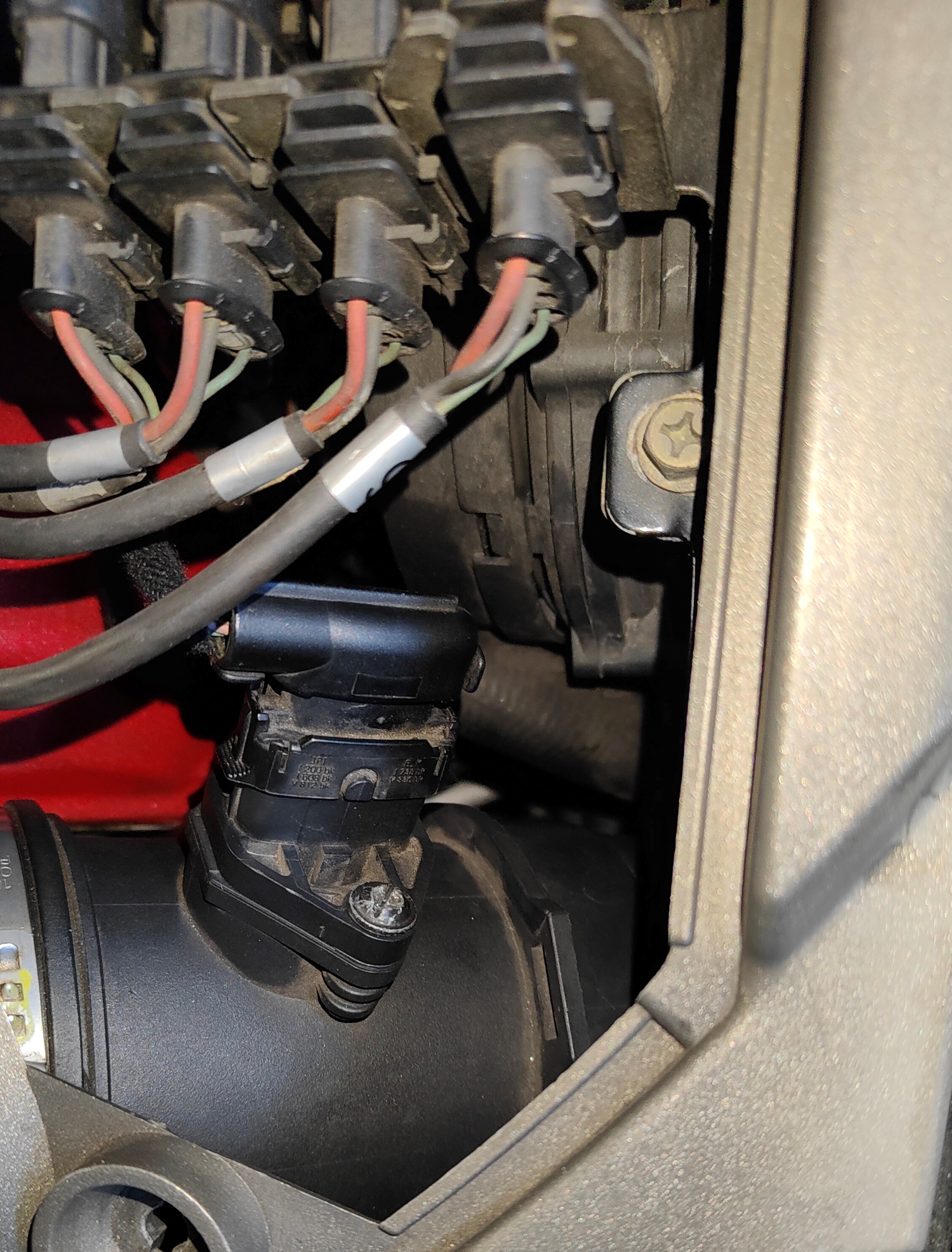

Je me suis dit que j'allais vérifier le capteur MAF.

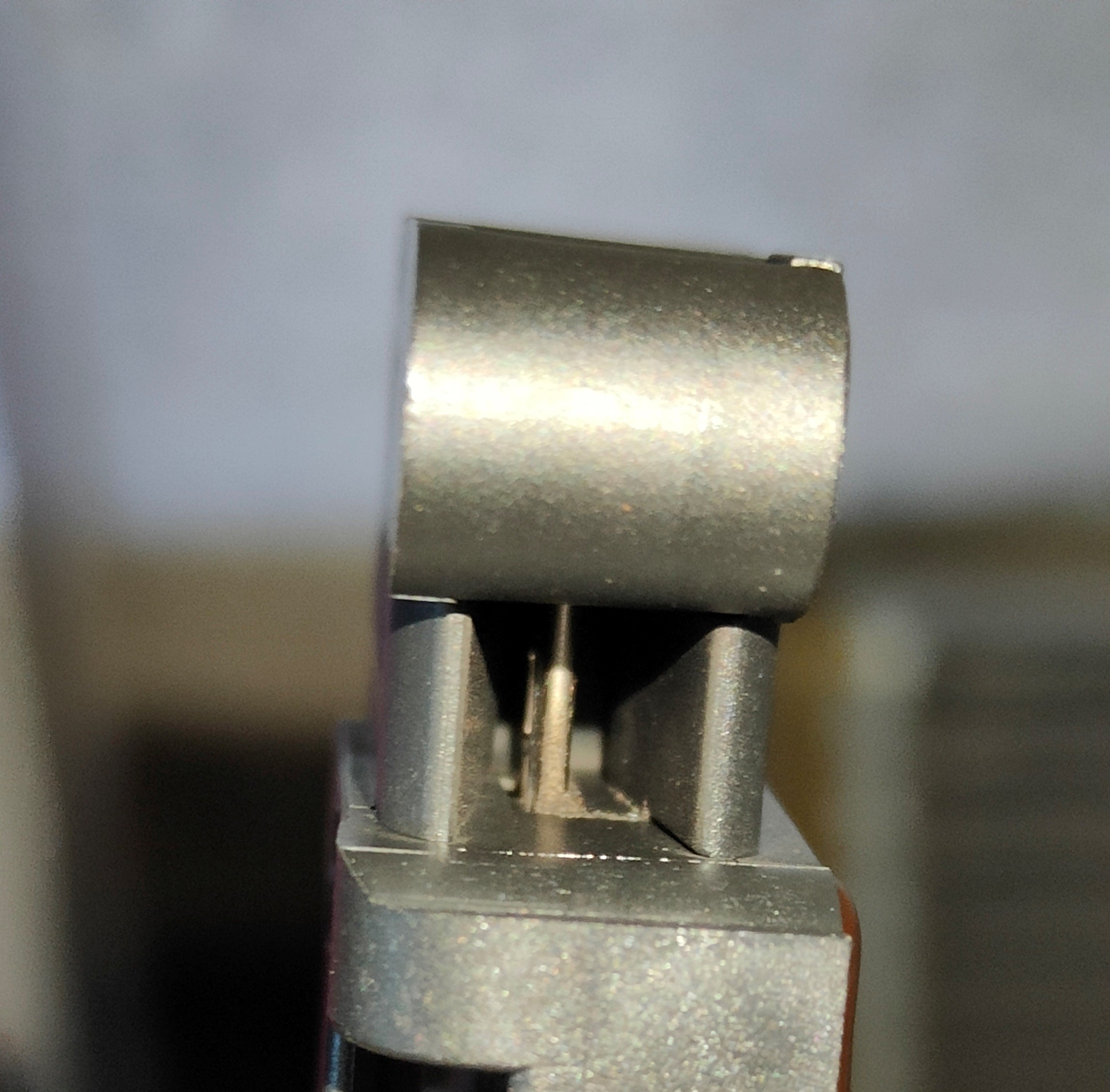

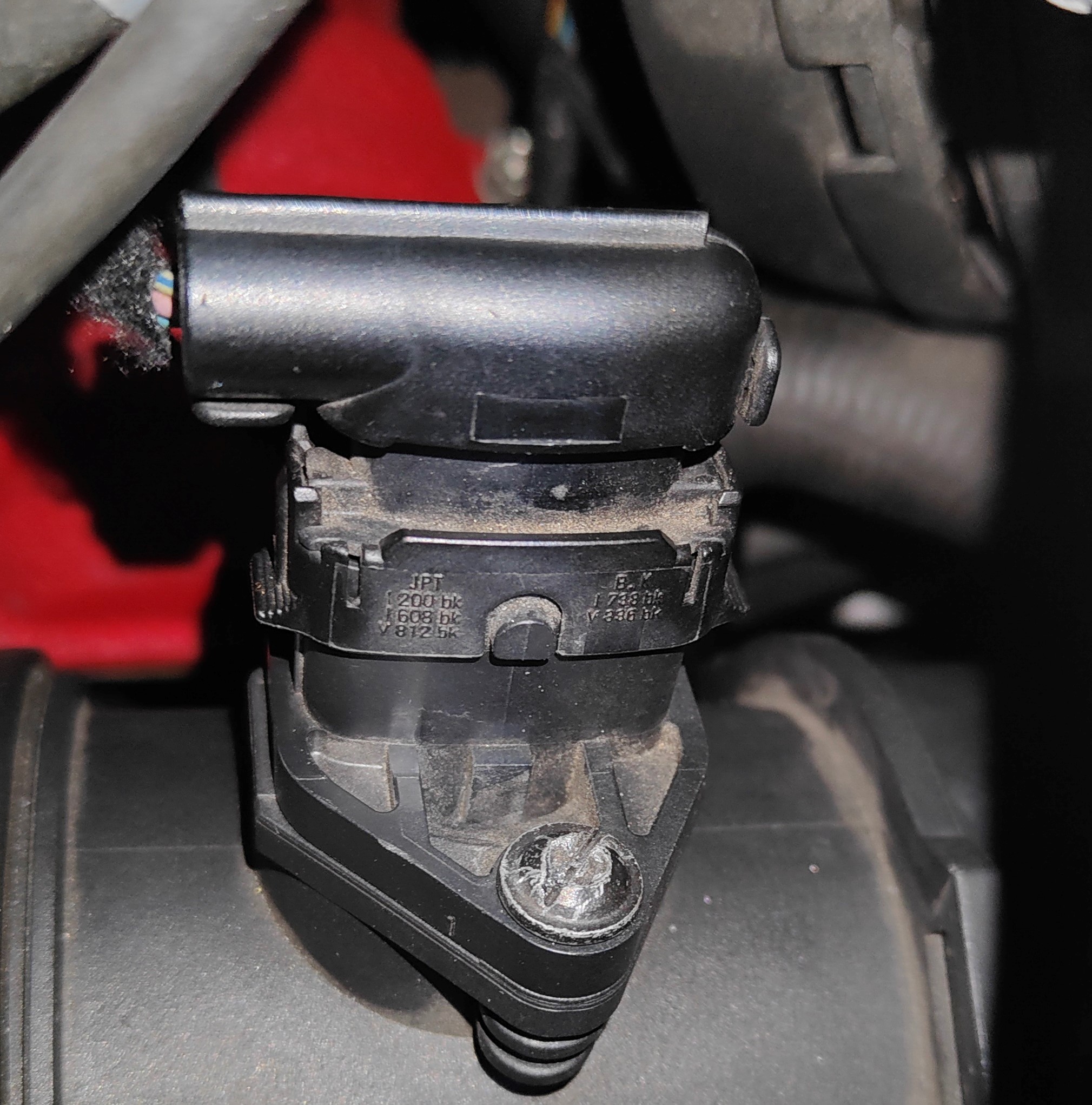

Le petit chenapan est un peu fourbe et est maintenu par des vis assez originales.
Des torx à 5 branches :shock:
Evidemment, j'ai pas ça en stock et ça ne se trouve pas sous le sabot d'un cheval.
Un coup de Dremel et ça devient une vis plate :lol:
Normalement, dans un monde idéal, il est pas sensé ressembler à ça. C'est sensé être tout propre.
Un bon coup de nettoyant contact et de soufflette et c'est nickel.

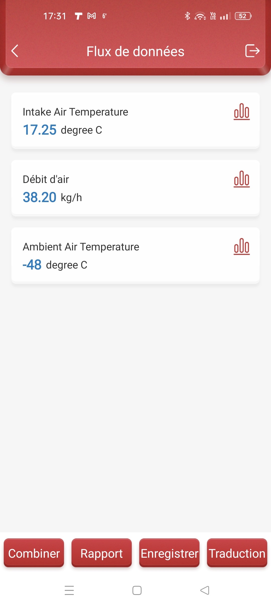

Donc, je me suis mis à réfléchir un peu.
Et j'ai trouvé la source de l'erreur.
Donc voilà, c'est un connecteur oublié ou sale ou un peu oxydé ou un fil pincé.

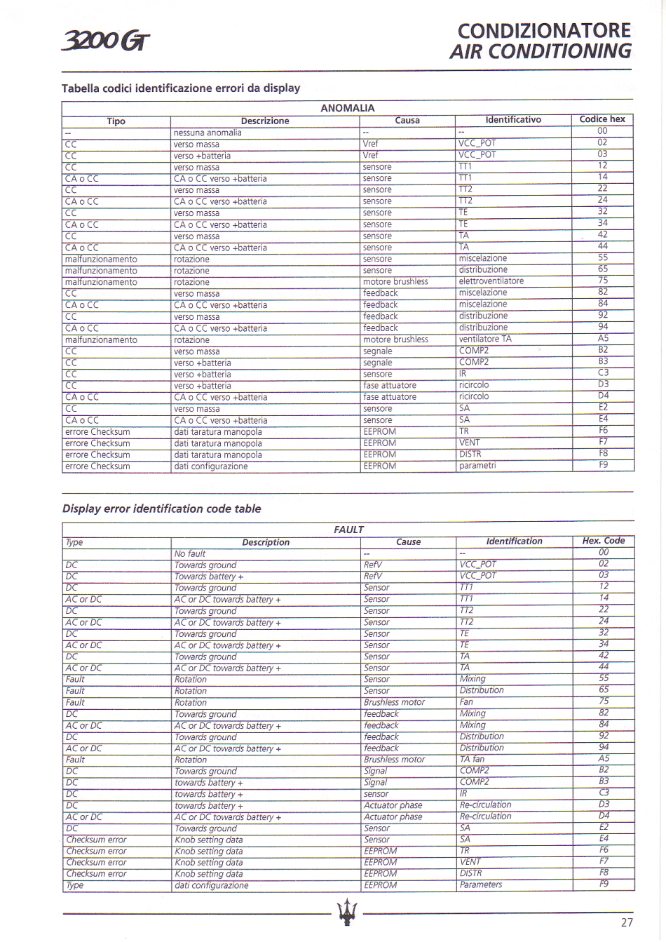

Hello, je me permet de poser ma petite question ici, j'ai moi aussi le 'E' sur l'écran du tableau de bord et qui reste assez longtemps avant de me redonner la température par intermittence.
Après avoir fait la manip il me donne AA 65 AA, sur le tableau que gémini à donné bien que pour 3200:
Ce que je comprend c'est que ce serait un capteur de rotation de distribution, dite moi si je me trompe ou si ça na rien a voir.
Chose étrange, depuis la manip pour lire le code, le 'E' n'apparait plus, es ce qu'il est effacé après être lus?
Vous en pensez quoi?
